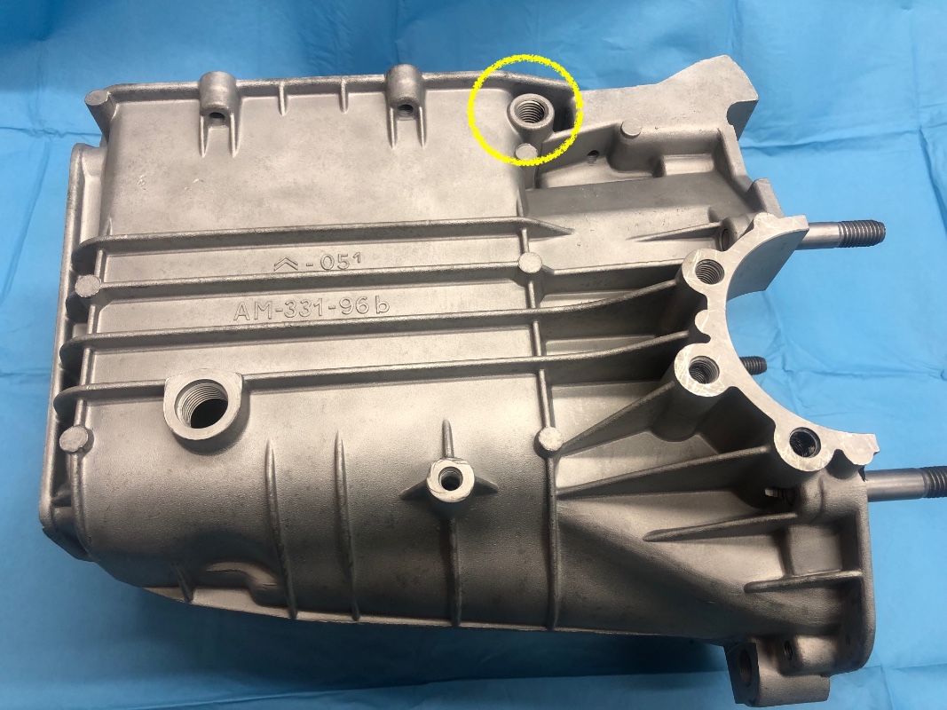

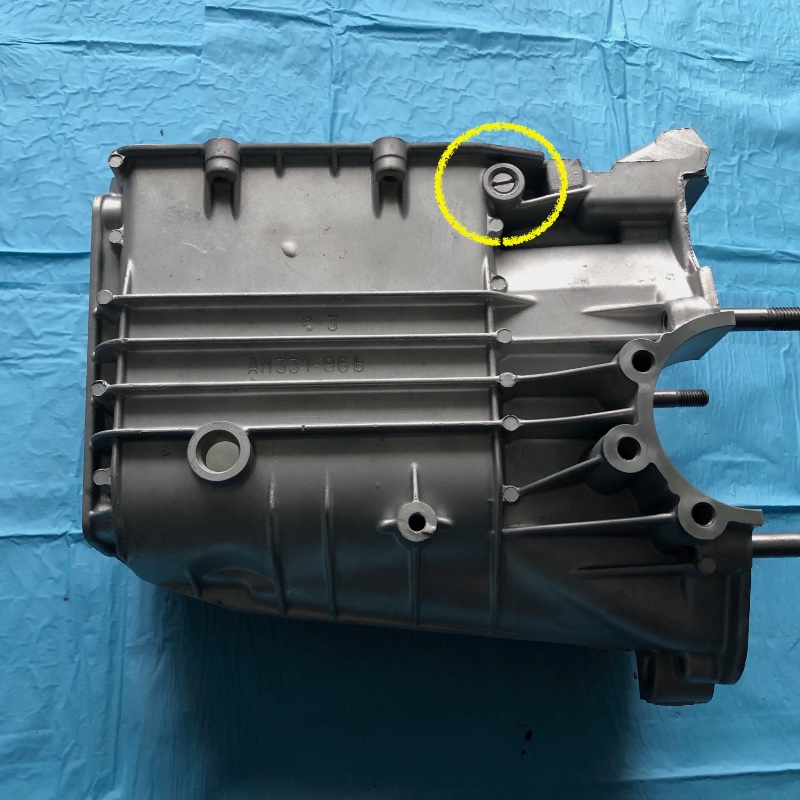

Je me suis aperçu en démontant le cylindre en question que l'un des goujons du haut n'était pas vissé serré dans la culasse. Est-ce que c'est en dévissant que je l'ai desserré de l'autre côté, mystère.
A priori aucun jeu de bielle, ni côté vilebrequin ni côté piston. Le reste semble en assez bon état. Mes compressions étaient bonnes, ça colle.
Je suis rassuré de ce côté, ça m'aurait embêté que la bielle ait du jeu coté vilo ...
Un peu de nettoyage, des joints lunettes neufs pour les tubes de tiges des culbuteurs ( en bel état aussi) , l'araignée qui a eu droit à son coup de peinture haute température ( ca tient vraiment ?) , joint pour le reniflard, changement de vis banjo d'huile dans l'autre cylindre avec modèle long car filet fatigué et fuite approximativement colmatée avec un pâté de silicone noir par un ancien propriétaire ... puis vidange de boite ( bien dégueu, surement jamais faite car j'ai dû attaquer la vis de vidange à la clef à chocs), vidange huile moteur et filtre air & huile neufs, bougies neuves...etc. bref entretien standard
Et puis remontage de tout le bazar avec au passage la mise en place des écopes d'air des disques de frein qui étaient absentes (quel bordel à monter ces trucs ...)
Et ce soir, demarrage bobine débranchée pour faire monter l'huile, parfait, la lumière du manocontact s'éteint au troisième coup de clef.
Rebranchement de la bobine, coup de clef et

il y a peinture ht , peinture HT et peinture à jeter
- Messages : 17439
Re: Bruit moteur 2cv azka - décélération côté gauche
Et ....???
C'est quoi ce teasing ?
- Lolodubalaou
- Messages : 2095
- Ma deuche : 2cv Sausss Ente

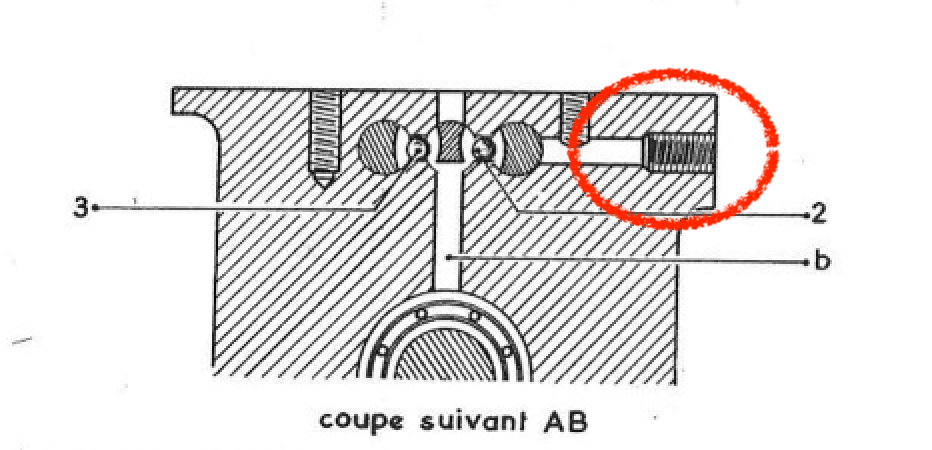

Hi,
c'est le trou de forage pour usiner le canal horizontal qui va contenir les billes de sécurité (elles empêchent le passage de deux vitesses, en même temps) des axes de fourchettes.
Ce trou doit être obturé par un bouchon fileté.
Soit en profondeur, soit visible en extérieur :
