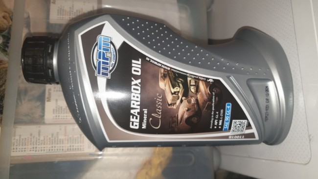

Huile moteur Total 15w40 Quartz ( remplace Activa)
Bougies, idem que toi.
Huile de boite 80w90 de chez renov36
http://www.renov-2cv-mehari36.com/fr/mo ... 04694.html
Ou Burton
Huile gl4
Huile gl4

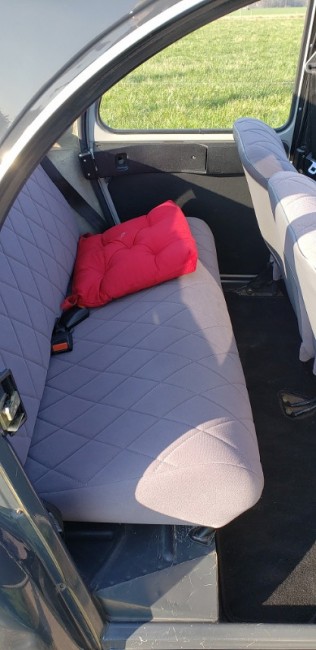

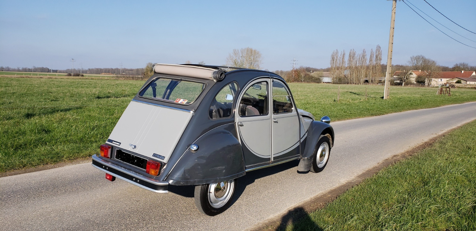

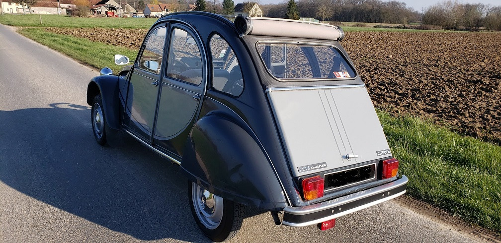

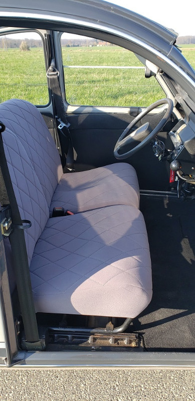

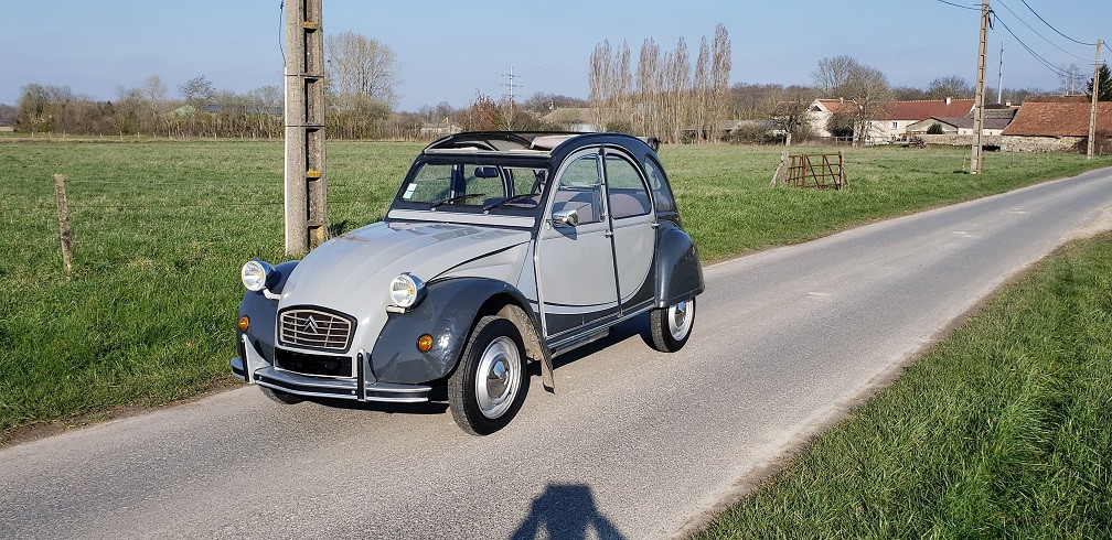

Alors voilà la remise en forme de ma 2cv est sur la bonne voie,
Le moteur a été entièrement révisé.
J'ai remonté un antibrouillard à l'arrière comme à l'origine.
Poli lustré de la carrosserie dont la peinture est d'origine.
J'attends que les quatre ailes neuves soient peintes en gris nocturne pour les remonter.
L’intérieur a été remis à neuf.

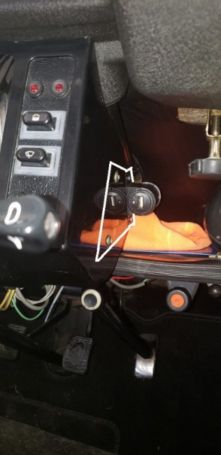

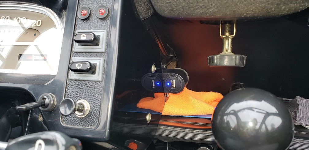

Comme je ne suis pas un mennonite j'ai cédé à une prise USB pour brancher téléphone ou autre GPS. Je trouve mon intégration plutôt réussi et discrète en ne perçant rien du tout. Je vous ai dessiné la forme de la plaque qui est prise dans les deux vis du tableau de bord. J'ai repiqué du + sur le voyant du starter et le - est sur la centrale clignotante.

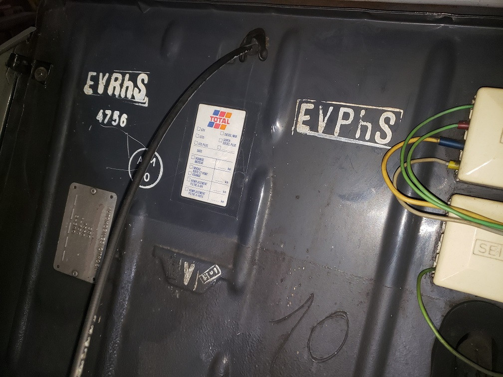

Et le petit détail que j'adore, un autocollant de vidange total des années 80/90 que j'ai retrouvé dans mon garage. Il y avait le même collé sur le filtre à air de ma 2cv mais était dans un sale état.

Très jolie nouvelle 2cv de collection ;)
Messages : 1901
Re: Présentation de steph77
Belle auto ;) c'est que le gris lui va bien !
titougb
Messages : 152
Ma deuche : AZKA de 1989
Message par titougb »
:salut: :pouce:
Très belle 2cv. :megaphone:
Âge : 58
Bravo, très belle auto. :clap:
:salut: :salut:
Messages : 6805
C'est la sœur jumelle de ma charly,même couleur même année et même état :pouce: bravo prend en soins elle te le rendra :salut:
