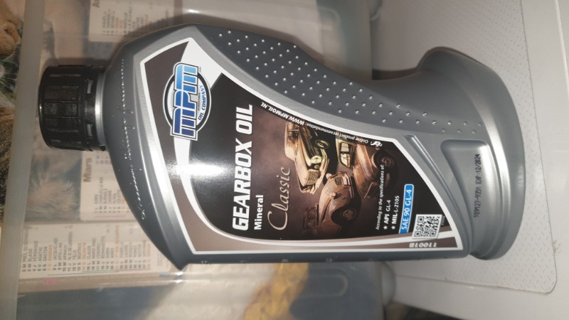

Merci de toutes ces précisions,
Je me suis fait mon idée sur les consommables :
J'ai pris de l'huile total minérale 15w40,
J'ai pris de l'huile de boite totale minérale 75w80 GL4, la 80W90 de chez total est GL4/GL5 donc je me suis abstenu pour ce vieux serpentant de mer du laiton qui serait dissous par la GL5 (même si depuis le temps je me demande si ce n'ai pas une légende urbaine)
Pour les bougies j'ai pris des NGK mais des BP7HS car j'ai vu que certains mettaient des BP8HS (plus froide ) et que la monte d'origine est en BP6hs,
Pour le jeux des soupapes apparemment le 0.20 se tient.
Pour l'additif j'en ai deux bidons dans le coffre, je n'en rattacherai pas. Et pour l'essence je me contenterai du SP95 E5 ou à défaut du SP98.
Il n'y a qu'un truc étrange j'ai voulu changé préventivement ma courroie d'alternateur et la AVX765 pourtant achetée chez un spécialiste 2cv ne rentrait pas :pense: (évidement j'avais bien desserré l'alternateur avant de la monter :p ). Du coup j'ai commandé une courroie AVX775 qui elle devrai passer.

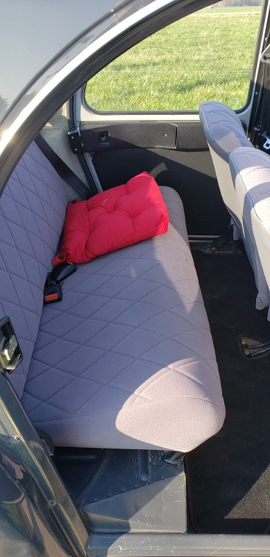

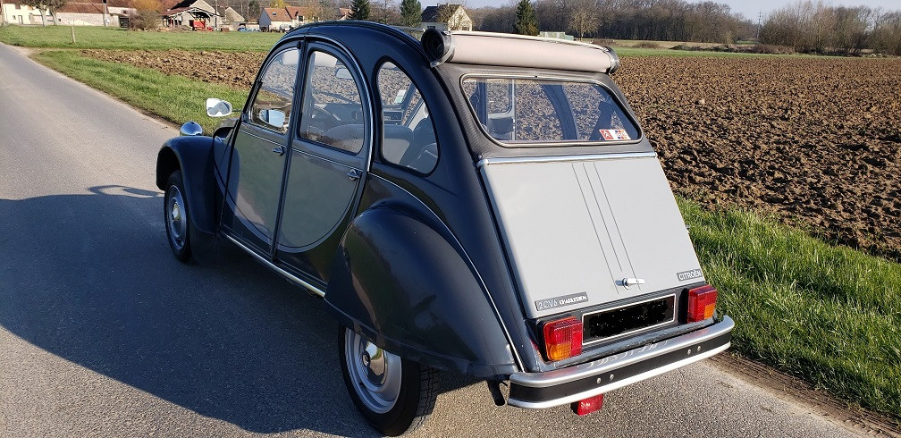

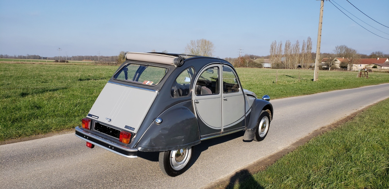

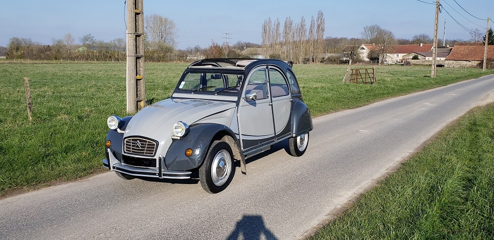

Alors voilà la remise en forme de ma 2cv est sur la bonne voie,
Le moteur a été entièrement révisé.
J'ai remonté un antibrouillard à l'arrière comme à l'origine.
Poli lustré de la carrosserie dont la peinture est d'origine.
J'attends que les quatre ailes neuves soient peintes en gris nocturne pour les remonter.

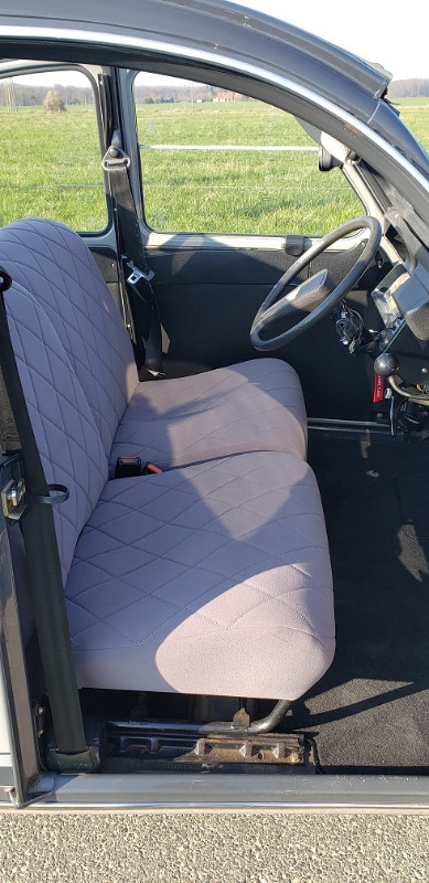

L’intérieur a été remis à neuf.

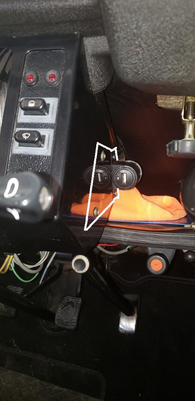

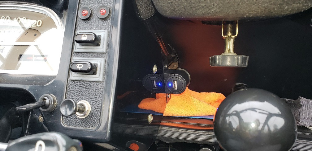

Comme je ne suis pas un mennonite j'ai cédé à une prise USB pour brancher téléphone ou autre GPS. Je trouve mon intégration plutôt réussi et discrète en ne perçant rien du tout. Je vous ai dessiné la forme de la plaque qui est prise dans les deux vis du tableau de bord. J'ai repiqué du + sur le voyant du starter et le - est sur la centrale clignotante.

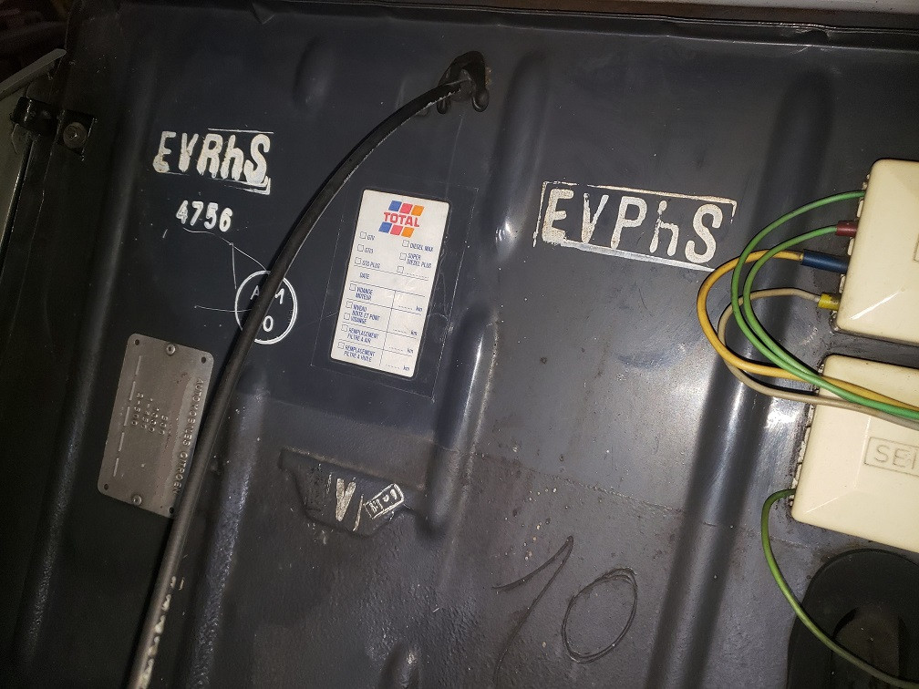

Et le petit détail que j'adore, un autocollant de vidange total des années 80/90 que j'ai retrouvé dans mon garage. Il y avait le même collé sur le filtre à air de ma 2cv mais était dans un sale état.
Messages : 9186
Re: Présentation de steph77
Très jolie nouvelle 2cv de collection ;)
Messages : 1906
Âge : 69
Belle auto ;) c'est que le gris lui va bien !

Très belle 2cv. :megaphone:
Bravo, très belle auto. :clap:

C'est la sœur jumelle de ma charly,même couleur même année et même état :pouce: bravo prend en soins elle te le rendra :salut:

Merci,
J'ai encore de quoi m'occuper pour la rendre la plus parfaite possible. Hormis le changement des 4 ailes il y a ici et là des petites retouche de peinture et de neutraliser la corrosion de surface en dessous mais honnêtement c'est pas grand chose. J'attends juste que le temps soit meilleur pour appliquer du convertisseur de rouille et après probablement un passage d'une solution de ma confection (mélange de gasoil et huile de tronçonneuse) sur les dessous.
De toute façon elle ne devrai plus voir l'eau de sa vie même pour la laver (j’utilise habituellement pour mes autres anciennes une microfibre humide au retour de balade).
