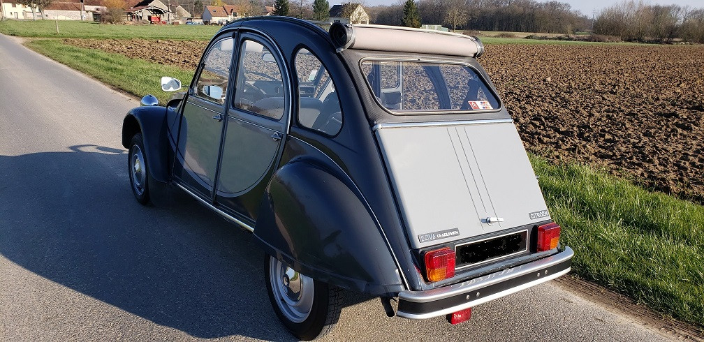

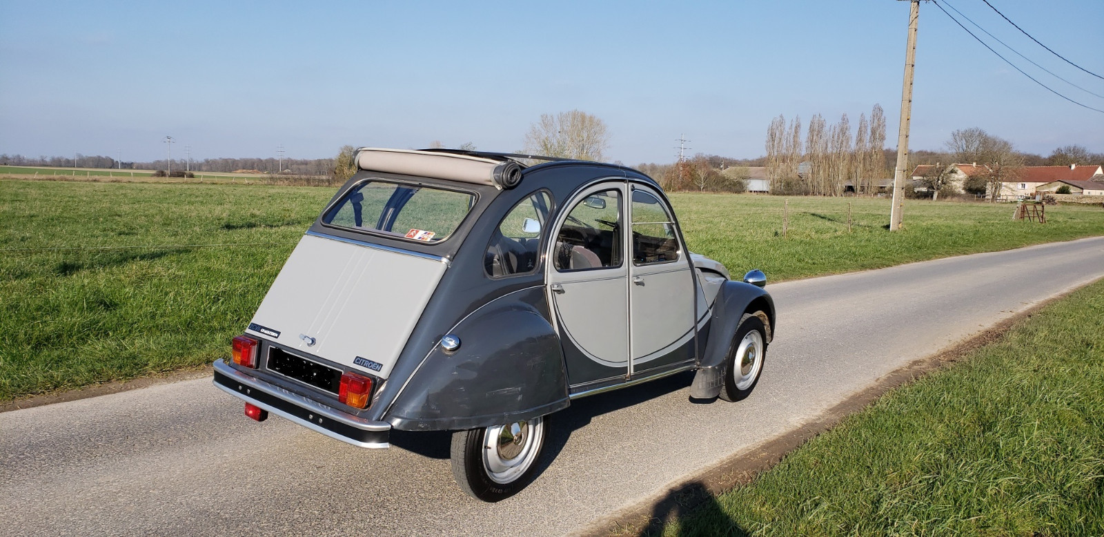

Alors voilà la remise en forme de ma 2cv est sur la bonne voie,
Le moteur a été entièrement révisé.
J'ai remonté un antibrouillard à l'arrière comme à l'origine.
Poli lustré de la carrosserie dont la peinture est d'origine.
J'attends que les quatre ailes neuves soient peintes en gris nocturne pour les remonter.

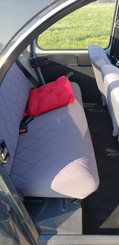

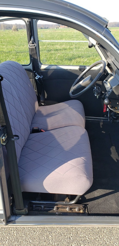

L’intérieur a été remis à neuf.

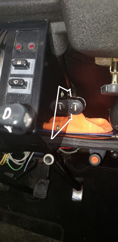

Comme je ne suis pas un mennonite j'ai cédé à une prise USB pour brancher téléphone ou autre GPS. Je trouve mon intégration plutôt réussi et discrète en ne perçant rien du tout. Je vous ai dessiné la forme de la plaque qui est prise dans les deux vis du tableau de bord. J'ai repiqué du + sur le voyant du starter et le - est sur la centrale clignotante.
Et le petit détail que j'adore, un autocollant de vidange total des années 80/90 que j'ai retrouvé dans mon garage. Il y avait le même collé sur le filtre à air de ma 2cv mais était dans un sale état.
