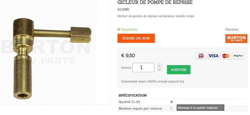

Bon j'ai démonté le carbu et la sorte de robinet qui alimente le premier corps depuis la pompe de reprise pissait autant par le robinet qu'autour.
Il y a une petite bille dans ce "robinet" qui à l'air bloquée, et le joint et très fatigué (c'est quoi, un joint torique basique ?).
Est-ce que ceci peut expliquer cela ?

Messages : 3335
Re: Réglage carbu 2 cv double corps
jeromebg a écrit :Bon j'ai démonté le carbu et la sorte de robinet qui alimente le premier corps depuis la pompe de reprise pissait autant par le robinet qu'autour.
tu parles de ceci et de cela

Pour la bille coincée dans le gicleur de pompe de reprise c'est normal ou il faut changer le gicleur (ou il y a une méthode pour débloquer la bille ?)
