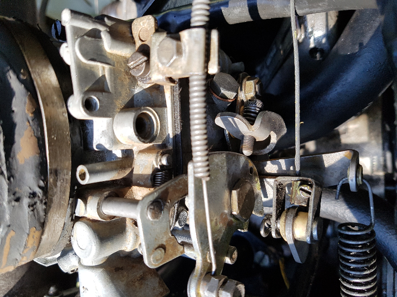

Bon j'ai démonté le carbu et la sorte de robinet qui alimente le premier corps depuis la pompe de reprise pissait autant par le robinet qu'autour.
Il y a une petite bille dans ce "robinet" qui à l'air bloquée, et le joint et très fatigué (c'est quoi, un joint torique basique ?).
Est-ce que ceci peut expliquer cela ?

tu parles de ceci et de celajeromebg a écrit :Bon j'ai démonté le carbu et la sorte de robinet qui alimente le premier corps depuis la pompe de reprise pissait autant par le robinet qu'autour.
