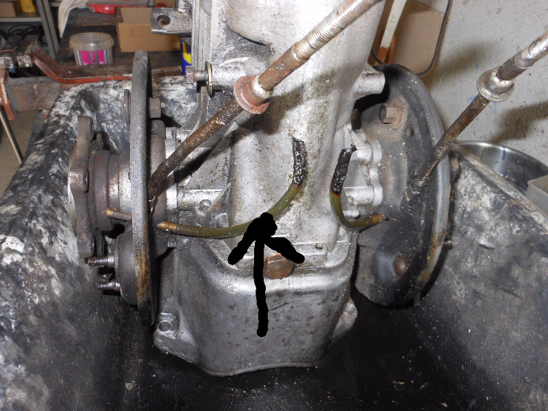

bonjour
1 question pour les specialistes
sous ma boite de vitesse il y a 2 tuyaux plastique qui semble aller vers les roulements et aboutir nul part savez vous a quoi ils servent
Messages : 6434
Re: restauration de ma deuch 67
Évacuation de l'eau qui pourrait rentrer dans les tambours lors du passage de gué et/ou évacuation de l'huile de boîte qui viendrait polluer les garnitures :)
Je ne suis pas sûr que les tuyaux plastique soit d'origine :???:
Messages : 6434
Après réflexion c'est surtout pour évacuer l'huile qui passerait au travers des joints spi des sorties de boîte ! :pense:

merci Zamzam
je pense que tu as raison çà doit évacuer l'huile pour ne pas toucher les tambours :mercizamzam:
