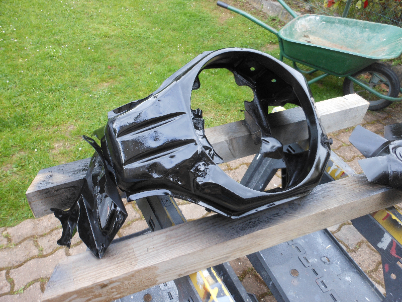

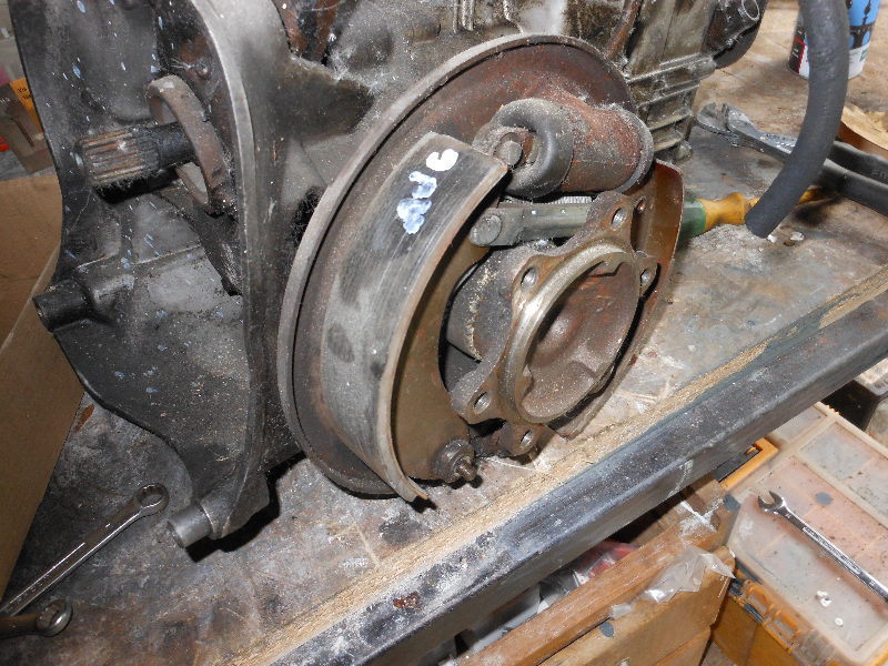

j'ai démonté les freins av pour nettoyer la boite de vitesse et commencé la peinture de accessoires
aujourd'hui un peu de temps libre(c'est bien connu les retraités sont débordés)

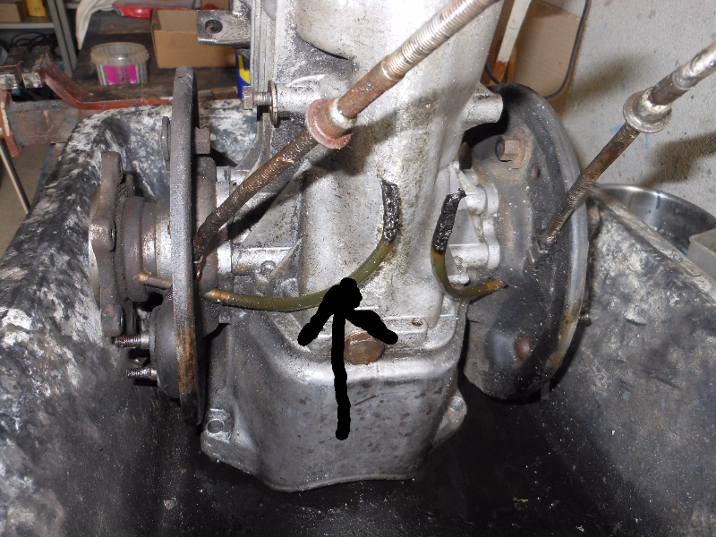

1 question pour les specialistes
sous ma boite de vitesse il y a 2 tuyaux plastique qui semble aller vers les roulements et aboutir nul part savez vous a quoi ils servent

Évacuation de l'eau qui pourrait rentrer dans les tambours lors du passage de gué et/ou évacuation de l'huile de boîte qui viendrait polluer les garnitures
Je ne suis pas sûr que les tuyaux plastique soit d'origine

Après réflexion c'est surtout pour évacuer l'huile qui passerait au travers des joints spi des sorties de boîte !

merci Zamzam
je pense que tu as raison çà doit évacuer l'huile pour ne pas toucher les tambours

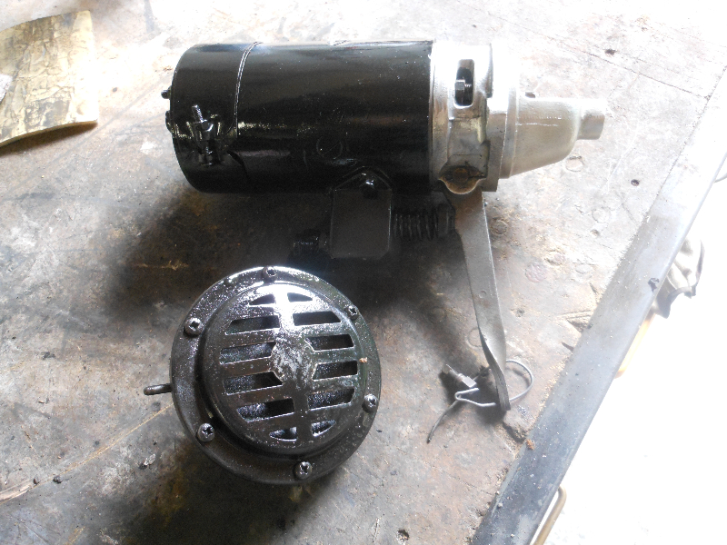

hier démontage controle et peinture du démarreur et du klaxon

J ai commencé le nettoyage de ma boite et j'ai les même tuyau pour l’évacuation. Par contre peux tu mettre en photo les soufflets de tes cardans ? , je dois les commander et de mémoire cote boite je n 'en ai pas .
Fred
Fred

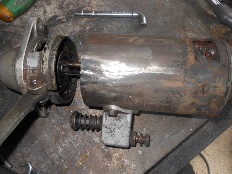

j'ai un ptit probleme pouvez vous me dire si cette piece va a gauche ou a droite sur le bloc ou y en a t-il une de chaque cote
et enfin a quoi sert -elle

Très important !
c'est le clapet de décharge de pression d'huile, il n'y en a qu'un et il va côté droit (côté passager) , le ressort est taré et il permet d'éviter une surpression dans le circuit d'huile qui risquerait de détériorer celui-ci.

merci Zamzam
mon autre probleme est que j'ai 2 clapets avec 2 longueurs de ressort différente je ne sais le quel prendre

Je regarde si j'ai les cotes et je te dis quoi. :D
Re: restauration de ma deuch 67
Sur mon catalogue de pièces de rechange les dimensions du ressort sont : 6,6 x 7,7 x 20.
En as-tu un de cette dimension ?

merci bob
je ne suis pas chez moi je regarde ce soir et te tiens au courant

Et sur le mien : 6,3 x 7,7 x 20 jusqu'en juillet 66 et 6,4 x 7,8 x 33 depuis juillet 66 :|

bonjour
ma deuch étant de Mars 67 j'opte pour le ressort 6,4x7,3x33
je tiens au passage a remercier tout ceux qui prennent sur leur temps pour chercher dans les docs des renseignements sans lesquels des gens comme moi serions dans la m...e
