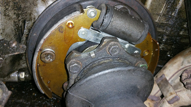

J'espere qu'on voit les photos en pièce jointe...

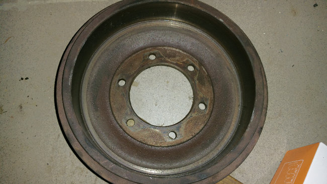

Message par frechfiloudu01 »
Le tambour
Messages : 11472
Re: Roue 2 cv bloquée
c’est bien se que je dis tes mâchoires touche sur le tambour on vois bien la trace au font du tambour ,
on dirai même de la limaille en bas des mâchoires, !!

:salut: il manque pas un excentrique en bas a droite sur la photo du bas !! ou c’est moi qui vois pas tout !!

oui oui plus je regarde plus je vois la mâchoire droite,elle et usé et mal centrer elle est pas bien . :non: :salut:
Messages : 6432
+1 d"accord avec René, est-ce que tes mâchoires appuient bien au milieu des pistons du cylindre de roue ?

La photo n'est pas prise exactement de face, c'est pas facile de voir l'état de la garniture.
Mais il semble bien que ça frotte au fond du tambour, René tu as raison !
Est-ce que les excentriques du bas sont bien montés ? S'ils sont à l'envers ou si la mâchoire n'est pas bien centrée, elle va être trop en avant.
Mais pourquoi il ne sent pas le frottement juste en présentant le tambour, mais seulement quand il le serre. Quand on le présente on l'enfonce complétement, non ?

On voit la tranche des mâchoires qui sont blanches, c'est moi qui ai mis de la craie pour repérer les traces...
Par contre c'est vrai que dans le tambour, il y a des traces de frottement

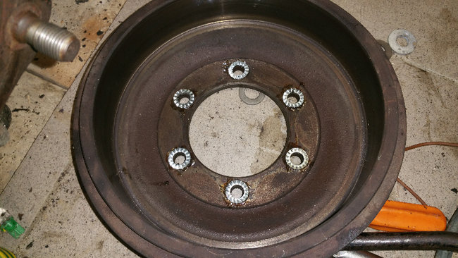

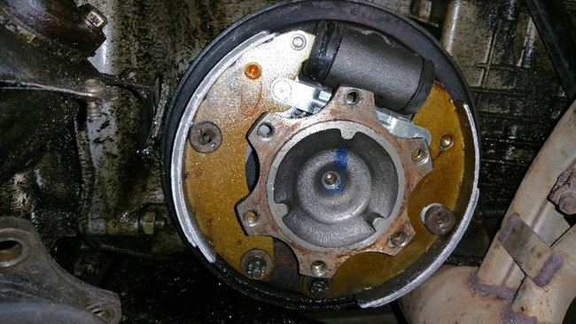

Pas trop eu le temps d'avancer mais les bord des mâchoires sont encore recouverts de vernis jaune d'origine.
En plus j'ai collé des rondelles dans le tambour pour l'écarter des mâchoires, pareil. (Photo)
J'ai même remonté sans le tambour pour voir où vont les vis, elles ne touchent pas.(photo)

ton caoutchouc du cylindre de roue et hs !! il est tout fendu, ou c’est la photo !!
je répète il te faut tout déposer et contrôler tes mâchoires est excentrique du bas que tu nous a pas dit sil y a bien les deux bien monté!!
les freins faut pas faire n'importe quoi, tout doit être parfait, il y a forcement une boulette dans ton montage ou mauvaise mâchoires. :salut:
Ben si tout est bon , ta roue doit tourner correctement .Il te l'on refusé au contrôle pour roue bloqué , donc il y a forcement un truc que tu crois bon et qu'il est pas !!
une roue qui freine il ne peut pas y avoir 50 truc ,les mâchoires , les excentrique ,est cylindre de roue ,et tambour, le tambour a des traces sur le font c’est bien la preuve qu'il frotte
faut revoir tout çà, nous derrière un ordi on peut t’aider simplement en conseil, après le travail c’est toi sur place qui peut voir se qui va pas. :salut:

Merci pour votre contribution, en effet, on a fait le tour, à moi de trouver maintenant !
Je vous tiens au courant bien sûr !
frechfiloudu01
Messages : 23
Enregistré le : 11 déc. 2016, 20:36
Ma deuche : 2cv azl
Date de naissance : 12 juil. 1969
Localisation : Lagnieu 01
Voila, c'est résolu !
Bien que ça me semblait bizarre que le la roue se bloquait en serrant les six vis du cardan, c'était bien que les mâchoires étaient trop ouvertes !
Comme les caches poussière du cylindre étaient cuits, j'ai remplacé le fameux cylindre.
Les pistons rentrent plus donc ça rentre bien mieux les mâchoires !
Ensuite réglage des excentriques, tension su cable de frein à main, et voila
Merci d'avoir cherché avec moi !
