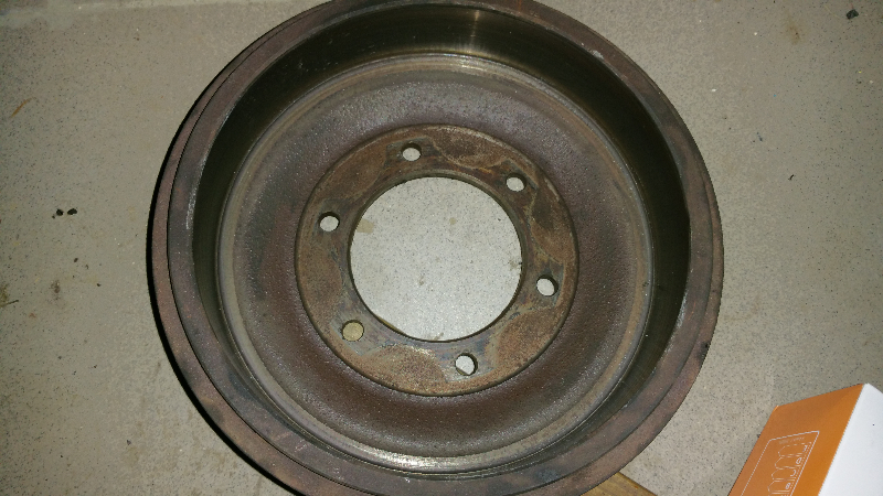

- renato13
- Messages : 11472
- Ma deuche : azlp grise 1960
- Localisation : istres
Re: Roue 2 cv bloquée
c’est bien se que je dis tes mâchoires touche sur le tambour on vois bien la trace au font du tambour ,
on dirai même de la limaille en bas des mâchoires, !!

oui oui plus je regarde plus je vois la mâchoire droite,elle et usé et mal centrer elle est pas bien .

La photo n'est pas prise exactement de face, c'est pas facile de voir l'état de la garniture.
Mais il semble bien que ça frotte au fond du tambour, René tu as raison !
Est-ce que les excentriques du bas sont bien montés ? S'ils sont à l'envers ou si la mâchoire n'est pas bien centrée, elle va être trop en avant.
Mais pourquoi il ne sent pas le frottement juste en présentant le tambour, mais seulement quand il le serre. Quand on le présente on l'enfonce complétement, non ?

On voit la tranche des mâchoires qui sont blanches, c'est moi qui ai mis de la craie pour repérer les traces...
Par contre c'est vrai que dans le tambour, il y a des traces de frottement

[quote="bob41"]
salut bob,
pour répondre a ta question , tout simplement quand le tambour et pas serrer il est pas centrer déjà ,puis il plaque pas sur la mâchoire don il tourne sans bloqué la roue mais il doit frotter
des qu'il serre sil y a pas suffisamment de distance entre le tambour et le bord de la mâchoire ben au blocage du tambour il serre sur la ou les mâchoires et bloque le tambour.
Frechfiloudu.
il faut tout re déposer les mâchoires contrôler au pied a coulisse les dimension des mâchoires neuve avec les vielles contrôler les excentrique du bas on dirai qu'il manque sur la mâchoire droite ?
mesurer le tambour, il y a surement un truc de mal monté ou pièce de merde, fait un essaie avec le tambour de droite , pour éliminé les tambours .

Oui les cache poussière sont cuits, il faut que je passe à la contre visite rapidement et ensuite je change ce qu'il y a à changer...
Les rondelles sont des essais pour savoir si le tambour rentre trop.
Je vous réponds régulièrement, je n'ai pas reçu d'alerte pour vous trois derniers messages, désolé !
Je n'ai jamais dit que j'avais changé les mâchoires, je ne peux pas comparer avec les anciennes donc...
Bob41
Je n'ai pas changé les mâchoires ni quoi que ce soit, elle roulait avec ces mêmes pieces et c'est passé au CT en 2013 la dernière fois.
J'ai regardé les côtes sur un magasin en ligne et les mâchoires font 36 mm d'épais, le tambour 200 intérieur, c'est bon.
Je vais ressayer de régler les excentriques mais en donnant un coup de frein à pied à chaque coup de clef de 14 pour que le cylindre prenne sa place.
Si par exemple j'écarte la garniture de droite, un espace se crée entre le piston du cylindre et la partie de la mâchoire qui devrait être en contact avec lui (je ne sais pas si je suis clair)...
Bob41
.........................................................frechfiloudu01 a écrit :Renato13
Bob41
ben il te faut remplacer la coupelle du cylindre de roue avant le contrôle,tu a pas dit que les mâchoires on était changer mais on vois bien que tout est neuf , OK pour tes mâchoires
on l'aurais su d'entrer qu'elle a déjà rouler avec c'est mâchoires!! contrôle si ton cylindre de roue et pas gripper çà arrive souvent , le talon de la mâchoire doit toujours être en contact
avec le piston du cylindre de roue ,si c’est pas le cas c’est qu'il et gripper
Le cylindre de roue actionne bien les mâchoires quand je freine...
Je.le regarde de.plus près ça me fait penser...
Pas de fuite...
Pas de fuite...
Ben si tout est bon , ta roue doit tourner correctement .Il te l'on refusé au contrôle pour roue bloqué , donc il y a forcement un truc que tu crois bon et qu'il est pas !!
une roue qui freine il ne peut pas y avoir 50 truc ,les mâchoires , les excentrique ,est cylindre de roue ,et tambour, le tambour a des traces sur le font c’est bien la preuve qu'il frotte
faut revoir tout çà, nous derrière un ordi on peut t’aider simplement en conseil, après le travail c’est toi sur place qui peut voir se qui va pas.
Merci pour votre contribution, en effet, on a fait le tour, à moi de trouver maintenant !
Je vous tiens au courant bien sûr !
Voila, c'est résolu !
Bien que ça me semblait bizarre que le la roue se bloquait en serrant les six vis du cardan, c'était bien que les mâchoires étaient trop ouvertes !
Comme les caches poussière du cylindre étaient cuits, j'ai remplacé le fameux cylindre.
Les pistons rentrent plus donc ça rentre bien mieux les mâchoires !
Ensuite réglage des excentriques, tension su cable de frein à main, et voila
Merci d'avoir cherché avec moi !
