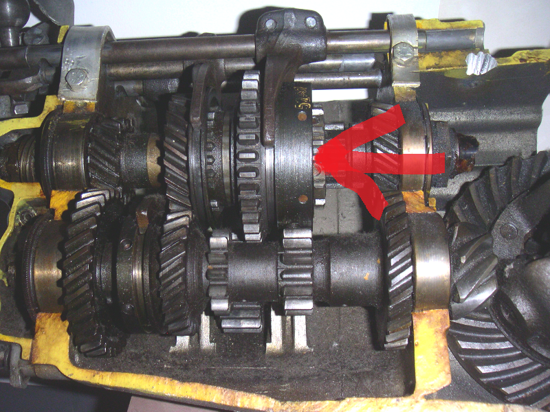

bonjour , j'ai le même souci , ou se trouve ce baladeur , dans un premier temps je vais faire 2 points de chaque côté
merci de me mettre une flèche sur cette photo de la bestiole :)
Messages : 11483
Re: ma 2cv 3 eime qui craque au rétrogradage
VOILA le serrage de la bague , mais comme je dis plus haut c'est plutôt le baladeur de 2/3 ième qui merde ou un frein de ralenti ( circlip)

bonjour , hier je me suis penché sur ce problème de boîte , j'ai réussi à faire 3 points pour ressertir cette bague , mais pour le dessous nada ?
Ya t'il une possibilité avant démontage du couvercle de mettre la voiture en prise , d'ouvrir celui ci d'avancer doucement la voiture pour avoir accès au dessous de la bague , sans tout casser ou dérégler quoi que ce soit et sans faire de conneries :shock:
merci
Messages : 3728
verdô a écrit :bonjour , hier je me suis penché sur ce problème de boîte , j'ai réussi à faire 3 points pour ressertir cette bague , mais pour le dessous nada ?
merci
Tu peux lever l'avant de la Deuche avec un cric et un bout de chevron , enclencher la vitesse correspondante à l'axe, (même couvercle sorti ça doit pouvoir se faire) et faire tourner gentiment une roue... :???: :salut:
Messages : 11483
C'est au point mort qu'il faut mettre ta boite si tu veut faire tourner l'arbre primaire ,mais tu va rien voir ,
c'est l’intérieur de la bague qui va tourner. Si rien bouge dans ta boite c'est que la bague et bien serrer. et les deux écrous
de cu de boite aussi, sinon l'arbre bouge av ar , si tu a que la 3 qui craque c'est le synchro ou segment de ralentie ( clip )
touche rien si tu connais pas ,va voir quelqu'un qui c'est faire , :salut:
