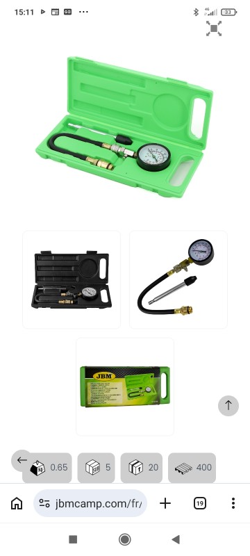

Messages : 2077
Re: Moteur de 2cv qui se bloque juste avant le point mort haut.
Ewwanuel a écrit : 13 août 2026, 15:02 Rien n'empêche de faire le test d'étanchéité à l'air moteur bien chaud.
Mais bon, on parle de moteurs de 2 CV là 😂🤣
Il existe un autre modèle à 28€ de compressiomètre, il faut être deux pour l'utiliser, un qui maintient l'embout conique caoutchouc dans le puit de bougie, l'autre personne qui fait tourner le démarreur.

oui 45° pour toutes les 2cv et dérivés.
Pour ton lien c'est juste un testeur de compression, le fameux testeur de fuites n'est ni plus ni moins qu'un régulateur de pression avec un second mano derriere... ca peut se bricoler tres facilement avec du matos de compresseur d'air de recup ...
d'ailleur merci, j'ai tout ce qu'il faut dans la benne de mon usine pour m'en bricoler un :wink:
