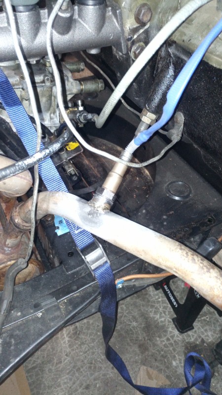

Avec la panne du moteur de la bête, le projet de moteur flexfuel a pris un bon coup d'accélérateur !
Je l'ai installé sur la bête, règlé pour l'essence vu que c'est ce que j'ai dans le réservoir, il tourne du tonnerre.
https://youtube.com/shorts/Zs0NSIHDVSQ? ... HqtNSerkge
Sur la vidéo il est bruyant car je n'ai pas raccordé le silencieux arrière. Je vais monter la sonde lambda sur la partie qui se trouve entre les 2 silencieux donc je ne l'ai pas remonté.
Mais pas de bruits ou de claquement louche. Pas de fuite et une bonne dépression carter.
Faute d'essieu pour cause de réfection crémaillère je ne peux pas essayer ça sur route, mais ça devrait être bon dans la semaine.
Du coup j'ai commencé à installer les accessoires de gestion E85, à commencer par le manomètre de ratio air/essence.

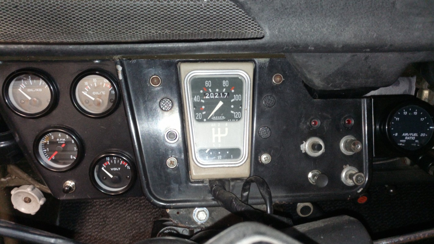

Mais elle m'a l'air de bien fonctionner cette petite sonde lambda !
https://youtube.com/shorts/BW8_DinJAcY? ... uY1xsWeNKi
Quand elle aura retrouvé ses roues, une fois à température j'affinerai ça.
Il restera à mettre en place les 2 commandes à distance pour la richesse et l'avance.

Effectivement il a l'air de mieux marcher que le mien ton afficheur
