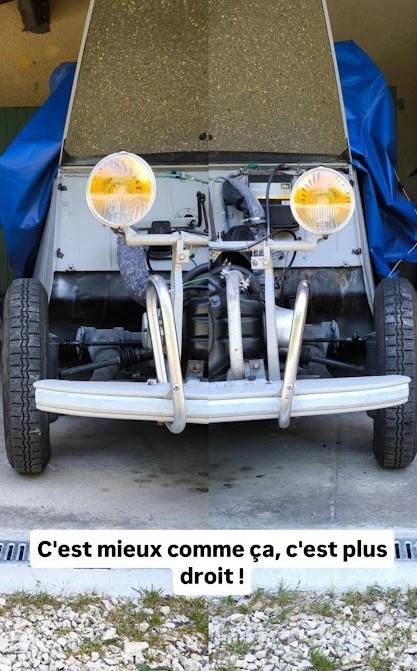

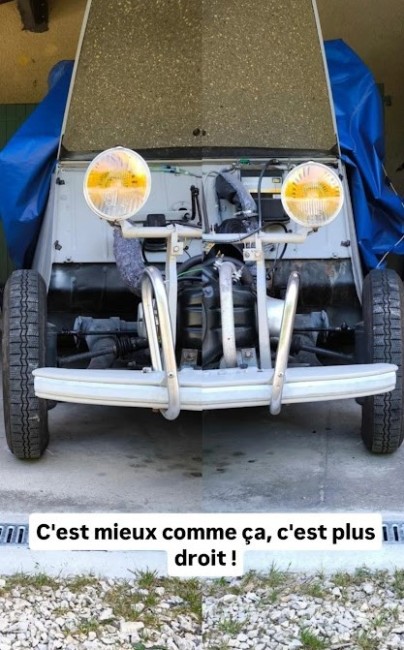

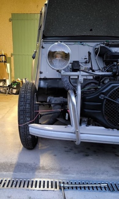

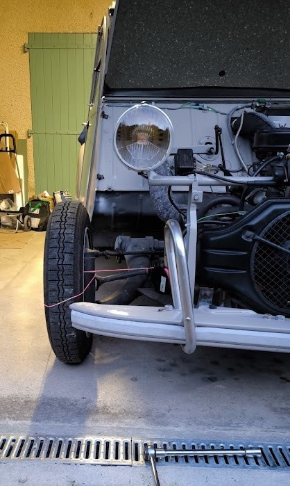

J'ai fait le parallélisme vendredi soir, il y avait effectivement un sacré écart entre les deux cotées.
Je l'ai essayé et vraiment c'est 10 fois mieux, pour l'histoire du volant, je verrais plus tard…

Oui en effet mais avec le montage, on dirait qu'elle louche😜 :D

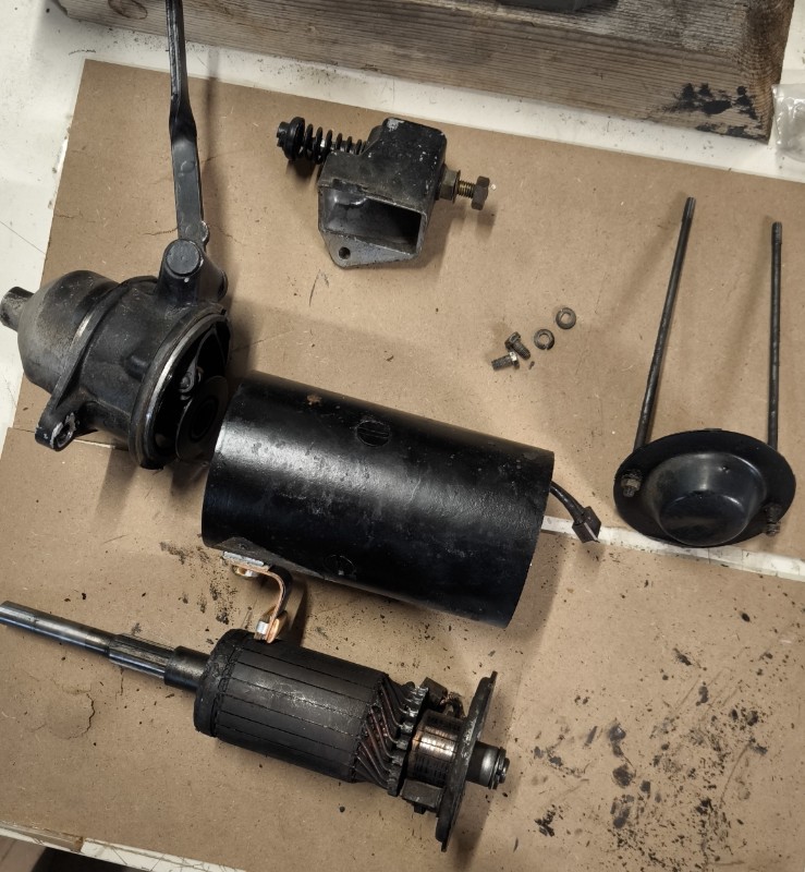

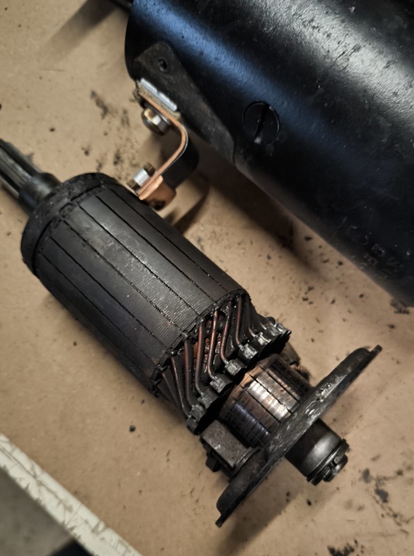

A part ça, ce matin, j'ai déposé le démarreur et je l'ai remplacé par un autre que j'avais refait en 2023 et là ça marche dix fois mieux.
Avec l'ancien, j'avais du mal à démarrer le moteur et j'étais obligé à chaque fois de le démarrer à la manivelle.
J'ai commencé le démontage de l'ancien et comment dire que c'est tout noir à l'intérieur et ça risquait pas de marcher comme ça.
Je vais le refaire à neuf, mais il faut que je trouve des charbons à souder et qui ont deux fils.
C'est un Ducellier 6112 C B5 en 6V.
Voici quelques photos :
