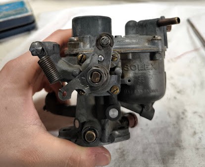

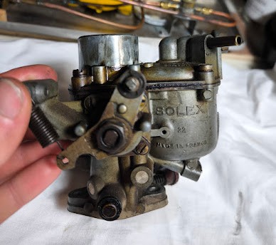

La semaine dernière, j'ai revu intégralement le carburateur, le changement des joints + le pointeau du flotteur et le pointeau de richesse qui était tordu donc pas bon.
J'ai également nettoyé les bougies + refait le jeu de celles-ci.
J'ai fait le réglage et les bougies ont la couleur parfaite.
En deux semaines, j'ai fait un peu plus de 350km et elle marche bien.
J'atteins les 80km/h sans problème et j'ai vu une très grande différence entre avant et après la réfection du carbu.

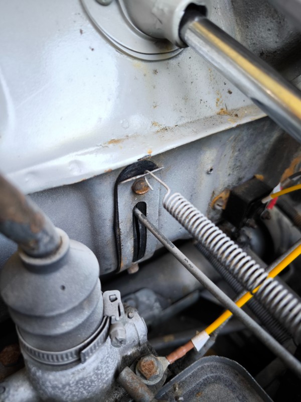

A part ça, j'ai refabriqué le joint de la tige d'accélérateur car l'ancien était très fatigué.

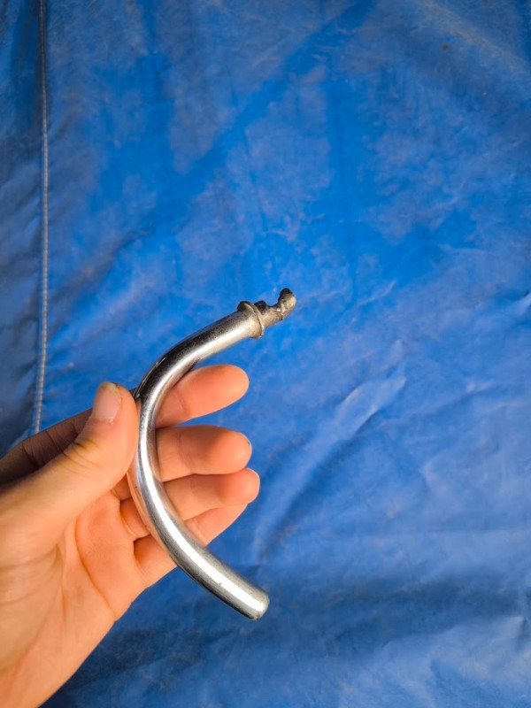

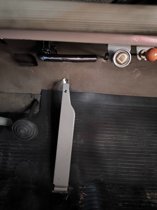

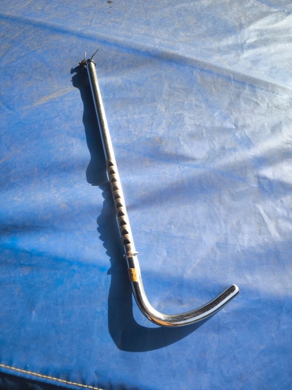

Ah aussi, j'ai le levier/poignée du frein à main qui a cassé, j'ai vu qu'elle avait été ressoudée par l'ancien proprio mais hélas ça n'a pas tenu.
J'en ai trouvé une sur lbc, en très bon état et avec un chrome parfait.

Avant réfection.
Avant réfection.
Après réfection.
Après réfection.
La poignée qui a pris son envol.
La nouvelle pièce qui est juste neuve !
Mise en place dans la voiture.
Refabrication + repose du joint à sa place.

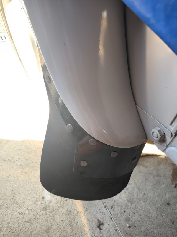

Mise en place de tous les rivets sur la bavette, identique sur l'autre coté.

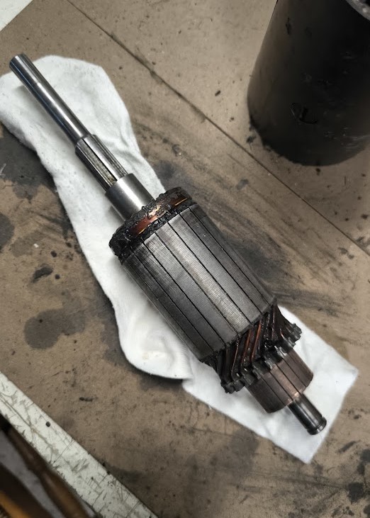

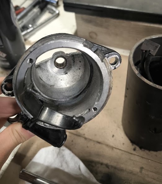

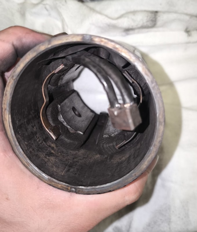

A part ça, ce matin, j'ai déposé le démarreur et je l'ai remplacé par un autre que j'avais refait en 2023 et là ça marche dix fois mieux.
Avec l'ancien, j'avais du mal à démarrer le moteur et j'étais obligé à chaque fois de le démarrer à la manivelle.
J'ai commencé le démontage de l'ancien et comment dire que c'est tout noir à l'intérieur et ça risquait pas de marcher comme ça.
Je vais le refaire à neuf, mais il faut que je trouve des charbons à souder et qui ont deux fils.
C'est un Ducellier 6112 C B5 en 6V.
Voici quelques photos :
