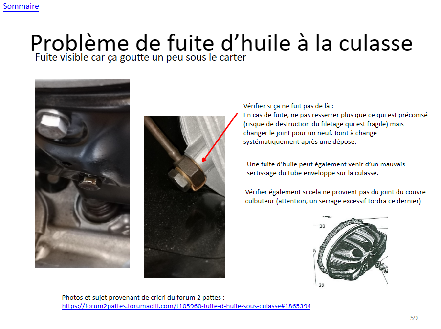

Juste un témoignage d'un moteur de deuchiste qui fuyait beaucoup. C'était le raccord de l'arrivé d'huile sur la culasse qui était mal serré, en fait filetage HS. Le problème est que du coup, pas de pression d'huile. Bilan une bague de pied de bielle HS et cylindre un peu marqué. La pose d'un filet rapporté, changement cylindres / pistons et le changement de la bague a résolu le problème, mais ça aurait pu être largement plus grave. D'ailleurs, on ne sait pas si ça n'a pas un peu abimé autre chose non visible, touchons du bois.
Je parle de ça :
Cela dit, ce qui a déjà été dit par koirium (joint de cache culbus) est la cause la plus probable. Et dans ce cas, si tu as toujours eu de l'huile dans le moteur, pas de risque de moteur HS. Mais comme la cause "raccord d'huile, certes moins probable, peut engendrer un moteur HS, il faut vraiment vérifier avant de continuer à rouler. Comment vérifier ? comme dit plus haut un bon nettoyage, on fait tourner le moteur en regardant.
Tu vas déposer le couvre culasse. Attention au serrage. Un serrage excessif le tord. Du coup, plus d'étanchéité. Et, il parait (jamais pris le temps de regarder si c'est vraiment possible, si quelqu'un a mesuré pour voir...), que si on serre carrément trop, les culbus peuvent toucher le cache.
Le serrage (extrait du document "couple de serrage" : )
Couvre Culasse 0.5 à 0.7 (p 70 « je répare ») (ou serrage à la main puis 2 tours de clé)

J'ai eu ce problème sur mon moteur, et sans doute la raison de ma bague de pied de bielle HS.
J'ai mis une vis rallongée : https://www.citroland.fr/graissage-mote ... longe.html

Mica a écrit : 27 avr. 2026, 13:32 J'ai eu ce problème sur mon moteur, et sans doute la raison de ma bague de pied de bielle HS.
J'avais testé les vis rallongées et aussi d"ailleurs les non rallongées de refab.J''avais vu que si on les serre au couple requis, elle cassaient. Du coup, par priorité, je met un filet rapporté.
Peut être que la qualité a évolué depuis ?

Message par Mica »
Je l'ai serrée modérément et pas de fuite. Mais je n'ai pas appliqué de couple, pareil, au pifomètre.L'idée est d'écraser le joint cuivre suffisamment pour qu'il soit étanche, et pas plus.
