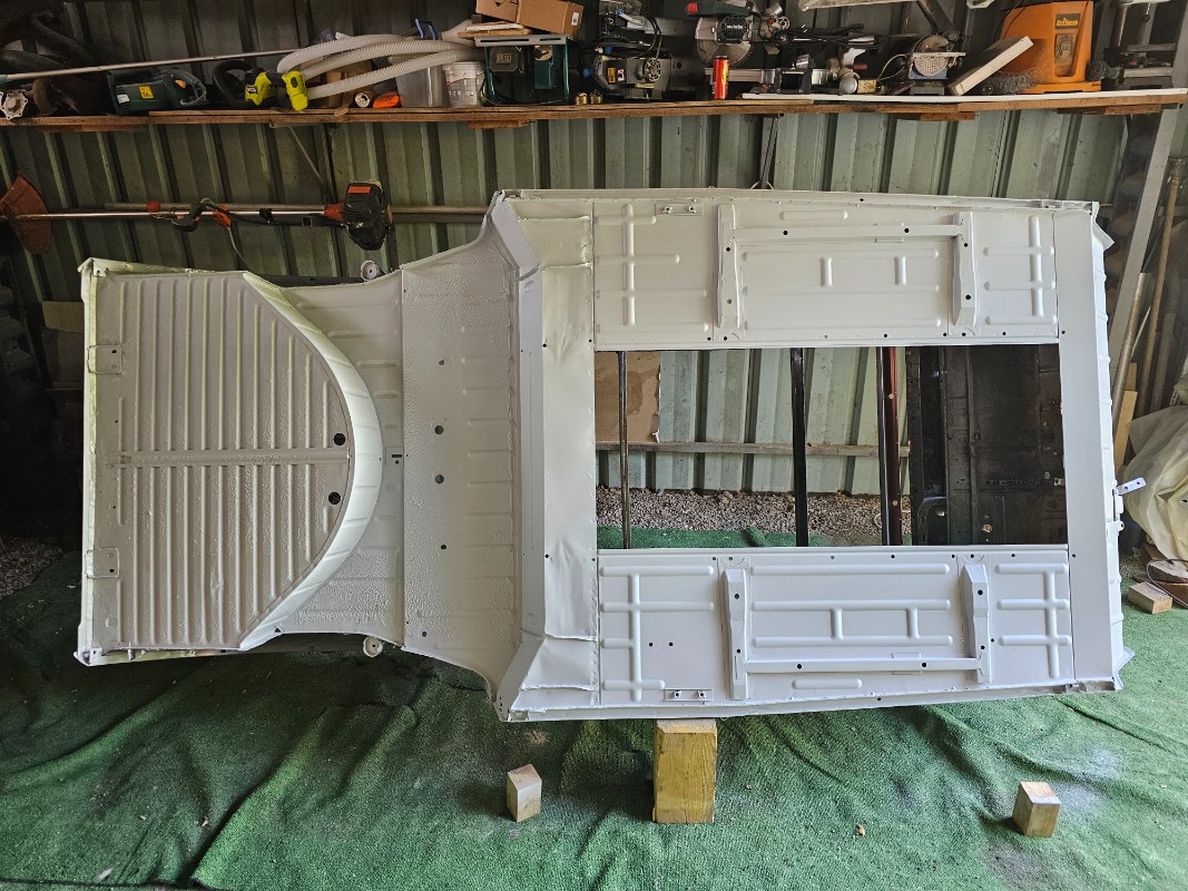

Il faut d'abord tout apprêter à l'epoxy puis ensuite mettre le PU ( joint polyuréthane ) carrosier.
L'apprêt garnissant est utilisé si la surface présente de nombreuses irrégularités.
Le joint carrossier ne protège pas entièrement de la corrosion, on le passe avant la mise en peinture.

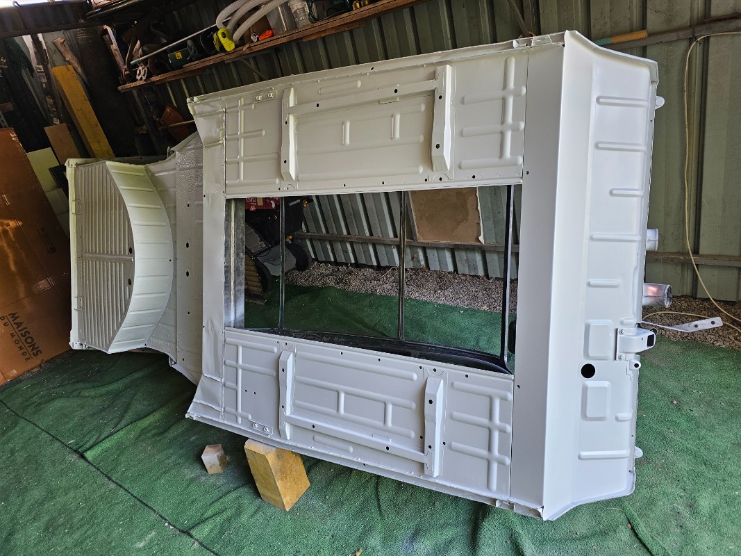

Dessous de caisse passée à l apprêt epoxy :) quand ca sera sec, mastic PU entre toutes les jonctions de tôles...

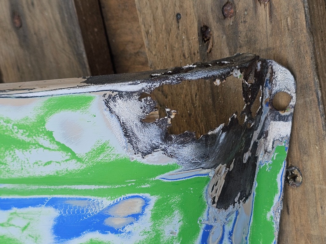

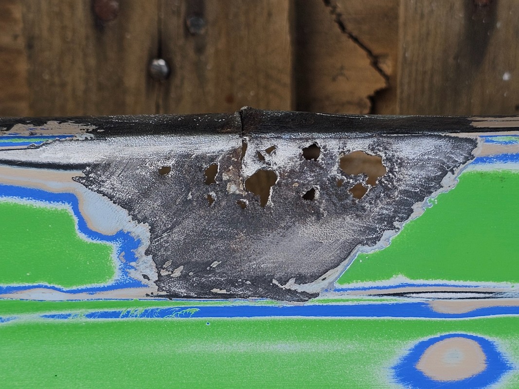

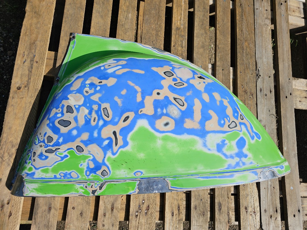

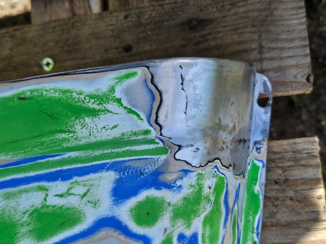

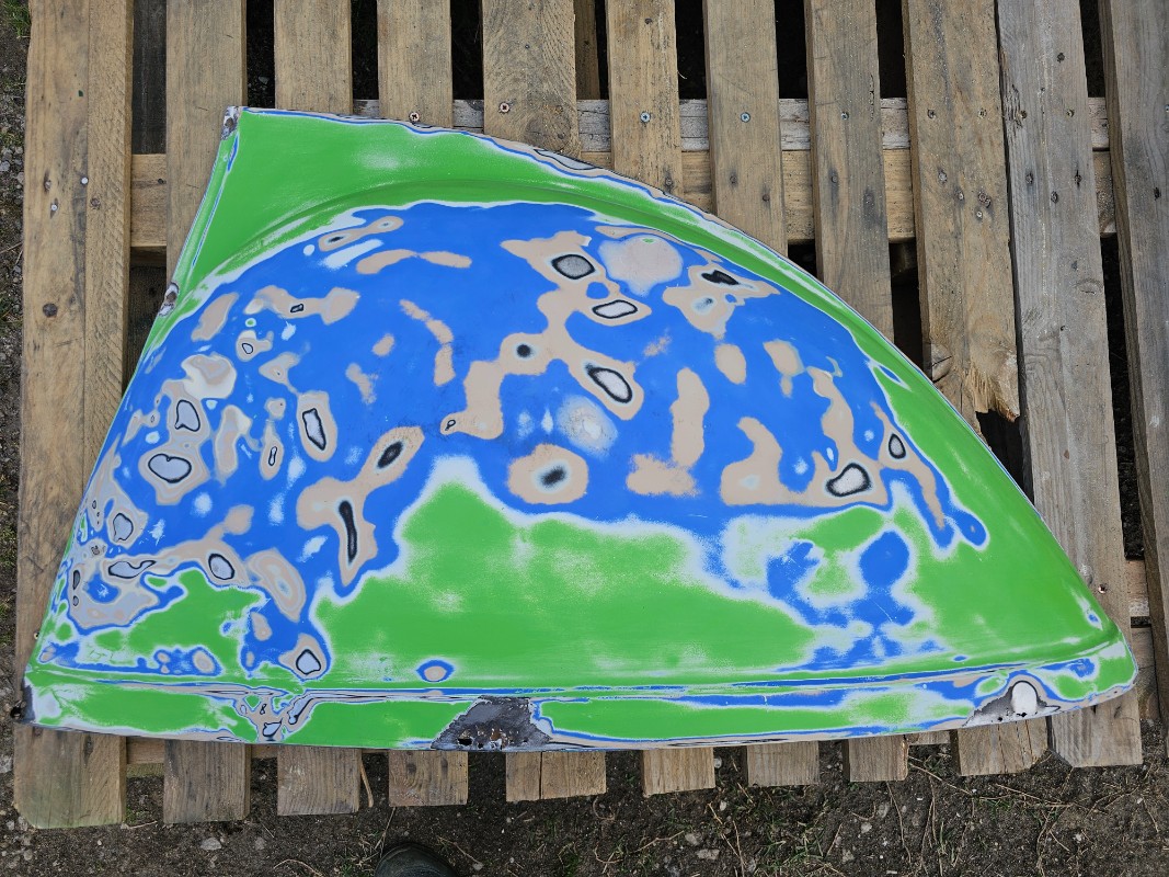

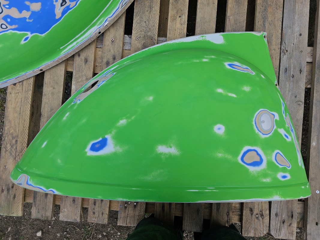

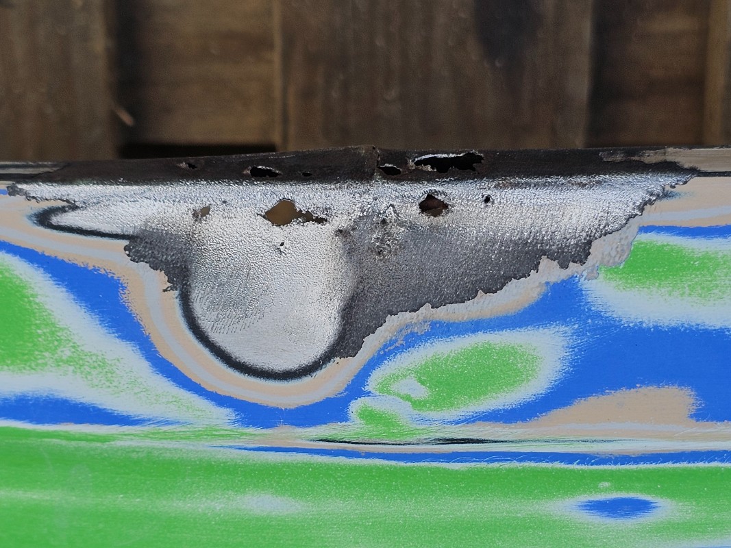

En attendant le séchage du dessous de la caisse, j attaque les autres parties de la carrosserie, ponçage, décapage, enlèvement de rouille et retouches d une aile arrière, la gauche avait été mastiquée à l epoxy et biensur rouille dessous. J enleve tout et je refait avec des bouts de toles soudées, je mettrais des photos refaite...

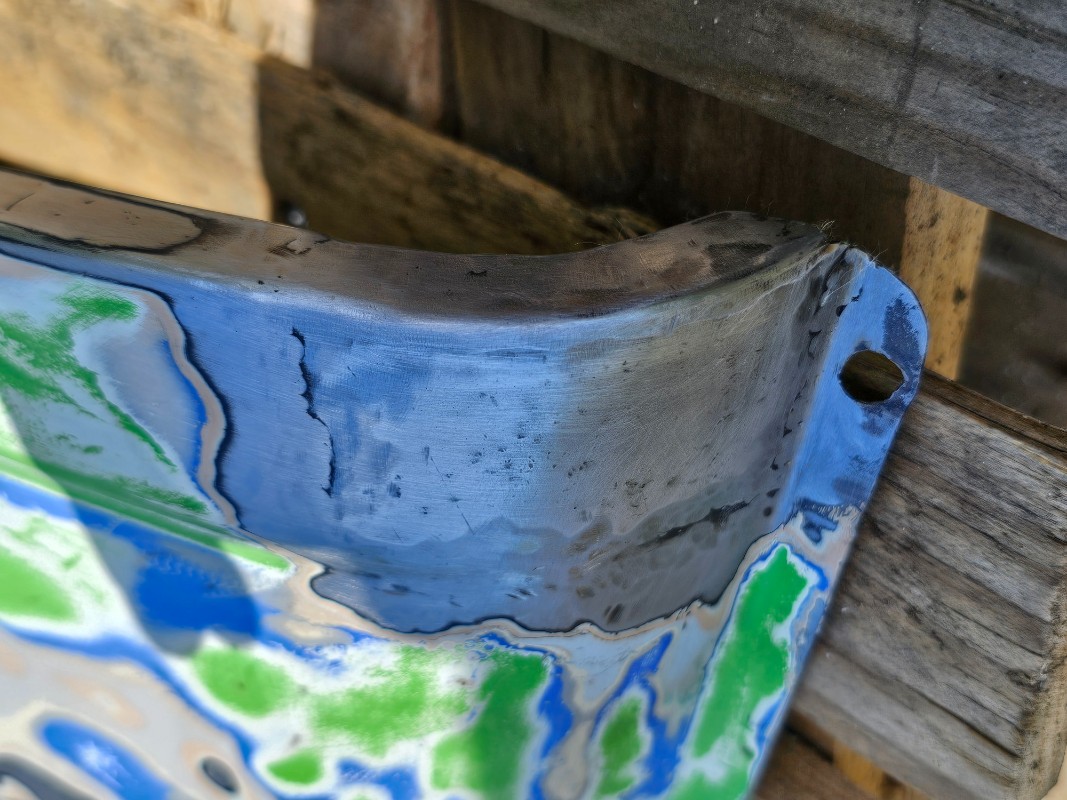

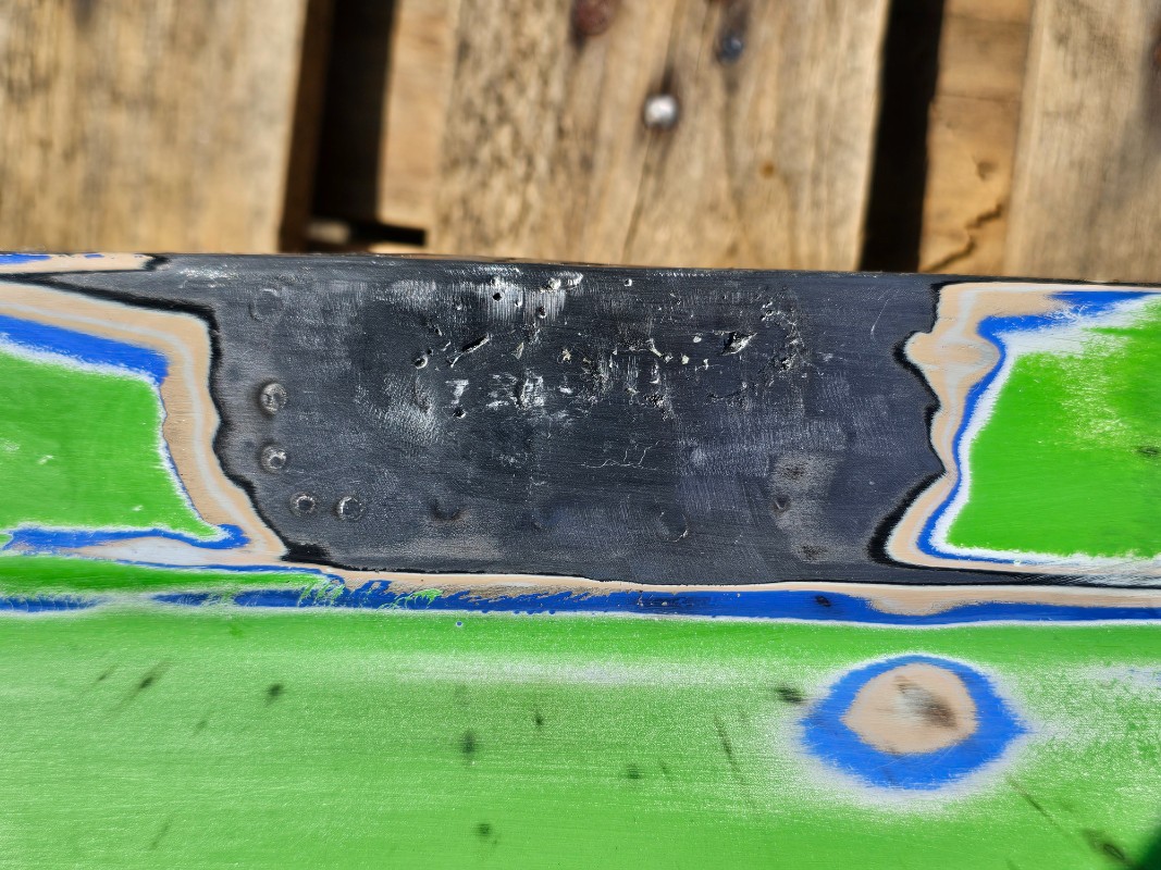

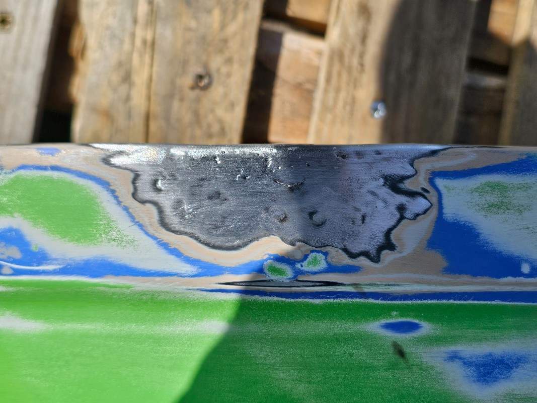

Bonjour à tous et merci à vous tous pour vos messages et réactions :tchin:
Voici les réparations de l aile arrière gauche, qui avait été rognée par cette foutue rouille perforante, en même temps si elle était coincée et bien elle dois se régaler et manger, manger et encore manger les tôles de nos belles :enerve: qui à inventé cette rouille .... lol
Il y aura besoin d un peu de mastic pour parfaire tout ca

Super boulot !
Pour parfaire ça, ça mériterait presque un petit coup d'étain ! à voir...
Bonne continuation !
