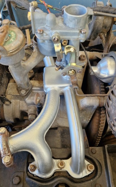

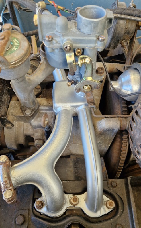

Retour de vacances !
J’ai profité des vacances pour avancer sur quelques sujets pour ma 2CV :
J’ai commandé deux câbles d’alimentation batterie (+ et -) chez 2CV Passion. Dès qu’ils arrivent, je reteste mon démarreur avec impatience !
J’ai aussi envoyé mon démarreur en restauration chez B2H, car la personne qui l’a nettoyé m’a confirmé qu’il avait beaucoup de jeu. Autant le faire dans les règles !
Et ce matin, en recevant mon carburateur comme neuf, je me suis dit qu’il méritait une araignée aussi belle que lui… Sauf que, nouvelle galère en vue !
Je vous détaille ça dans la rubrique Moteur.
À très vite pour la suite des aventures de mon démarreur fainéant !
Pierre
