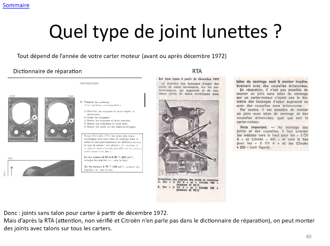

J'ai monté des joints lunettes sur un 435, j'ai fait le montage des mets plat en bas comme préconisé, cela pissé l'huile, j'ai inversé idem, puis j'ai monté avec de la loctite rouge, pour étanchéité carter moteur et la j'ai stoppé la fuite, les tubes avaient été abimés par des bricoleurs du dimanche.
Bref il aurait fallu changer les tubes mais l'opération est assez complexe...
J'ai la vidéo sur YouTube.
Un vieux mecano deuchiste aigris m'a mis un coup de 12 quand il a vu ça (la loctite) , bon je l'ai zappé le bougre

Sur le 602 il y a un petit ergot qui se cale dans l'ouverture prévue à cet effet, comme sur la photo. Je ne sais pas sur les autres.superazl a écrit : ↑23 mars 2026, 11:50 Salut à tous,
j'ai changé les fameux joints dit lunettes de tube de tige de culbuteur et sa continu à fuir, j'ai vu qu'il y avait plusieurs modèle de joints et de cuvettes et je suis perdu.
Mon moteur et un 425 13/15ch en E.S refait par Flocquet/Monopole et non par Citroën et je me demande si ils ont pas fait une salade des différentes génération.
Dans tous les cas, quand tu installes ton joint double, les tubes doivent traverser le joint par le trou et ressortir d'un cm au moins, et non pas être en appui dessus comme on pourrait le croire, car c'est ainsi que certains bousillent les tubes.
Ce sont les ressorts qui avec un serrage progressif de la culasse selon la notice, viennent appuyer les joints sur le moteur. Il n'y a pas besoin de produit, de pate ou rien d'autre.
Si tu veux, j'ai une paire de joints d'avance (à ergot) que je peux t'envoyer si tu m'envoies ton adresse en MP

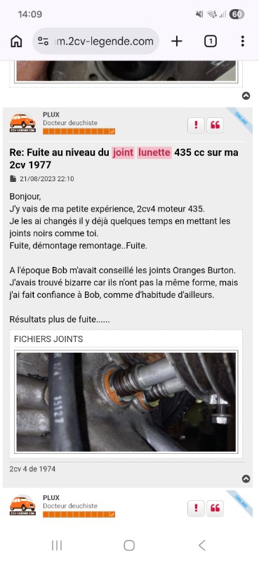

J'ai monté des joints Viton sur la mienne, une AZAM 66 425 cc de chez Burton : https://www.burton2cvparts.com/fr/joint ... 25cc-viton
La qualité semblait excellente, aucune fuite pour le moment (je les ai montés l'an dernier)
Je les ai toujours montés à la graisse, comme le faisait mon père...
Il semble que les joints "modernes" (pour les modèles avant 1972) des tubes enveloppes se montent sur les anciennes...
Bonne soirée à tous
Bonne soirée à tous

J'ai mis les mêmes que toi et je n'ai pas de fuite, et effectivement je mets moi aussi un peu de gras autour des joints en général, mais pas de pâte.

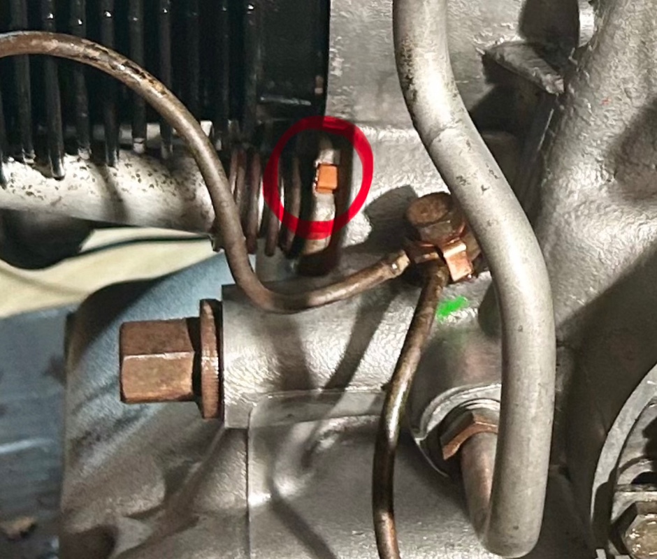

merci pour vos réponses, il y a eu 4 générations de joints et à chaque fois le problème n'a jamais était révolu définitivement, dixit un ancien Citroën, hormis le 652 car les tiges de culbu passe directement dan les cylindres donc plus de liaison foireuse! L'ancien ma dit que de toute manière ces dans la conception même du système que ce trouve le problème donc sa ne sera jamais étanche très longtemps et je suis d'accord à regarder la géométrie du système sa peut pas être fiable pour ma part.
Sur mon moteur les cuvettes sont avec un trou excentré (moteur reconditionné par Floquet Monopole de Poissy pour ceux qui connaissent un vieux spécialiste des moteurs), au lieu des cuvettes avec trou central et comme je n'ai pas trouvé ces cuvettes j'ai monté des joints ceux avec méplat, ergot et double lèvre d'étanchéité et bien sur décentré et bien sa fuit !
Un copain qui connait un gars de chez MCC la appelé et celui-ci lui à répondu que chez eux après avoir tout essayé et pour ne plus avoir de retour client ils mettent de la pate à joint silicone sur les 2 faces des joints et surtout autour des tubes pour ne plus avoir de problème.
Je l'ai fait et à ce jour tout va bien

Ce sont les mêmes joints sur 435 et 602 mais ils se montent dans le sens inverse, partie mince vers le haut pour le 435 car le cylindre est plus court et donc les tubes qui sont obliques arrivent plus haut que sur le 602 où la partie mince va vers le bas.
Sur ma 2cv4 j'avais des fuites aussi, là et ailleurs malgré l'échange de tous les joints, et ça venait du reniflard qui gênerait une surpression au lieu d'une dépression. Je l'ai changé, verifié la dépression et je n'ai plus eu de fuite. C'est simple à vérifier avec un tube transparent.
Vu le nom j'avais toujours cru que c'était fait pour évacuer un excès d'huile mais pas du tout
