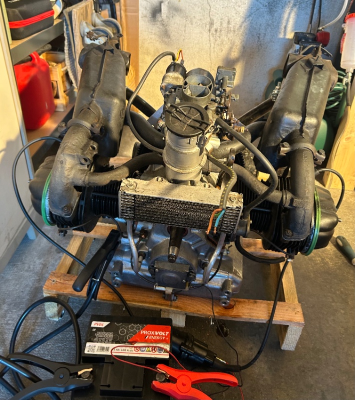

Hop, une petite photo du moteur et une petite video en prime.
On entend le bruit du démarreur qui frotte sur le volant, il est un peu fatigué et à mon avis et l'engrenage ne recule plus ou un truc dans le genre..!
Sinon ça tourne bien, il y a une bonne compression, la nouvelle segmentation n'y est surement pas pour rien et surtout, plus de bruit de bielle :

Mica a écrit : 21 févr. 2026, 18:49 Hop, une petite photo du moteur et une petite video en prime.
https://streamable.com/4wphkn
Ha oui !!! Un petit bruit de métal en arrière plan (sonore !) ...
J'ai bien cru qu'il allait se barrer sans toi !!
