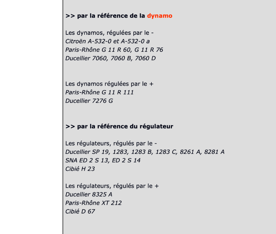

Oui, il y a des dynamos régulées par le - et des dynamos régulées par le +.
Et mélanger les deux est incompatible.
Quelles sont les références de :
1- ta dynamo actuelle ?
2 - ton régulateur actuel ?

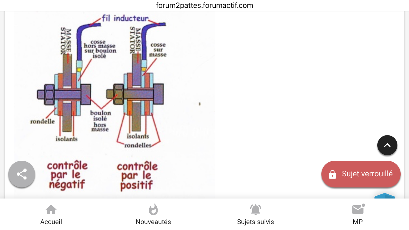

J ai expliqué que j avais des soucis avec ma dynamo sur mon aza se 1963,le voyant de charge ne s éteint plus
Ce que j aimerais savoir, ya t il des rondelles isolante sur chaque borne,et ou les placer?
Là franchement j en ai marre, je m en sort plus,merci pour vos retours

Merci,j ai encore une question, vu que je suis pas très doué, un coup que je sais si c est par le négatif ou positif ,est-ce que je dois faire ce montage sur les 2 bornes ou une précise ?
Sûrement une question très con pour toi ,Laurent ?
Merci de ta patience, si je trouve pas je ferais venir quelqu'un, j en ai marre que la voiture soit a l arrêt
Messages : 2095
Re: Dynamo de ma 2cv
Dave,
tu me donnes l’impression que tu n’as pas lu le document que je t’ai donné.
Un système de charge par dynamo n’est pas simple mais de la méthode suffit.
Pour déterminer une régulation par le + ou par le -, tu as dans ce document 5 moyens.
Je te les donne (mais comme disait Jean Pierre Foucault, ce sera mon dernier mot, car je ne peux pas faire à ta place quelque chose que tu ne fais pas).
1 - paragraphe 6. Maintenant si tout a été retiré sans contrôle, c’est mort
2 - paragraphe 12 la date . Maintenant s’il y a de la bidouille avec échange c’est mort
3 - paragraphe 12 la référence de la dynamo et du régulateur : idem si bidouille, mourru
4 - paragraphe 12 la position des rondelles. Ici c’est mort ….
5 - paragraphe 12 electriquement . Et c’est comme cela que tu retrouveras ta polarité.
Et tu pourras ainsi savoir la position des rondelles et si le régulateur est adapté.
Et continuer les autres étapes de la marche à suivre.
