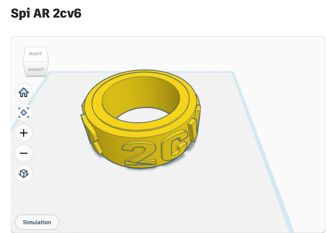

effectivement, tu peux remettre le joint sans outil.
Maintenant quand tu as une bestiole de ce genre qui traîne à la maison,
tu n'hésites pas à t'imprimer le machin !

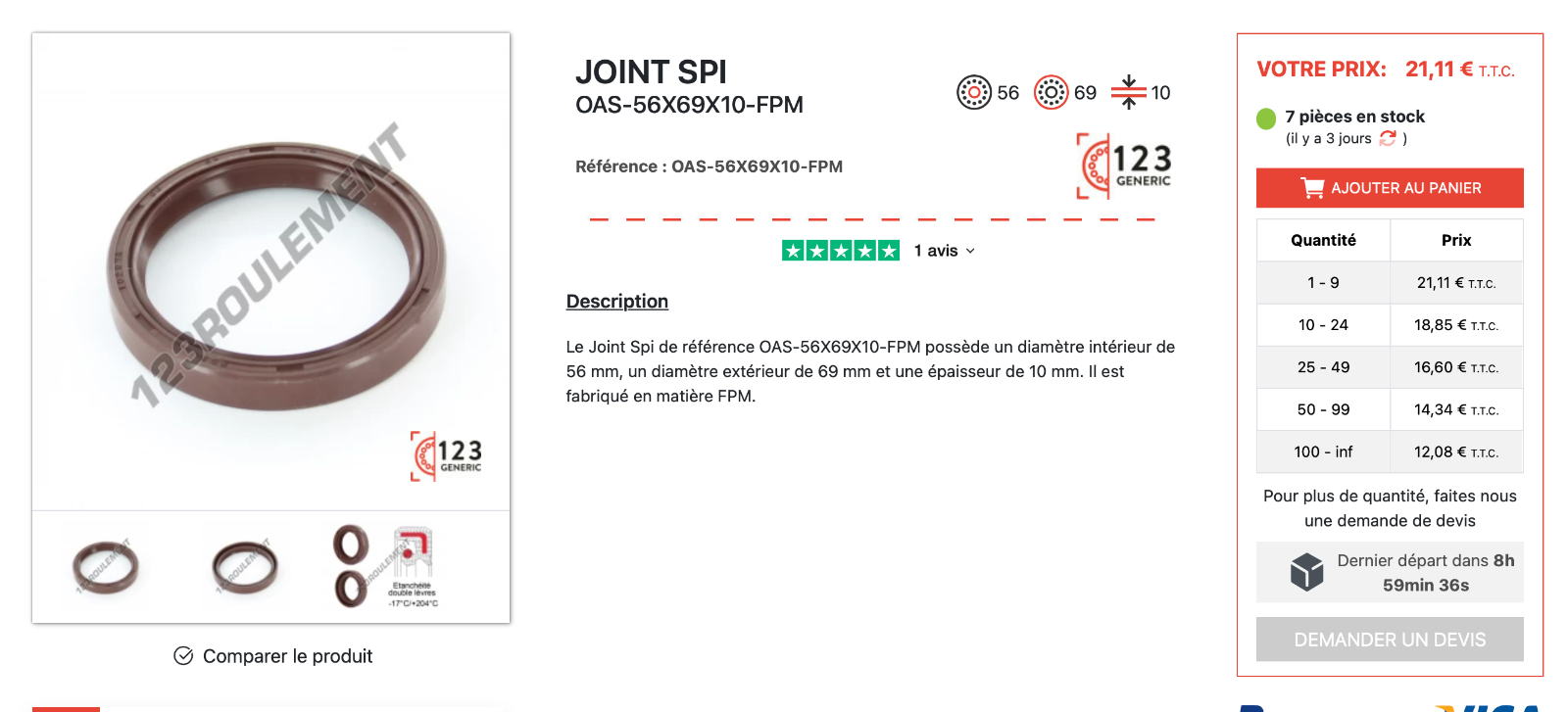

PS 2 : pour le spi, l'idéal c'est un double lèvre en FPM (Viton, matériau fluoré) qu'en NBR, quand on a le choix.

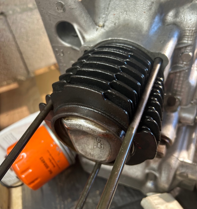

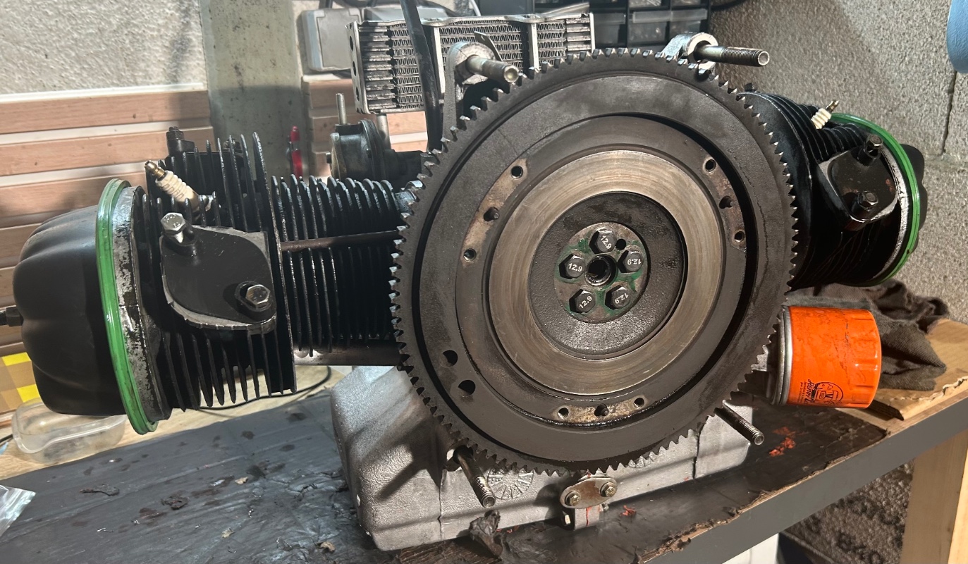

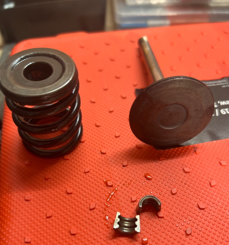

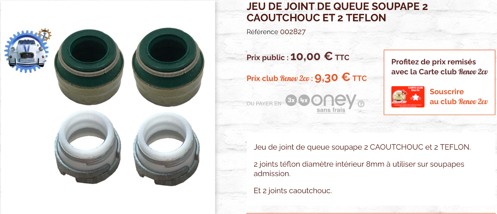

Sinon j'ai remis un piston dans sa chemise, l'autre chemise sèche. J'ai nettoyé le second piston et enfilé les segments. Ce coup là j'applique la méthode Renato ( qui est celle de tout le monde sauf moi en fait ...!) , je mets le piston dans sa chemise avant de le mettre sur sa bielle.
Puis j'ai viré les soupapes d'une culasse. De la calamine au verso de l'échappement, logique, je l'ai mise à tremper. Mais je vais en profiter pour les roder un coup puisque je les ai sorties.

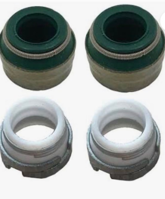

Par contre, dans la pochette de joint il y a des joints de queue de soupape blancs et des verts. savez-vous lequel va sur laquelle ?
Messages : 11567
Re: Bruit moteur 2cv azka - décélération côté gauche
Bonsoir
de mémoire ,les verts ,font 8.5 pour éch,et les blanc 8. pour adm.
pour en etre sur ,mesure tes queue de soupapes au pied a coulisse digital ,et mesure tes joints
8.5 ECH 8 ADM .
Messages : 2095
Hi,

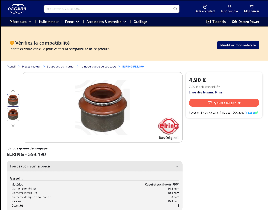

la composition de des joints n'est pas identique.
En téflon pour les blancs et en FPM (ce qui est mieux) soit en NBR, pour les verts.
Pour ma part, je ne m'occupe pas du diamètre et je ne mets que les joints souples (FPM ou NBR) ; je n'utilise pas les téflons.
PS : l'idéal c'est le FPM :

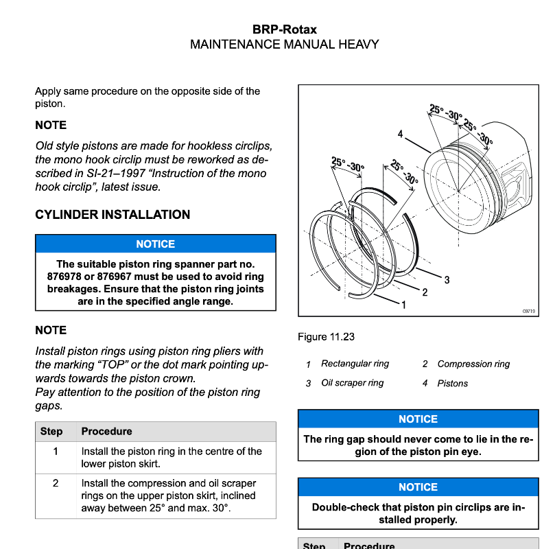

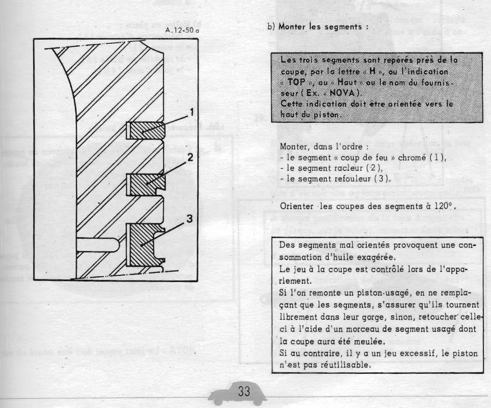

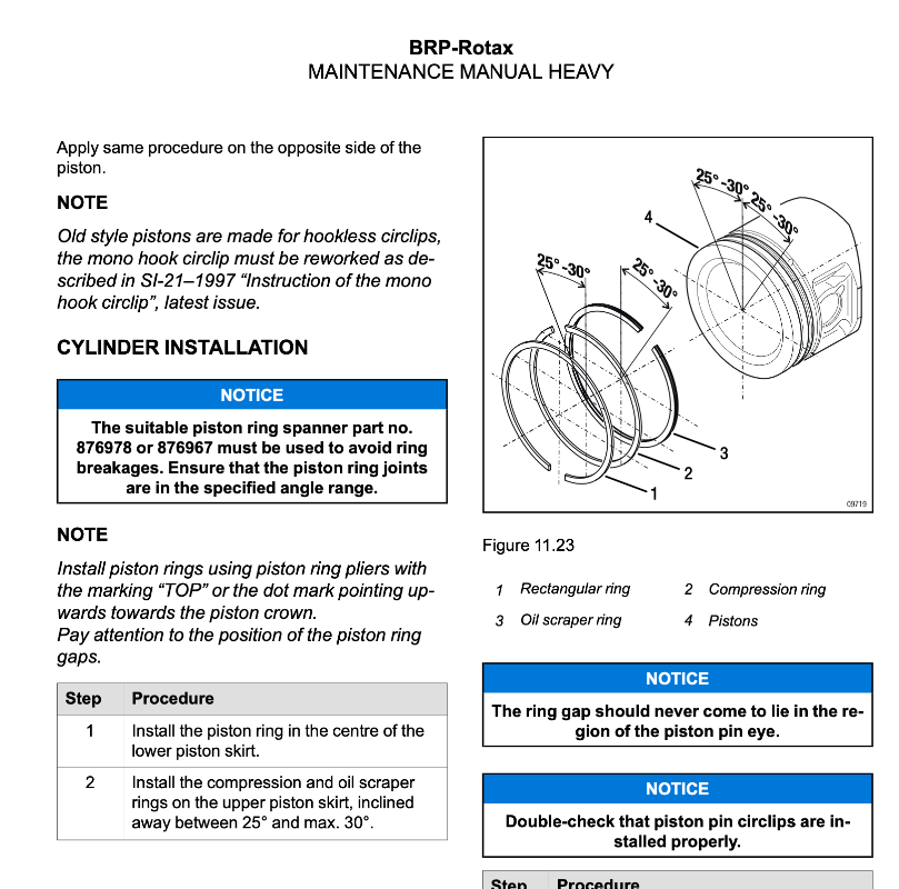

concernant les segments,
1 - il n'est peut être pas trop-tard mais as tu vérifié le jeu à la coupe des segments avant de les monter sur le piston ?
2 - pour ne pas faire d'histoire avec le tiercage, tu suis Citroën
N'oublies pas qu'il y a un sens de montage.
3 - je te donne la procédure pour moteur 912 Rotax (moteur d'aviation) :
Il y a un tiercage, avec deux contraintes :
>> la coupe du segment râcleur (celui le plus proche de l'axe de piston), ne doit pas être en position basse)
>> pas de coupe en regard de l'axe de piston
PS : et comme disait Galilée, et pourtant, ils tournent ...
PS 2 : et comme l'écrit Rotax, vérifie deux fois plutôt qu'une que ton circlip d'axe de piston est bien dans sa gorge et que son ouverture ne correspond pas à l'encoche du piston
C'est le vert pour l'admission
et le blanc pour l'échappement il me semble ?

Messages : 2095
Alex 46 a écrit : 06 déc. 2025, 07:38 C'est le vert pour l'admission
Alex,
je me tamponne le coquillard avec un tibia de langoustine femelle, pour le diamètre du joint.
C'est la matière qui m'intéresse. FPM only.
De toutes façons, les verts font 8 mm de diamètre : bon pour les deux soupapes.
Mica

Pour le tierçage, j'ai appliqué la méthode simple et effectivement je ne vais pas redémonter. Ma seule contrainte est que je mets le racleur ouvert en haut, sinon les deux autres en bas à droite et en bas à gauche. Ca ira bien je crois.
Mais par contre pour les joints de queue, je n'ai pas le choix que d'utiliser les blancs et les verts , je n'en ai pas d'autres . Les verts semblent mieux sertir la queue , cela laisse penser qu'ils sont pour l'admission afin que de l'huile ne rentre pas dans le cylindre ou du mélange dans le couvre culbuteur. C'est logiquement moins important pour l'échappement. Je ne vais pas en racheter...
Pour le rodage, je n'avais pas de problème de compression et je veux juste reblanchir un peu les portées vu que j'ai nettoyé la calamine autour. Je vais mettre du grain fin et y aller doucement.
PS : un tibia de langoustine femelle...voilà qui est interessant :???:
Mica

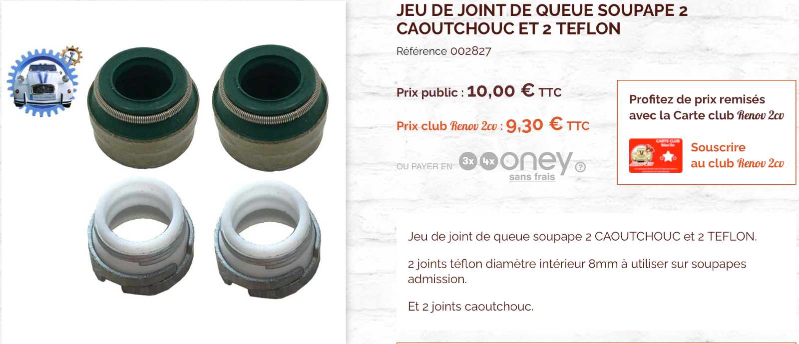

va voir sur rénove 2cv ,il te dise les joints les vert et en téflont ,ou il vont ,je n'arive pas a te mettre le lien
ma connection merde ,cassis aussi te donne les deux 8/8.5
Messages : 2095
Coucou Renato !
Serviteur !

Messages : 2069
@Lolodubalaou
Attention les joints blanc ( Teflon ) résistent à l'échauffement ! Déconne pas. :gnark:
Préconisations fournisseur :
2 joints téflon ( blanc)
diamètre intérieur 8mm à utiliser sur soupapes admission.
Et les verts sur l'admission. :clap:

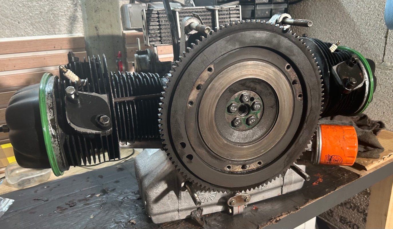

Message par Mica »

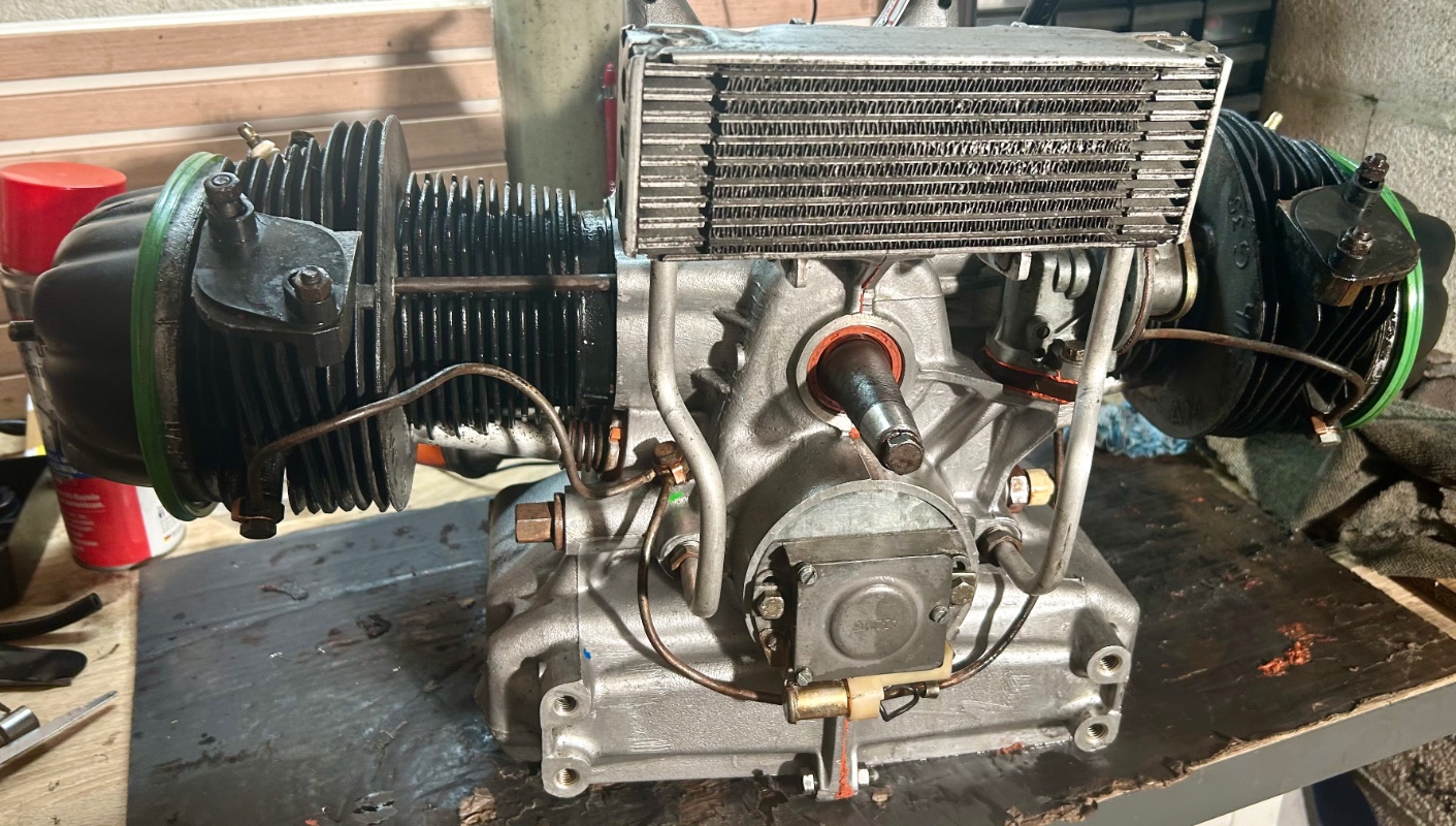

Bon ben voila, les joints ont été remis, effectivement on ne peut pas se tromper, la soupape d'échappement ne passe pas dans les blancs. Merci pour votre aide, je n'étais pas sur de mon coup.
Donc hier j'ai "nettoyé" mes portées ... :) Et décrouté la calamine collée derrière les têtes des soupapes, et bien tout remis en place. Là pour le coup, vu la puissance des ressorts, obligé d'avoir un lève soupape. J'en ai acheté un merdique sur amazon, ça a fait l'affaire vu que je ne compte pas l'utiliser souvent , mais il s'est retrouvé tordu à la fin des opérations et ne rentrait plus dans sa boite.. . Je l'ai redressé à coup de masse. N'achetez donc pas ce modèle :
Puis j'ai poursuivi sans embuche, les cylindres étaient en place, j'ai remis mes culasses avec des beaux joints lunettes en viton pour le coup ( je les avais ), et je me retrouve avec 4 joints lunettes en trop qui étaient dans la pochette. Si d'ailleurs quelqu'un en a besoin, c'est cadeau.
Les tiges de culbuteurs ont bien trouvé leur place, le serrage des culasses en deux fois au couple n'a pas montré de point dur et de l'autre côté le volant moteur s'est installé sans difficulté non plus. J'ai bien mis des vis neuves comme préconisé, et je comprends pourquoi, parce que le couple de 38 Nm au serrage est important pour des si petites vis qui apparemment se déforment naturellement à l'installation et ne sont pas réutilisables.
Le moteur tourne librement, pas de bruit, pas d'accroche, j'ai fait mon jeu des culbuteurs et ai refermé leurs couvercles avec un joli joint vert en viton aussi. Grand luxe !
Vérification de l'écartement des bougies et hop , en place avec un peu de graisse cuivrée. Et ben je peux vous dire que ça comprime sévèrement là dedans, ça fait un bruit de locomotive en tournant le vilebrequin à la clé de 14 !

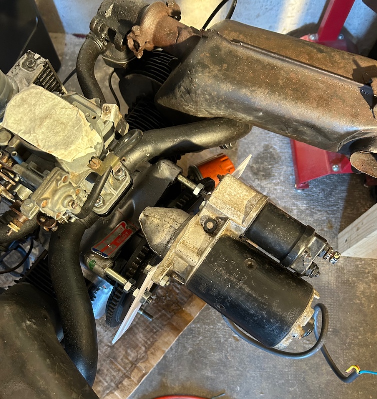

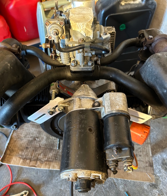

Le moteur a retrouvé sa place sur l'étagère en attendant que je reçoive le démarreur acheté sur lbc et un morceau d'échappement.
L'araignée est prête avec son double corps de LN installé dessus, la bobine et les fils de bougie aussi.
Bref, prochain étape le banc d'essai. Merci à tous pour vos conseils ! A suivre...
Top !
On dirait bien qu'il est prêt à démarrer ... à la manivelle, en attendant !!

Je vais attendre le démarreur et surtout un bout d'échappement, parce que sortie de pipe directe, ça risque d'être folklorique ! :)
Il faut aussi que je le mette en huile et sois sûr que la pression soit bien montée partout, et pour le coup le démarreur est un bon allié.
Quelques coups de démarreur sans bobine, et je serai plus tranquille, même si j'ai tout bien huilé au remontage. Je vais même connecter le manocontact de pression à une petite lampe pour être serein, car pour peu que j'ai merdouillé sur un passage d'huile ou en remontant la pompe ou je ne sais quoi...ce serait bête d'avoir fait tout ça pour rien :pensif:

Bon, j'ai installé un démarreur avec des supports artisanaux, c'est bien fixé et ça ne bouge pas. J'ai mis des boites de chauffage pour avoir un bout d'échappement, j'espère que ça ira.
Bobine branchée, allumage calé, un bouton poussoir pour l'excitation du démarreur..y'a plus qu'à...mais j'avais une batterie de côté qui est malheureusement décédée !
Alors il va falloir que j'investisse dans un booster ..teasing.... suite au prochain numéro ...Ce moteur va t-il démarrer ? taaaa taaaaaaa :)
