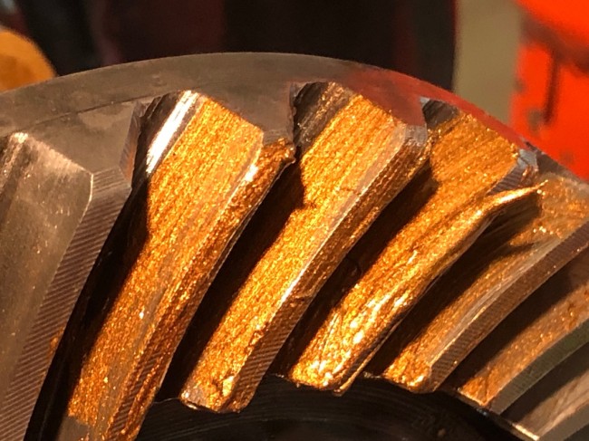

Pour ta distance conique, regarde au bleu de Prusse, où se situe l'appui.
Pour trouver du Bleu de Prusse mécanique, tu vas sur Amazon mais c'est cher.
De la simple graisse cuivrée joue tout à fait le même rôle !

Effectivement, le bleu de Prusse n'est pas donné mais bon c'est commandé. Cela me servira peut-être quand je vais m'attaquer au moteur de la citroën 5HP

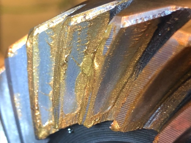

J'ai essayé le bleu de Prusse acheté. Je n'obtiens pas du tout le même rendu que @Lolodubalaou ...
Après plusieurs essais, j'ai donc commencé par en mettre sur le pignon d'attaque. La trace laissée sur la couronne se trouve au niveau du marquage laissé lors de son fonctionnement. Je pense donc que c'est correct. Nouvel essai Par contre, pas de changement significatif sur le pignon A vos remarques
Après calcul de la répartition des cales, il me fallait seulement 0,80 mm à droite. Problème, je n' avais pas de cales de 0,50.
J'ai donc mis la plus petite des 1,00 mm théorique, soit 0,90 mm (et donc 1,40 à gauche). Mon jeu interdentaire était dans la limite haute (entre 0,23 et 0,28 mm).
J'ai donc ajouté une cale de 0,10 à gauche pour passer à 1,50 mm (donc jeu total négatif de 0,10). Le jeu interdentaire est passé à 0,20 de moyenne.

HI,
quand tu tournes ton arbre conique, tu "freines" la rotation de ta copuronne pour que le pignon vienne bien en appui sur la couronne.
Tu vas obtenir un marquage sur le pignon et sur la couronne !
Lauret
Lauret

Nouvel essai avec le bleu de Prusse mais sa texture a changé depuis ce weekend (liquide à pâteux).
Ce n'est pas forcément mieux malgré des aller-retours pour marquer la couronne.

Je vais repartir sur le second.
Sinon, j'ai commencé le nettoyage du moteur mais je vais ouvrir un autre sujet pour cela.
Bonne journée à tous
Le passage des vitesses se fait bien lorsque je fais tourner l'arbre primaire avec la visseuse. On verra en conditions réelles. J'ai démonté l'embrayage initialement présent (ainsi que celui de la donneuse d'organe).
Le disque d'embrayage n'a pas de garniture contrairement à l'autre et au neuf.
