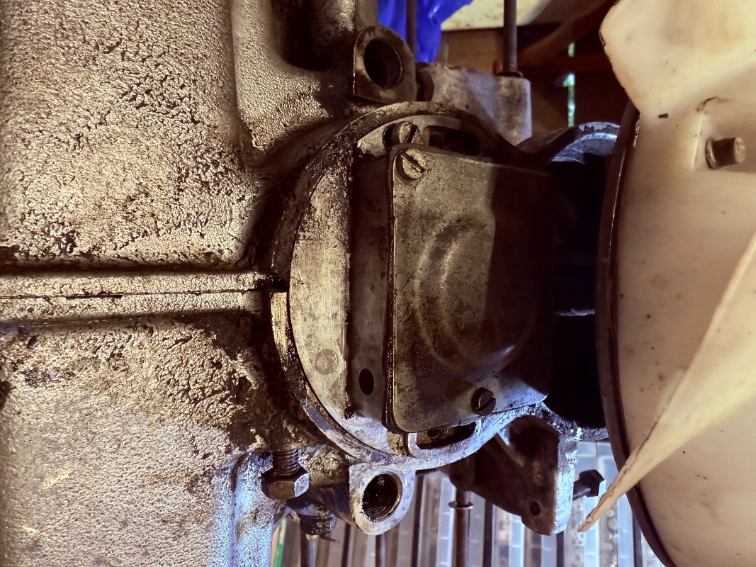

- caches culbuteurs démontés (joints HS)

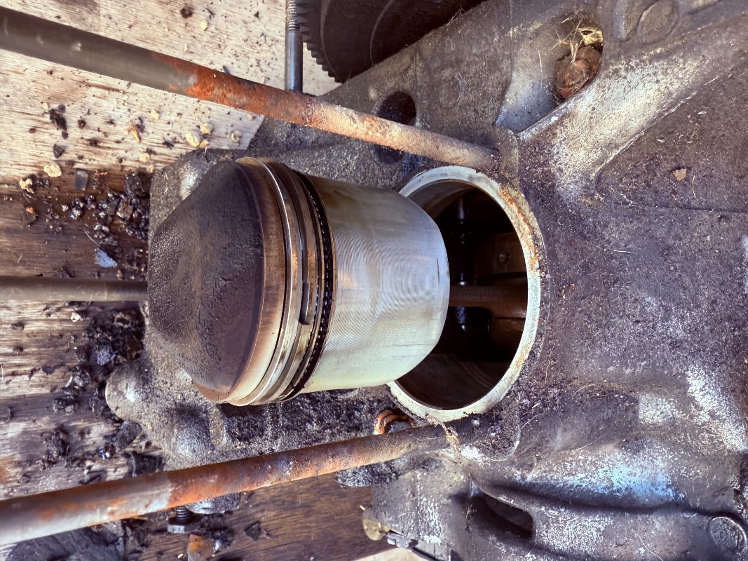

- Démontage des deux culasses, mais les cylindres sont venus avec.
Le chemises, les pistons, les segments sont nickels mais si je conserve le tout, je changerai bien entendu les segments

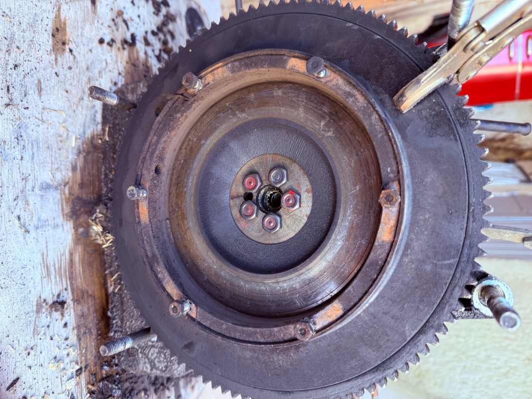

- Démontage embrayage
- Démontage volant moteur

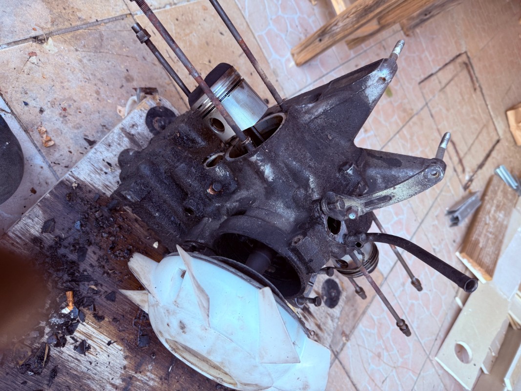

- Désaccouplage des deux demis carters.
- Retrait du vilebrequin
- retrait de l’arbre à cames
- Vérification des pièces
- Vérification du jeu des pièces aucun jeu nulle part (bielles, bagues), trop content, rien à changer
- Le carter moteur ne contient aucun résidu de merde, pas de morceaux durs, juste une fine pellicule d’huile grasse durcie rapidement nettoyée (C’est ce qui arrive quand on ne fait pas suffisamment les vidanges).
