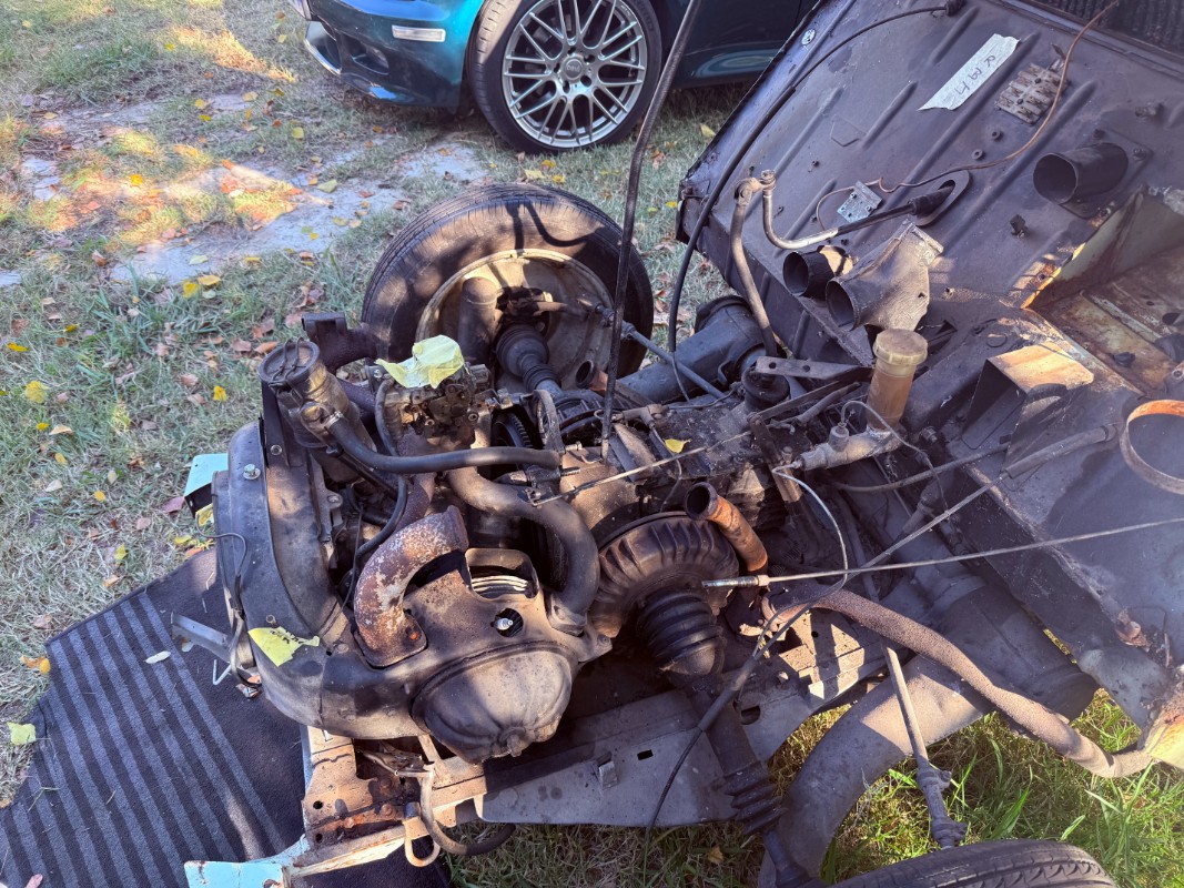

Moteur désaccouplé le la boite, ce qui n’est pas une partie de plaisir car le châssis sur ma voiture ne permet pas de soulever la boite facilement.
Du coup un goujon moteur un peu tordu, on verra s’il revient
Démontage du moteur lui-même :
- Araignée virée avec le carbu dessus (un goujon cassé, un goujon sorti, on avisera (joints HS)
- tôles de protection enlevée, du coup pour accéder à une dernière vis, pompe à essence virée
- Démarreur démonté
- conduite d’huile démontée
- Le ventilo et le volant moteur sont encore sur le moteur
- courroie HS démontée (HS)
- reniflard démonté
- caches culbuteurs démontés (joints HS)
- Radiateur démonté
FINI pour aujourd’hui

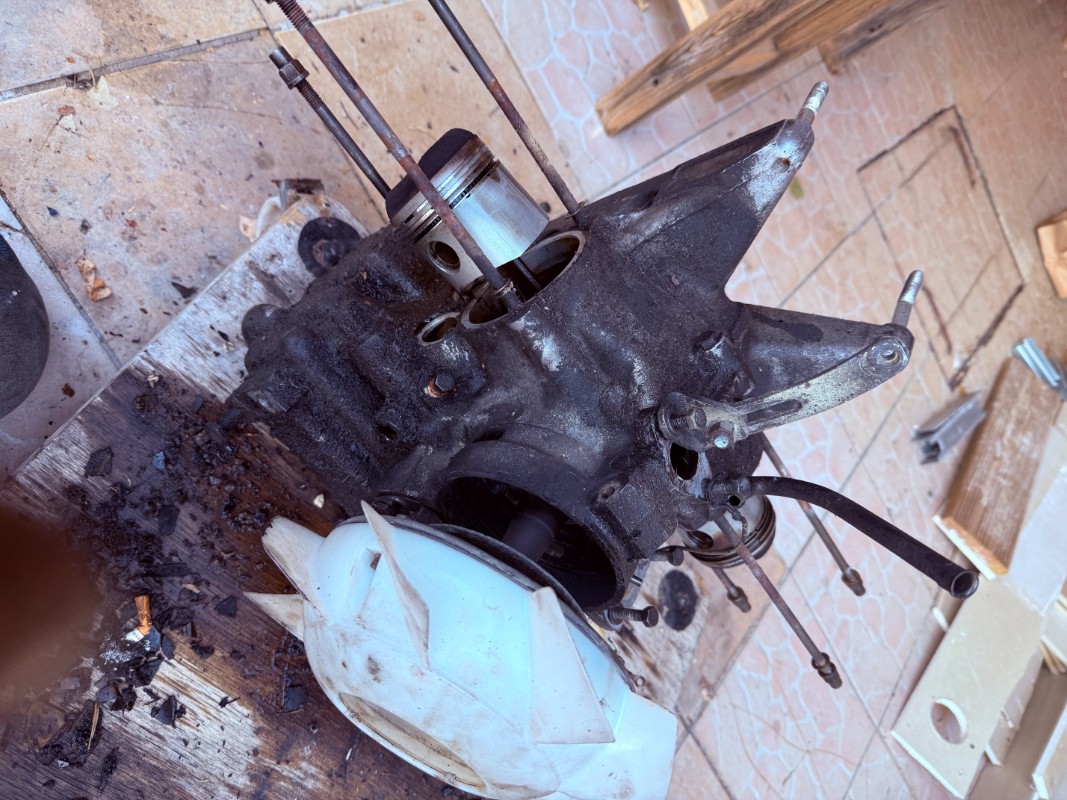

- Démontage des deux culasses, mais les cylindres sont venus avec.
Le chemises, les pistons, les segments sont nickels mais si je conserve le tout, je changerai bien entendu les segments

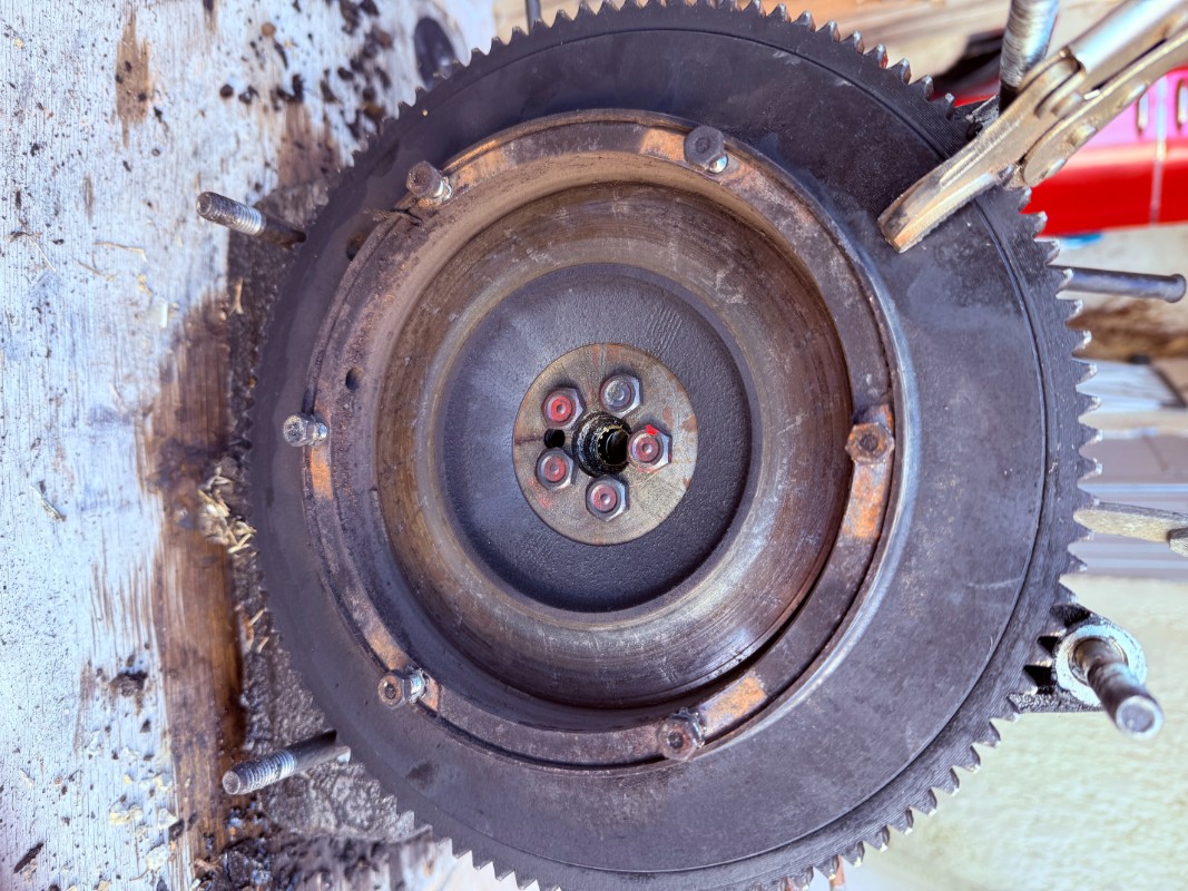

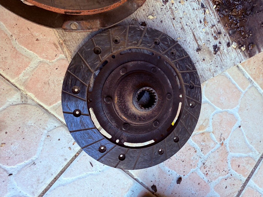

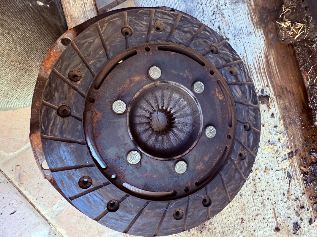

- Démontage embrayage
- Démontage volant moteur

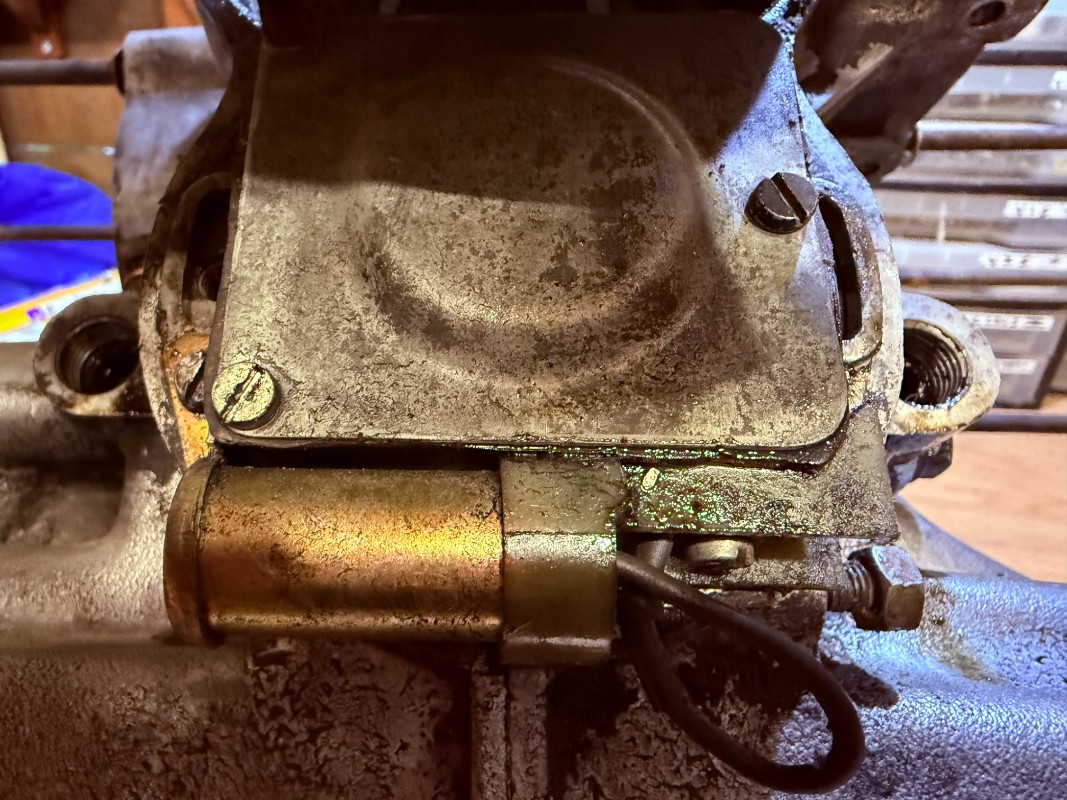

- Démontage pompe à essence

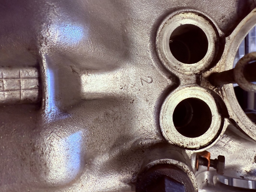

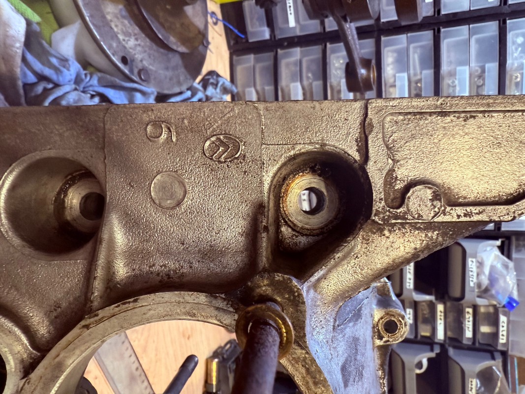

- Gros nettoyage du moteur à l’essence F : j’ai retrouvé les inscriptions du type moteur qui sont frappées non pas sur la plaque existante, mais directement sur le bloc moteur.
Le moteur est dans un état étonnamment parfait et d’origine, tout correspond à la carte grise, il semble qu’il y ait eu le joint de pompe à essence changé, tout le reste semble très vieux et d’origine, ce qui explique l’encrassement monumental de tout le moteur.
Les ailettes de refroidissement des chemises étaient colmatées de merdes, avec des graviers, du verre, de la boue, le tout pris dans la graisse ancienne ! à se demander si le moteur arrivait à être refroidi correctement.

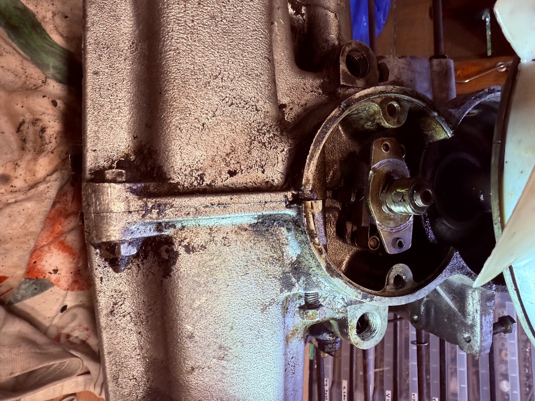

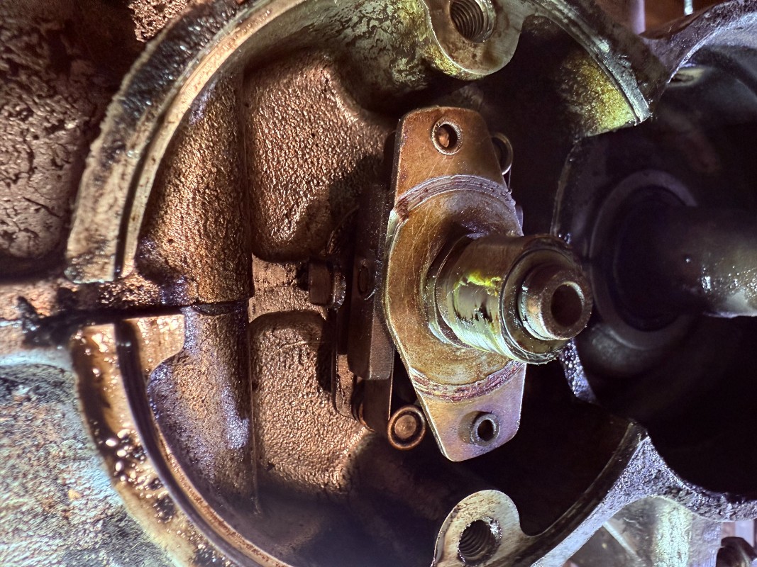

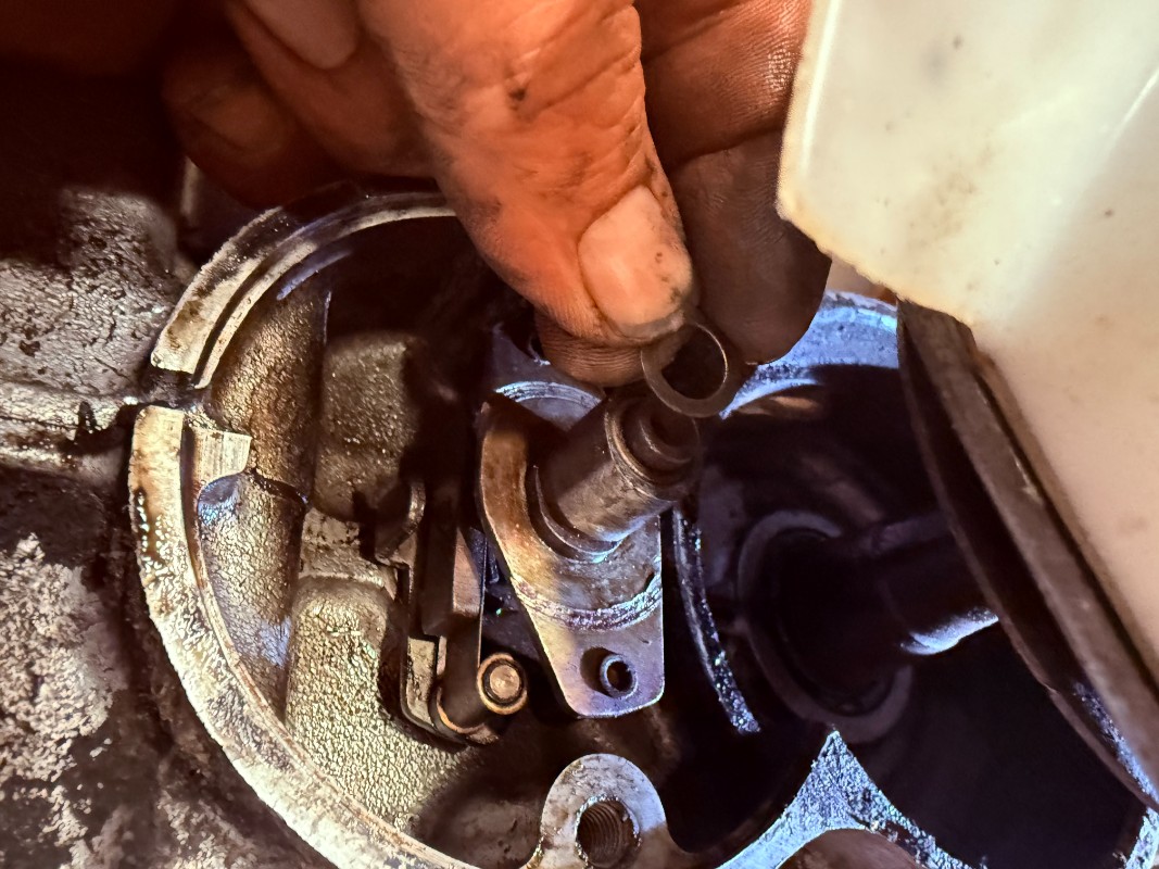

- Démontage allumage sans enlever l’hélice donc avec une pince pour dévisser le boulon inaccessible (qui n’est pas serré fort heureusement).
19 octobre 2025

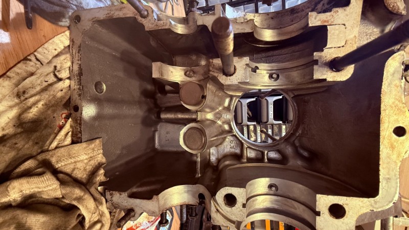

- Vis de ventilateur ne vient pas, WD-40 et on laisse agir, j’ai déjà cassé une clef…

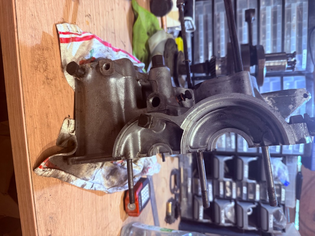

- Démontage des boulons/écrous des carters (11/12/17)

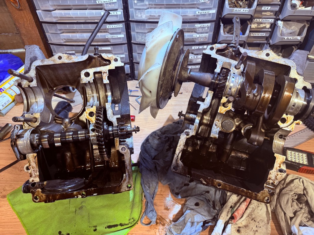

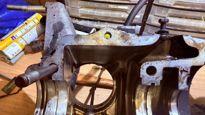

- Désaccouplage des deux demis carters.

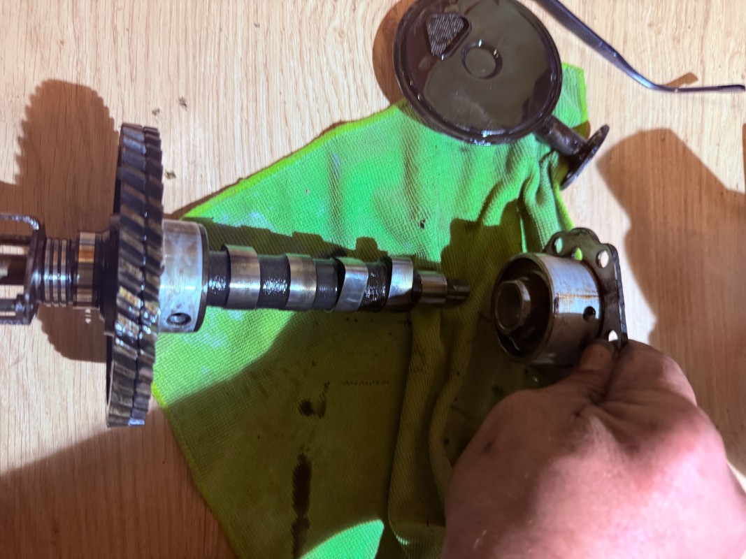

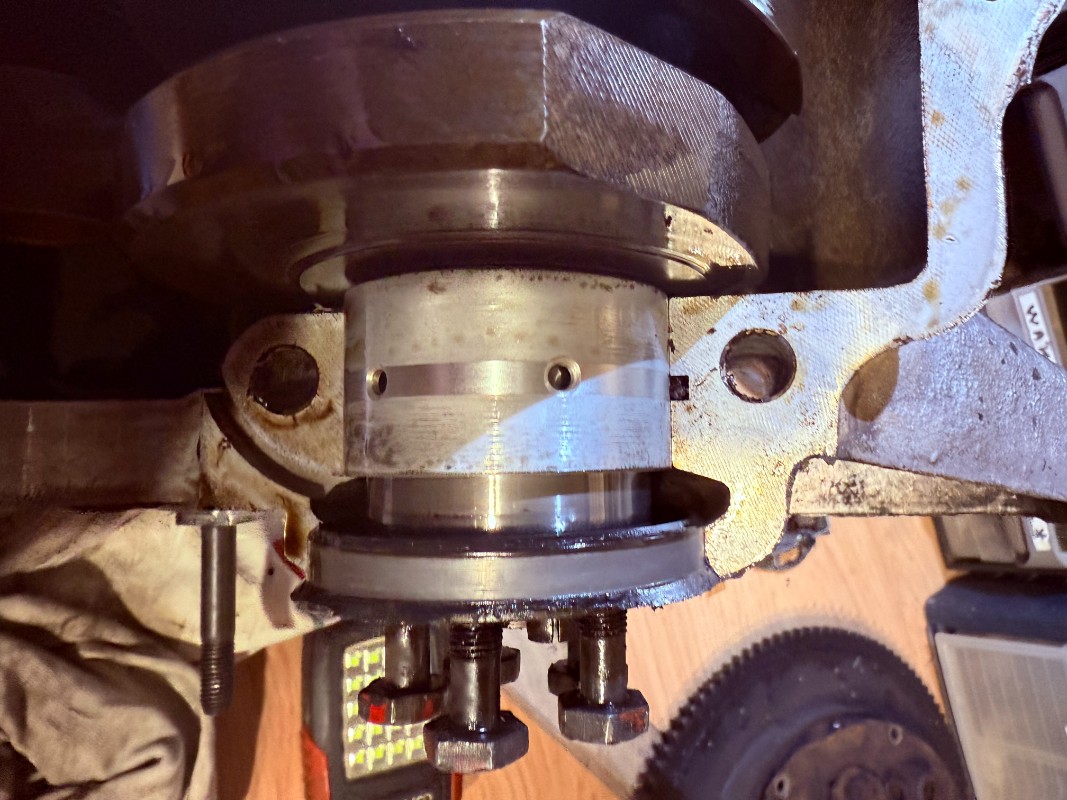

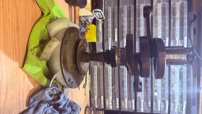

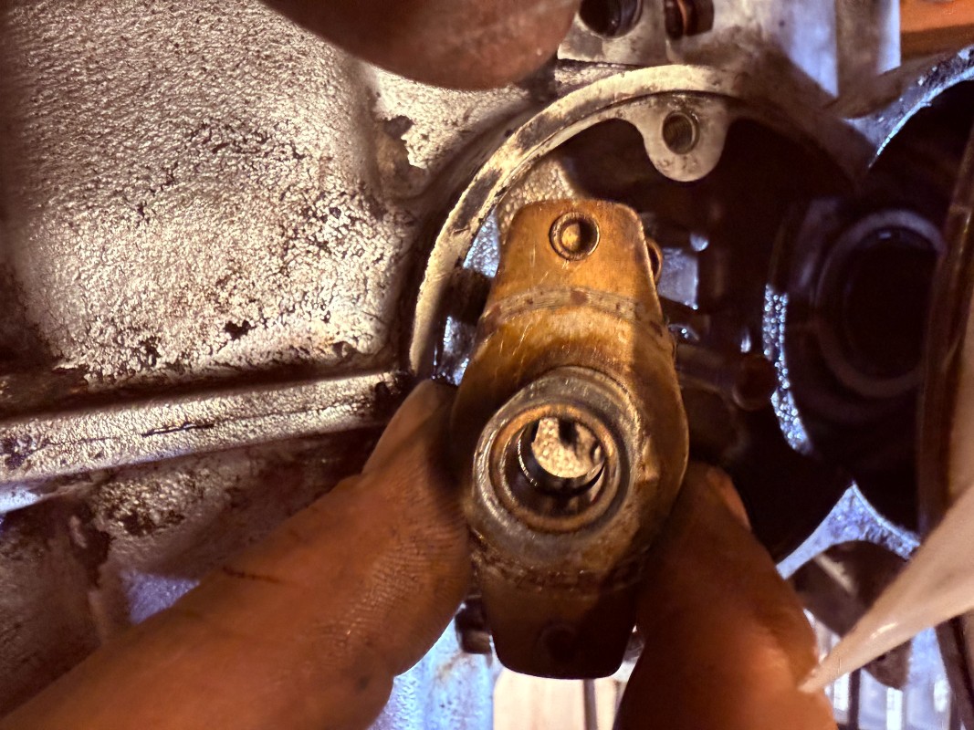

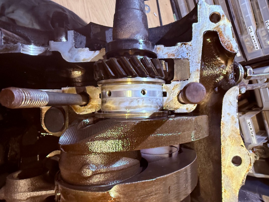

- Retrait du vilebrequin - retrait de l’arbre à cames - Vérification des pièces
- Vérification du jeu des pièces aucun jeu nulle part (bielles, bagues), trop content, rien à changer
- Le carter moteur ne contient aucun résidu de merde, pas de morceaux durs, juste une fine pellicule d’huile grasse durcie rapidement nettoyée (C’est ce qui arrive quand on ne fait pas suffisamment les vidanges).

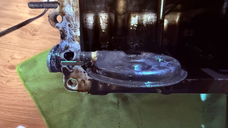

- Je vais nettoyer la crépine qui filtre l’huile (la desceller, nettoyer, resceller). Là encore des tutos existent et bien faits donc inutile d’en faire un, juste quelques photos.

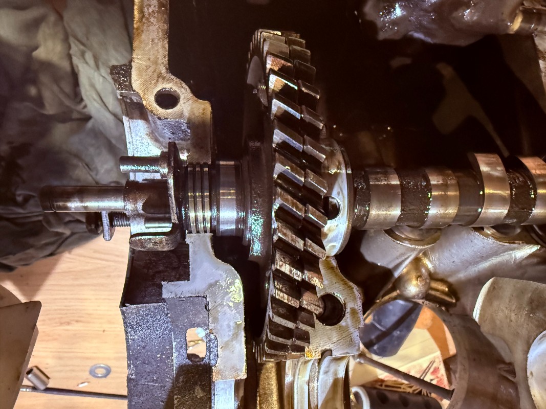

Au réglage des culbuteurs, impossible de tourner totalement le moteur à la main, point très dur, ça passe mais ça force vraiment trop
Test en abaissant le couple des culasses, pas top
Test en inversant les tiges de culbuteurs au cas où, pas mieux, en fait quand les pistons sont au PMH ça bloque.
Après avoir fouillé les forums, je vois que certains AAC ont été remonté après changement des engrenages et pas forcément remis dans la même position.
Du coup, re démontage du moteur
Effectivement, il y a la marque double d’origine, mais j’ai également une marque simple entre deux dents, marque vraiment prononcée.
J’ai réaccouplé le vilo et l’AAC avec ce nouveau repère et je remonte le tout pour tester.
NICKEL c’était bien ça !
Du coup tous les joints sont changés, les soupapes nettoyées, les segments neufs posés, le carbu révisé, les mesures d'usure prises, un petit jeu entre les dents de la pompe à huile mais ça devrait le faire.

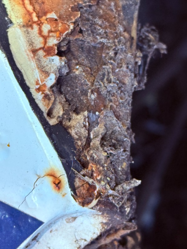

J'ai entamé le nettoyage de la partie avant du châssis et franchement je suis sur le cul, il n'y a pas de rouille. Le projet sera certainement plus simple à terminer que prévu.
Tout a été démonté, nettoyé, changé si besoin, le moulin est neuf.
La ligne d''échappement a été sablée et repeinte avec une peinture spéciale, les tôles moteur idem, chaque boulon démonté a été remis à neuf et phosphaté ou remis en peinture.
J'attends une commande (je prends tout chez Burton car MCC ils se touchent un peu et les pièces ne sont pas forcément les bonnes).
Pour le moment, j'ai des commandes de pièces pour environ 500 EUR et du matos de nettoyage et peinture pour 150 EUR. Pour la peinture complète, ça doit tourner dans les 600 EUR avec du top matériel en brillant direct et apprêt antirouille plus cire corps creux.
J'ai deux tôles de réparation qui arrivent, je ferai un tuto là dessus.
Dès que j'ai un peu plus de temps, je vous cale des photos

P... tu as eu chaud ! on ne le dira jamais assez, qu'il faut vérifier la distri... en effet, d'autres ont déjà eu le soucis, mais il faut le dire et le redire, à vérifier à tous les coups !
Et du coup, les soupapes touchaient ? si c'est le cas, c'est que le décalage n'était pas d'une paire de dents !!!

Il y avait un gros décalage de plusieurs dents. Les tiges de culbuteurs touchaient, donc oui les soupapes aussi.Damien25 a écrit : ↑03 nov. 2025, 21:41 Salut,

Côté châssis, je suis presque déçu, il n'y a pas de rouille, juste l'échappent que j'ai traité aujourd'hui. Du coup je me demande même si je vais décoquer.
Je vais démonter les ailes arrières, les portes, et je verrai, mais à priori, l'auto a déjà été restaurée pour la partie caisse et pas mal du tout. J'ai juste les tôles en triangle devant sous le capot à changer. (Joue d'ailes ?) j'ai commandé les pièces, je garderai une immense partie de l'origine car l'on voit toujours le soudage par point. Après ce sera démontage des sièges pour vérification du plancher, mais là encore, je pense que je n'aurai pas beaucoup de taf, tout est sain en apparence.

Tout est remonté, j'ai du racheter un deuxième moteur identique pour récupérer le volant moteur (je vous expliquerai pourquoi) 50 EUR en super état donc je n'ai pas hésité une seconde.
réamorçage de la pompe à essence et Braoouuummm du premier coup, je suis bluffé par cette mécanique aussi simple qu'efficace.
Vous l'avez compris je pense, je me suis presque ennuyé avec cette restauration. J'ai également ressoudé les deux tôles (triangles sous les joues d'ailes), mais rien de bien sorcier et nous finirons pas une peinture différente.
