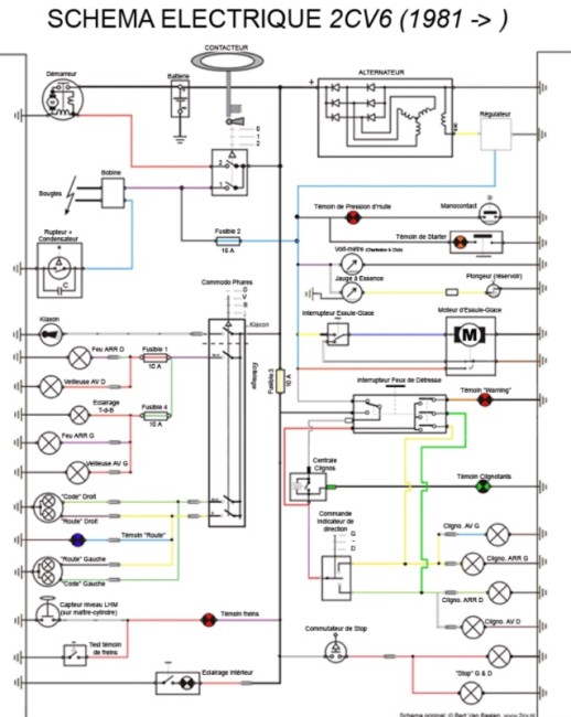

En regardant le shema electrique le la 2cv6, on voit que le + du démarreur est directement branché à la batterie et que l'action de la clé a deux fonctions, l'une est de mettre le contact et d'envoyer le + à la bobine, et l'autre en tournant encore est de mettre le démarreur à la masse pour le faire tourner.
Cela explique le fait que la tirette ou le bouton de la 2cv4 a la même action que le deuxième tour de clef dela 2cv6 et qu'elle met le démarreur à la masse quoi qu'il arrive, que la bobine soit alimentée ou non. Les deux fonctions sont séparées contrairement à la 2cv6: la clef met le contact, le bouton actionne le démarreur.
Je pense que si on débranche sur le neiman d'une 2cv6 le fil du contact, le démarreur va se lancer quand même au second tour de clef, sans emmener le moteur puisque bobine coupée. Le principe même du coupe-circuit.
