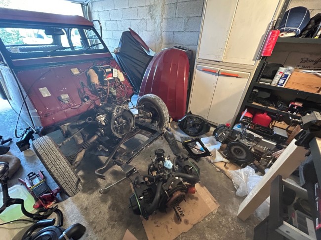

Je pense qu'il s'agit du vilebrequin, je ne vois que ça.
J'ai mis un moteur MCC à la place, acheté vraiment pas cher à côté de chez moi et qui n'a que 20000 kms. J'ai fait ça pour plusieurs raisons, la première étant de conserver le moteur d'origine sans trop lui mettre de kilomètres, la seconde est de rouler avec un moteur fiable et sans bruit, sans risque de casser le mien et la troisième le prix auquel je l'ai payé qui est le prix d'un vilebrequin...et comme je n'ai plus de sous (snif) ça tombait très bien d'autant que le vendeur était très sympa.
J'ai greffé la bête et n'ai plus aucun bruit, ça tourne à merveille. Cela ne venait donc pas de la boite, pas de l'embrayage (que j'ai remonté sur le nouveau), mais soit de mon bas moteur puisque j'ai ouvert les cylindres sans rien trouver d'anormal, soit du volant moteur ce qui parait moins probable.
J'en déduis donc que c'est l'embiellage qui a du jeu, comme semblent le penser certains membres du forum.
Je démonterai tranquillement tout ça cet hiver et vérifierai celui-ci, tout en pouvant rouler donc sans être pressé
