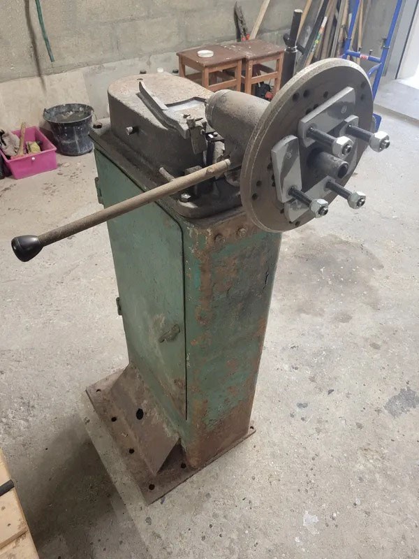

Bonjour apres la rencontre avec deuchemoi et discussion je suis contre l'équilibrage des roues de 2cv j'ai travaillé 40 ans au garage des PTT( administration qui n'existe plus aujourd'hui) je n'ai jamais équilibré de roues de deuches fourgonettes on avait bien une équilibreuse Facom avec les manetons déportés que l'on pouvait mettre sur un plateau avec de nombreux trous il y avait cinq manetons maintenant les équilibreuses ont un cône et les jantes un trou central comme les GS et personne ne sait équilibrer les jantes anciennes quand il y a un problème d'équilibrage en général ça commence à 110 km/h et cesse au delà c'est pourquoi on n'équilibrait pas les camionnettes vu la puissance développée et leurs vitesses supersoniques.Le mieux était d'essayer d'autres jantes,mais il aurait fallu faire tourner les roues sur cric et vérifier le voilage et faux rond ça aurait évite bien des tatonnements.

Voila l'équilibreuse en question
