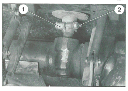

Bonsoir @Chris91 , bonsoir à tous,
Franchement, @Chris91 , je te comprends très bien ;)
Trêve de plaisanterie : si le parallélisme est bon, il ne faut pas y toucher !
Il suffit de dévisser de déposer l'aile avant gauche, ce qui donnera accès au collier de fixation du tube de direction sur le pignon de la crémaillère.
Puis placer les roues en ligne droite
Ensuite, au marqueur indélébile, tu fais deux repères, un sur le tube de direction, l'autre sur le pignon (ou le carter, si c'est plus commode)
Tu dévisses l'écrou de 7 mm du collier, que tu fais glisser vers le haut pour libérer le tube de direction. Un peu de dégrippant pulvérisé entre les fentes du tube aidera à l'extraire....
Avec un levier, tu fais remonter le tube de direction, que tu remets en suite au "bon" emplacement, branches du volant ("V") à l'horizontale...
Tu remontes le tout.
S'il y a un antivol de direction, voici la procédure complète détaillée :
Volant.pdf
(2.6 Mio) Téléchargé 111 fois
Bonne soirée à tous !
