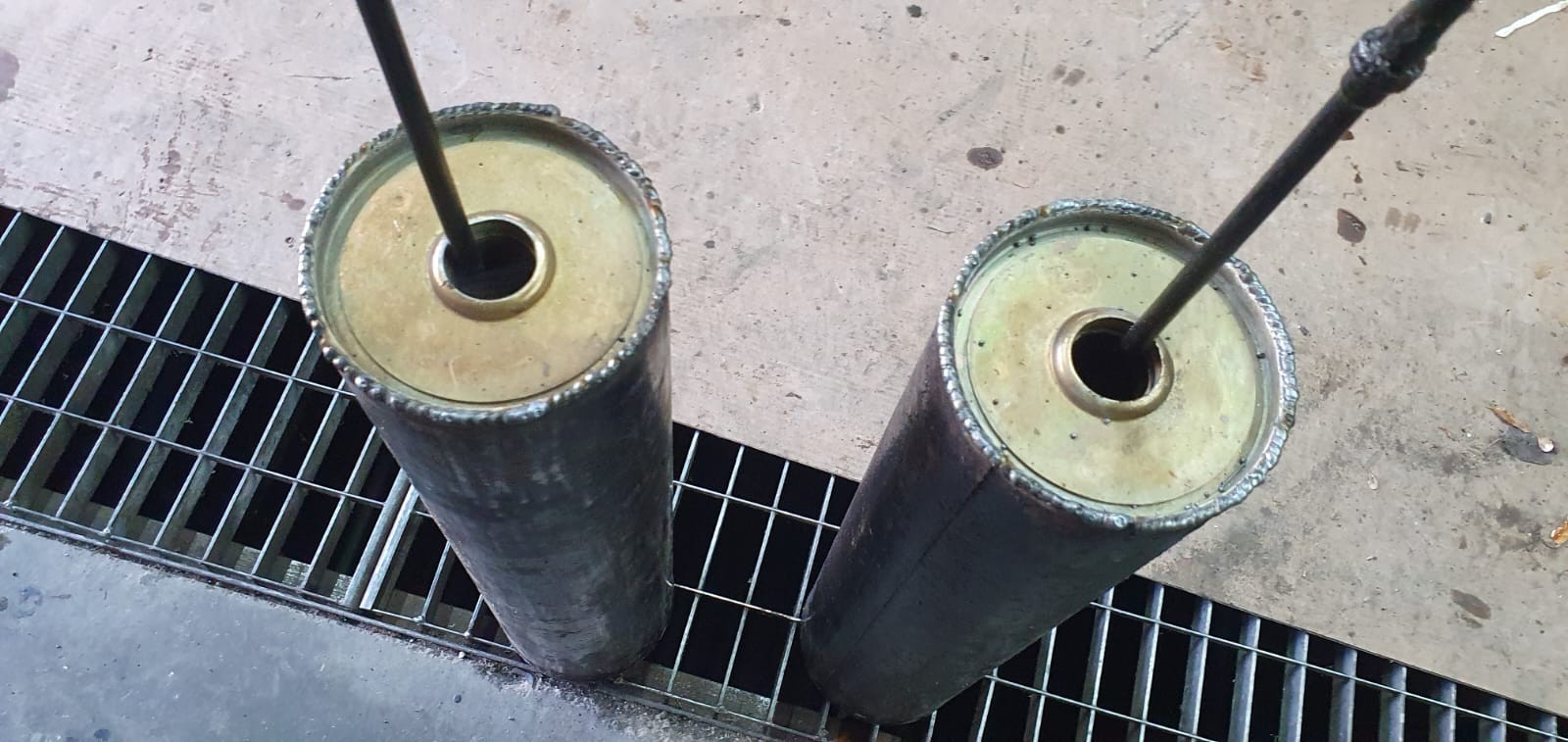

Pour la lubrification ou le graissage interne des pots de suspension, il y a eu des variantes.
Avant l'huile de ricin, le constructeur préconisait l'utilisation de graisse adhésive (et de suif pour les butées caoutchouc): Je pense que l'huile de ricin, abondante à l'époque, était chimiquement neutre, au contraire de l'huile minérale qui détruit les joints caoutchouc...
Cela dit, je pense que si l'intérieur d'un pot est en bon état et parfaitement propre, si les coupelles sont intactes, si les ressorts sont corrects, la nécessité d'une lubrification ultérieure ne me parait pas évidente.
De mon côté, j'ai enduit (modérément) les tôles intérieures du pot de graisse "marine" (graisse technique spécialement formulée pour offrir une lubrification durable et une protection renforcée contre l'humidité, le sel et la corrosion. Elle est compatible avec les joints en caoutchouc, le nylon, le téflon, le silicone, le néoprène)
https://www.aerochem.fr/produits/graiss ... se-marine/
Je sais bien que la graisse risque d'agglomérer du sable, de la poussière, de la terre, et rendre ce mélange abrasif sur le long terme... Nous verrons bien !

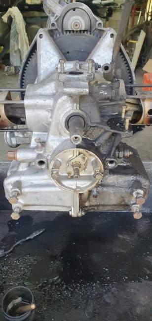

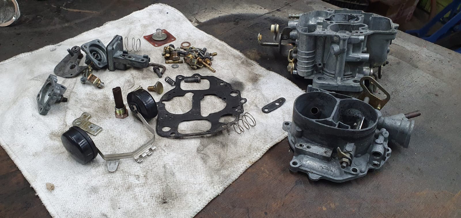

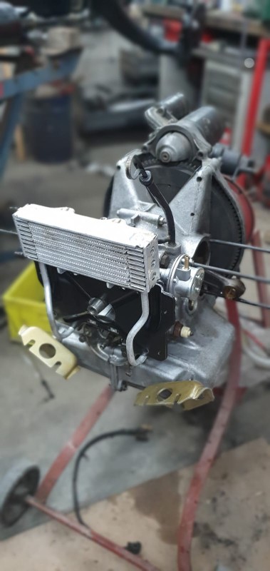

Salut à tous,

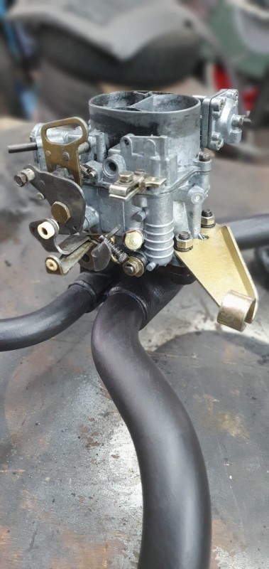

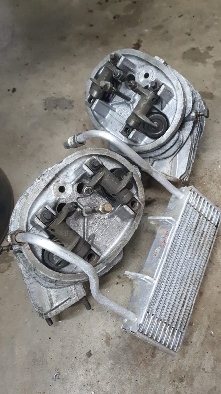

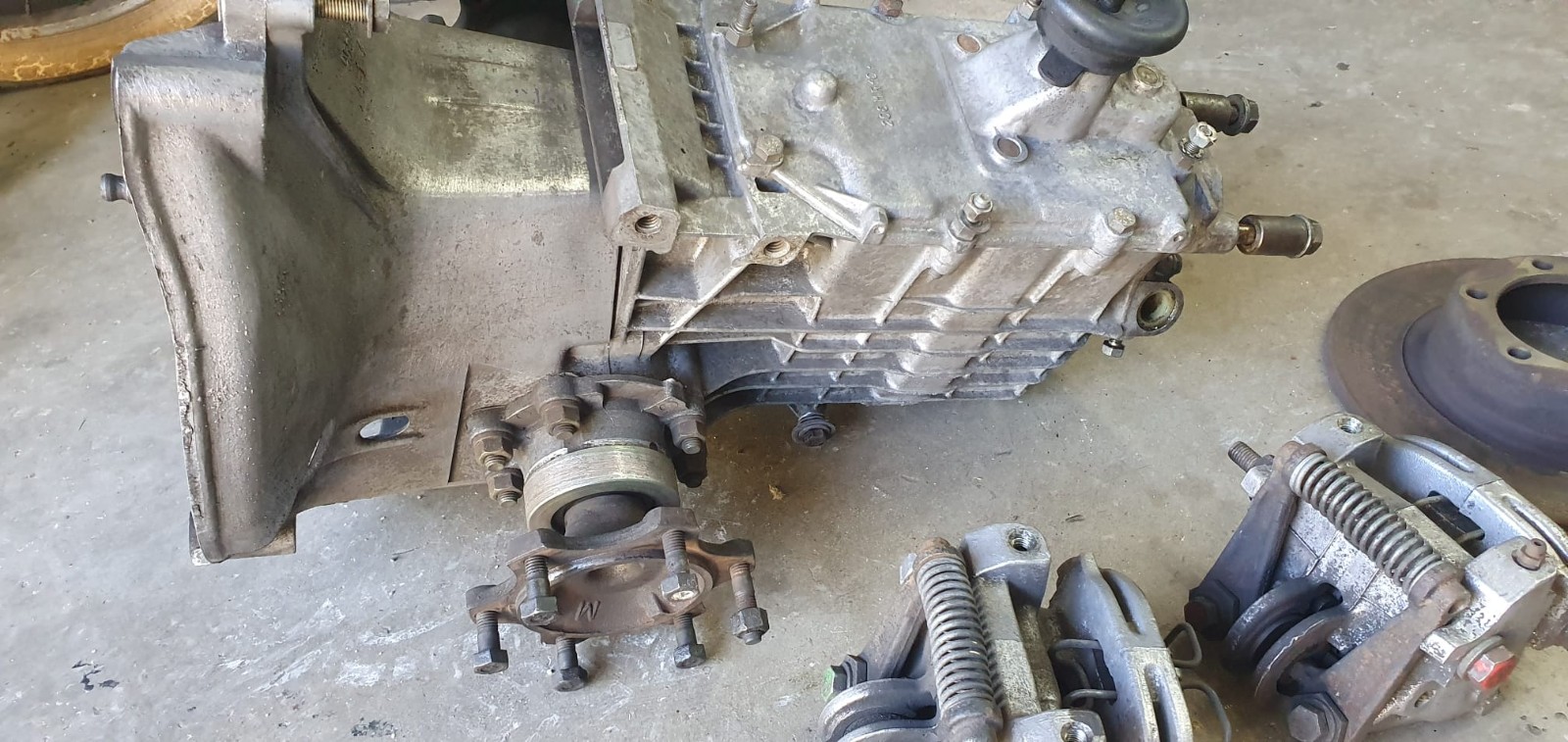

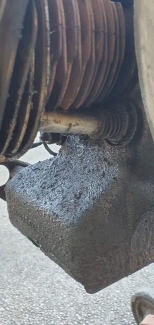

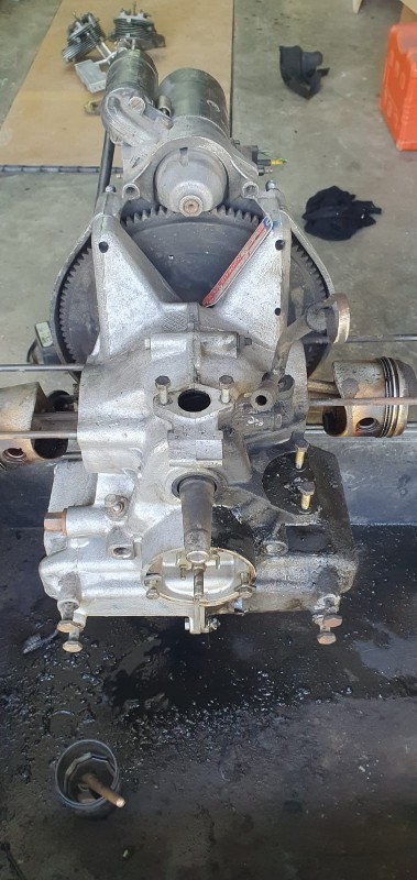

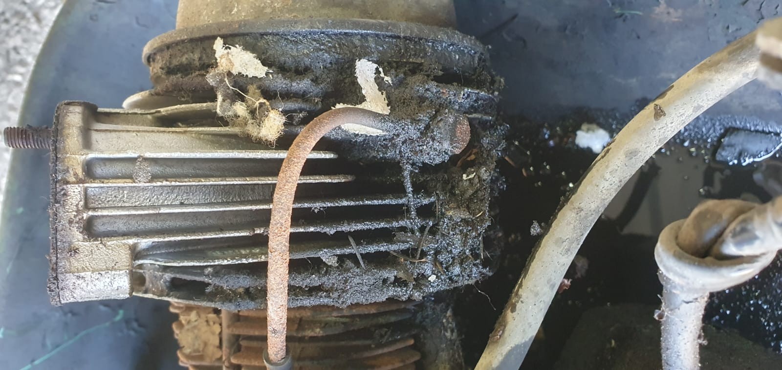

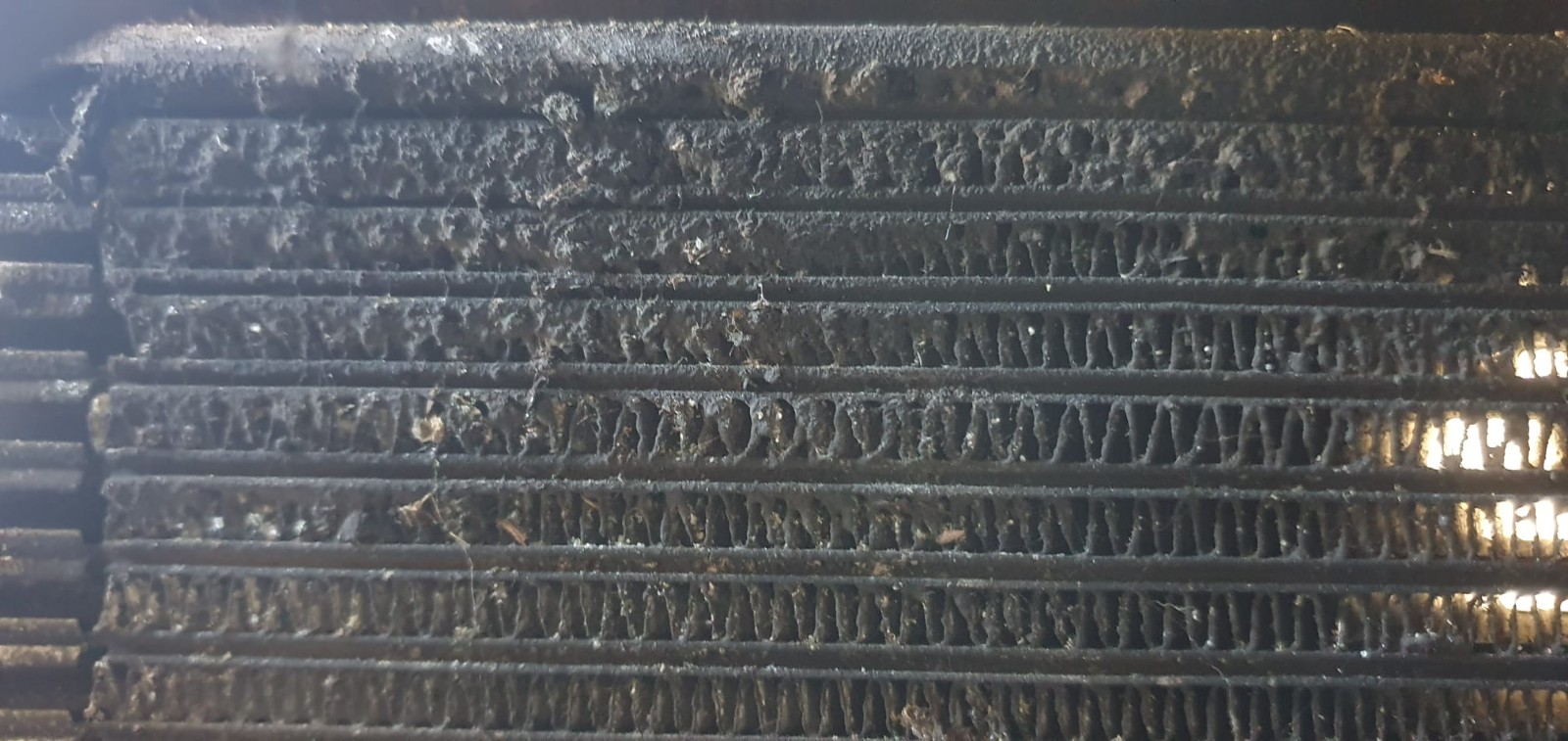

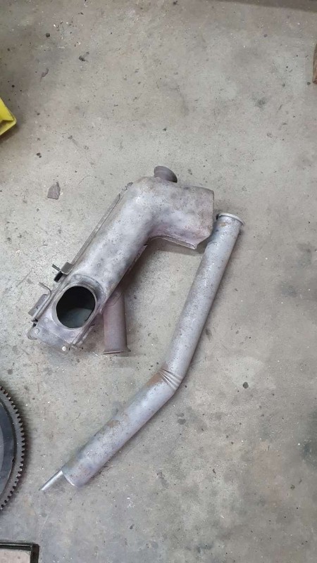

Quelques photos du GMP et de l'avancement global...
Donc le moteur, attention les yeux, ça fait mal !
La boite était pleine de crasse, une fois nettoyée 'en gros' : Entre les joints spy, et les joints à lunette, ça avait pissé de l'huile partout qui s'est agglomerée avec la poussière dans le radiateur d'huile et les ailettes des cylindres, ça fait peur !

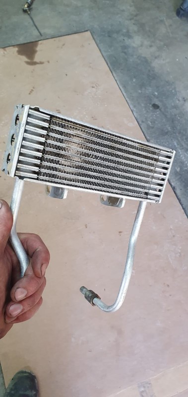

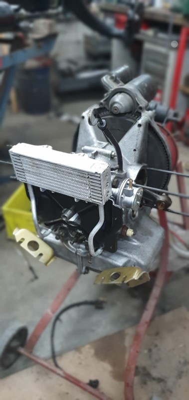

Le radiateur d'huile après nettoyage + ultrasons :
Le moteur, nettoyé 'à la spatule' puis à l'essence :
Les culasses étaient collées aux cylindres, mais en chauffant, elles sont venues, plutôt belles :
Les pistons étaient 'marqués par la chauffe' mais propres, de même que les cylindres... Je vais les garder 'au chaud' :
Pour mémoire, j'ai commandé un kit piston / cylindre 652cc Burton que je vais accoupler à un volant lourd d'avant 1982. Avec l'allumage électronique, et les feux à LED ce seront les seuls écarts que je me serai permis par rapport à l'origine... Honte à moi !

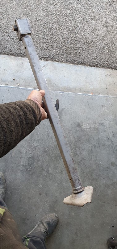

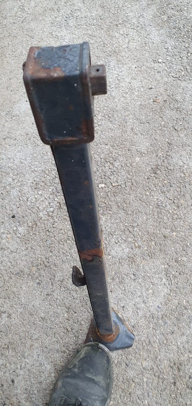

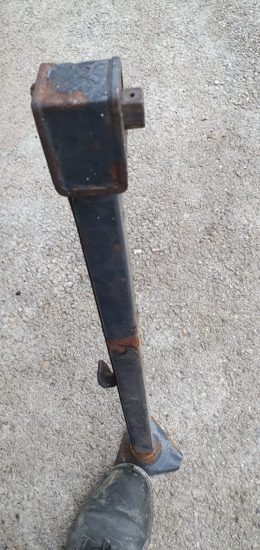

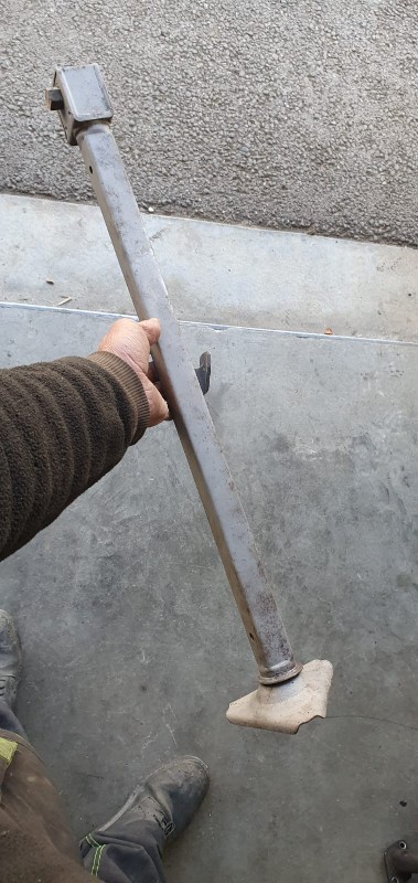

Le cric aura besoin d'un lifting, si quelqu'un connais le RAL, je prends !

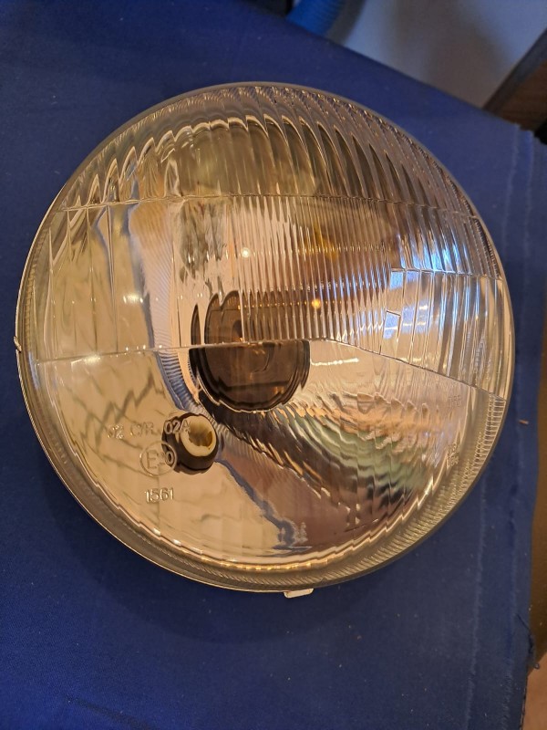

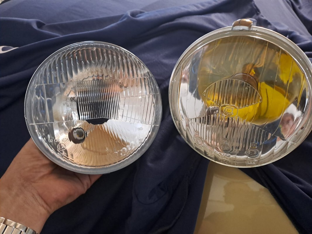

Chez Rétro design : les optiques pour avoir ce qui ressemble le plus à l'origine

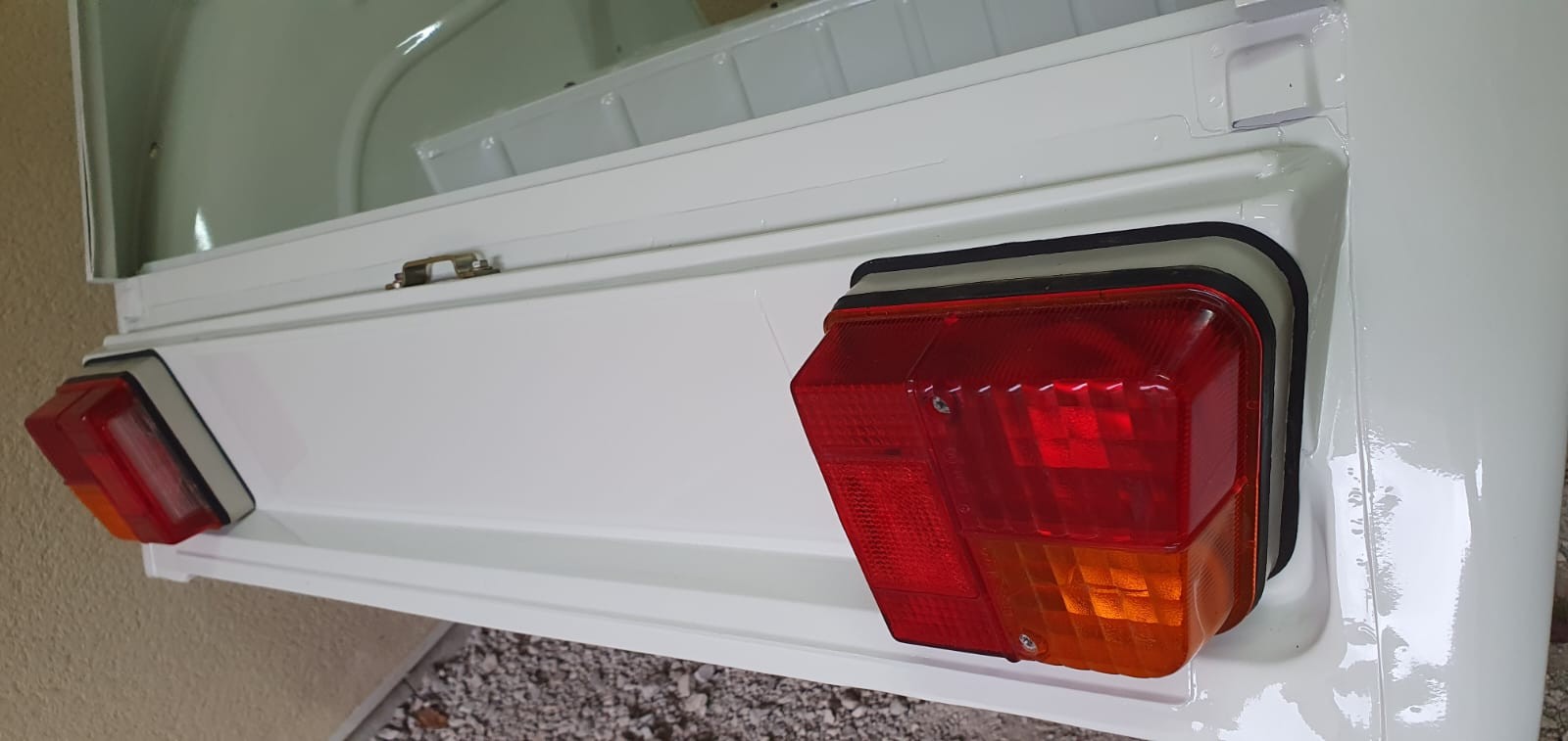

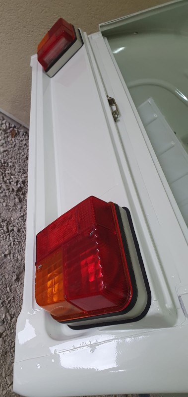

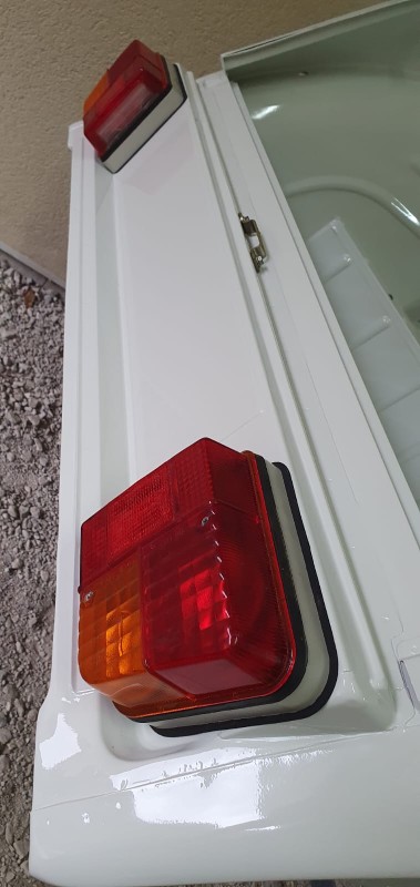

Bonsoir @Damien25 , bonsoir à tous,
Ce que j'admire d'abord sur ta 2CV, c'est la qualité de la peinture !
Et le soin apporté à l'ajustement (parfait !) des socles des feux arrière !
Magnifique !

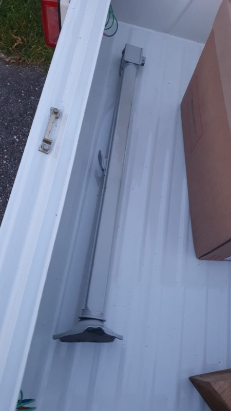

J'ai peint le cric de la même couleur que la carrosserie : gris rosé AC 136. Il m'a semblé que c'était la couleur d'origine...
Bonne soirée à tous !

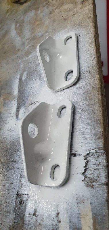

Salut à tous,
Salut Jean-pierre !

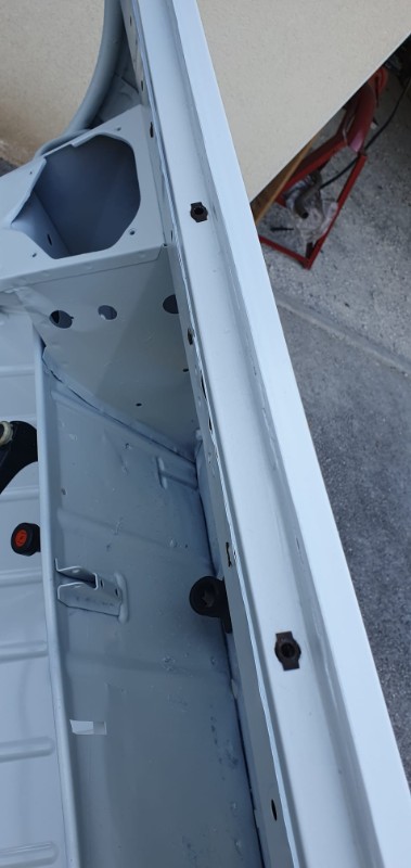

Autant je peux être 'relativement fier' de ma peinture sur la Rialto, autant là, je n'y suis pour rien, mais c'est le résultat qui compte ;o)
Toutes les agraffes avaient été retirées avant peinture. La misère c'est que sur une précédente réparation (avant que je l'achète) ils avaient repeint comme des sauvages, y'a des projections sur tout (ceintures, plastiques des portes, faisceau, ...) et il faut tout nettoyer avant de remonter !

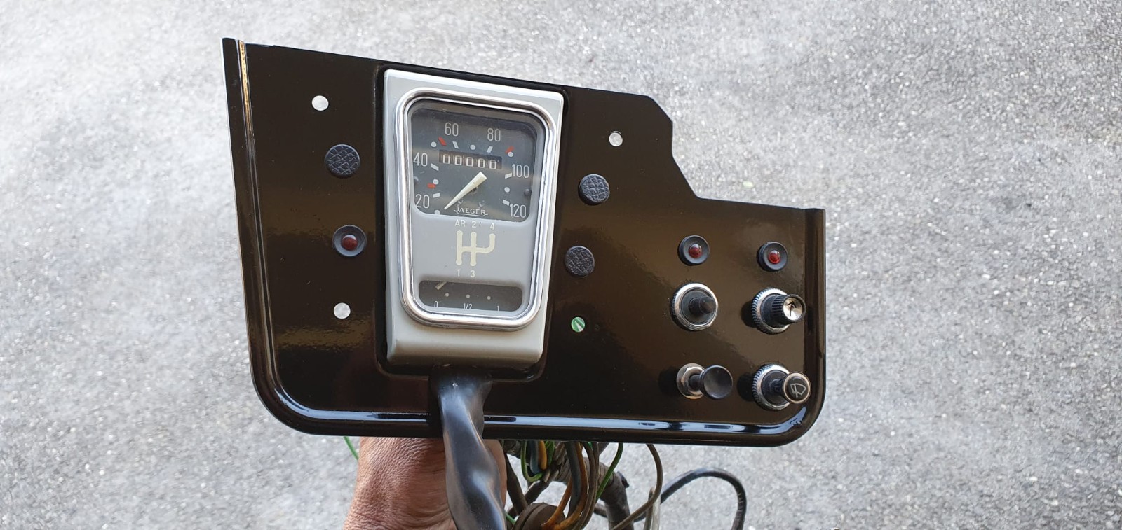

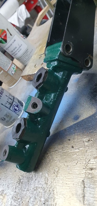

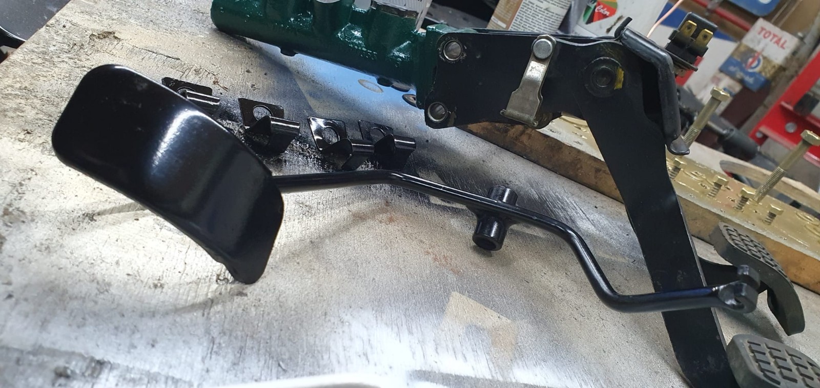

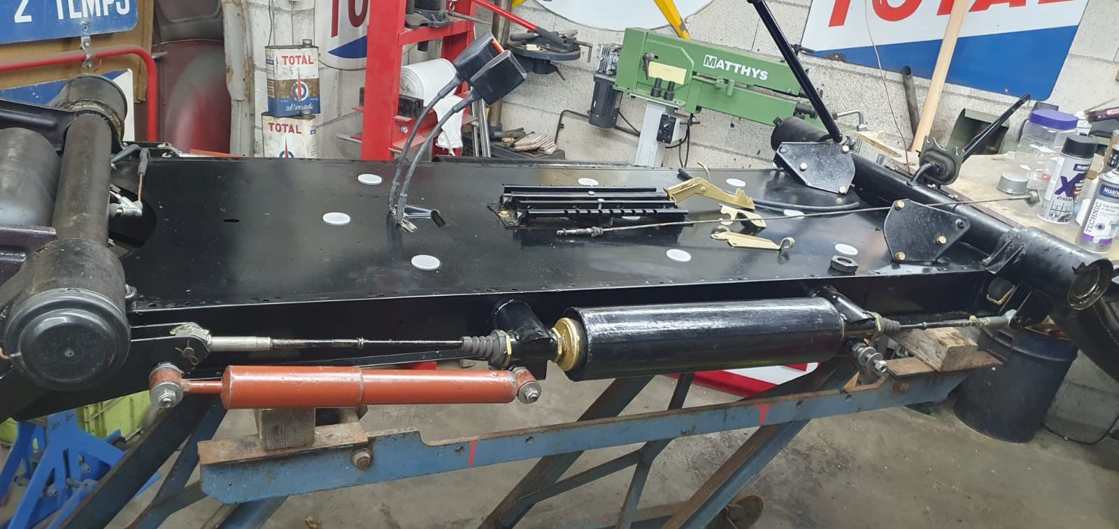

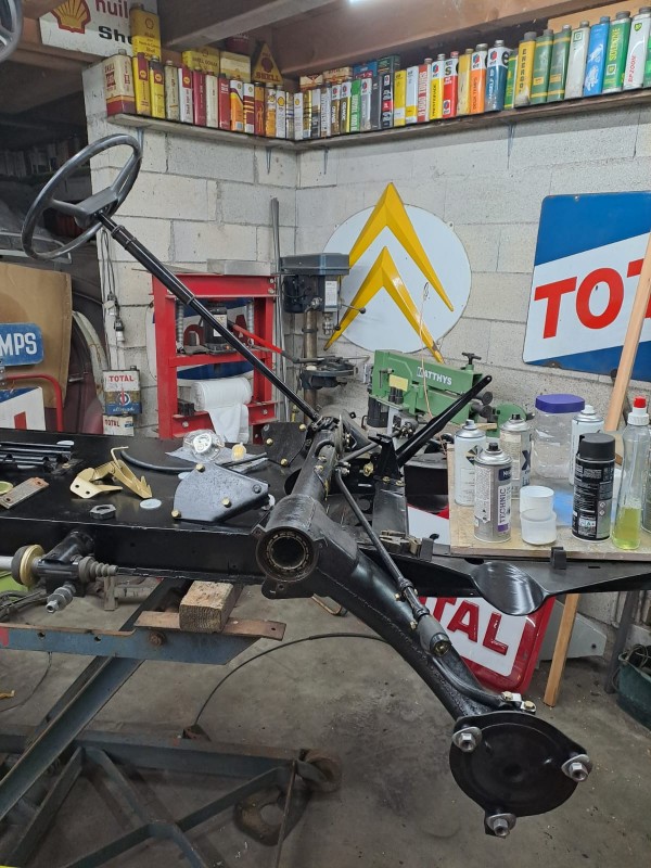

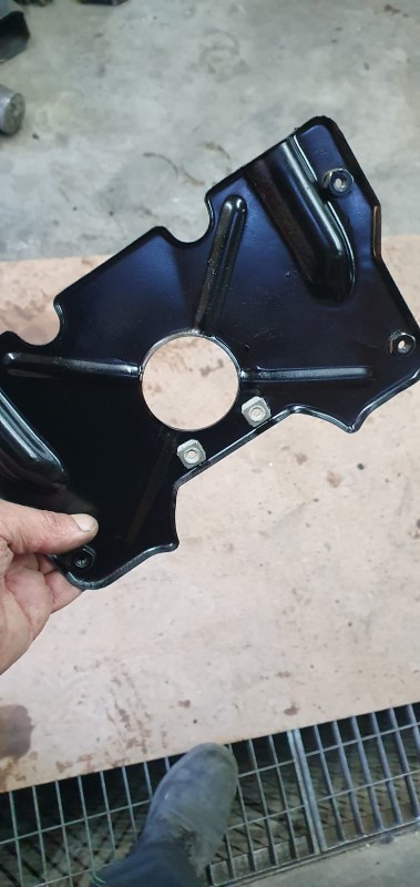

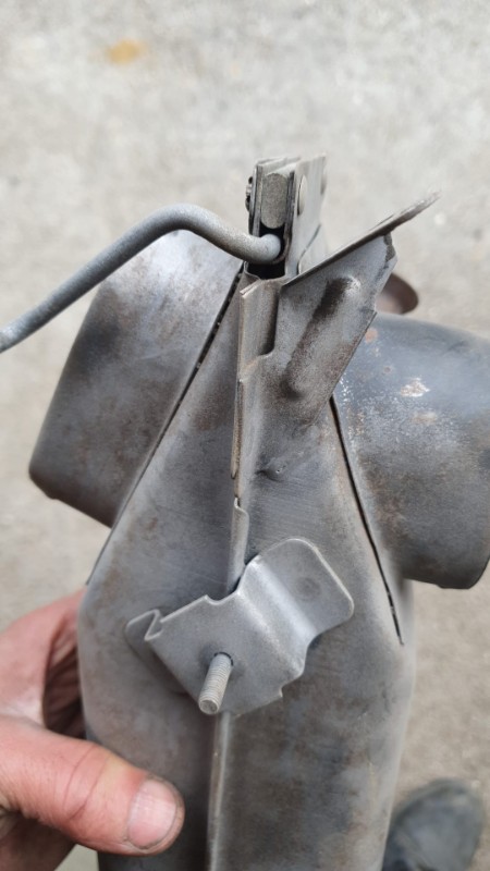

En attendant je vous livre les photos du remontage qui commence à avancer, même si la caisse n'a pas rejoint le chassis vu qu'on a toujours pas reçu les coupelles des pots....

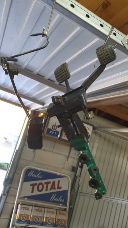

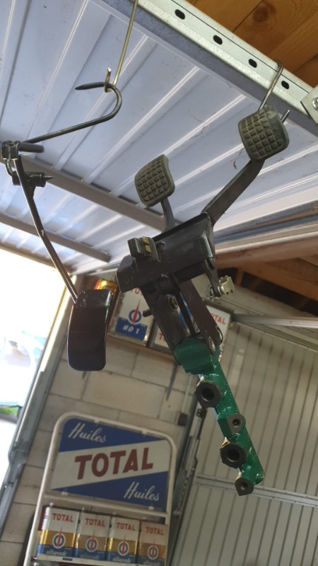

Côté freins / pédaliers :

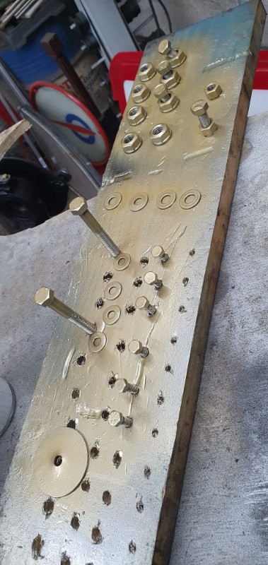

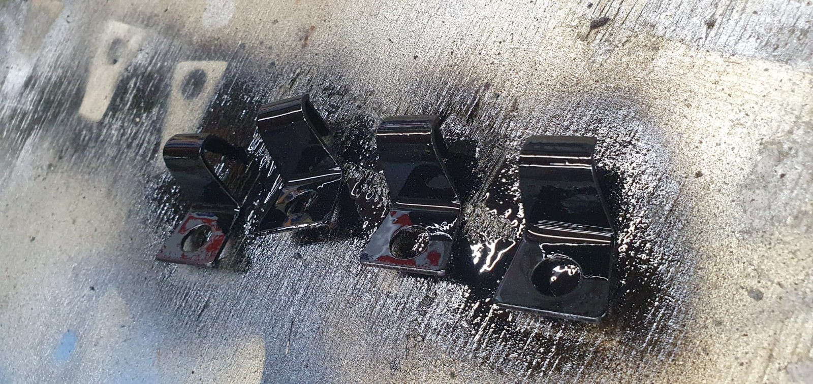

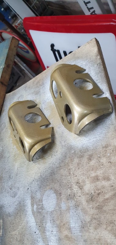

Tout le petit accastillage est traité et repeint :
Et la structure qui s'habille petit à petit :
Salut Jean-pierre !

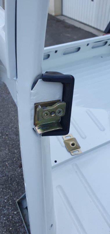

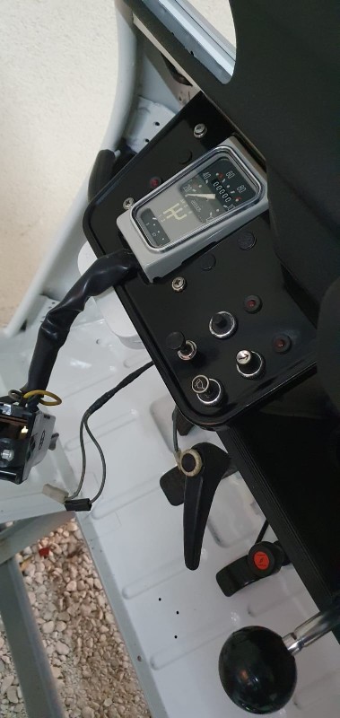

C'est vraiment beau, Damien ! J'allais écrire : de plus en plus beau, car c'est dans les détails que l'on apprécie la qualité de la restauration.
Là, c'est mieux que neuf !

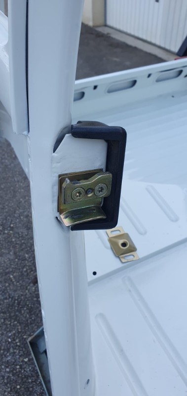

La visserie est dorée ? Ou c'est de la graisse cuivrée ?

Salut à tous,
Merci Jean-pierre ! Quelques réponses :
J'avais oublié, mais pour le cric, il a eu au moins 3 coloris différents au cours de la vie de la 2CV... Après 80 il était visiblement 'en standard' dans ce gris/bleu sans doute proche d'un RAL 7031...
Pour la visserie : après nettoyage et traitement, les vis qui étaient initialement bichromatée sont repeintes en doré avec la couleur la plus porche pour matcher à l'aspect d'origine !

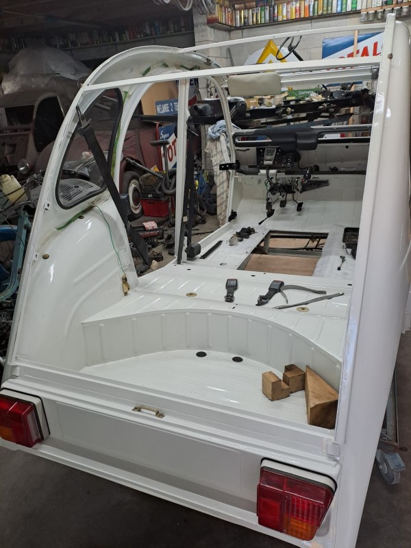

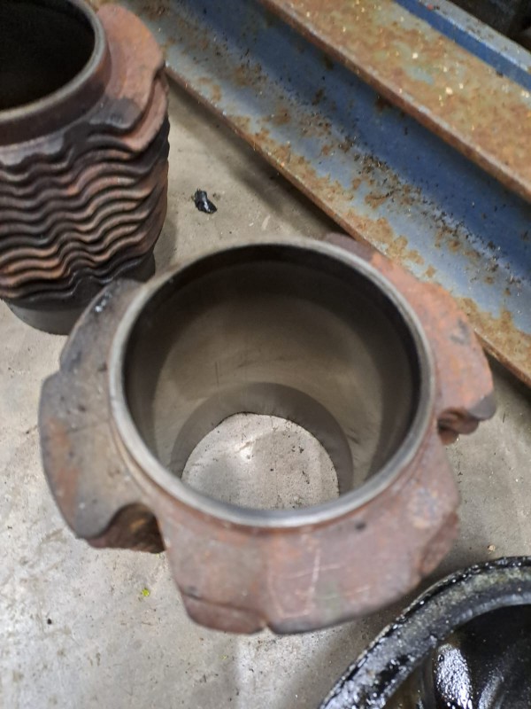

- Damien25
- Messages : 774
- Localisation : Doubs
- Âge : 48
Re: Sortie de grange de ma 2CV France 3 !

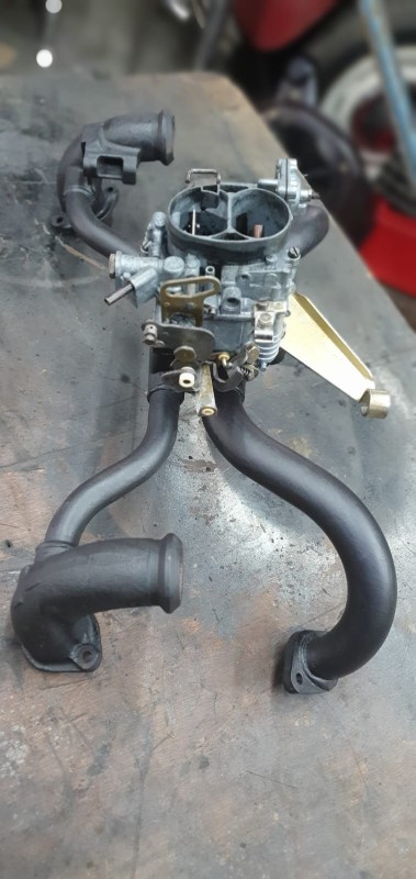

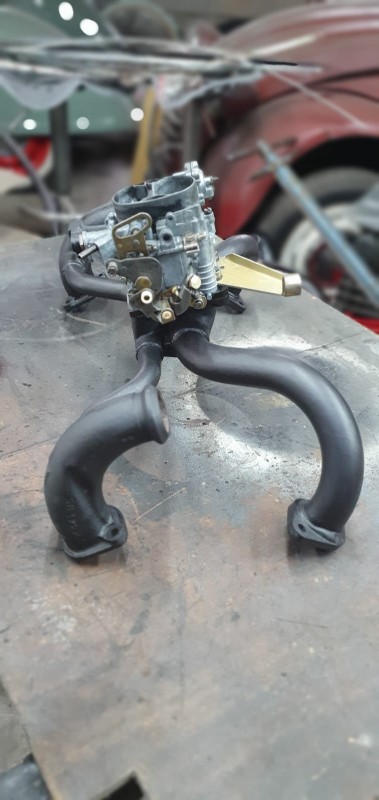

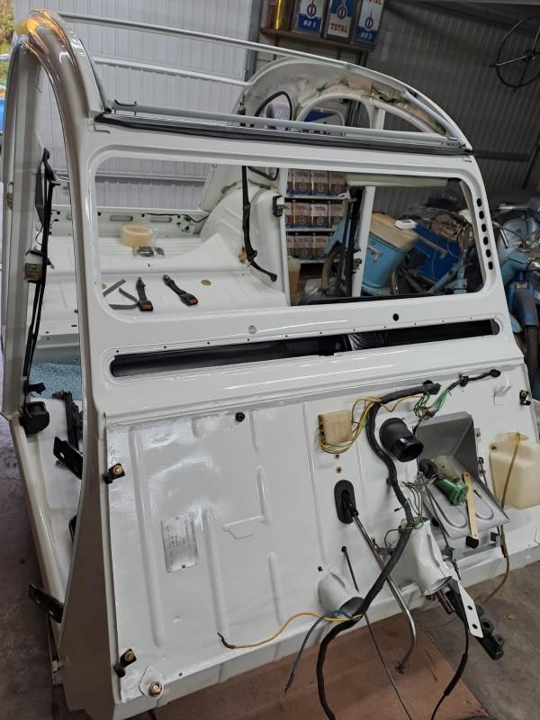

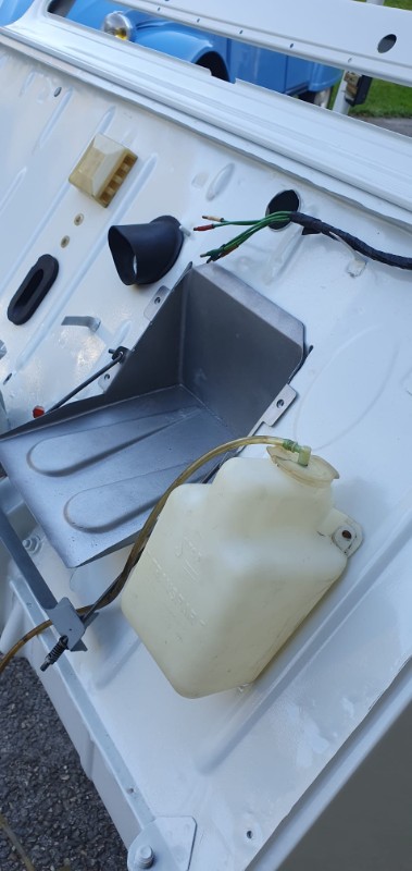

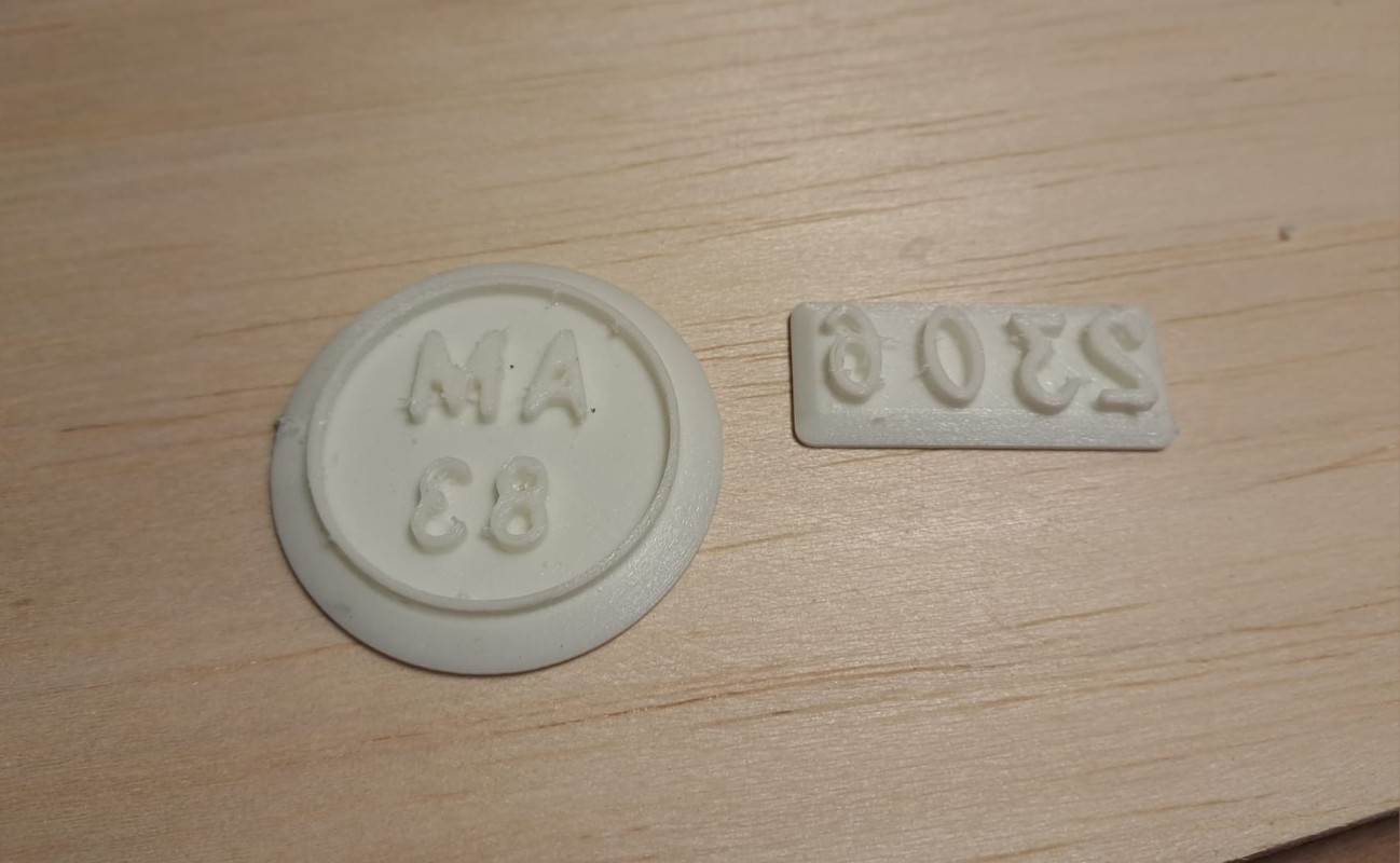

Salut à tous,

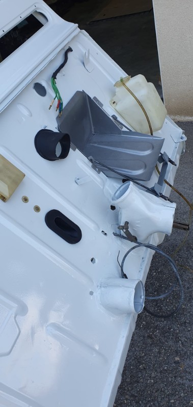

Quelques news...

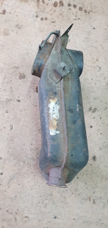

J'ai refait des photos cylindres / pistons : dingue le (bon) état malgré les kilomètres (132000) et le refroidissement (ailettes cylindres et filtre à huile bien 'obturés').... Après, à l'époque ou je roulais avec, je faisait beaucoup de trajets 'rapides' et pas trop de ville... Il n'y a d'ailleurs pas de calamine dans les culasses...
Sinon, le remontage se poursuit, malheureusement avec la caisse séparée du chassis pour cause de coupelles de pots de suspension toujours pas là...

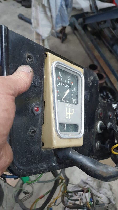

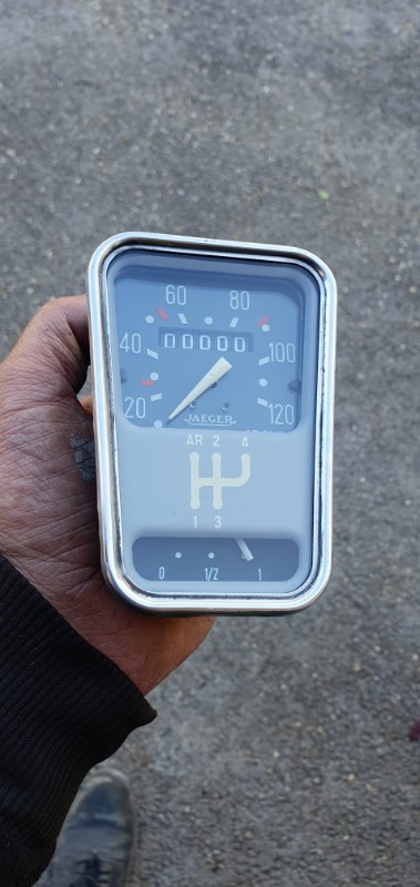

J'avais demandé à mon pote si il saurait me mettre le compteur à 0 avec la resto, pour repartir 'à neuf' de tout point de vue, non seulement il a fait la RAZ, mais il a tout repeint à 'la bonne couleur' (c'était la bonne, mais elle avait jaunis avec le temps) => attention, ça pique les yeux !!
Et le reste de la caisse :
Voilà pour aujourd'hui,
Je vous tiens au courant de la suite,
Quelques news...

Alors, en parlant de psychopathes... J'ai passé un peu de temps à chercher sur les différentes boutiques qui proposaient des optiques 'conformes'...
Après pas mal de recherche, je suis tombé sur cette très belle refabrication chez Retro design :
Et cette description également conforme :
'Cet optique de phare rond est une pièce de reproduction de qualité; il reprend l'aspect d'origine CIBIE.
Code Européen (CE)'
Et c'est trop cool, car aujourd'hui j'ai reçu mes colis Burton et Retro Design !
Burton, tout est nickel, conforme, et (à vérifier après mise en place) mais les garnitures laterale (custode, passage de roue) sont de trés bonne facture !
Pour Retro design, voilà ce que j'ai reçu :
Et mis en comparaison avec un feu d'origine (sur la Rialto) :
Grrrrr...
J'ai envoyé ce jour un mail pour leurs demander de me les échanger contre un produit conforme à la description... je verrai bien !
La bonne nouvelle, les coupelles de pot de suspension sont arrivées !!
A bientôt les'zamis !

- Messages : 9805
C'est vrai qu'il n'y a aucuns rapport entre la photo du catalogue et le produit qu'ils t'ont envoyé

Entre temps j'ai trouvé une référence 'apparemment conforme' chez Renov' 2CV, mais je leur ai posé la question avant de commander.
https://www.renov-2cv-mehari36.com/fr/e ... 02836.html

Salut à tous,
Mes optiques de rétro design sont repartis chez eux : ils m'ont confirmé ne pas pouvoir fournir de modèle conforme, ils m'ont envoyé un bon retour et je serai remboursé... au moins un bon service de ce point de vue là.
J'ai trouvé les bons optiques chez Renov 2CV, et cette fois, je leur ai fait un mail pour avoir confirmation que la photo était contractuelle, ce qui semble être le cas ! Je vais donc commander là bas !
Pour la resto, miracle, les coupelles sont arrivées !

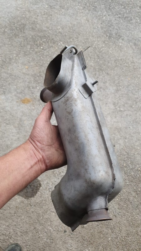

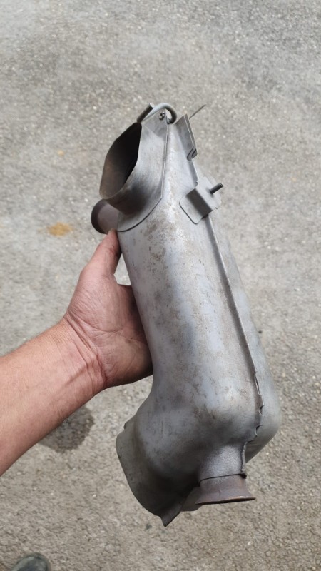

Les boites à airs sont ensuite décapées et repeintes, de même que 'des' volutes moteurs du bon modèle (je n'avait pas la bonne soufflante : la mienne était d'avant 82, changé après un probable choc AV, du coup il manquait la trappe de la soufflante Dyane et les conduits pour les disques) :
Je change de post pour les photos suivantes !

Le cric est également sablé, dans le doute il reçoit une couche d'AC 140, mais il faut que je vérifie ce que c'était d'origine (pas facile à trouver) :
Le moteur est maintenant bien propre, prêt à recevoir ses nouveaux cylindres !
Voilà, c'est tout pour aujourd'hui !
A bientôt les z'amis !

Salut à tous,
Jean-pierre, Michael : oui, c'est du trés trés haut niveau là... Je le dis sans soucis car pour une bonne partie je vous rappelle que ça n'est pas moi qui fait le boulot, mais un autre 'Damien' !!! Je vous partage justement tout celà car c'est à la fois instructif et inspirant.
Vu la vitesse à la quelle je bosse, j'aurais certainement pu atteindre ce niveau de qualité, mais ça m'aurait pris 10ans ! Donc contrairement à la Rialto, j'ai sous-traité la France 3 à un copain qui ne fait que ça, sans regret comme vous pouvez le voir...
Le moteur a été nettoyé d'abord à la spatule, puis à l'essence... en extérieur et au dessus d'un bac de récupération, évidemment : c'est au final assez redoutable.
Je vous tiens au jus de la suite,

- Damien25
- Messages : 774
- Âge : 48
Salut à tous,
J'ai 'livré' hier le pack de pièces de chez Burton... les garnitures latérales de custode sont vraiment de belle qualité et seront montées sous peu...
J'avais pas fait gaffe, mais dans le Kit Burton Big Bore 652cc, les gicleurs ne sont pas inclus...
Ca sera ajouté à la commande suivante : ce qui est préconisé, pour un carbu 26/18 Solex double corps, c'est un 110 pour le premier corps, et un 115 pour le second !!
Le carbu a justement été démonté, nettoyé, ultrasonné, controlé, et remonté... la pipe sablée et peinte à la peinture HT thermorésistante Noir 800ºC - Mipatherm de MIPA - bidon 750ml - CROP...
C'est joli !
Et j'ai imprimé mes tampons pour les marquages tablier (les 2 petits) en TPU :
C'était avant 'd'ébavurer' les petits fils qui restaient ;o)
Comme je l'avais dit, les 'gros' marquages seront fait avec de la mousse EPDM 'dense' découpée au laser (enfin c'est la cible, on va voir si ça se découpe bien).
Vos yeux avertis et impitoyables auront remarqué que j'ai reproduit le marquage 'réel' avec les défaut de police et le mauvais alignement des numéros pour être bien conforme à l'origine ;o))
Au passage, si qq'1 a un millésime 83 à faire, je peux prêter le tampon ;o)
A bientôt les z'amis,
