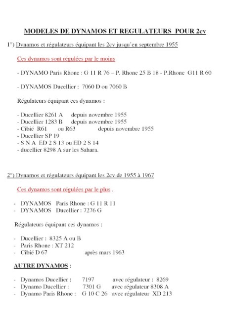

Il y a deux systèmes de charge : excitation à la masse ou au positif. Les plus récentes, en 6V, sont à excitation positive. La tienne, si elle est de 1960, devrait être à excitation positive.
C'est dommage que le moteur ne tourne pas, mais tu peux vérifier l'appairage dynamo-régulateur avec ces informations :
Vérifie, avec le type de chaque organe, s'ils sont compatibles entre eux.
Voici une méthode pour déterminer si la dynamo est à excitation positive ou négative :
Dynamos.pdf
(129 Kio) Téléchargé 80 fois
Ces informations nous permettront de mieux t'aider.

Apres un peu de vacance de Toussaint et une concentration sur la remise en route de toutes les "ampoules" de ma 2cv (il me reste juste à changer le contacteur de frein que je regrette d'avoir commander chez France 2 cv)
Je reprends donc mon soucis de dynamo. Tout d'abord elle est bien compatible avec le régulateur.
