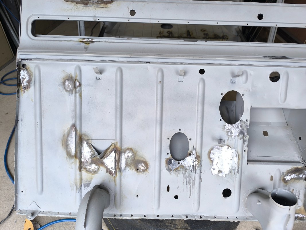

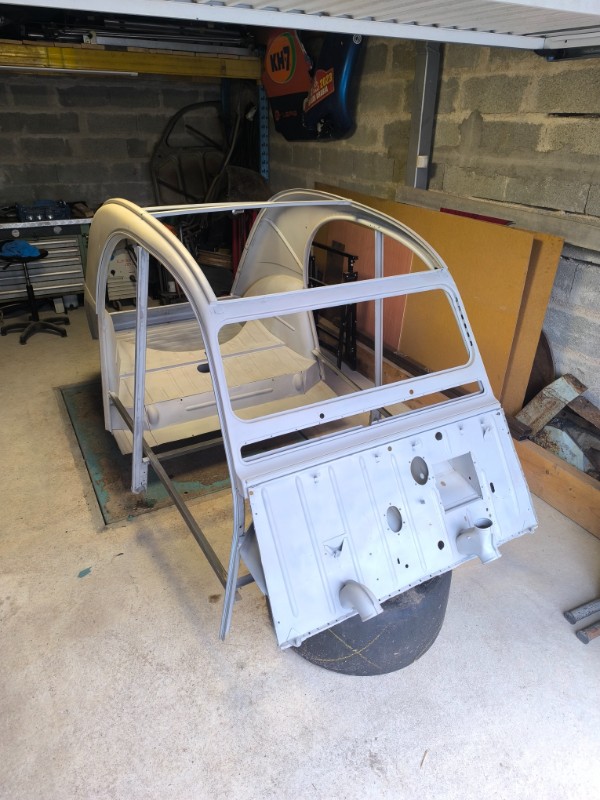

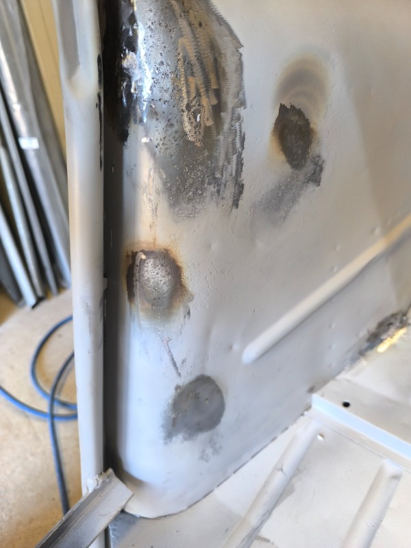

Je suis sur la restauration de ma caisse, après avoir déposé mes planchers, joue d'ailes, bas de caisse et partie supérieure du caisson sous banquette, et avoir effectué un sablage total du reste
J'ai commencé par réparé à l'étain les quelques petits trous (beaucoup!!) sur la carrosserie
Je m'attaque au montage à blanc des bas de caisse !

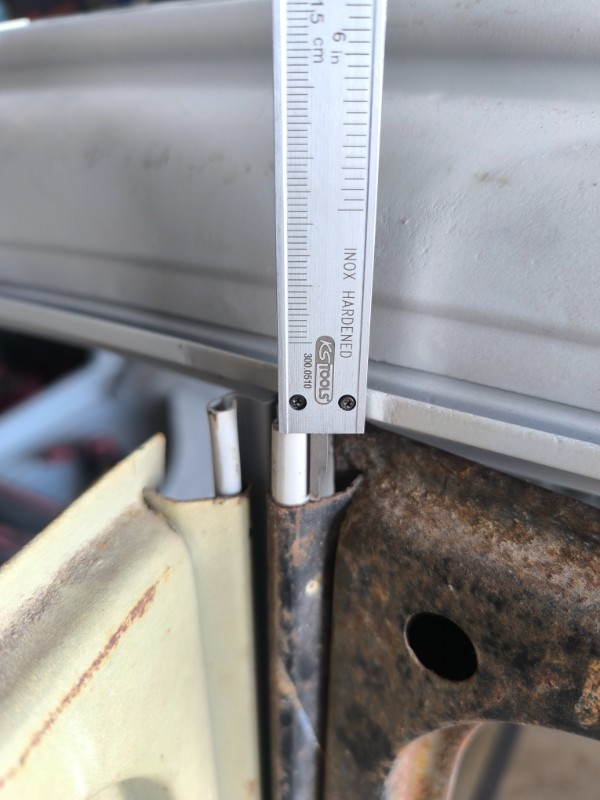

1er question: Quels sont les dimensions des entrées de portes (diagonale et autres) et quels est la hauteur de réglage des portes (15-20mm ?)

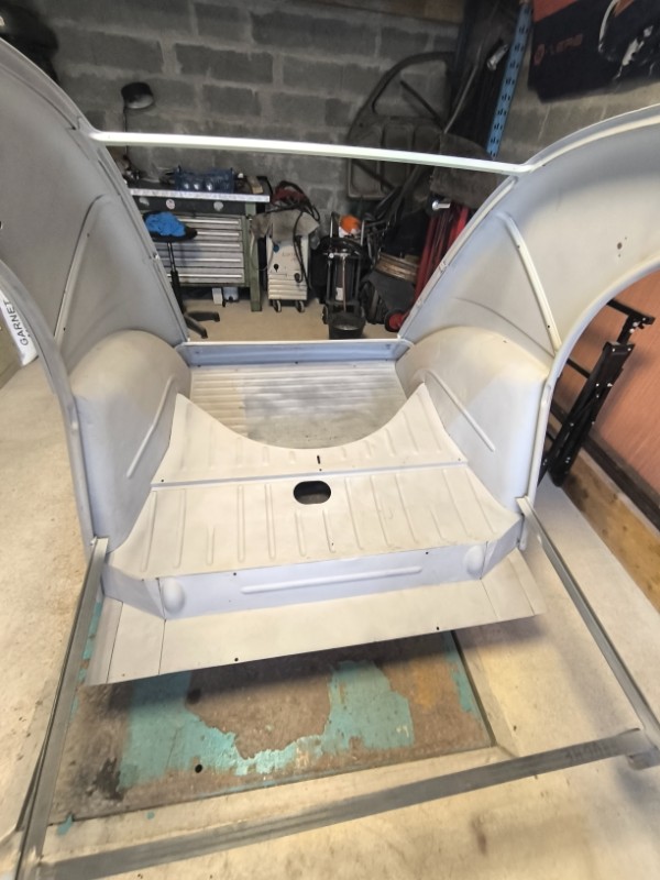

2ème question: comment rassembler le caisson sous banquette ! Sachant que je change uniquement la partie supérieure et les deux angles ! Faut-il en premier mettre en place la partie qui fait l'angle, puis les bas de caisse, souder les bas de caisse côté intérieur, puis y insérer les deux angles! ?

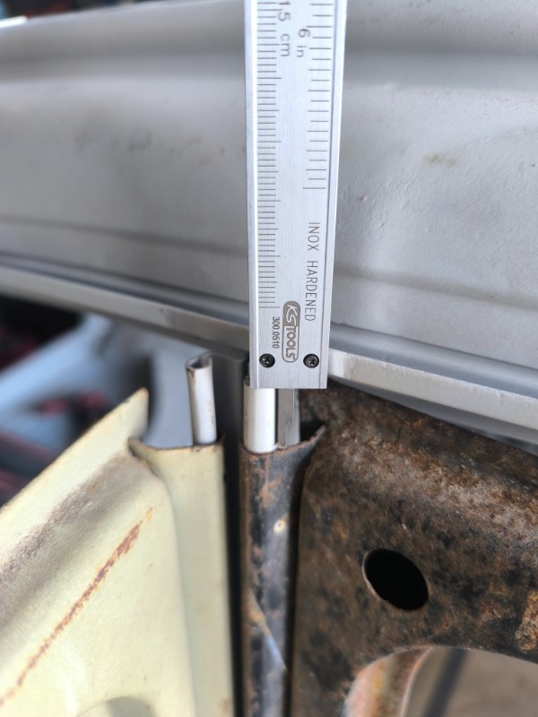

Pour la hauteur de réglage h de porte, c'est 15 mm en dessous en partant du sommet du longeron ; ( si c'est comme ça que tu mesures ? ) Et de dessous de la rigole de la caisse au sommet de la porte AR : 20 mm
L'idéal étant de centrer la porte avec serrure pour avoir le réglage optimal ( pour pointage) des cales
Si c'est cette pièce dont tu parles (en plus de la partie rectangulaire.)
Pour ce qui est du caisson, j'en ai déjà restauré un mais surtout le dessous. :cafe:
Au préalable je pointerai les deux angles à la partie supérieure puis,
Je positionnerai le longeron dans sa position et bloqué
Pinces carrossier, et là pointer la partie qui fait angle, ressortir le longeron et souder toute la pièce ; puis souder ensuite le longeron.
Chacun a sa méthode mais pour moi je ferai comme ça .

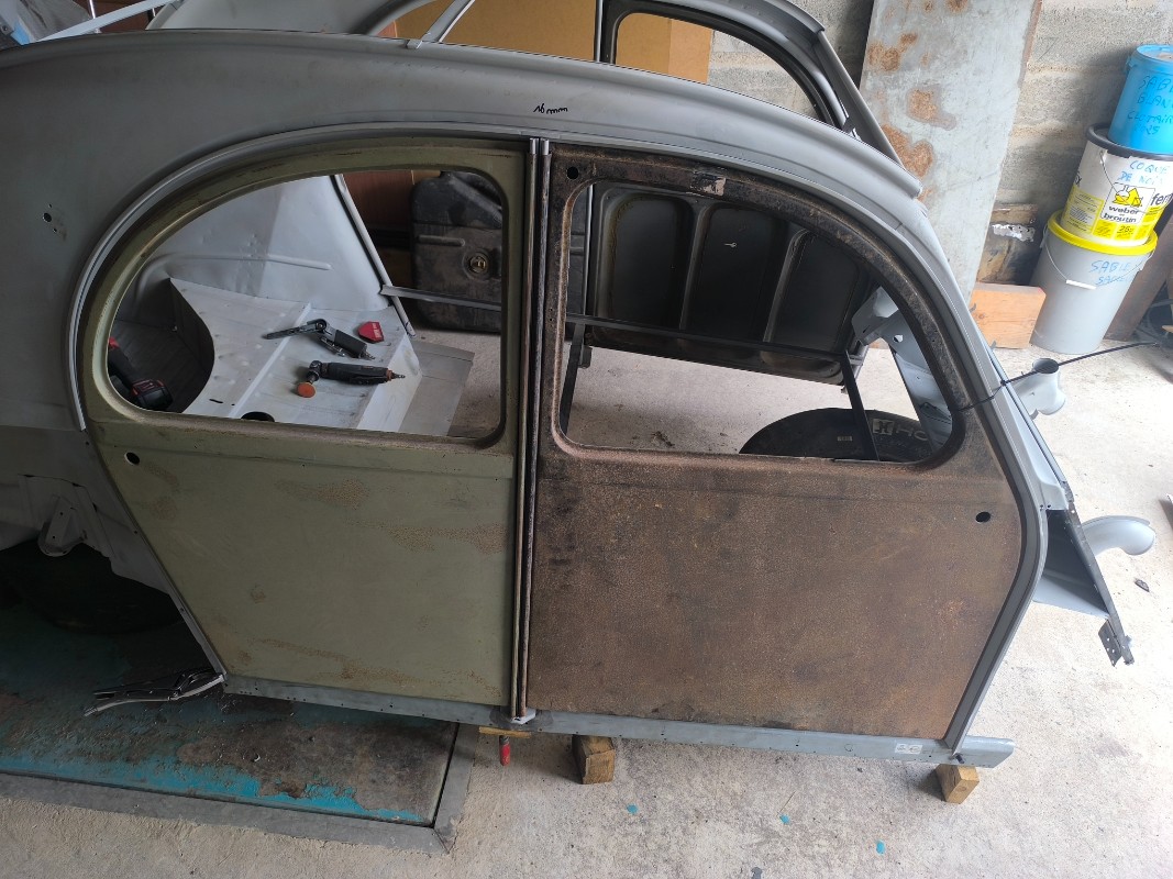

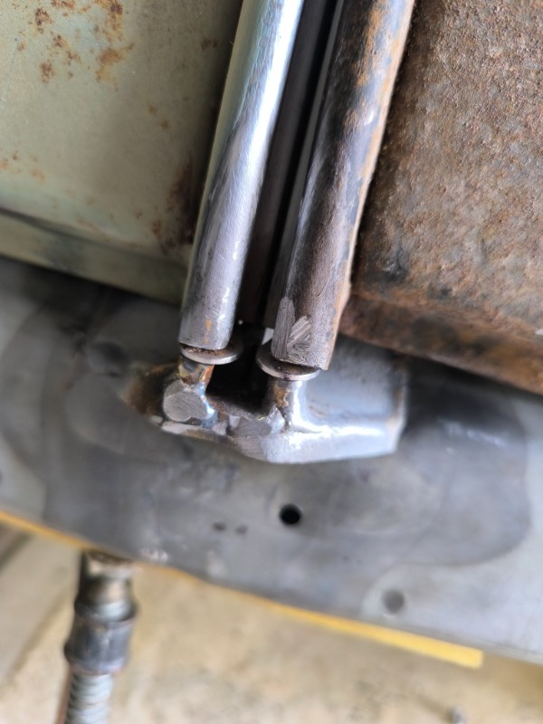

Donc si je comprends bien les 15 mm c'est de l'arrête du longeron jusqu'au dessous de la porte (quel partie en dessous de la porte?)
Ma mesure des 15 mm correspond à la partie de charnière qui dépasse (voir la photo)
Qu'appelle-tu la rigole ! Tu parle de la gouttière ?
Pour toi la distance de 20 mm correspond du coup au dessous de la gouttière jusqu'au sommet de la porte ar ! Sommet qui doit être la partie où je joint vient se mettre en place je suppose
Merci :)
Oui pardon, la goutiere.
La partie où repose la porte, comme sur ta photo plus haut.
Toi tu as les portes AV "suicide", c'est une ancienne, il faut que quelqu'un qui à les portes suicide qui te réponde je crois.

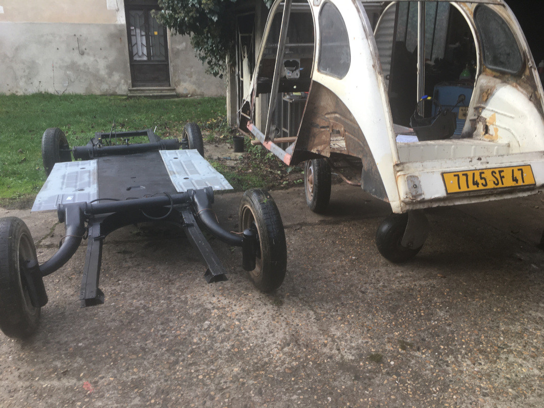

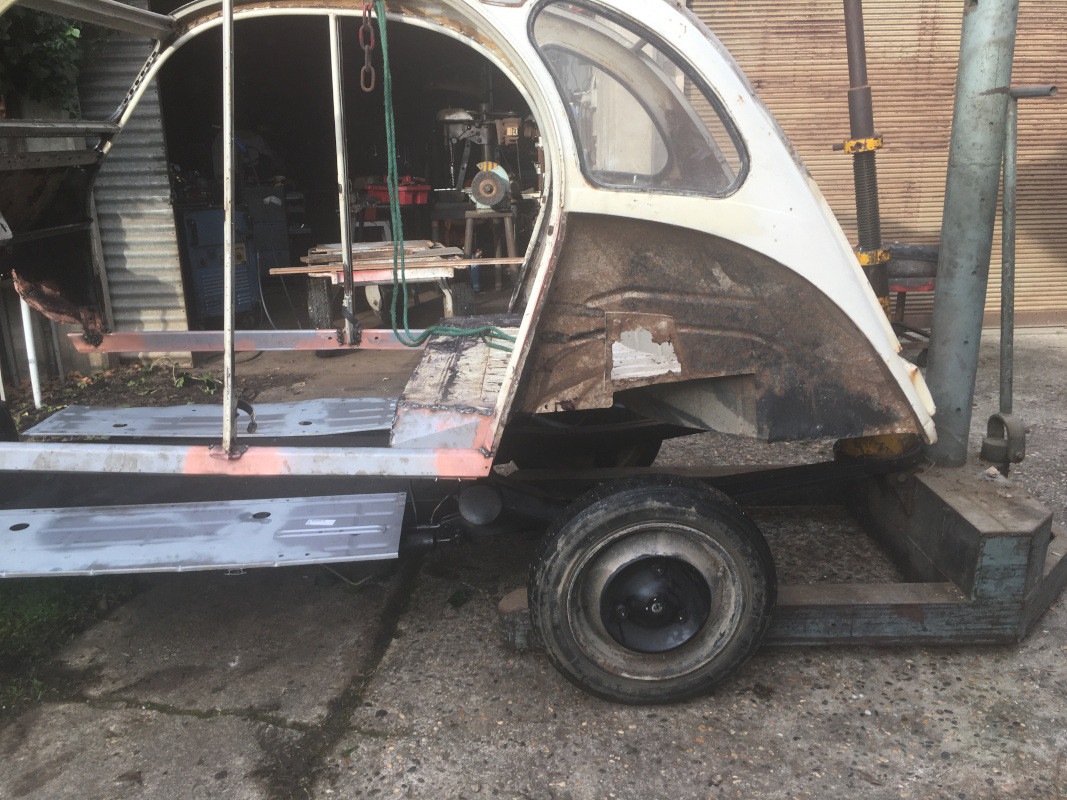

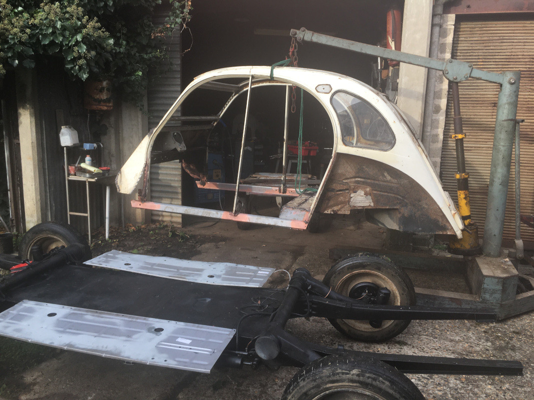

Ce que j'ai fait (et je me suis quand même trompé d'un centimètre sur le positionnement des bas de caisse :???: :
J'ai vissé les planchers sur la plateforme, puis j'ai présenté la caisse sur les planchers assemblés.

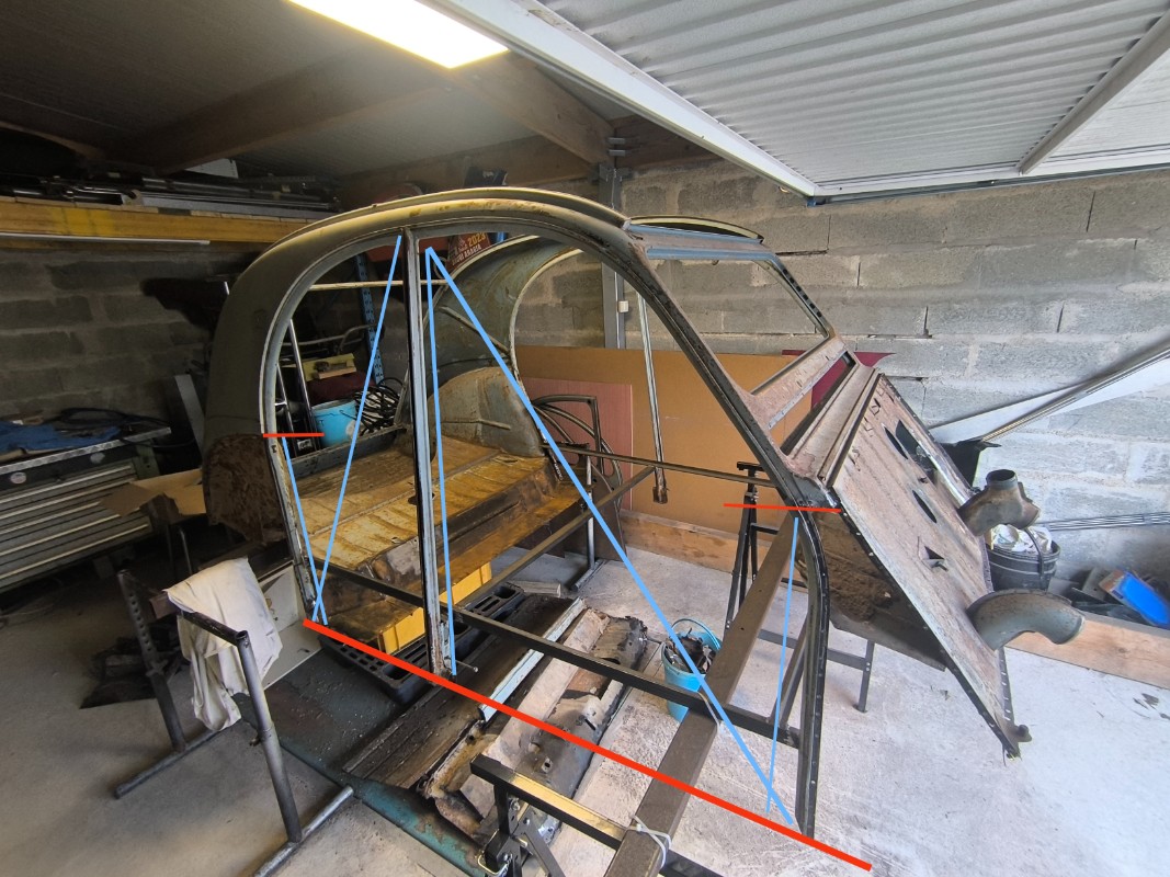

Merci pour ces cotes ! La seul qui va me manquer et la hauteur dans l'encadrement de porte au niveau de l'arrière du bas de caisse et à l'avant du bas de caisse au niveau du pieds avant !
Les dimensions des traits bleu par rapport au rouge (à l'avant au niveau de la jonction de la tôle d'auvent et à l'arrière la jonction de l'aile)
