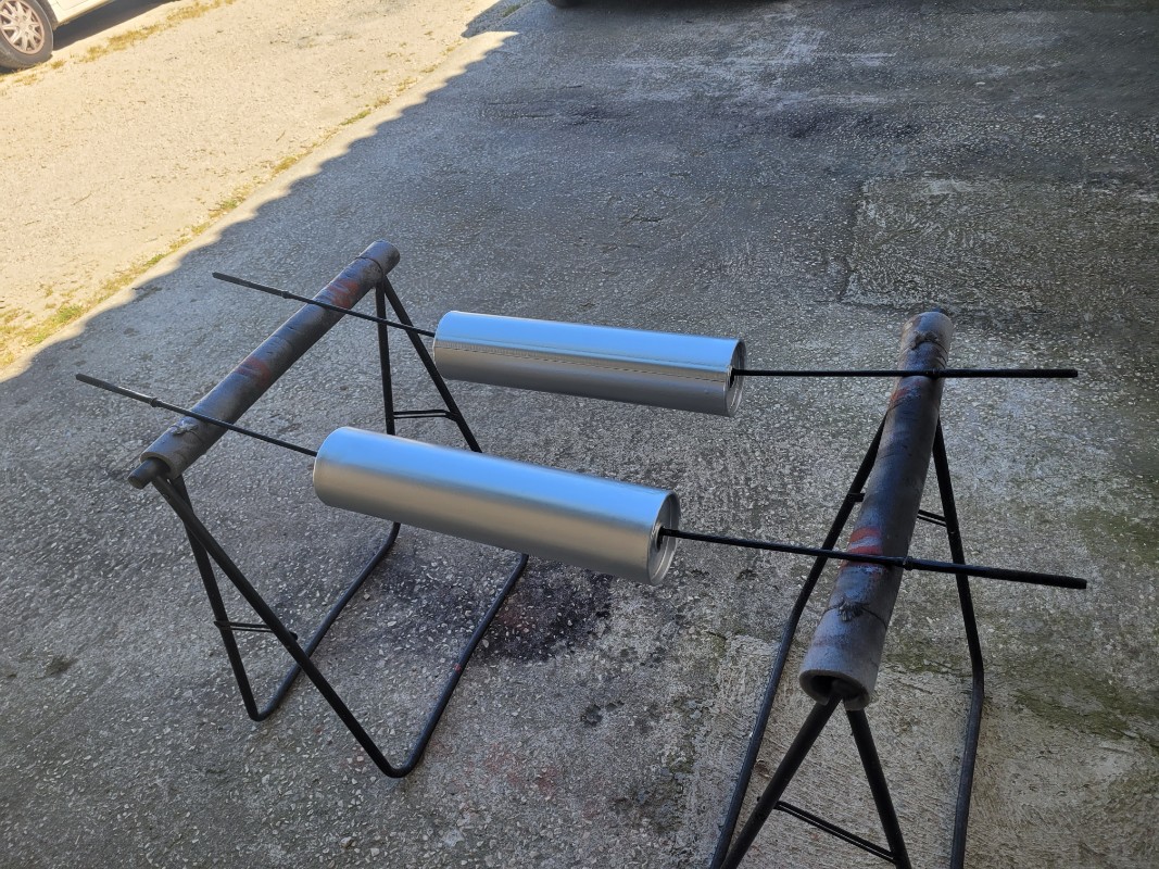

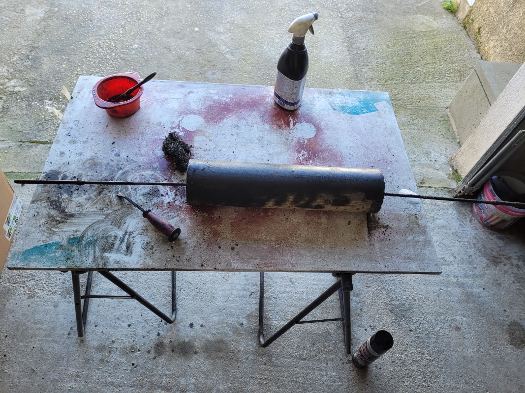

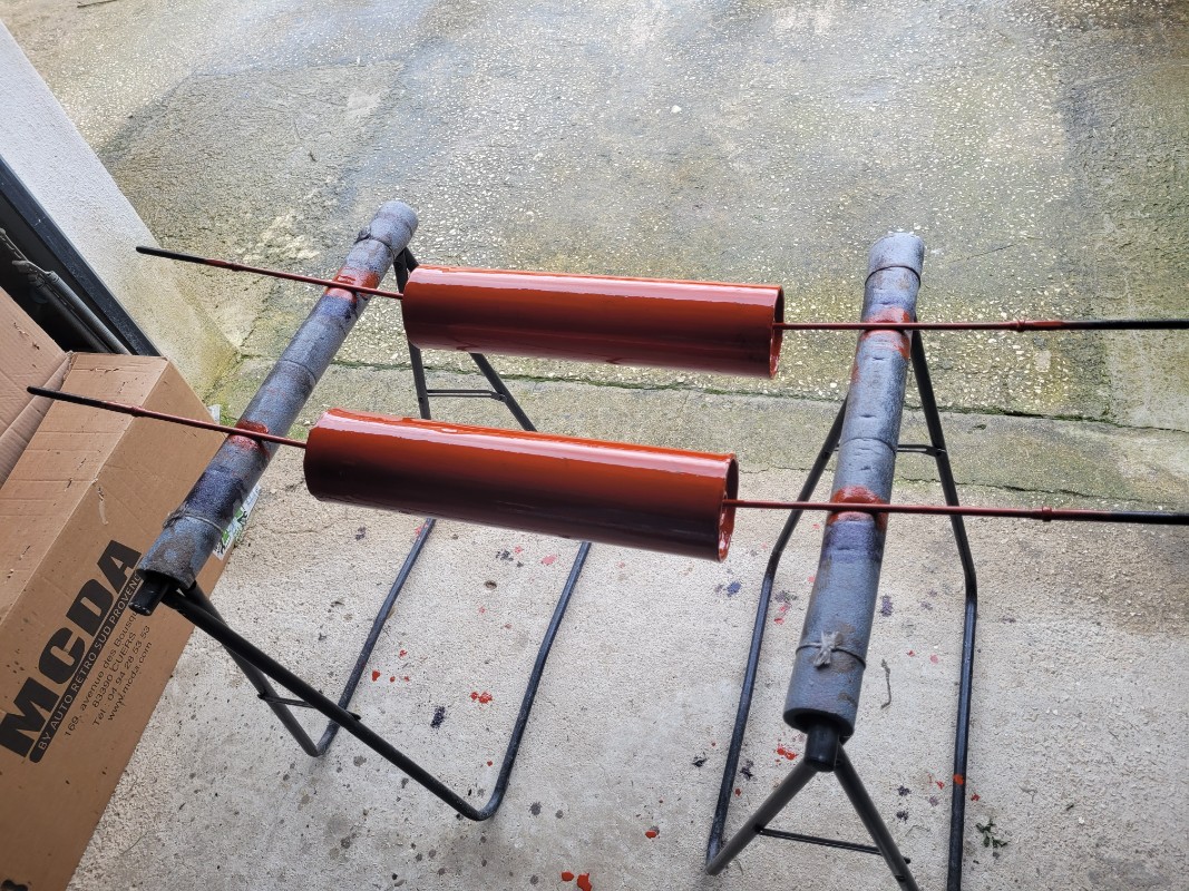

Dernièrement, j'ai repeint mes pots de suspensions Après nettoyage, j'ai posé deux couches de Ferose suivi de deux couches de CIP Pour finir par la peinture de finition
Gris metal (peinture spéciale jantes)pour le corps et noir pour les tirants Entre chaques étapes, un petit coup de papier 400.
Mais, selon @Filofax je peux économiser certaines étapes car la Ferose n'a pas besoin d'être poncée.

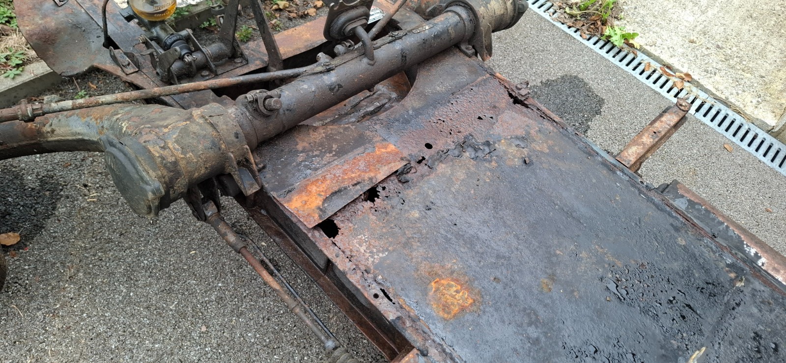

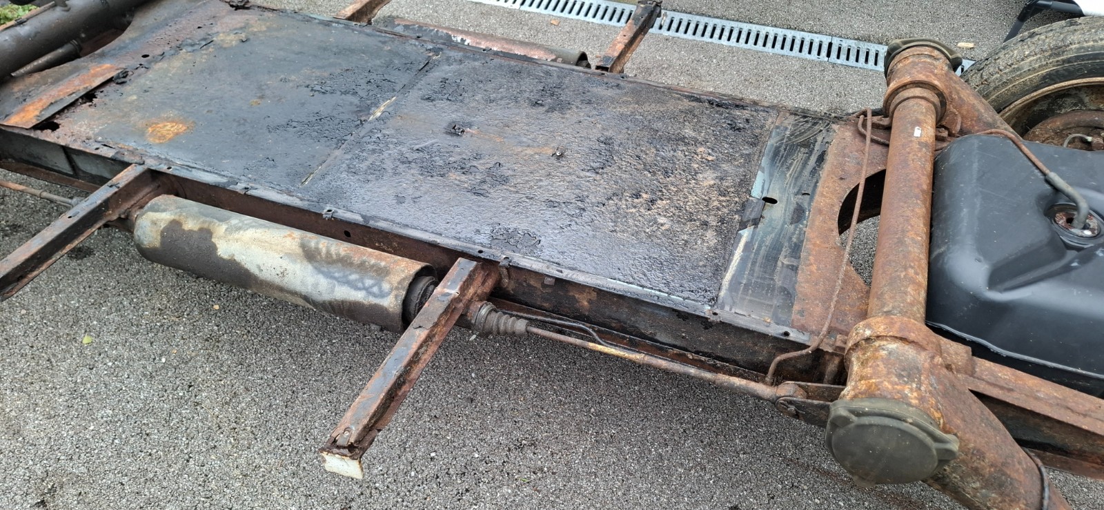

Concernant l'ouverture du chassis par la tole supérieure alors non, je n'avais pas envisagé ni même pensé du coup à le faire...
... mais j'ai cette tole à l'avant qui est bien abîmé donc à voir oui... elle est aussi soudé en plus d'être maintenue par les longerons à bords rabattus ?
Je me demande si ce serait pas plus simple de découper la tole 5cm en retrait des bords et en ressouder une après derouillage de l'intérieur du chassis...
Merci pour toutes ces infos...

Je rejoins Alain (@celeste ) pour moi la Ferose est un convertisseur de rouille à la base, je m'en sers dans ce but. Chasser le reste de rouille sur ma pièce.
Ensuite, j'essaie d'apporter une protection supplémentaire avec le primaire dans ce cas une couche de CIP ou d'autres fois une sous couche antirouille telle Franchement je ne peux te dire @Alex 46 si je fais bien car a la base je suis une grosse quiche en peinture donc j'écoute beaucoup ce qui se passe sur le forum comme ton post en carrosserie et c'est comme tout, chacun dit la sienne

Salut Michael.Je me demande si ce serait pas plus simple de découper la tole 5cm en retrait des bords et en ressouder une après derouillage de l'intérieur du chassis...
La méthode "formelle" pour sortir la tôle et nettoyer, traiter l'intérieur c'est déplier les côtés. C'est sur c'est du boulot.Et tu remontes une tôle neuve de même dimensions.
En fait si tu coupes la tôle cela sera plus compliqué de ressouder au mig en point chaînette ; évidemment ça peut se faire.

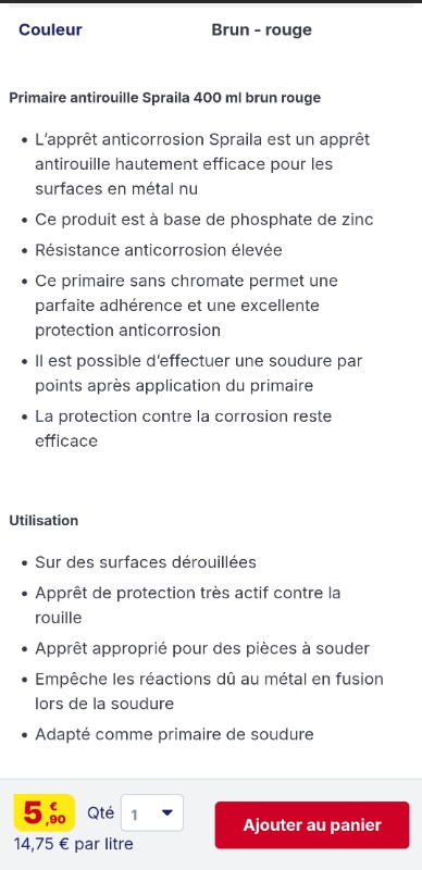

Oui en fait le CIP anti-rouille est suffisant, il suffit de nettoyer la rouille en surface et de dégraisser avant l'application. Tu peux appliquer une première couche fine, laisser sécher puis 2 ème couche.( Du même produit)
Bien sûr d'avoir appliquer du Ferose en premier donne un gage de durabilité plus important et permet de détruire la rouille encore présente en profondeur.
Tout dépend de l'état de la tôle en premiere application.

Salut Alex, donc elle n'est pas soudée cette tôle ?Alex 46 a écrit : ↑30 août 2025, 07:19 La méthode "formelle" pour sortir la tôle et nettoyer, traiter l'intérieur c'est déplier les côtés. C'est sur c'est du boulot.Et tu remontes une tôle neuve de même dimensions.
Il suffit "juste" de déplier les côtés ?
Je l'ai fait il n'y a pas très longtemps, de mémoire une fois déplier j'ai utilisé un burin plat ( burin carrossier )pour faire sauter les petites soudures et décoller la tôle complète.
- François44
- Messages : 1242
Re: Restau 2CV AZ 1961... du pain sur la planche ?
Si si elle est soudée. Lors du montage, elle est posée sur le châssis, les bords sont ensuite rabattus et l'ensemble est soudé par points, sur toute la longueur.
Il faut faire sauter les "points" avant d'essayer de déplier les bords rabattus. L'idéal, pour ça, c'est d'utiliser un forêt à dépointer qui permettra de libérer le bord rabattu. La tôle est aussi pointée sur les fermetures de châssis (tôles arrondies aux extrémités de la plateforme) et sur les renforts internes...

Merci pour ces chouettes nouvellesFrançois44 a écrit : ↑01 sept. 2025, 07:12Si si elle est soudée. Lors du montage, elle est posée sur le châssis, les bords sont ensuite rabattus et l'ensemble est soudé par points, sur toute la longueur.
En attendant, je continue à depoiler le châssis... reste plus que les trains... (reservoir, tuyaux essence et freins déposés)
D'ailleurs, j'ai déconnecté les biellettes de pot de suspension et il va falloir que je m'instruise un peu sur le fonctionnement dans la RTA car là, je comprends même pas pourquoi les tiges avant et arriere bougent librement dans les pots de suspension

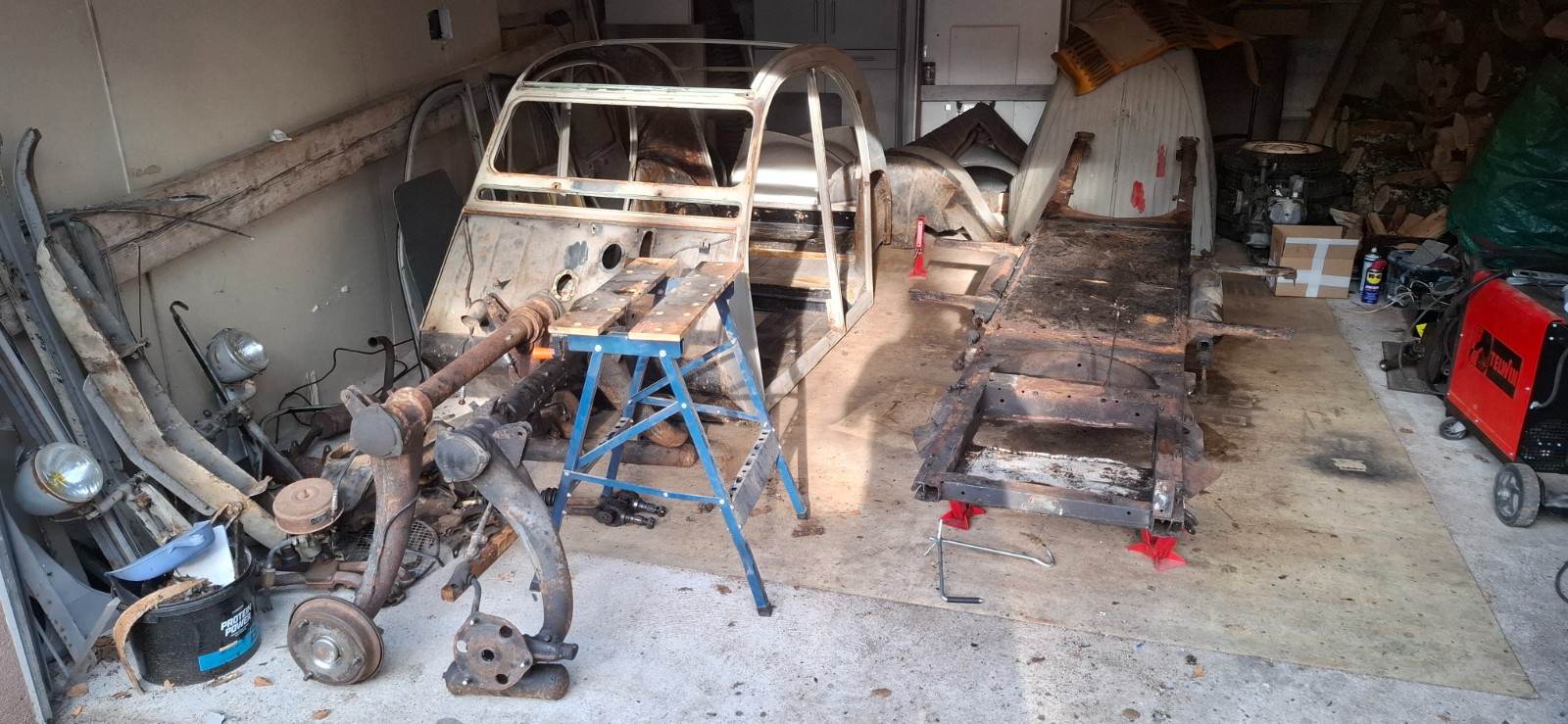

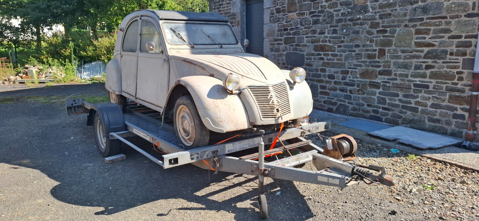

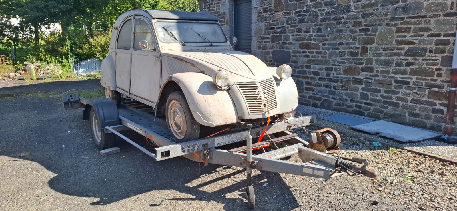

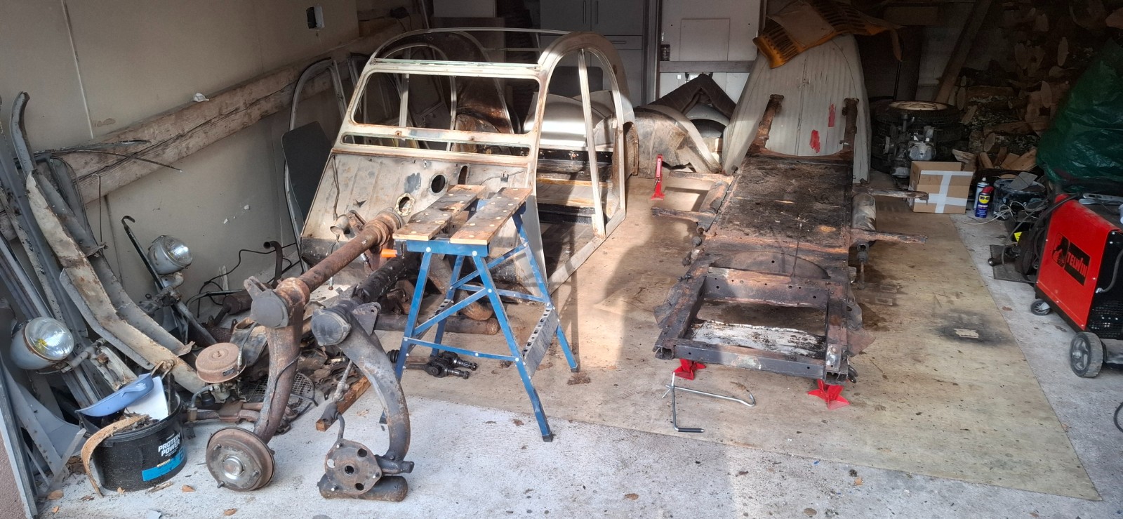

Bon bah voilà... après 3 semaines de boulot du soir et un peu le weekend, je suis arrivé au bout du demontage de ma deudeuche.... ça me rappelle quand je démontais mes petites voitures quand j'étais petit
Reste plus que les pots de suspension avant de passer aux réparations ....
Gros décrassage de toouuutes les pièces...
Je vais commencer par le châssis... remplacement de la tôle supérieure du chassis... derouillage complet à la mano ou sablage selon le tarif... inhibiteur de rouille, antirouille, apprêt epoxy et peinture antigravillon...
Ensuite j'attaquerai la caisse : remplacement des 2 bas de caisses, les 2 planchers et le plancher pédalier...
Cote mecanique, jai uniquement le remplacement des roulements roues avant... un échappement neuf... franchement, tout le reste est top
Ensuite les carrosseries... peintures....
... puis viendra le remontage
.... vivement la saint glinglin
A dans 3 mois

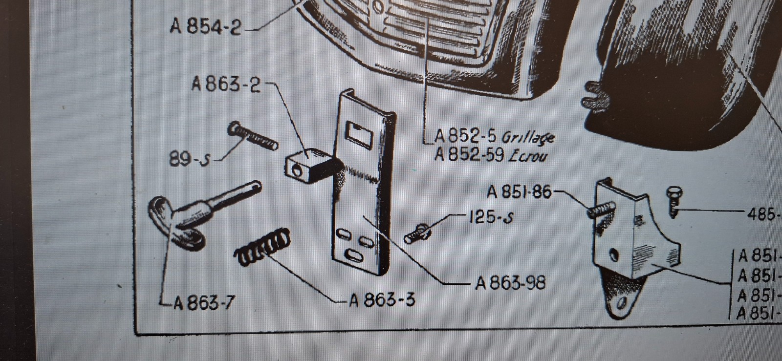

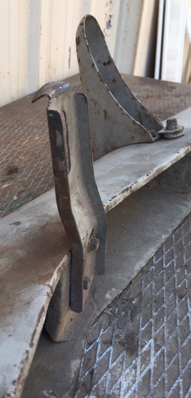

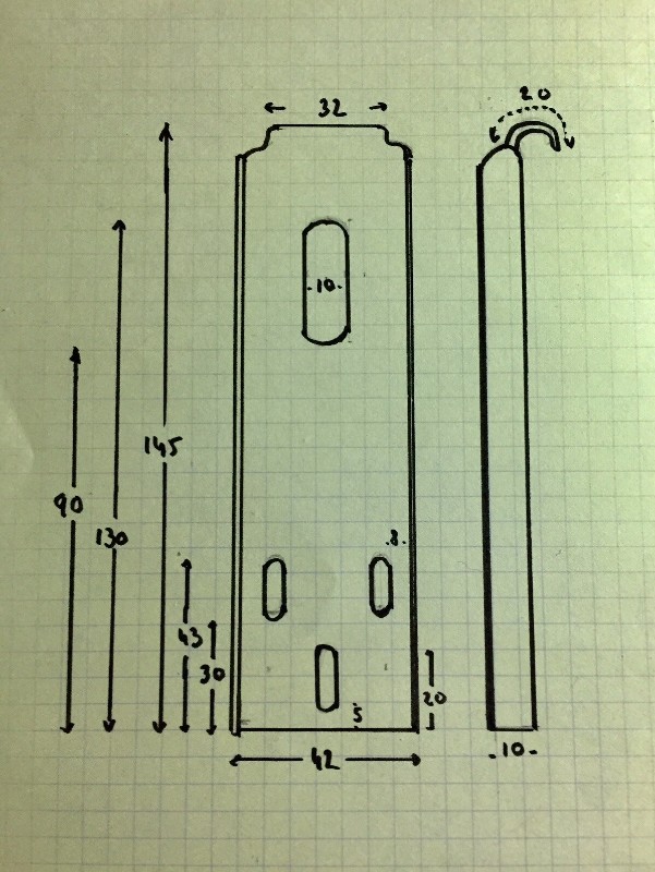

C'est donc bien pas le bon capot sur ma 2cv... ce qui explique que le verrouillage du capot était un mystère... il ne ferme pas correctement, les ajustements sont mauvais... et je ne comprenais pas à quoi servait la poignée sur le capot... donc à rien pour le coup..
Il faudrait que je puisse retrouver le verrou qui se fixe sur le pare choc avant (et non sur le chassis) afin que la poignée redevienne fonctionnelle... mais cela semble compliqué à trouver...
Ou bien mettre fin à cette anachronisme en dégotant un capot d'origine...

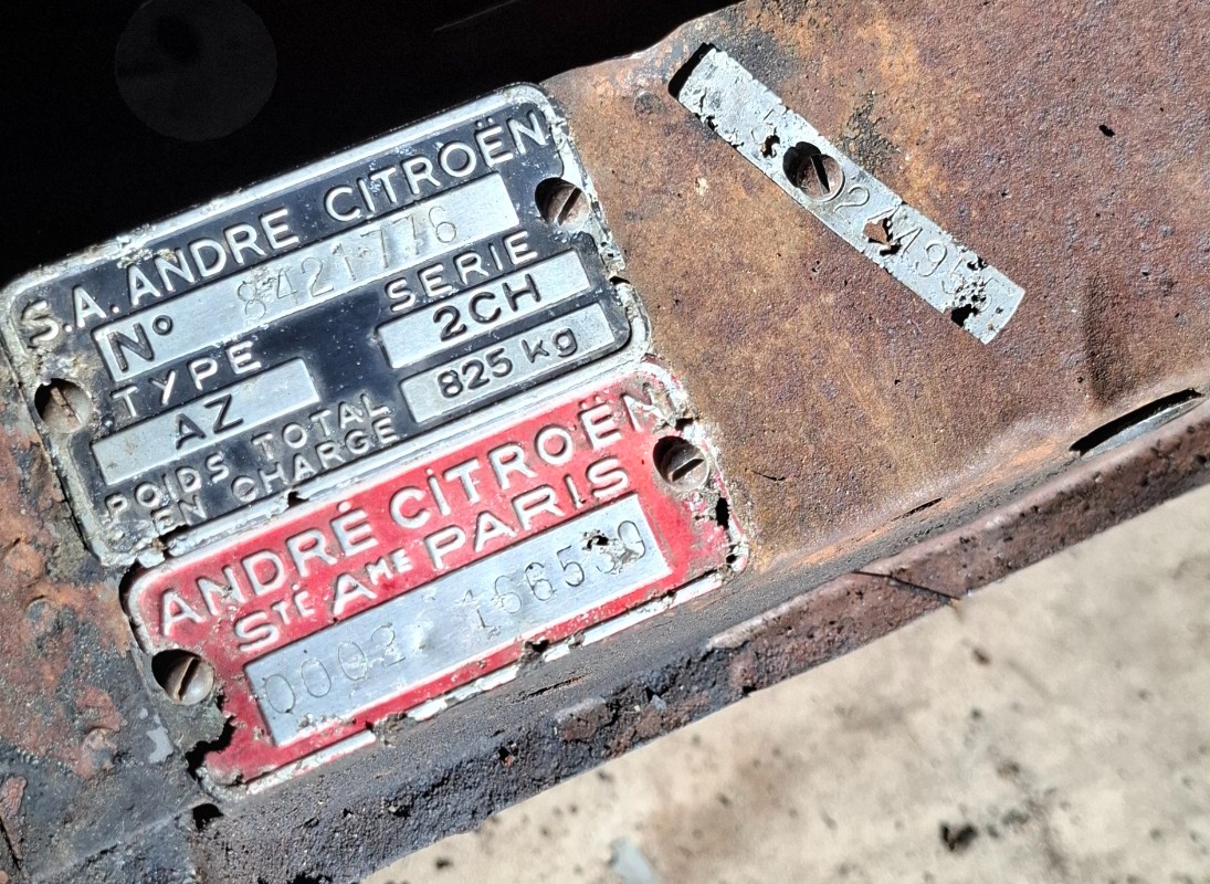

Tu as le N° orga de l'auto (sur le tablier) ?!
Tout celà semble logique en effet. En même temps, ça lui va bien ce capot à petites nervures ;o)

Dans ces années, il n y a pas de numéro d orga, Les seuls numéros sur le châssis a avant , et le numéro de caisse sous la tablette passager
Pour la fermeture du capot, la pièce ne ce refait pas je pense, j ai deja vu des post ou certain l on refaite

J'ai ces plaques sur le châssis... peut être sauriez vous m'en dire un peu plus sur l'historique de cette deudeuche ...
Il ne me semble pas avoir vu de marquage sur la caisse mais je reverifierai ...
Merci pour toutes ces infos en tout cas...
- celeste
- Messages : 949
A priori, la petite plaque est celle qui est sous la tablette, qui a ete vissé la,
par contre a priori ton châssis est de 1962 https://citroen2cv.fr/2cv_citroen/chassis.pdf
https://2cv-legende.com/numero-de-serie-2cv

@celeste
Numéro qui correspond bien à une centrifuge au passage, bien vu !
Très étrange car la carte grise annonce une date de 1ere mise en circulation le 11/12/1961...celeste a écrit : ↑04 sept. 2025, 11:13 A priori, la petite plaque est celle qui est sous la tablette, qui a ete vissé la,
Et c'est bien une centrifuge... j'apprends qu'elle fait 15hp
En tout cas merci pour les infos
Pour ce qui est du verrou de capot, c'est la pièce A863-98 (gâche de capot)... assez simple à reproduire.... il faudrait juste des cotes ... ou je ferai des prises de mesure plus tard...

Oui, mais décembre c 'est deja millésime 1962,a l époque l année commencée au salon de l auto(sept/oct) et a l époque chez Citroën la production etait aléatoire, donc sans doute logique
Pour la pièce de capot , j'ai déjà vu les cotes dans un post, soit on va retrouver, soit celui qui a posté, va lire ce post

Alain, merci pour le conseil... avec un peu de recherche sur forum j'ai trouvé les dimensions de la gâche dont j'ai besoin
Par contre, il n'y a plus non plus le support de la gâche sur mon pare choc... donc à.refaire et souder dessus... mais il y a une photo...
... je devrais m'en sortir
... c'était de la grande technologie
Le lien déterré d'un post
https://2cvco.canalblog.com/archives/20 ... 47749.html
