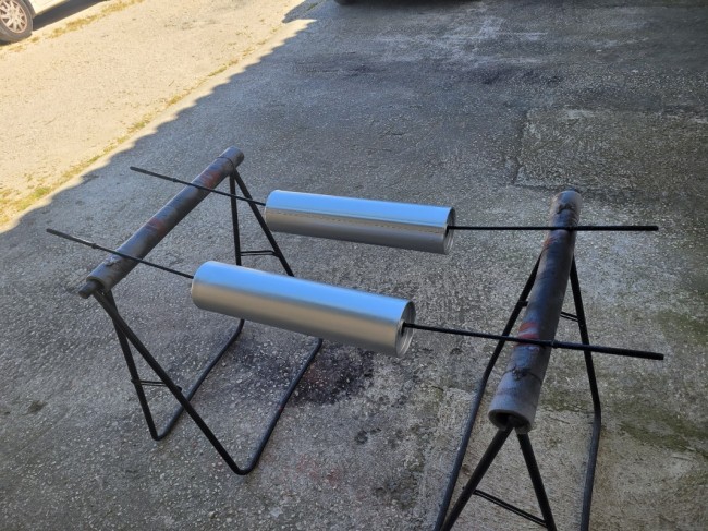

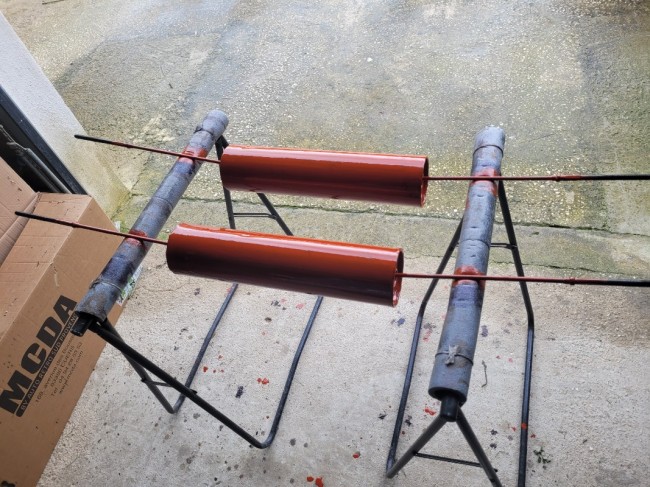

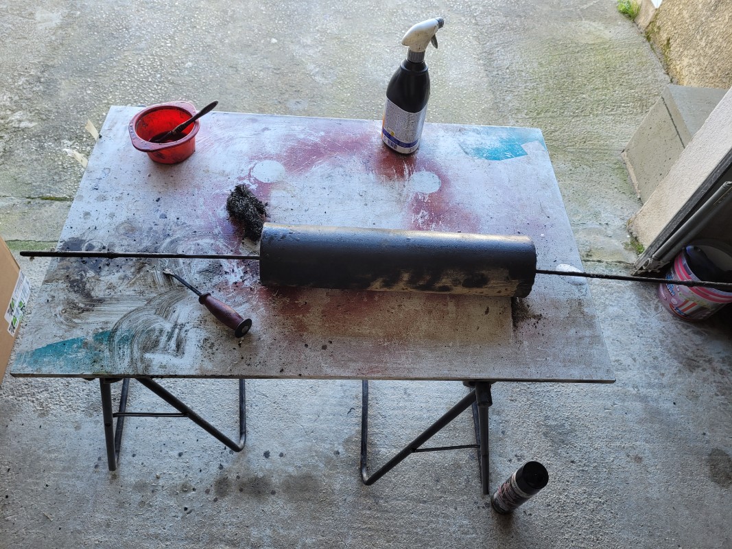

Dernièrement, j'ai repeint mes pots de suspensions
Après nettoyage, j'ai posé deux couches de Ferose suivi de deux couches de CIP
Pour finir par la peinture de finition
Gris metal (peinture spéciale jantes)pour le corps et noir pour les tirants
Entre chaques étapes, un petit coup de papier 400.
Mais, selon @Filofax je peux économiser certaines étapes car la Ferose n'a pas besoin d'être poncée.
Le Ferose et le CIP on le même effet pourquoi avoir fait double travail et double produit. :pense:
Si tu peux expliquer ?

Pour moi le Ferose est un inhibiteur de rouille, donc il neutralise la rouille, mais ne protège pas les surfaces a nu(poncer a blanc)
Le rustol CIP est un primaire antirouille, donc a mettre partout avant peinture, qui lui va protéger de la rouille les surfaces deja peinte, surfaces ou la rouille a ete neutralisé et les surfaces a blanc

Je rejoins Alain (@celeste ) pour moi la Ferose est un convertisseur de rouille à la base, je m'en sers dans ce but. Chasser le reste de rouille sur ma pièce.
Ensuite, j'essaie d'apporter une protection supplémentaire avec le primaire dans ce cas une couche de CIP ou d'autres fois une sous couche antirouille telle
Franchement je ne peux te dire @Alex 46 si je fais bien car a la base je suis une grosse quiche en peinture donc j'écoute beaucoup ce qui se passe sur le forum comme ton post en carrosserie et c'est comme tout, chacun dit la sienne 😁

@Eric13190
Comme dit l'expression il vaut mieux 2 fois qu'aucune.
Oui en fait le CIP anti-rouille est suffisant, il suffit de nettoyer la rouille en surface et de dégraisser avant l'application. Tu peux appliquer une première couche fine, laisser sécher puis 2 ème couche.( Du même produit)
Bien sûr d'avoir appliquer du Ferose en premier donne un gage de durabilité plus important et permet de détruire la rouille encore présente en profondeur.
Tout dépend de l'état de la tôle en premiere application.

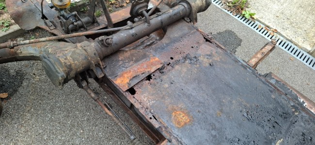

Alex 46 a écrit : 30 août 2025, 07:19 La méthode "formelle" pour sortir la tôle et nettoyer, traiter l'intérieur c'est déplier les côtés. C'est sur c'est du boulot.Et tu remontes une tôle neuve de même dimensions.
En fait si tu coupes la tôle cela sera plus compliqué de ressouder au mig en point chaînette ; évidemment ça peut se faire.
Salut Alex, donc elle n'est pas soudée cette tôle ?
Il suffit "juste" de déplier les côtés ?
Je l'ai fait il n'y a pas très longtemps, de mémoire une fois déplier j'ai utilisé un burin plat ( burin carrossier )pour faire sauter les petites soudures et décoller la tôle complète.

Michael90 a écrit : 30 août 2025, 10:55 Salut Alex, donc elle n'est pas soudée cette tôle ?
Si si elle est soudée. Lors du montage, elle est posée sur le châssis, les bords sont ensuite rabattus et l'ensemble est soudé par points, sur toute la longueur.
Il faut faire sauter les "points" avant d'essayer de déplier les bords rabattus. L'idéal, pour ça, c'est d'utiliser un forêt à dépointer qui permettra de libérer le bord rabattu. La tôle est aussi pointée sur les fermetures de châssis (tôles arrondies aux extrémités de la plateforme) et sur les renforts internes...
Merci pour ces chouettes nouvelles 😅...
En attendant, je continue à depoiler le châssis... reste plus que les trains... (reservoir, tuyaux essence et freins déposés)
D'ailleurs, j'ai déconnecté les biellettes de pot de suspension et il va falloir que je m'instruise un peu sur le fonctionnement dans la RTA car là, je comprends même pas pourquoi les tiges avant et arriere bougent librement dans les pots de suspension 🤔... c'est normal 😳 ??

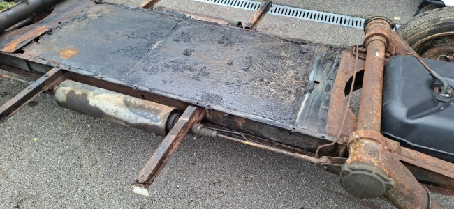

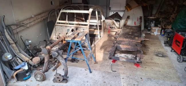

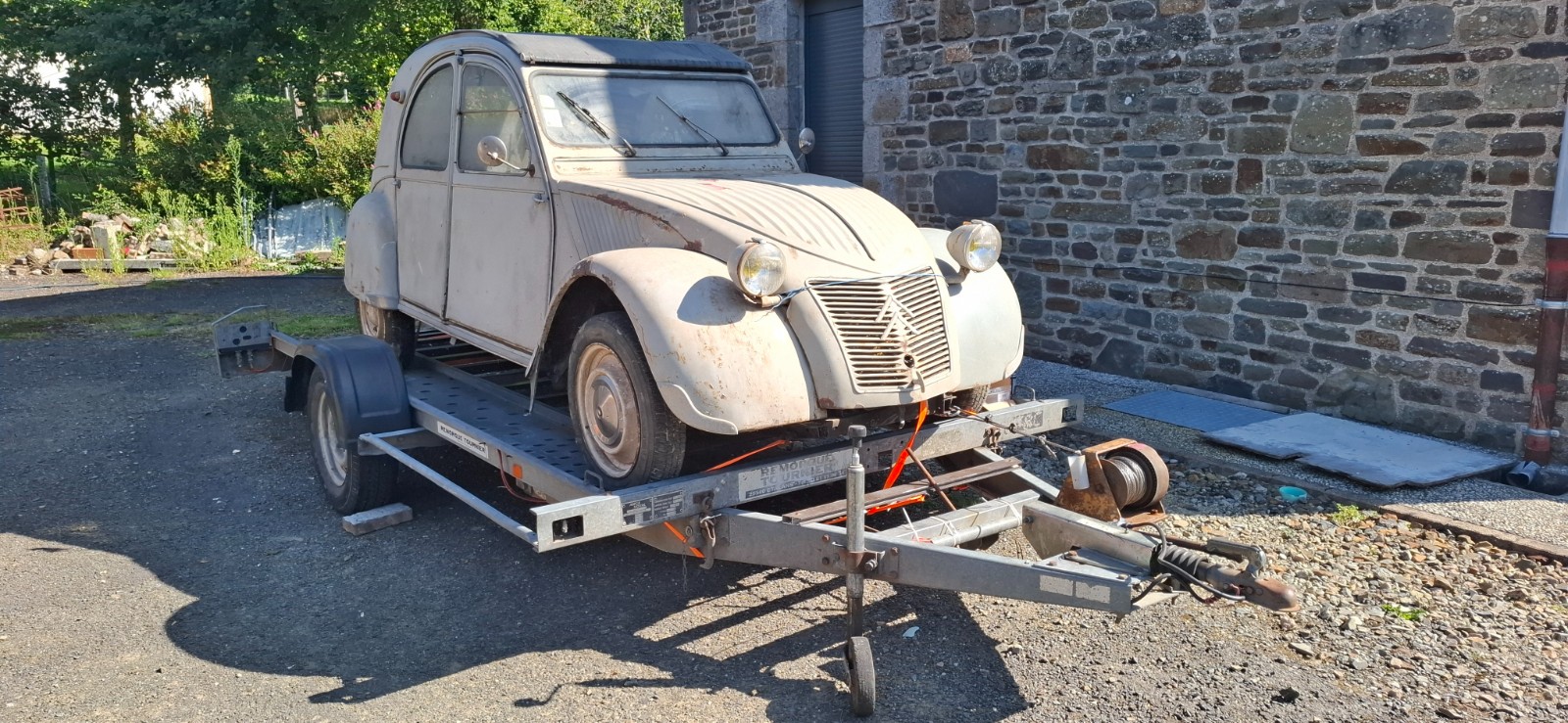

Bon bah voilà... après 3 semaines de boulot du soir et un peu le weekend, je suis arrivé au bout du demontage de ma deudeuche.... ça me rappelle quand je démontais mes petites voitures quand j'étais petit 😂
Reste plus que les pots de suspension avant de passer aux réparations ....
Gros décrassage de toouuutes les pièces...
Je vais commencer par le châssis... remplacement de la tôle supérieure du chassis... derouillage complet à la mano ou sablage selon le tarif... inhibiteur de rouille, antirouille, apprêt epoxy et peinture antigravillon...
Ensuite j'attaquerai la caisse : remplacement des 2 bas de caisses, les 2 planchers et le plancher pédalier...
Cote mecanique, jai uniquement le remplacement des roulements roues avant... un échappement neuf... franchement, tout le reste est top
Ensuite les carrosseries... peintures....
... puis viendra le remontage 😬.... vivement la saint glinglin 😅
A dans 3 mois 🫣...

Bonne continuation, car courage il le faut, tu n as pas le bon capot, capot 5 nervures, mais ce n ai pas gênant, et fait parti de l histoire de l auto

Ah je ne savais pas que ce n'était pas le bon capot... peut être peux tu me donner davantage d'explication par curiosité... c'est un "facelift" avant décembre 1961 ? Un modèle particulier ? Merci d'avance
Messages : 7186
Re: Restau 2CV AZ 1961... du pain sur la planche ?
Bonjour,,le nouveau capot a 5 nervures est apparu en décembre 1961,ta 2CV est sûrement le dernier modèle livré avec l'ancien capot ;)

Perso, il me semble en Décembre 1960, et l historique légende semble le confirmer, après je ne suis pas sur

Désolé, autant pour moi :triste: c'est bien décembre 1960, j'ai le même fascicule que toi @Eric13190 ,il m'a été offert par 2CV Expert,

C'est donc bien pas le bon capot sur ma 2cv... ce qui explique que le verrouillage du capot était un mystère... il ne ferme pas correctement, les ajustements sont mauvais... et je ne comprenais pas à quoi servait la poignée sur le capot... donc à rien pour le coup..
Il faudrait que je puisse retrouver le verrou qui se fixe sur le pare choc avant (et non sur le chassis) afin que la poignée redevienne fonctionnelle... mais cela semble compliqué à trouver...
Ou bien mettre fin à cette anachronisme en dégotant un capot d'origine...

Tout celà semble logique en effet. En même temps, ça lui va bien ce capot à petites nervures ;o)
Tu as le N° orga de l'auto (sur le tablier) ?!

Dans ces années, il n y a pas de numéro d orga, Les seuls numéros sur le châssis a avant , et le numéro de caisse sous la tablette passager
Pour la fermeture du capot, la pièce ne ce refait pas je pense, j ai deja vu des post ou certain l on refaite
