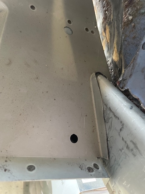

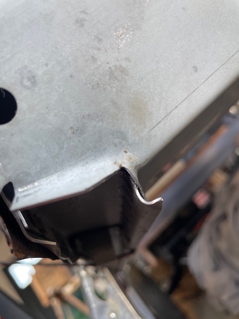

Je suis de retour. Oui, ça faisait longtemps !
Bon, ce n’est pas pour autant que c’est fini…
J’ai eu pas mal de déplacements pro, et un terrain de pétanque à construire
Mais j’ai découpé mes pièces pour les raccorder au longeron,
et j’ai commencé à m’entraîner à la soudure par bouchon.
Bah, c’est pas simple !
La tôle perce souvent, même en étant au réglage minimum,
et parfois ça ne recouvre pas bien tous les trous.
Enfin, je me suis quand même lancé.
Il y a des trous que je n’arrive pas à combler,
il faudra sûrement que je mette du mastic.
Pour la partie longerons, ça me paraît pas mal et solide.
Je vais rajouter une tige à l’intérieur, comme on avait dit.
À bientôt, mais plutôt début août pour la suite de la soudure,
car les vacances approchent

- Alex 46
- Messages : 2013
- Ma deuche : 2cv6
Re: Restauration de la 2cv de Pyl
Salut à toi
La tôle fait 0.8 mm d'épaisseur sur la 2CV et ...
Tu n'as pas 36 solutions soit tu soudes à la brasure donc chalumeau acétylène/oxygène, tu feras du bon boulot avec un peu d'entraînement.
Soit tu investis dans un semi automatique mig/mag argon/CO2 avec du fil de 0,8mm; et la tu fais du très bon travail ; c'est toi qui décides.
Mais ne crois pas qu'avec un poste Lidl tu pourras éviter de faire du gruyère avec les tôles de ta caisse, j'ai testé c'est impossible...
Donc c'est toi qui décides.

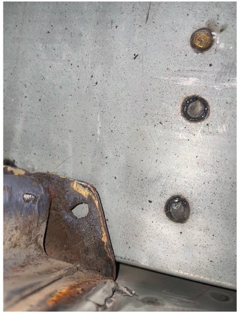

Petit à petit, j’avance dans la découverte de la soudure et du travail de la tôle.
J’ai installé et soudé les longerons, le pied de montant et les trois planchers après les avoir préalablement fixés sur le châssis. Maintenant, je passe aux finitions : ponçage et reprises de soudure.
Ce n’est pas très beau, mais ça tient, et c’est le principal. J’ai aussi dû rajouter quelques petits bouts de tôle à l’arrière. Et j’en profite pour changer mes supports de porte avant, car ils étaient un peu souples. Ce n’est pas fini, mais la carrosserie commence à toucher à sa fin.
J’ai hâte de reprendre les travaux avec ma fille.
Mais avant d’envoyer la voiture en peinture, il faut que je ponce toutes les zones rouillées pour voir si je dois mettre du mastic s’il y a des trous.
D’ailleurs, on est d’accord : je dois mettre du Rustol sur toutes mes soudures et sur les zones poncées à blanc, et avant de mastiquer les trous, n’est-ce pas ?
Merci.

- Alex 46
- Messages : 2013
- Ma deuche : 2cv6
Oui beau travail !
Tu as boulonné tes planchers avant de souder ?
Oui beau travail !

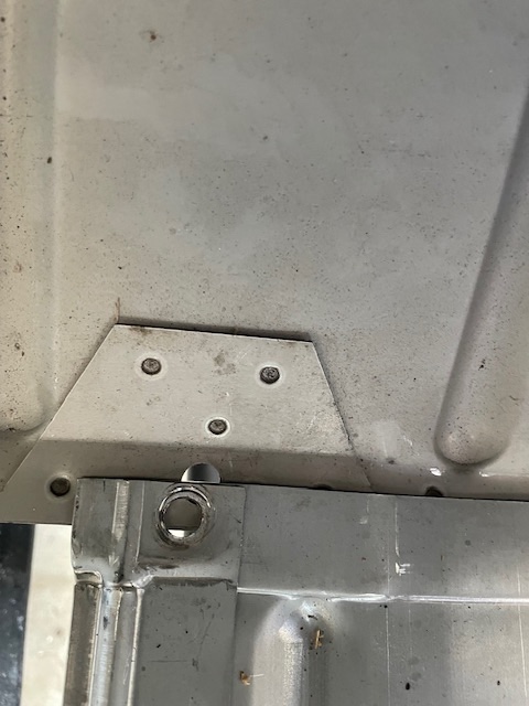

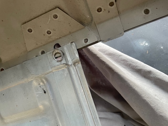

Oui, sur le châssis.
Là, je l’ai mis sur le côté pour finir le dessous et les coins.
D’ailleurs, j’ai fait le deuxième Par contre, les équerres de ceinture ne sont pas en face.
Le problème vient du fait que les longerons et le plancher sont neufs et ne sont pas d’origine.
Je verrai plus tard pour adapter.
Oui ça arrive car le plancher n'était pas aligné au bas de caisse, il aurait fallu les visser au moment de souder, bon on peut pas tout savoir...Par contre, les équerres de ceinture ne sont pas en face.
Il faudra rogner les trous pour rattraper le décalage, cela m'est déjà arrivé.
Cdt
Oui mais c’était aligné avec le planché de devant et derrière.
Donc je me suis dit que vu que c’était pas du origine c’était pas percé au bon endroit.
Bonjour @Pyl , bonjour à tous,
J'ai connu aussi ces ajustements, @Pyl .
Mais ce n'était pas à cause d'une malfaçon des pièces, c'était parce que je ne les avais pas parfaitement alignés..
J'ai, moi aussi, dû ajuster les équerres de fixation des ceintures.
D'ailleurs, ces équerres pourraient servir à aligner les bas de caisse avec les planchers.. Une idée comme une autre ? Ce n'est pas facile non plus de souder des tôles neuves avec des tôles anciennes.
J'ai utilisé "APP Copper 50 Spray" qui permet de protéger les tôles soudées par points contre la corrosion, tout en facilitant la soudure :
https://colorplusauto.com/products/app- ... 1162156448
Je ne sais pas exactement ce que ça vaut. Pour cela, il faudra attendre quelques années pour savoir si la protection anti-corrosion est efficace
Bon dimanche à tous !
