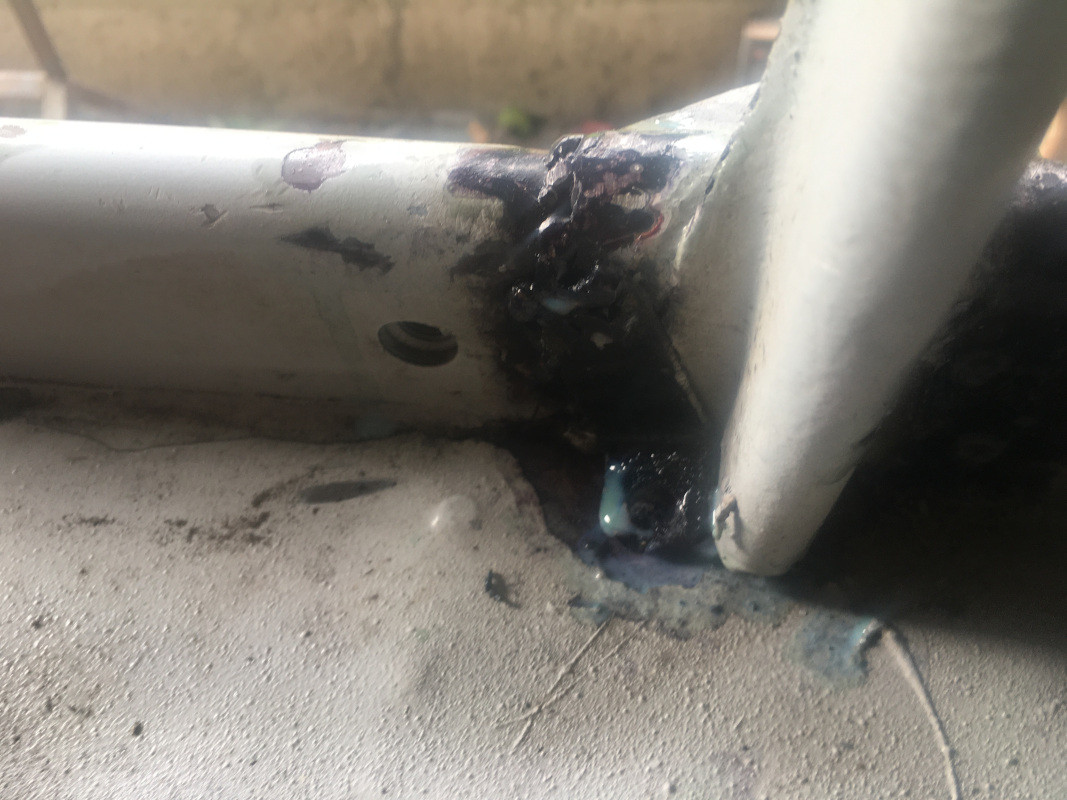

Petit à petit, j’avance dans la découverte de la soudure et du travail de la tôle.
J’ai installé et soudé les longerons, le pied de montant et les trois planchers après les avoir préalablement fixés sur le châssis. Maintenant, je passe aux finitions : ponçage et reprises de soudure.
Ce n’est pas très beau, mais ça tient, et c’est le principal. J’ai aussi dû rajouter quelques petits bouts de tôle à l’arrière. Et j’en profite pour changer mes supports de porte avant, car ils étaient un peu souples. Ce n’est pas fini, mais la carrosserie commence à toucher à sa fin.
J’ai hâte de reprendre les travaux avec ma fille.
Mais avant d’envoyer la voiture en peinture, il faut que je ponce toutes les zones rouillées pour voir si je dois mettre du mastic s’il y a des trous.
D’ailleurs, on est d’accord : je dois mettre du Rustol sur toutes mes soudures et sur les zones poncées à blanc, et avant de mastiquer les trous, n’est-ce pas ?
Merci.

- Alex 46
- Messages : 1959
- Ma deuche : 2cv6
Re: Restauration de la 2cv de Pyl
Oui beau travail !
Tu as boulonné tes planchers avant de souder ?
Oui beau travail !

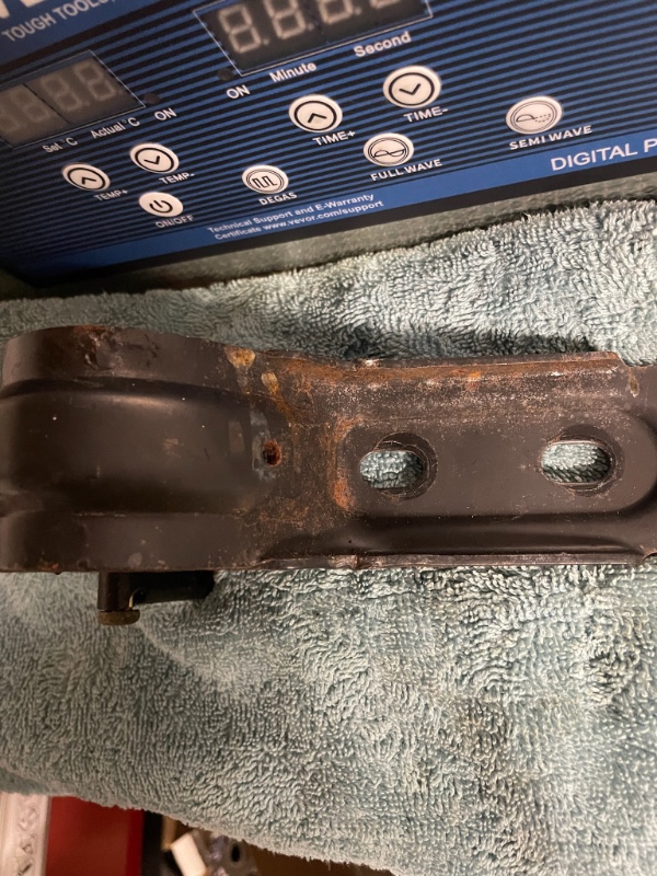

J’ai acheté un nettoyeur ultrason c’est pas mal.
Pour nettoyer les petites pièces avant de remonter.
Regardez. Je vais y passer le carburateur aussi.
Le reste du moteur je sais pas trop comment le nettoyer.
J’ai lu produit dégraissant et karcher.
Je vais voir.
À bientôt.

Hello,
Le bac à US n'a aucun intérêt pour des pièces comme ta charnière de porte, qu'il faut dérouiller dans l'acide citrique par exemple dans un premier temps, mais surtout frotter à l'huile de coude avant d'y passer du rustol ou autre, avant peinture.
Les US sont intéressants pour les petites pièces avec des anfractuosités inaccessibles avec une brossette ou autre , du style justement des carburateurs qui ont des conduits sertis et tortueux où tu ne peux rien glisser, où bien les gicleurs dans lesquels il faut éviter de rentrer des trucs au risque d'en agrandir le diamètre.
Fais attention avec les pièces en alu ou alliage style zamak , qui ternissent aux US si la température est trop haute. Ne dépasse pas 40/45° dans ce cas.
Bon bricolage !
Bon bricolage !

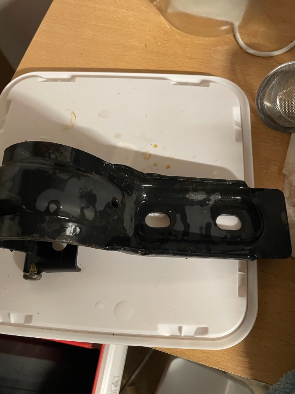

Oui j’ai pas mal utilisé sur les petites pièces boulon écrou ect
Avec de l’acide à 45 dégrés.
Merci des conseils
Je vais justement faire le carburant.
Des précautions à me donner?
Merci des conseils

Pas de chlore ( acide ou javel) sinon ton bac en inox est fichu
Produit spécial US à diluer et pas trop chaud
