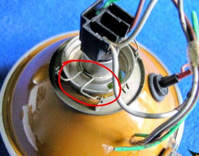

Je viens vers vous car hier je me suis rendu compte que l'ampoule de ma veilleuse était grillée. J'ai donc voulu démonter pour prendre sa référence. Et j'ai perdu la pièce cerclée de rouge sur la photo.
Cela fait 2 h que je recherche sur le net pour en commander une en vain. Je ne la trouve pas. Peut-être que je n'ai pas le bon nom.
Auriez vous une piste ?

Aïe, je sais pas si cette pièce est vendue séparément.
Tente de trouver une autre optique d'occasion sur le bon coin pour la récupérer OU demande à la communauté si quelqu'un peut te dépanner ;)

Bonjour, cette agrafe n'est pas vendue seule, tu peux la trouver dans une casse pas loin de chez toi

J'ai appelé le les casses autour de chez moi et aucune n'a cette pièce.
Je vais regarder les annonces pour acheter un phare d'occasion.

Pourquoi tu n'essaie pas de confectionner toi même cette petite pièce ? :cafe:

C'est possible ?
Il faut du matériel pour plier la tige de fer....

Juste un bout de corde à piano du bon diamètre et deux pinces...

Ou simplement du fil de fer plié correctement à l'aide d'une pince. Je l'avais fait sur une de mes voitures.
La pièce peur également se dénicher lors d'une bourse automobile.

Ce sont des porte-lampes Code Européen. Les agrafes sont vendues avec.
@totoche : tu en trouveras ici : https://www.plein-phares-plein-feux.com ... opeen.html
Et même les agrafes, séparées : https://www.plein-phares-plein-feux.com ... opeen.html
Je recommande ce site, ainsi que celui-ci : https://www.retroptic-auto.com/fr/ qui fournissent toutes sortes d'optiques, de feux, d'accessoires..
Bonne soirée à tous !

En effet super ces sites. Dommage il n'y a pas ma pièce, je les ai contacté et en effet elle ne se vend pas seul

Mais je ne comprends pas : ils vendent les agrafes séparément, pourtant : https://www.plein-phares-plein-feux.com ... opeen.html
Si tu es trop embêté par cette agrafe perdue, viens en MP, je t'en mets une sous enveloppe et je te l'envoie...

Ce n'est pas la même agrafe , si tu regardes la 2eme photo elle ressemble à ça :
C'est 1 agrafe par optique.

Ont dirait des agrafes pour H4
Ceux pour code européen sont 2 par ampoules

Aujourd'hui j'ai acheté un phare d'occasion et j'ai pu récupérer une agrafe qui va nickel.

Eh oui, je me suis fié au titre :" Jeu de 2 agrafes pour fixation des lampes Code Européen"...
Et comme l'a dit @CHARLYSTONE ,, ce sont des agrafes pour lampes H4...
Désolé, mais notre ami @toutoune a pu se dépanner avec un phare d'occasion, donc tout va bien !
