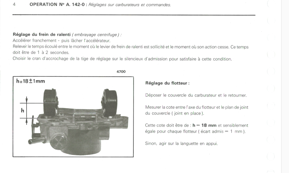

Bonjour. J'ai mis le moteur dans ma 2CV. Il s'agit du type A06/635 avec des pistons 9:1. Mon carburateur est un Solex cit 195 21/24 équipé d'un gicleur principal de 120 et d'un gicleur secondaire de 90, d'après les bougies, un mélange pauvre (blanc).
Flotteur réglé à 18 mm. buse d'air 1F2 2AA. Consommation 6,4l/100km. J'ai essayé de régler le gicleur principal à 125 et le gicleur secondaire à 90. Le moteur tourne beaucoup mieux et tire dès le bas. Mais il y a un trou d'environ 3-4 mille. Il semble que le micro soit riche à 4 500 tr/min, le moteur démarre et tourne à 6 700 tr/min. Quelle configuration avez-vous testée avec cette build ?
La consommation ne sera-t-elle pas trop élevée ?
J'ai lu quelque part sur le forum que Citroën recommandait dans les années suivantes de régler les flotteurs à 16 mm, est-ce vrai ?
Merci beaucoup pour votre aide, les informations sont difficiles à trouver en République tchèque, désolé, j'utilise Google Translate.

Pour moi, ton gicleur 2 corps est trop gros.
Origine c'est 120 1er corps et 70 2nd corps (tes automaticités 1F2 et 2AA sont valides).
Redescends en gicleur 2 corps à 70, car tu peux être trop riche à l'ouverture 2 corps (d'où l'à-coup)
Surement pas trop pauvre.

J'ajoute juste les sources : réglage de la hauteur du flotteur.
Je n'ai aucune idée pourquoi il faudrait la réduire à 16 mm, sans doute par souci d'économiser l'essence ?

quand tu diminues la hauteur du flotteur, comme il est accroché au plafond, tu augmentes la hauteur d'essence dans le carbu et donc par rapport au diffuseur.
Tu augmentes le débit d'essence.
Pourquoi 16 mm ?
Car il y a une note de Citroën qui recommande quasiment de mettre 16 +- 1 mm, sur les double-corps.
Et comme c'est 16 +- 1, et 18 +- 1 sur ta doc, mets 17 mm et tout le monde dormira tranquille.
En tout cas, pas 21 mm, comme écrit dans la RTA : le niveau sera trop bas !

Merci beaucoup pour le conseil. J'ai testé à nouveau et la couleur de la bougie est maintenant correcte. Je mettrai une buse de 70 dans le deuxième circuit. Je laisserais le 125 en premier si la couleur de la bougie est correcte. sur 120, les bougies sont blanches. Dois-je remplacer 1F2 par 1F1 ou puis-je le laisser ?
J'ai supposé que les moteurs avaient une puissance réduite pour des raisons environnementales.

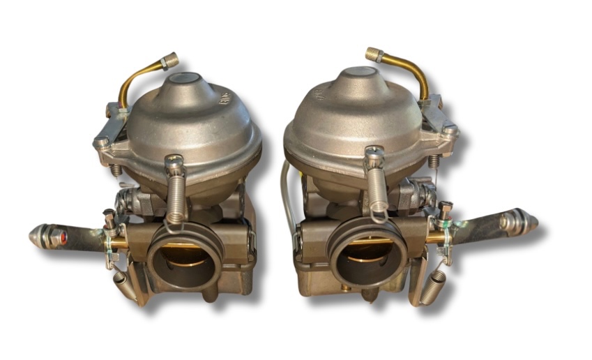

Selon la doc Solex, si tu mets
>> 125, c'est 1F1
> 120, c'est 1F2
Il n'y a que pendant 6 mois, sur les premiers 26/35 que 1F1 était associé à120.
PS : bon, je vous laisse deviner qui est 1F1 et qui est 1F2 ...

Lolodubalaou a écrit : 18 mai 2025, 22:35 Selon la doc Solex, si tu mets
>> 125, c'est 1F1
> 120, c'est 1F2

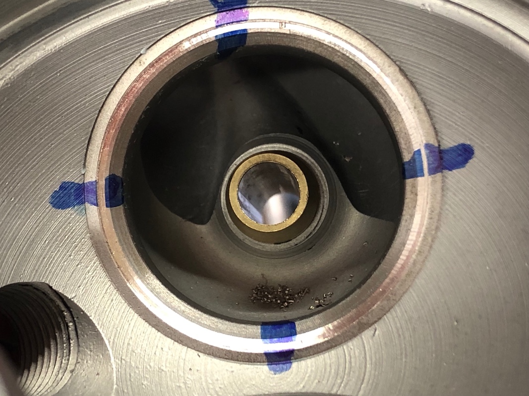

à gauche se trouve 1F1 et à droite se trouve 1F2, il appauvrira le mélange plus tôt à bas régime
Messages : 2099
Re: ensemble carburateur 21/24 pistons 9:1
miratab a écrit : 19 mai 2025, 20:58 à gauche se trouve 1F1 et à droite se trouve 1F2, il appauvrira le mélange plus tôt à bas régime
Excellentes réponses.
>> Oui pour différencier 1F1, à gauche et 1F2, à droite.
Effectivement, il y a 5 trous supplémentaires sur le 1F2 (on ne les voit pas tous, sur la photo)
>> Oui, oui, pour l'appauvrissement du mélange, les trous supérieurs découvrant plus vite que sur 1F1, le mélange sera émulsionné plus précocément.
Bravo !

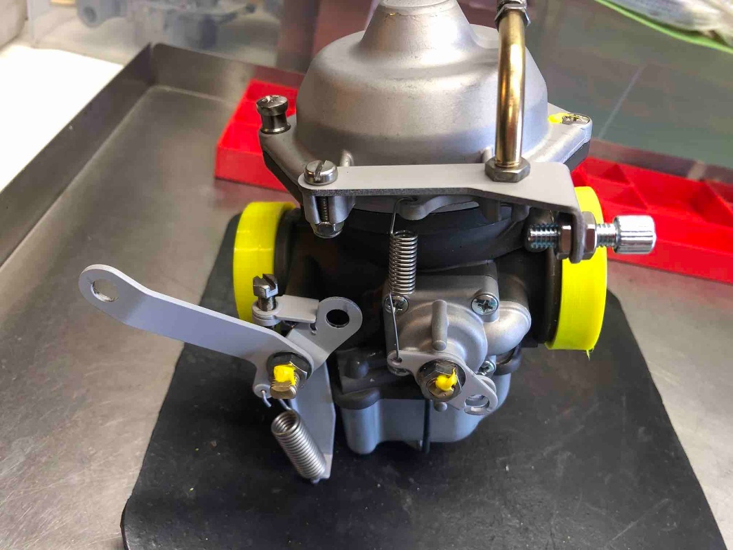

Pour mettre un carbu en dépression, c'est assez facile : tu bouches l'entrée et la sortie ainsi que l'emplacement de la vis de richesse et tu aspires par l'arrivée d'essence.
On regarde combien de temps, la dépression se maintient. Il faut aussi que je me fasse une abaque pour avoir des valeurs dites "normales" ...
Bref, de quoi s'occuper !

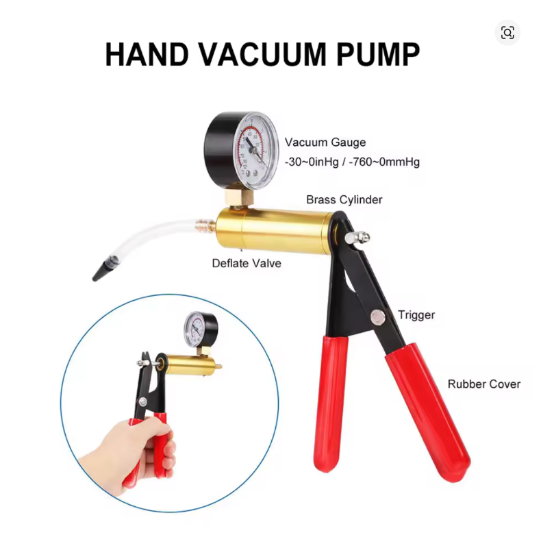

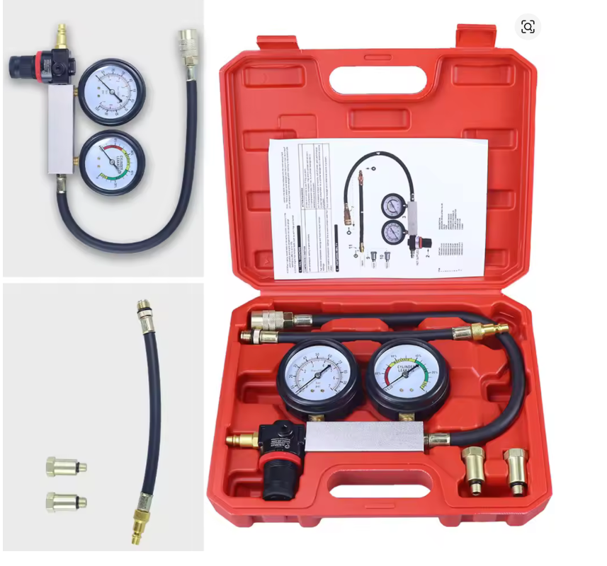

Pour la pompe à dépression, je ne sais pas si c'est plus précis mais je sais que je mets le carbu dans ses conditions d'utilisation !
Donc, dans la vraie vie.

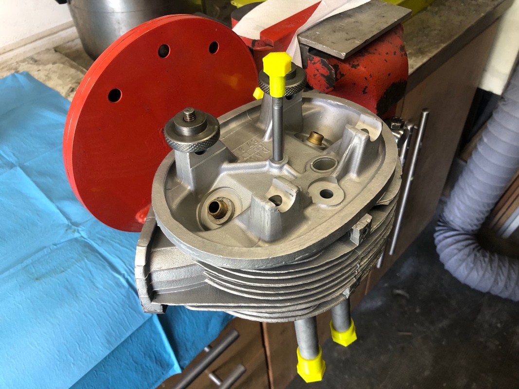

PS : je pourrai aussi le mettre en surpression et vérifier avec un compressiomètre différentiel, son taux de fuite ...
J'en ai un pour tester les fuites sur un Rotax 912 mais le carbu ne travaille pas en surpression ...
Ce compressiomètre me sert aussi pour tester l'étanchéité des culasses (que je recommence à refaire)
Je n'ai pas à faire le fier car elle ne tient pas son étanchéité à plus d'1 bar ...
Va falloir que je recommence ma rectification ...

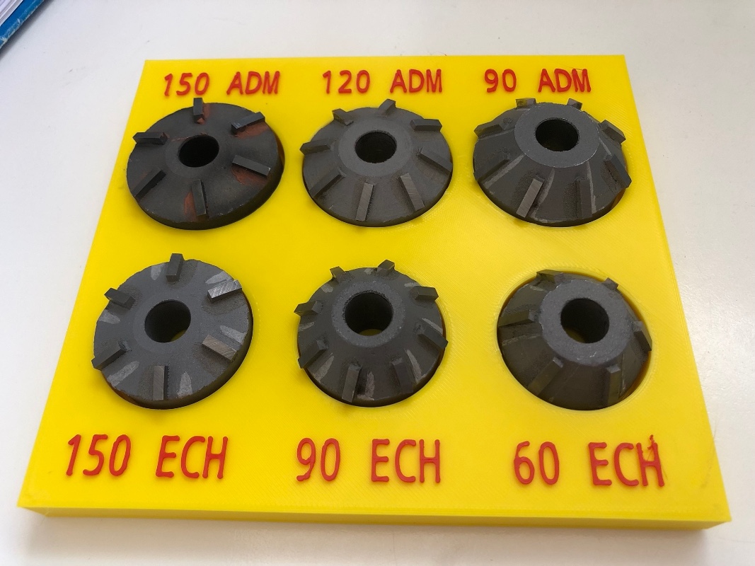

Tu fraises les sièges ?
Ou tu les remplaces, si besoin ?
Mon père testait les culasses sous pression, avec des bouchons réalisés à partir de chutes de caoutchouc et de plaques rectifiées, avec le compresseur taré à 6 bar...
Enfin, quand il ne le faisait pas à l'essence, un peu comme chacun de nous...
