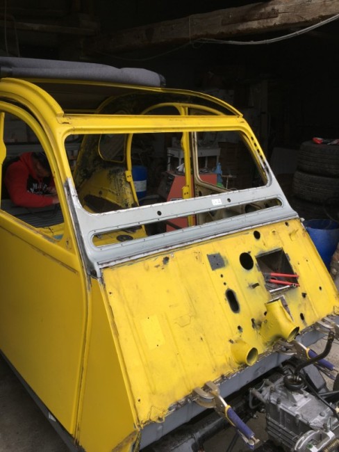

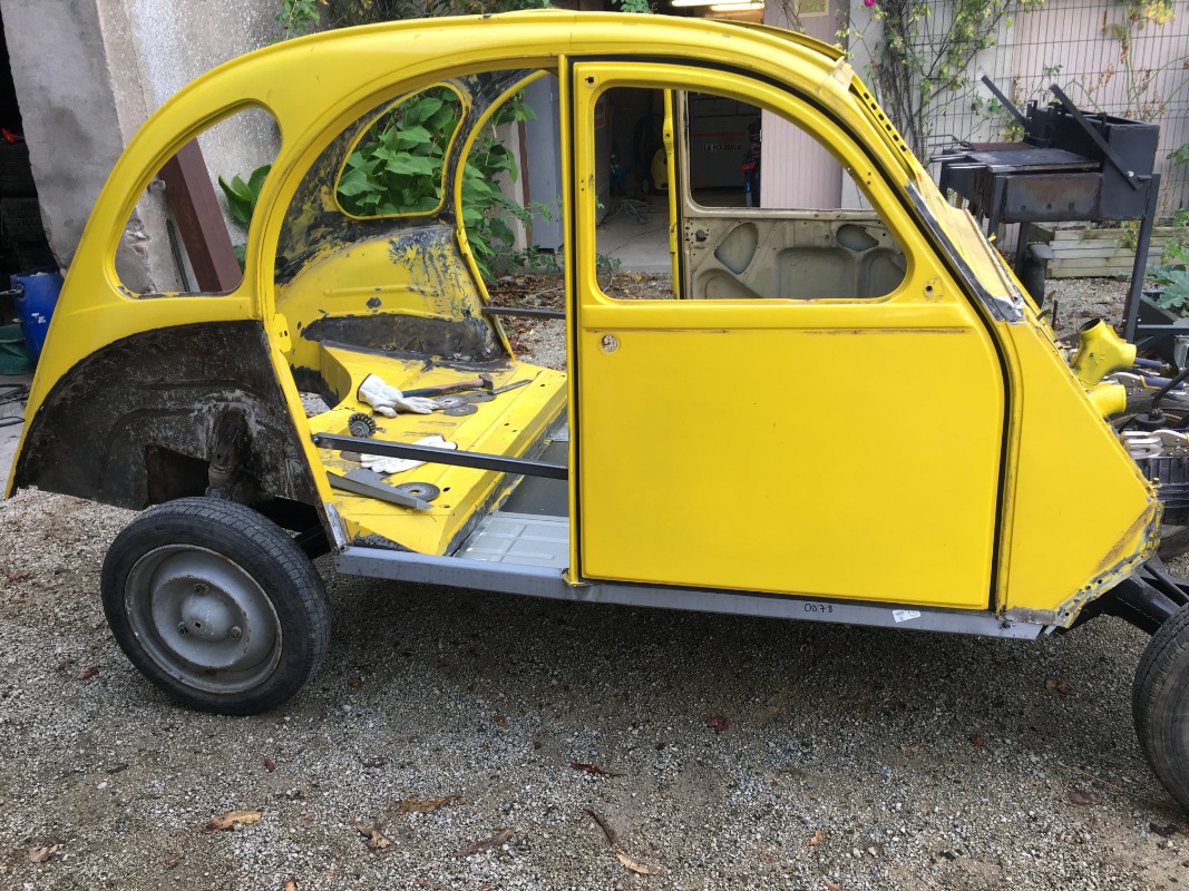

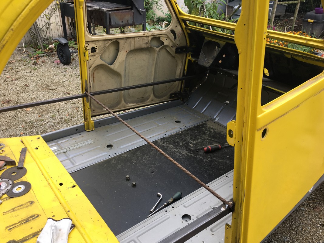

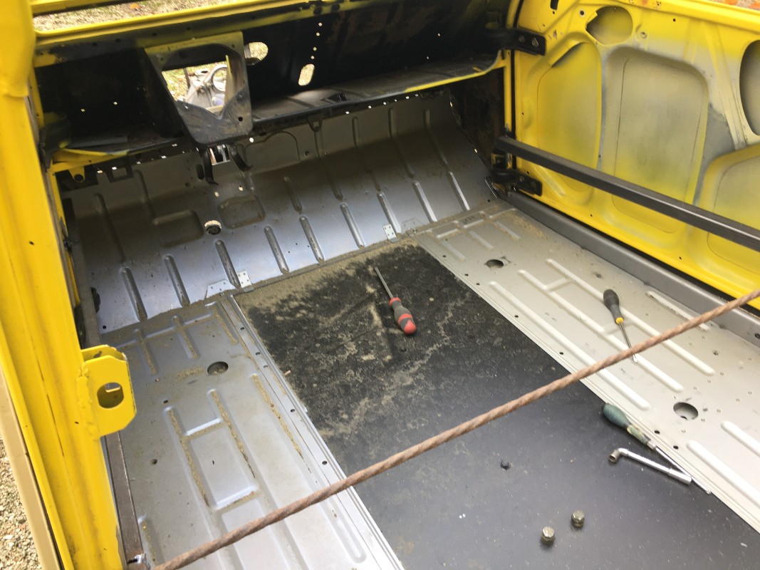

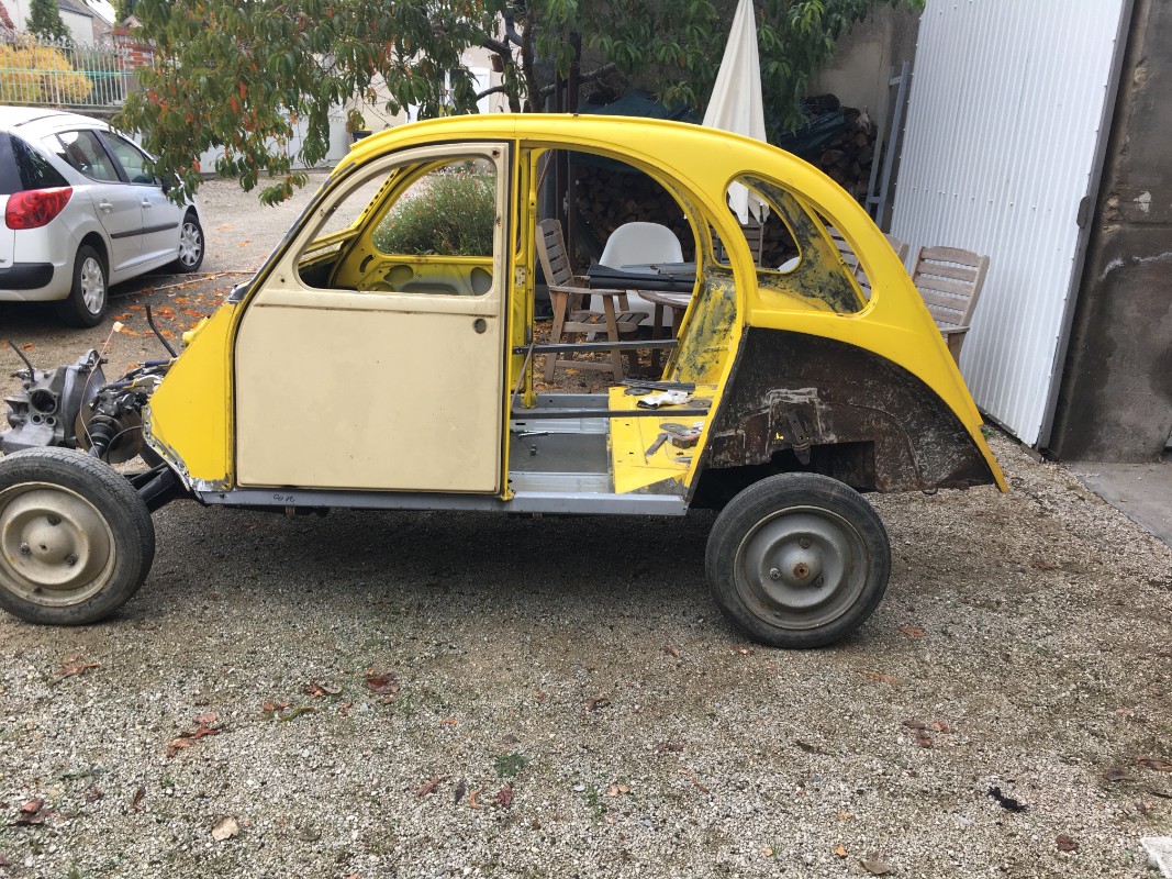

La p'tite Iris est donc parti chez mon ami pour lui refaire sa robe , bas de baie de pare brise , les 3 planchers , les 2 bas de caisse , fond de coffre et panneau de feu arrière puis peinture .

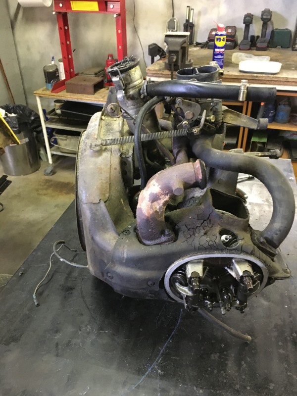

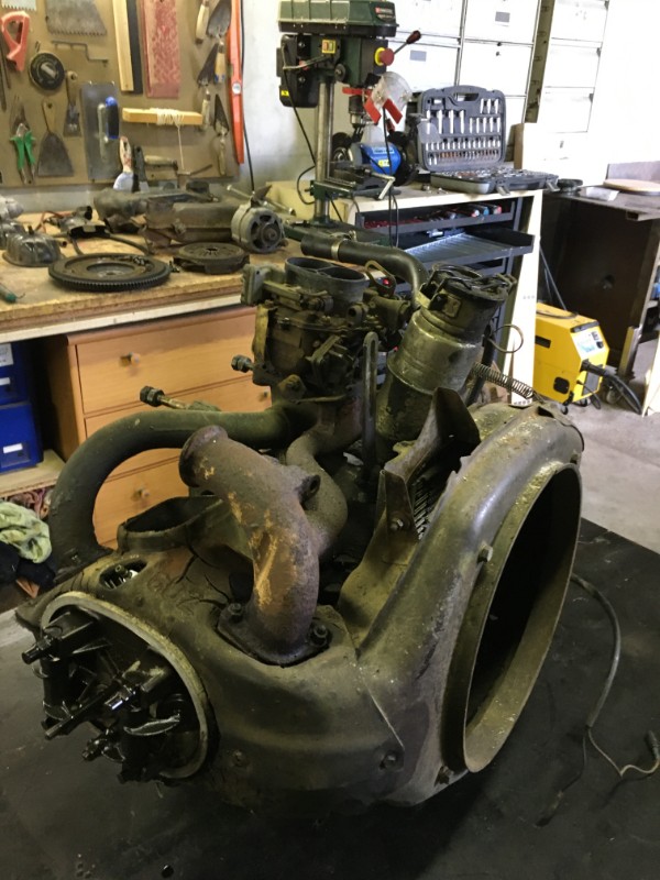

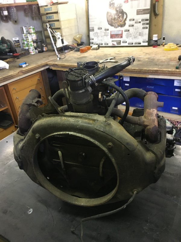

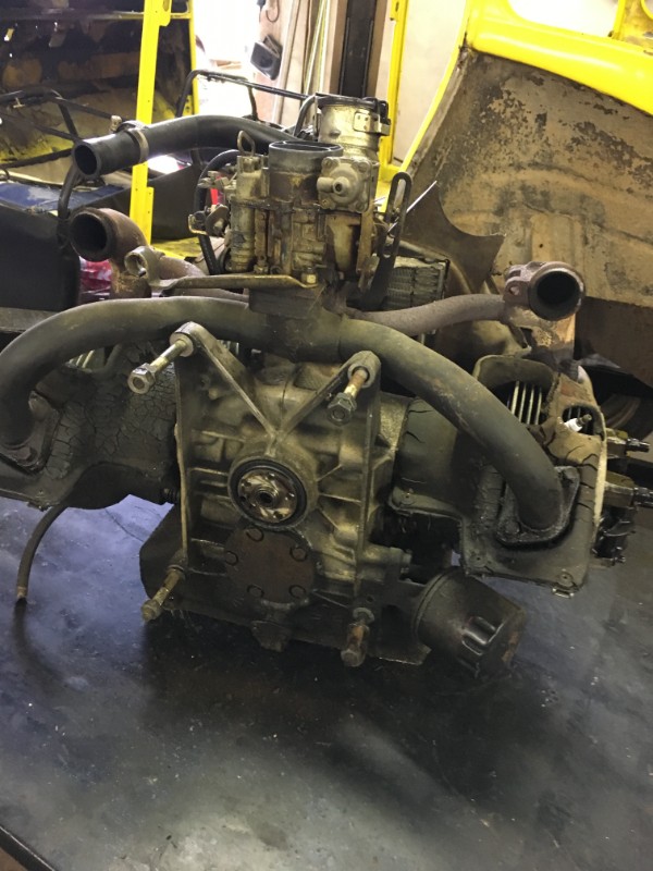

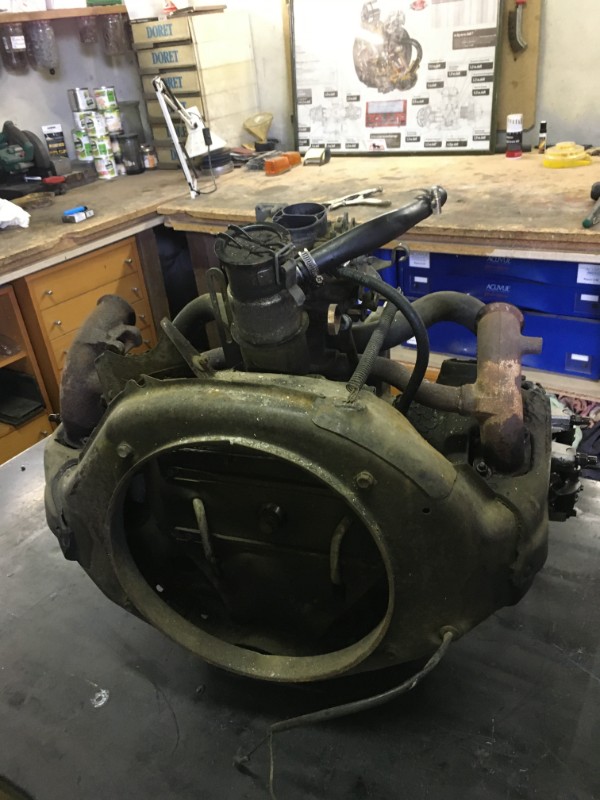

De mon coté j'ai ouvert le cœur de la bête , nettoyage et sablage au bicarbonate des demi carters , des culasses , rodage des soupapes , mis un kit Burton chemises pistons , vilebrequin neuf et arbre à cames retaillé plus agressif ( Technoprofil )
Coté carbu j'ai refait un 21/24 démontage total sablage bicarbonate et bain ultra sons et mis les gicleurs conseillé par Burton pour le kit 652 .

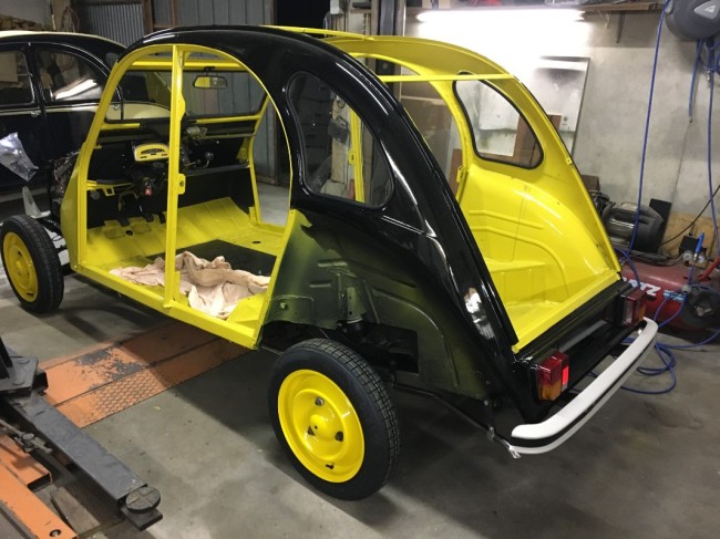

c'est beau ça brille mais avec Lolodubalaou vous êtes habitué maintenant .

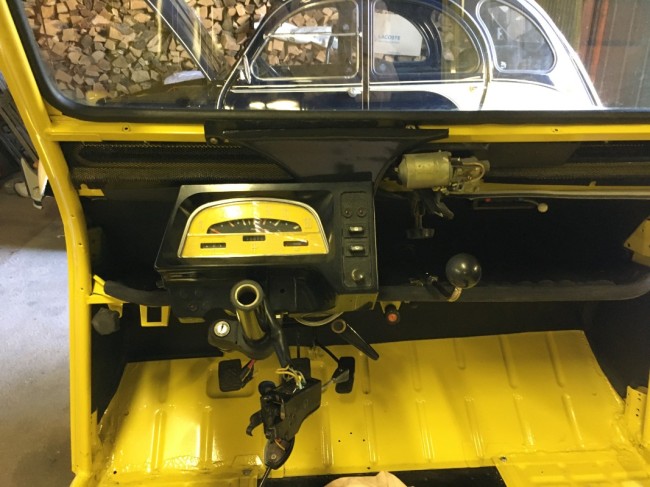

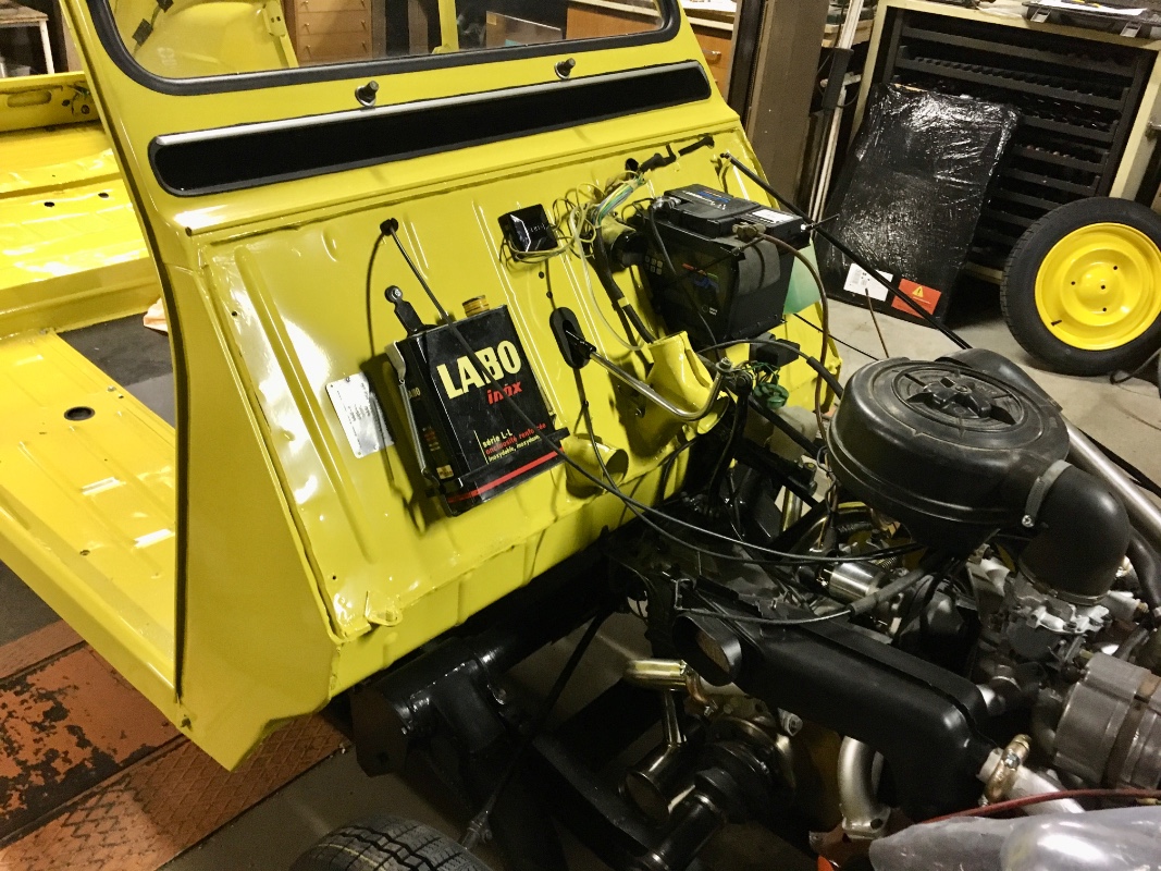

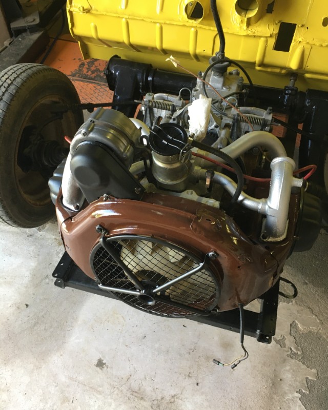

puis retour de la p'tite et pose du moteur tout neuf .

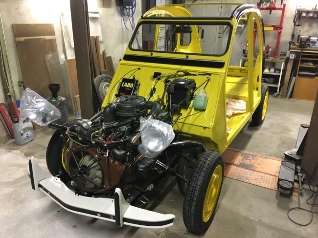

Des p'tites nouvelles d'Iris , c'est pas fini mais ça avance quand même !!!

Avec la deuche, faut savoir prendre son temps.
C'est beau, en tout cas !

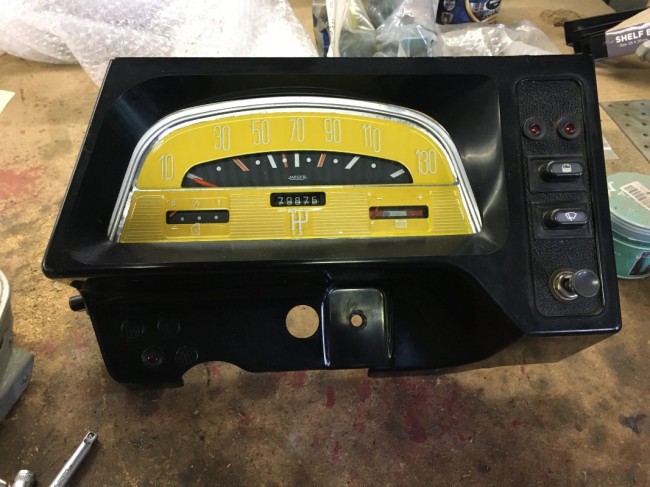

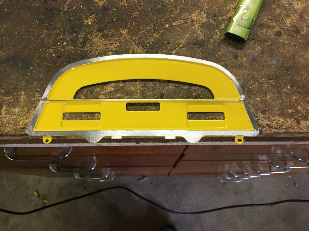

la ptite touche vintage, La ptite Dolly a aussi le sien .

Non j’ai un volant léger et j’ai greffé une soufflante .
