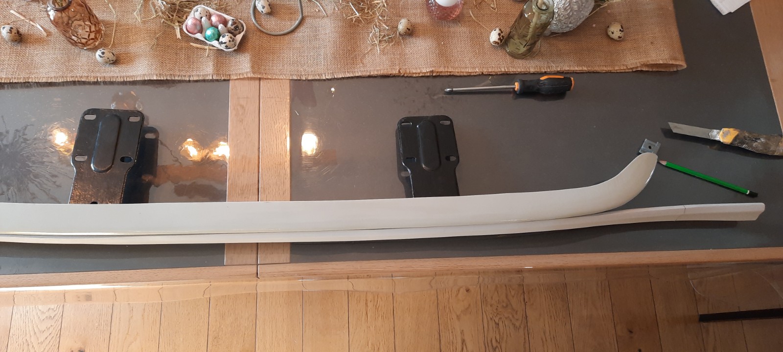

Pendant que beau papa faisait du redressage et mastiquage sur les portes, j'ai continué sur les éléments qui nécessitent de la peinture grise AC 140.
J'ai dû m'y reprendre à plusieurs fois pour les butoirs de PC avant, mais c'est bon c'est fait. Hier soir j'ai pu tout remonter : J'ai tout remis comme c'était d'origine avec des joncs gris.
Ce week-end était assez mitigé niveau météo donc j'ai travaillé en intérieur.

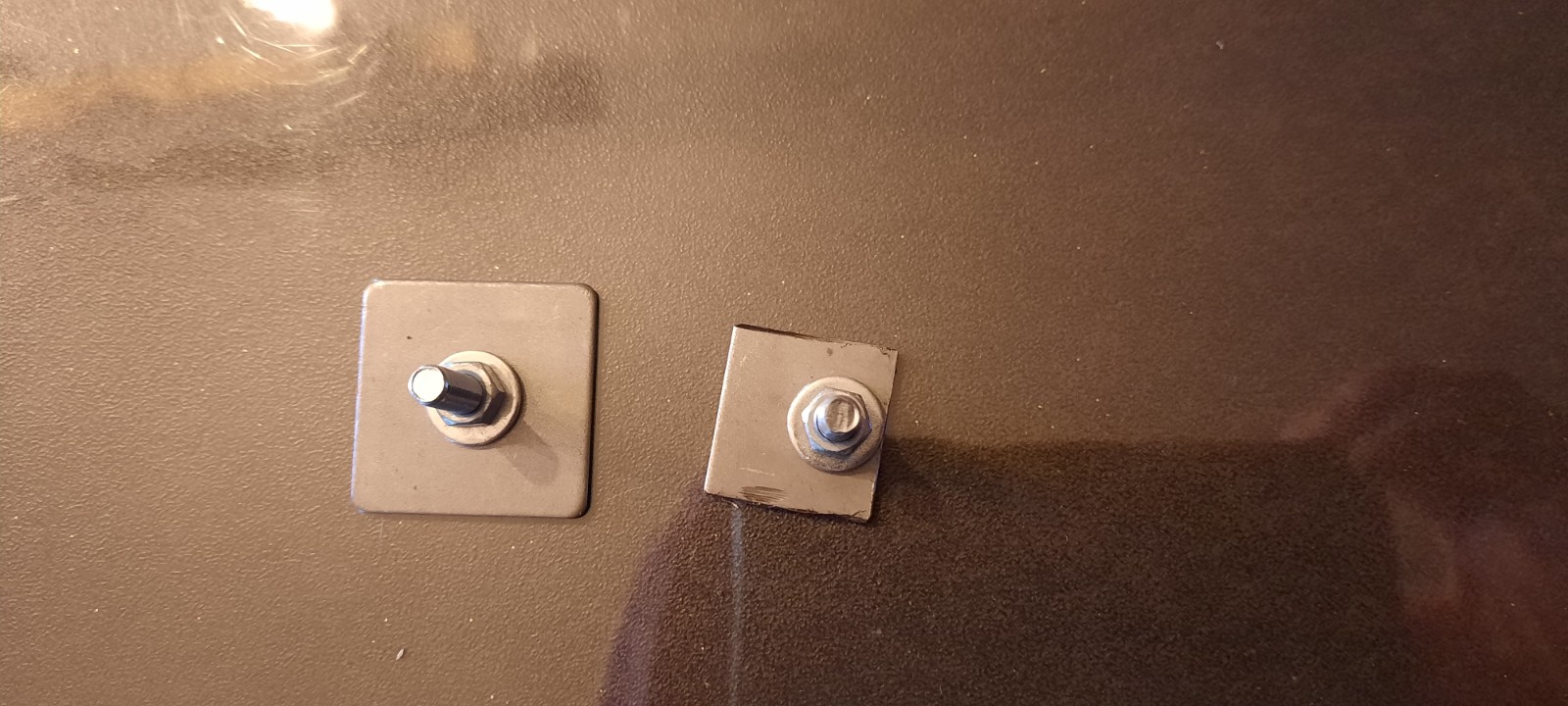

Malgré les pièces de fixations achetées prévues pour monter les joncs, j'ai dû en modifier certaines pour fixer les embouts de finitions :
J'ai dû découper à la disqueuse deux platine de fixation pour que le trou du PC coincide avec celui de l'embout de finition

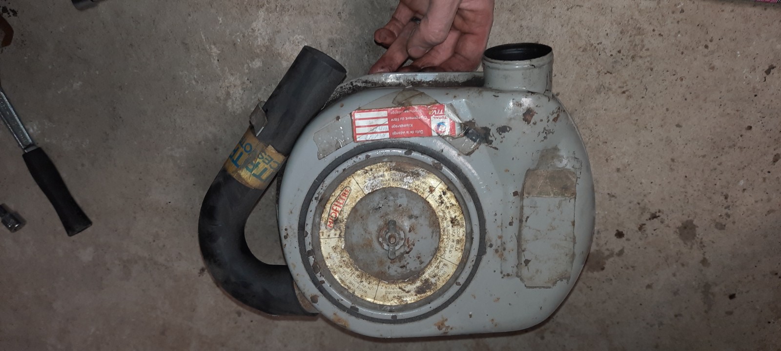

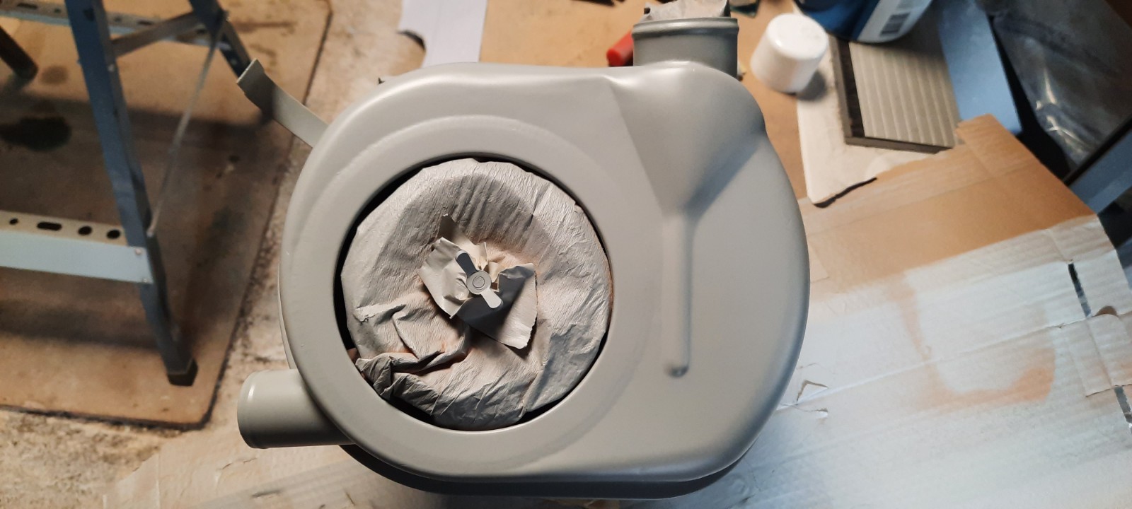

J'ai aussi restauré le boîtier d'air en métal qui n'était plus très frais
Je l'ai décapé et remis le metal à nu avant de l'apprêter et de le peindre, il y avait de la rouille sous la peinture d'origine : Le résultat final avec un nouvel autocollant :

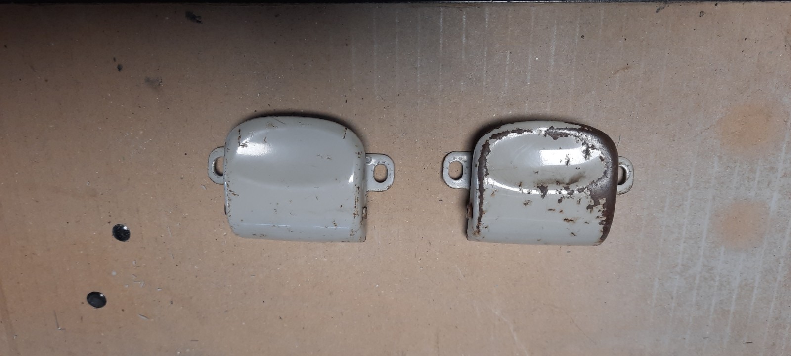

Les verrous des vitres ont eu également droit à un rajeunissement :

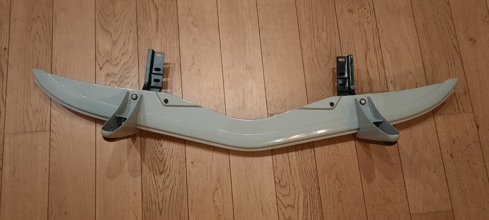

Et enfin le PC arrière qui retrouve un jonc neuf également :
Je n'ai pas pu finir ce soir je dois encore disquer les 2 platines pour les embouts de finition...

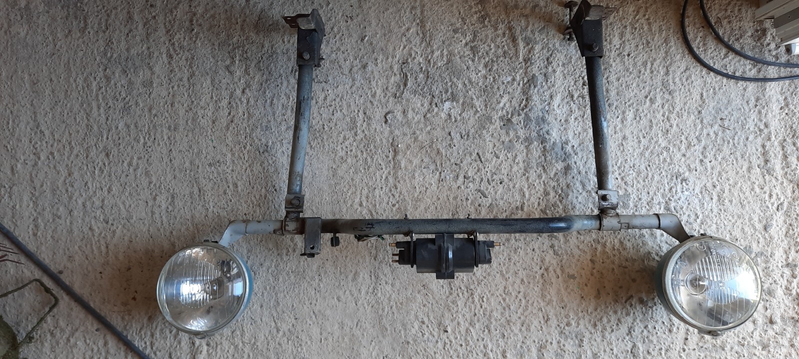

Prochaine étape, la barre des phares qui était grise aussi à l'origine et qu'il faut remettre en état

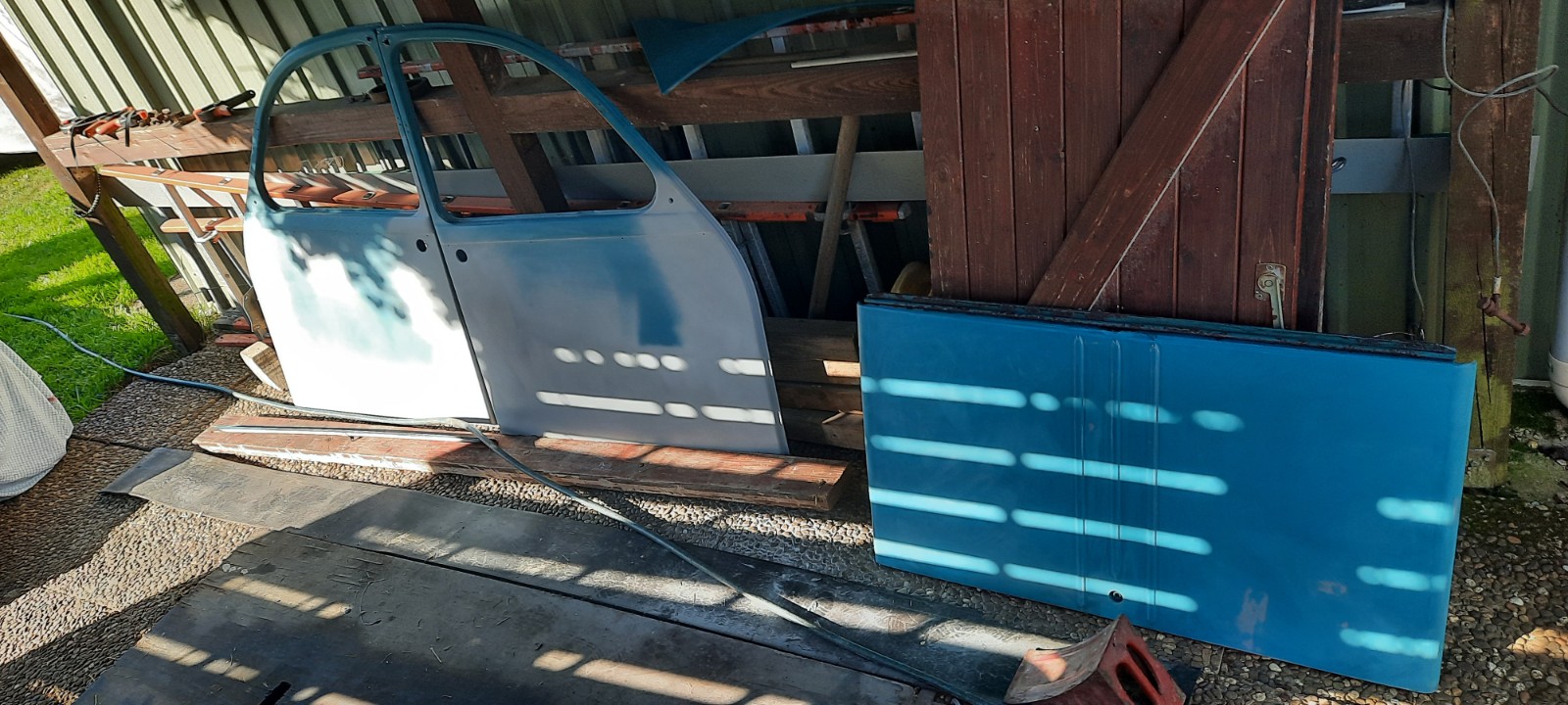

Bonjour à tous et bon 1er mai !
Comme aujourd'hui c'est la fête du travail et ben....on travaille mais pour nous !
Comme il fait super beau et qu'il n'y a pas de vent, c'est le jour idéal pour peindre !
Alors c'est parti pour apprêter la caisse et tous les éléments qui sont maintenant réparés ! Un travail de longue haleine encore une fois réalisé par mon beau-père pour une grosse partie

Re: Restauration 2CV4 de 1974 de Pascal57
Il était temps d'harmoniser un peu toutes ces couleurs
Au final 1L d'apprêt a suffi à couvrir les parties qui le nécessitait.
J'ai eu le droit de faire le capot pour m'entraîner à faire la future peinture

Joli,
Et bien beau papa a de la concurrence, il est magnifique ce capot.
Bonnes continuations.

Pour moi le bleu lagune est une des plus belles couleurs pour une deuche
une question: tu as apprêté avec quel produit ?
le resultat est bien sur la photo.

Oui on aime bien cette couleur même si on a hésité à la repeindre en un beau rouge !
Le primaire est de la marque Gerko, c'est un gris clair qui couvre très bien, j'en vend au boulot.
