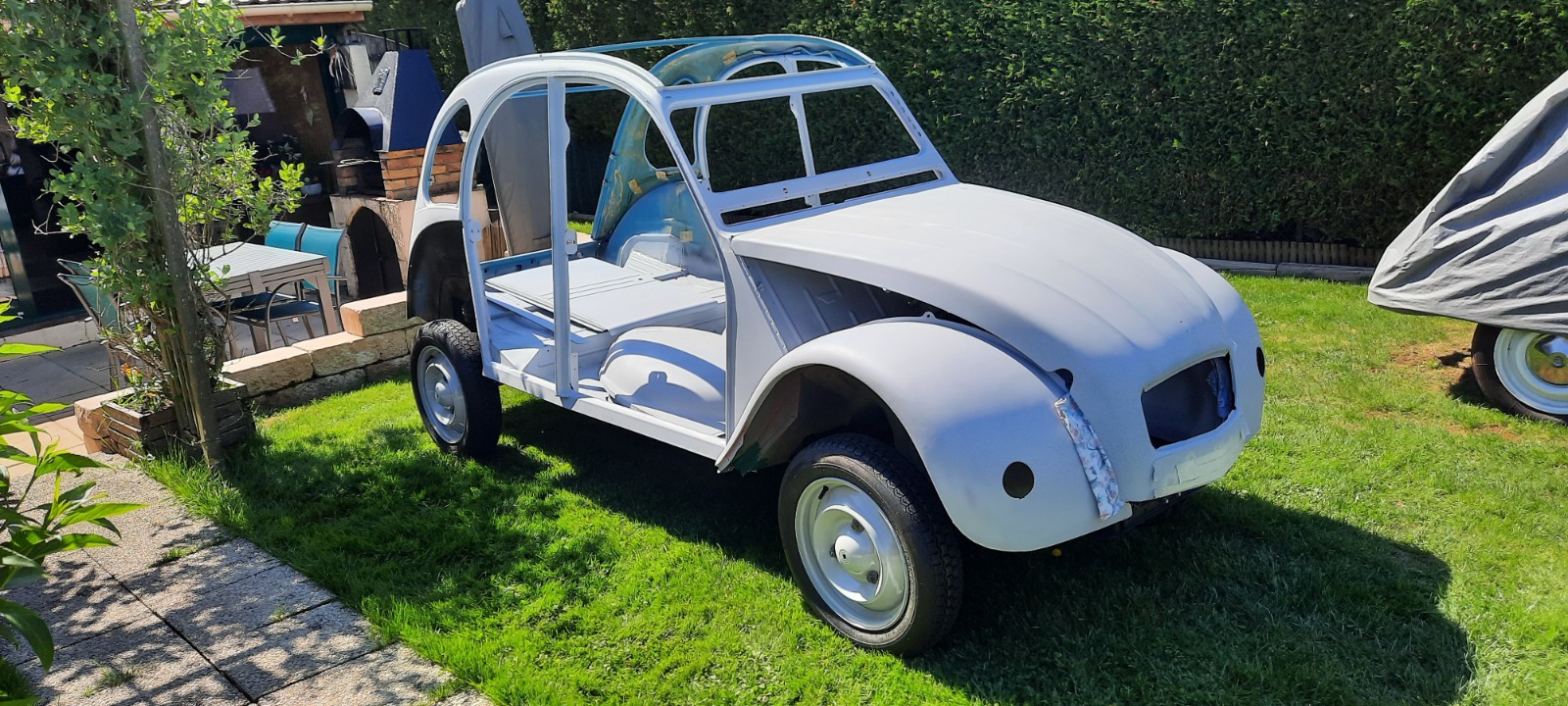

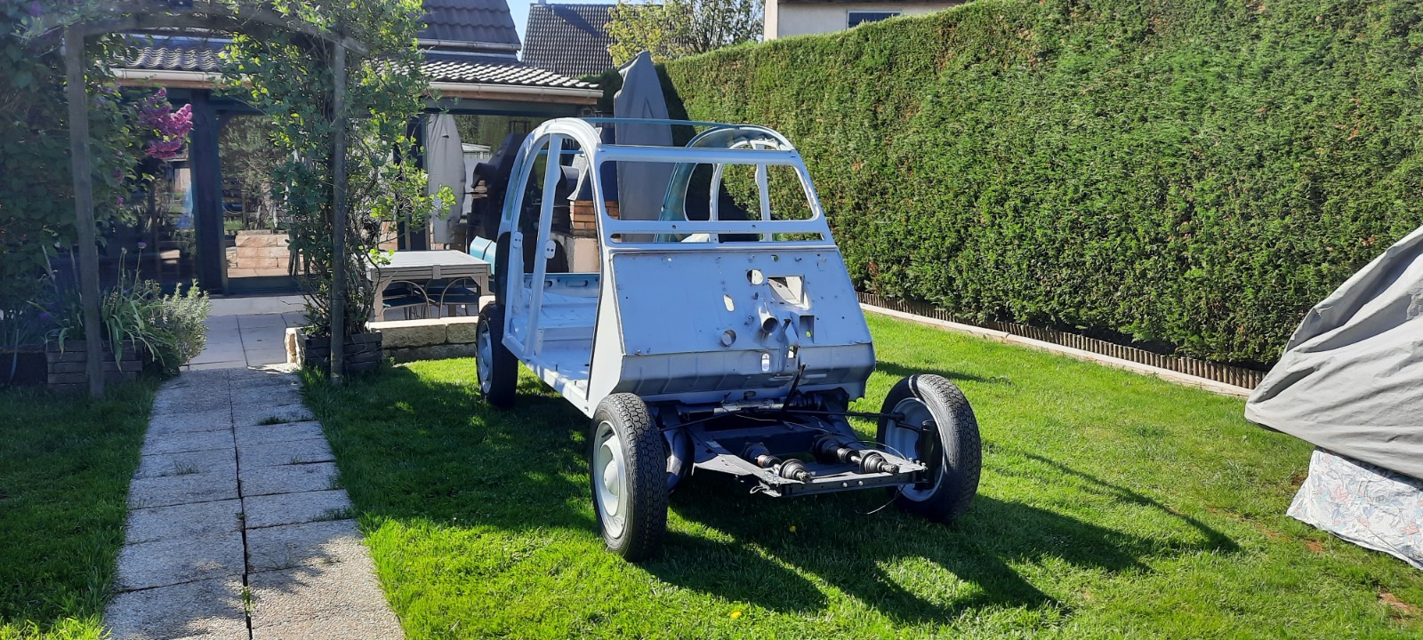

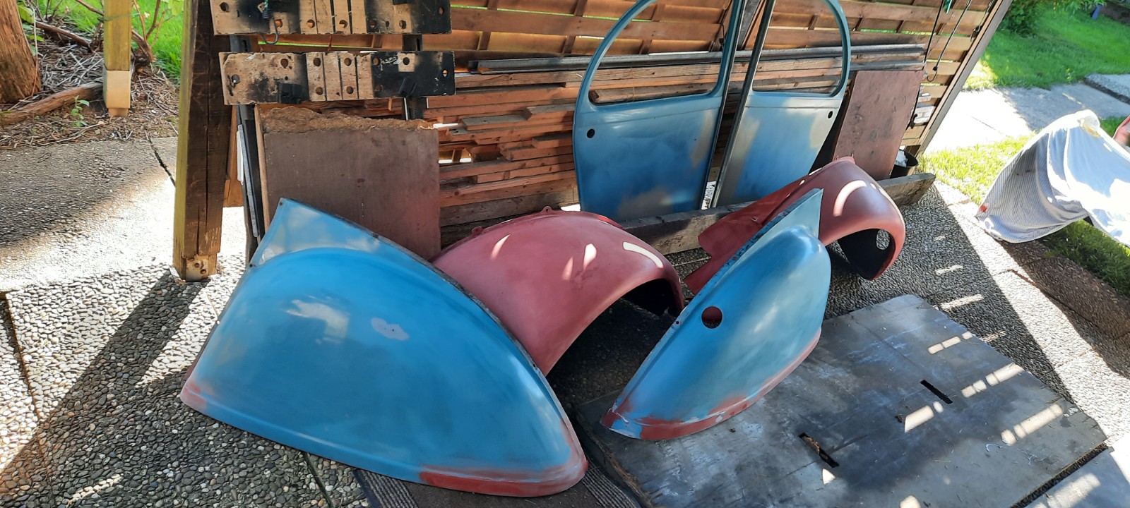

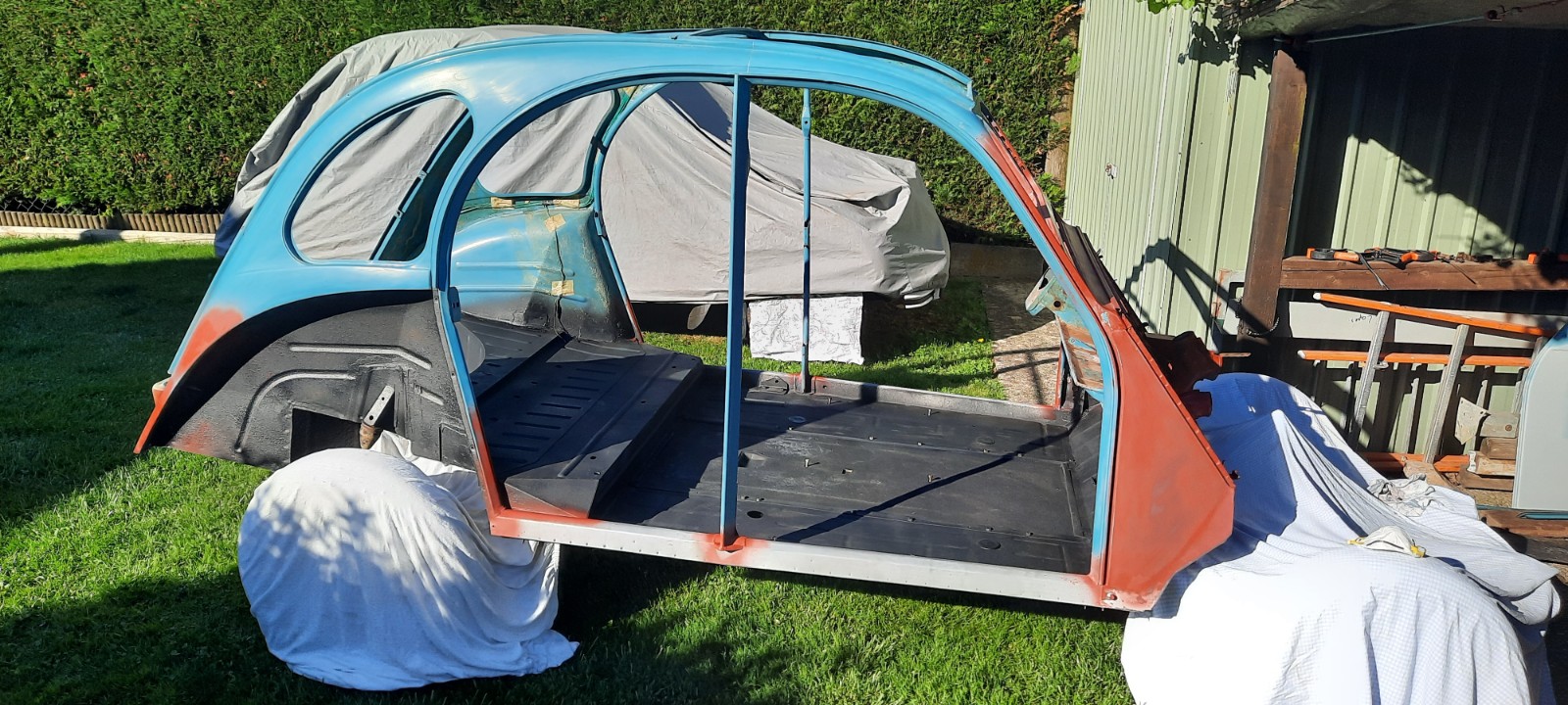

Je fais un peu le point sur ce qui a été fait dernièrement.

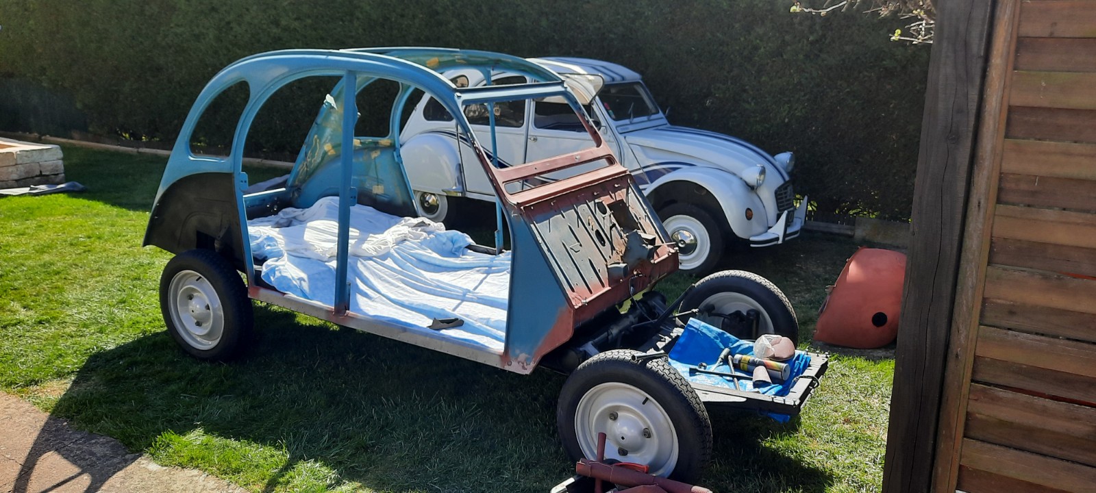

Mon beau-père a blaxonné le sol intérieur et les passages de roues arrières après avoir réalisé tous les joints d'étanchéité au sikaflex.
Finalement on fera l'apprêt et la peinture avec la caisse solidaire du chassis, on préfère faire comme ça les joints d'étanchéité seront peints en même temps.
C'est moins courant de faire ainsi mais tous les éléments non-peints seront bien entendus marouflés et mon beau-père l'avait déjà fait comme ça il y a 10 ans sur la sienne.
Ce week-end était consacré au poncage de la caisse et des ailes.
Mon fils était de la partie, après tout c'est sa voiture 😄

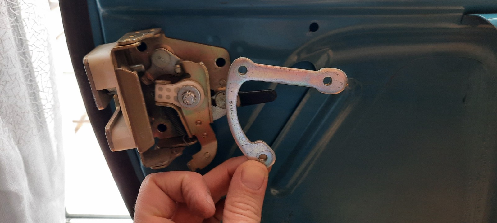

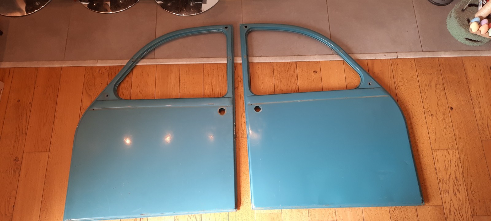

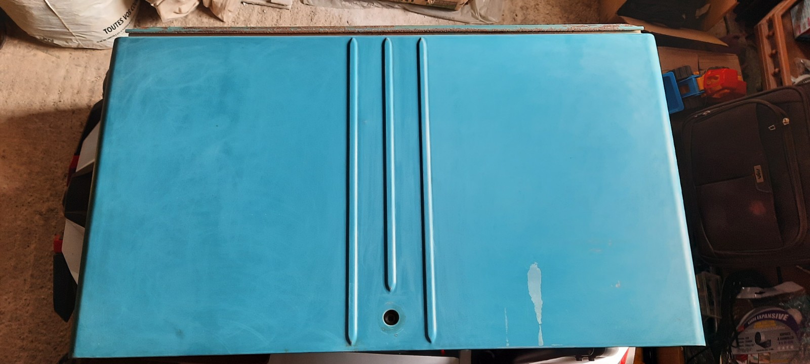

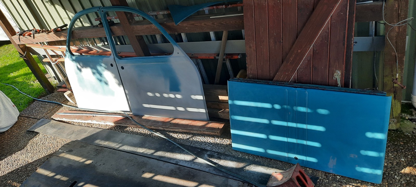

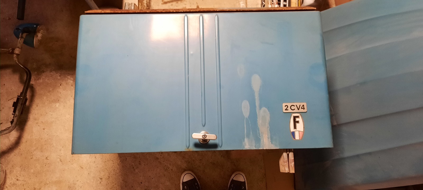

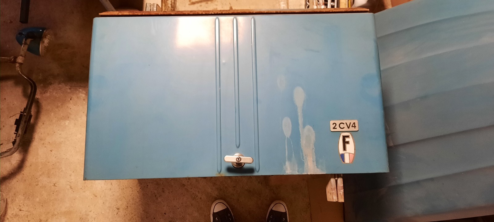

Ce matin j'ai poncé au grain 400 la malle arrière, après avoir décollé l'autocollant et récupéré le sigle 2CV4 en alu.
J'ai repris les côtes pour le replacer au même endroit quand tout sera repeint.
J'ai aussi désossé les 4 portes pour les préparer au poncage et à la peinture, il ne me reste que les 2 vitres arrières à déposer avec leur joint.
Il faut juste faire attention à ne pas faire tomber la platine qui tient la serrure quand on dépose le tout
Messages : 9812
Re: Restauration 2CV4 de 1974 de Pascal57
Beau boulot comme d'habitude.
C'est la 2cv de beau papa derrière :amour:?

Une France 3, la plus belle des 2CV ;o) :coeur:
Mais visiblement pas une vrais, les entourage de cligno avant ne sont pas de la bonne couleur...

Eric13190 a écrit : 13 avr. 2025, 23:53 Salut.
Salut !
Merci.
Oui c'est bien la sienne, elle est mieux débâchée 😄.
C'est pratique d'avoir une autre deuche pour comparer en temps réel 🙂

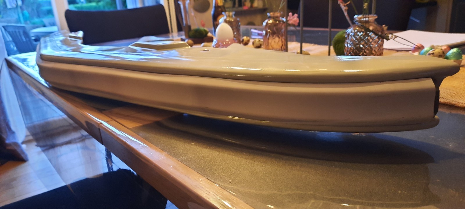

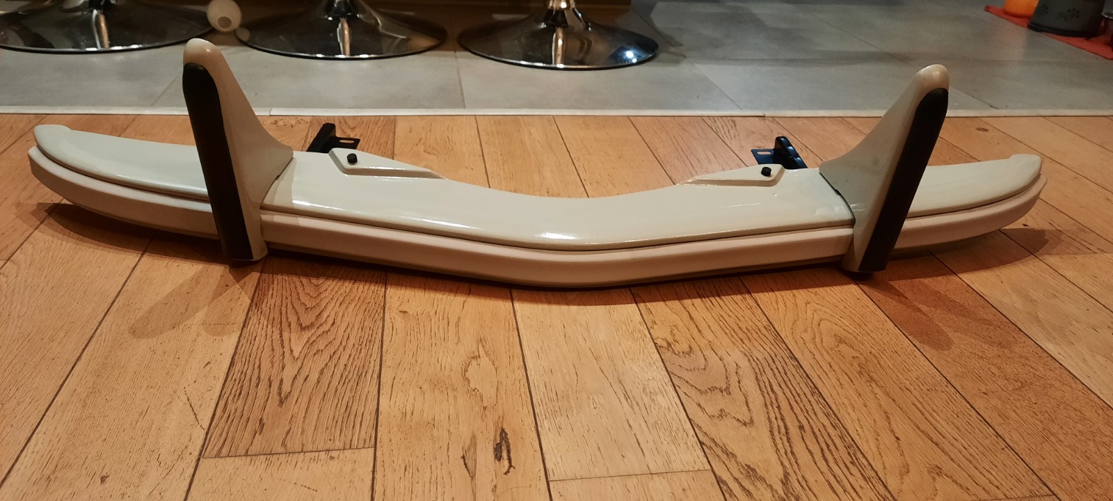

Bonjour tout le monde et joyeuses pâques un peu tardive !
Ce week-end était assez mitigé niveau météo donc j'ai travaillé en intérieur.

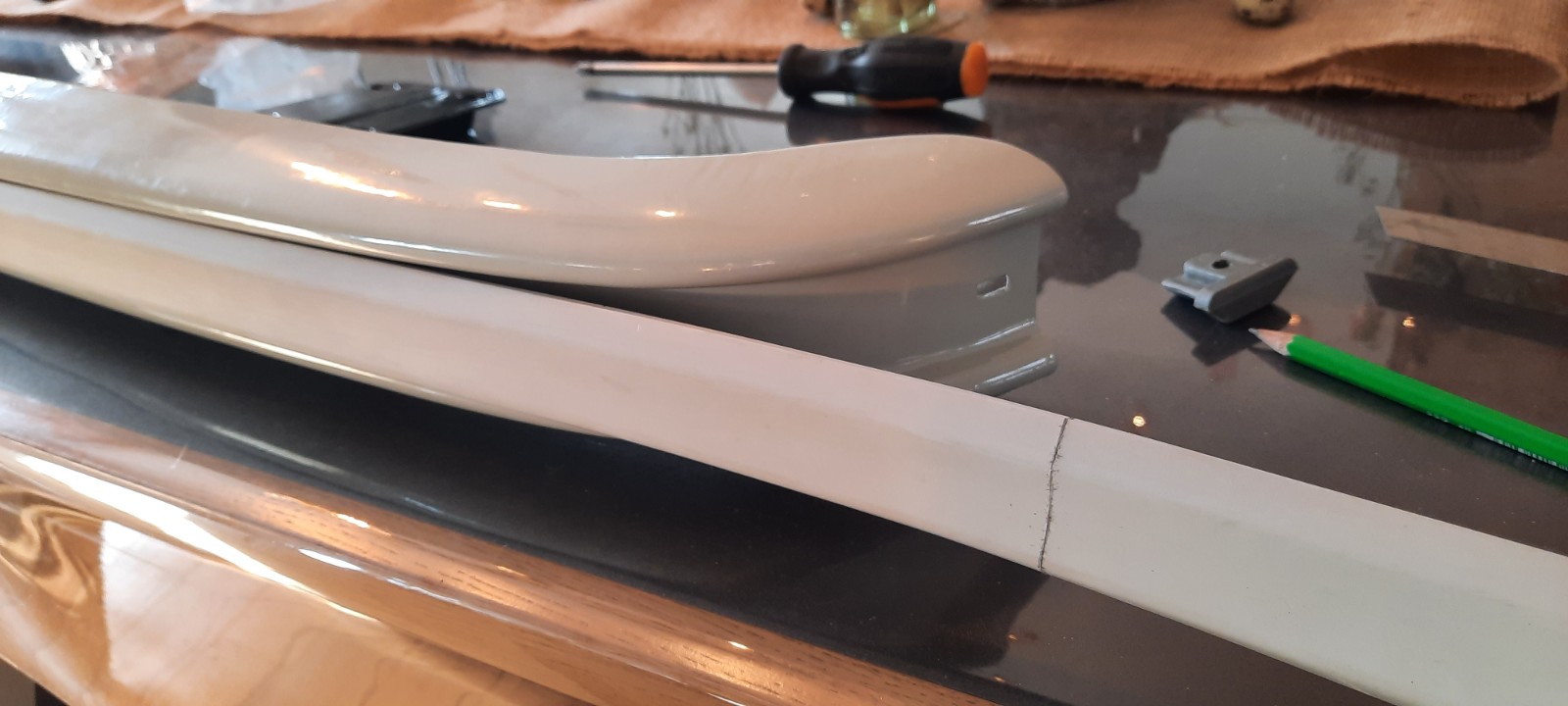

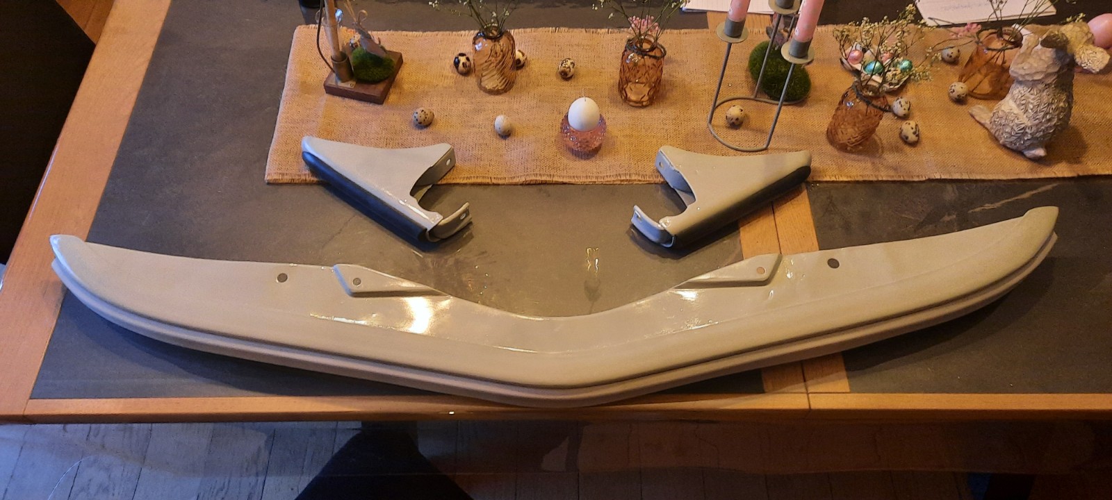

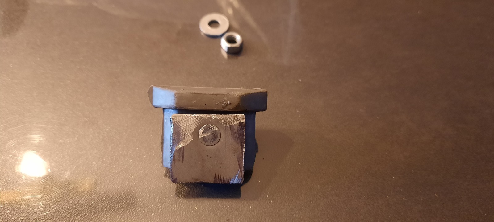

Pendant que beau papa faisait du redressage et mastiquage sur les portes, j'ai continué sur les éléments qui nécessitent de la peinture grise AC 140.
J'ai dû m'y reprendre à plusieurs fois pour les butoirs de PC avant, mais c'est bon c'est fait. Hier soir j'ai pu tout remonter :
J'ai tout remis comme c'était d'origine avec des joncs gris.
Pascal57
Messages : 209
Localisation : Thionville
Âge : 40
Message par Pascal57 »

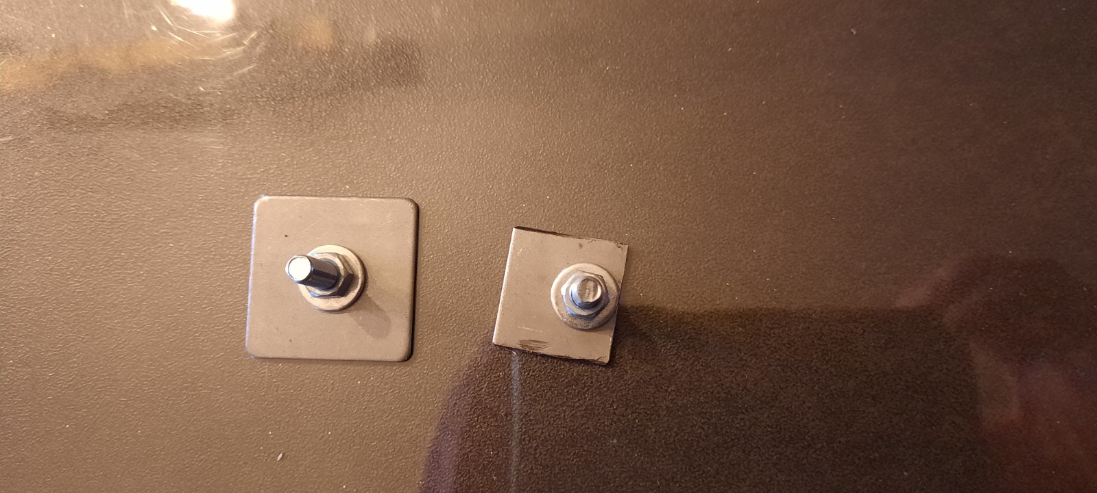

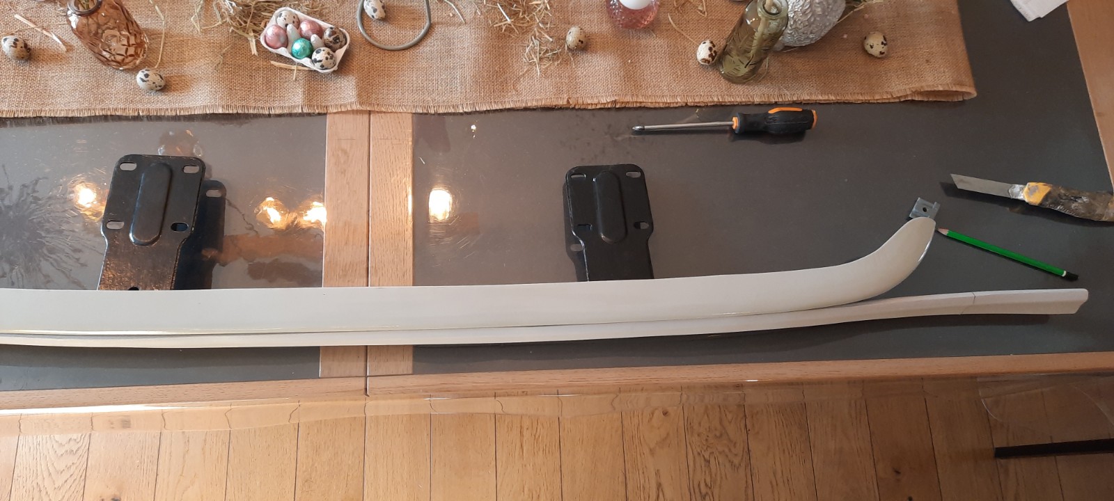

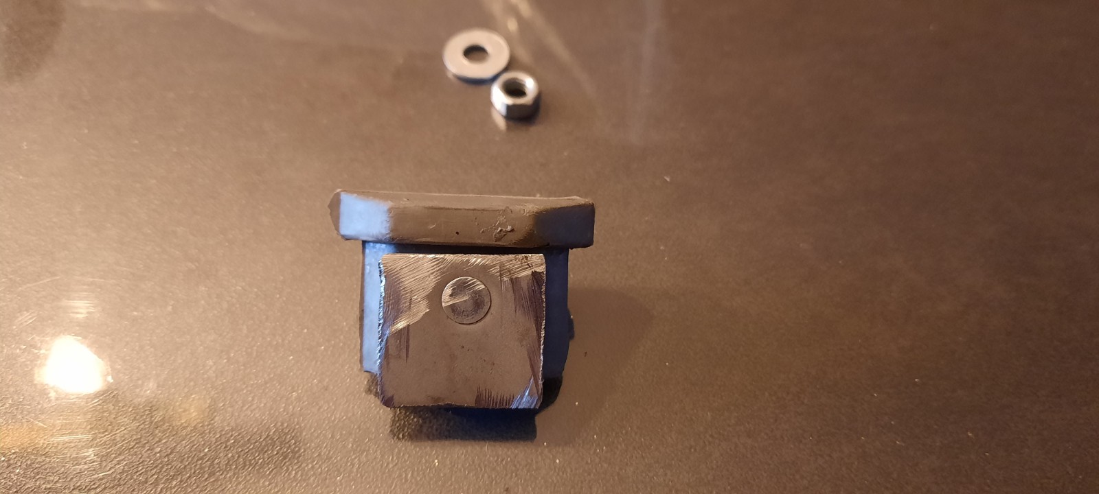

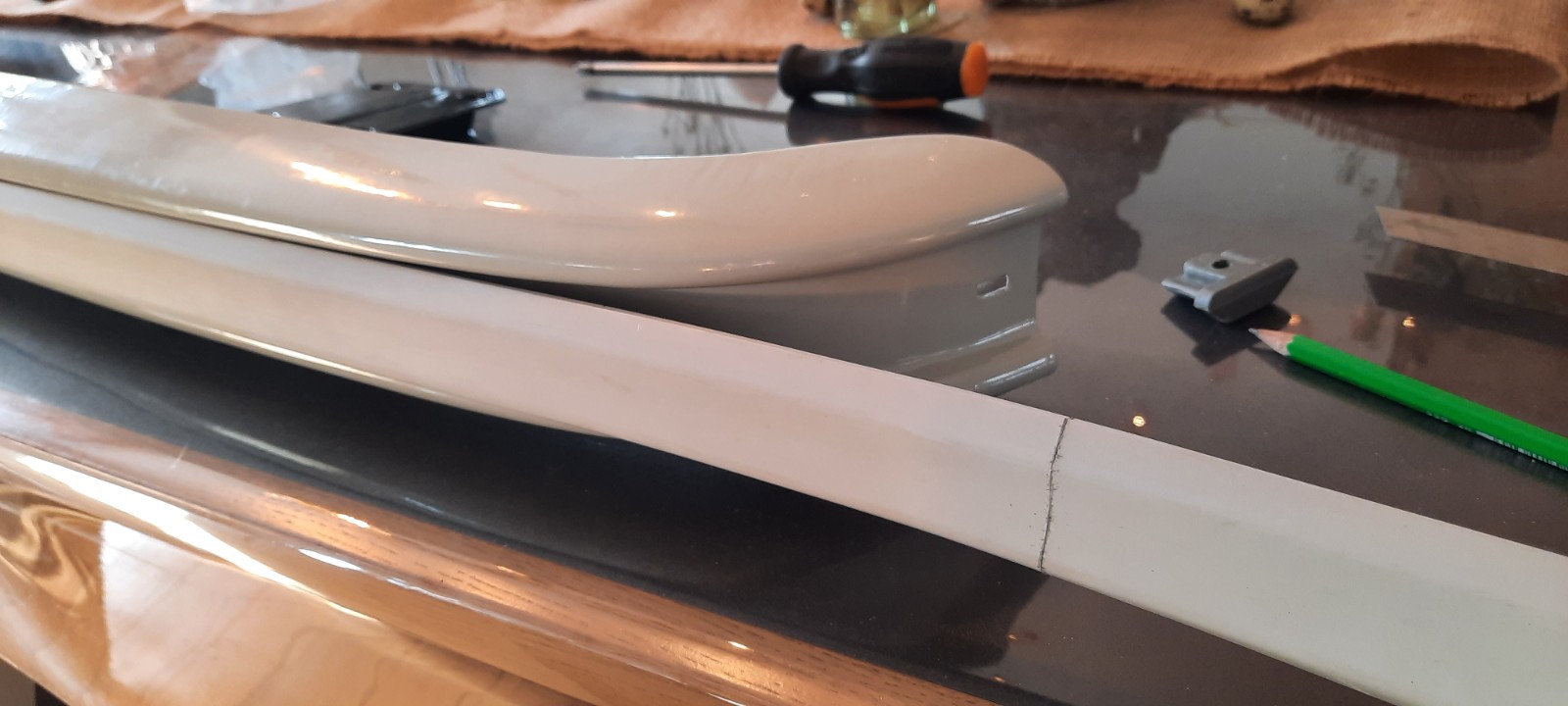

Malgré les pièces de fixations achetées prévues pour monter les joncs, j'ai dû en modifier certaines pour fixer les embouts de finitions :
J'ai dû découper à la disqueuse deux platine de fixation pour que le trou du PC coincide avec celui de l'embout de finition

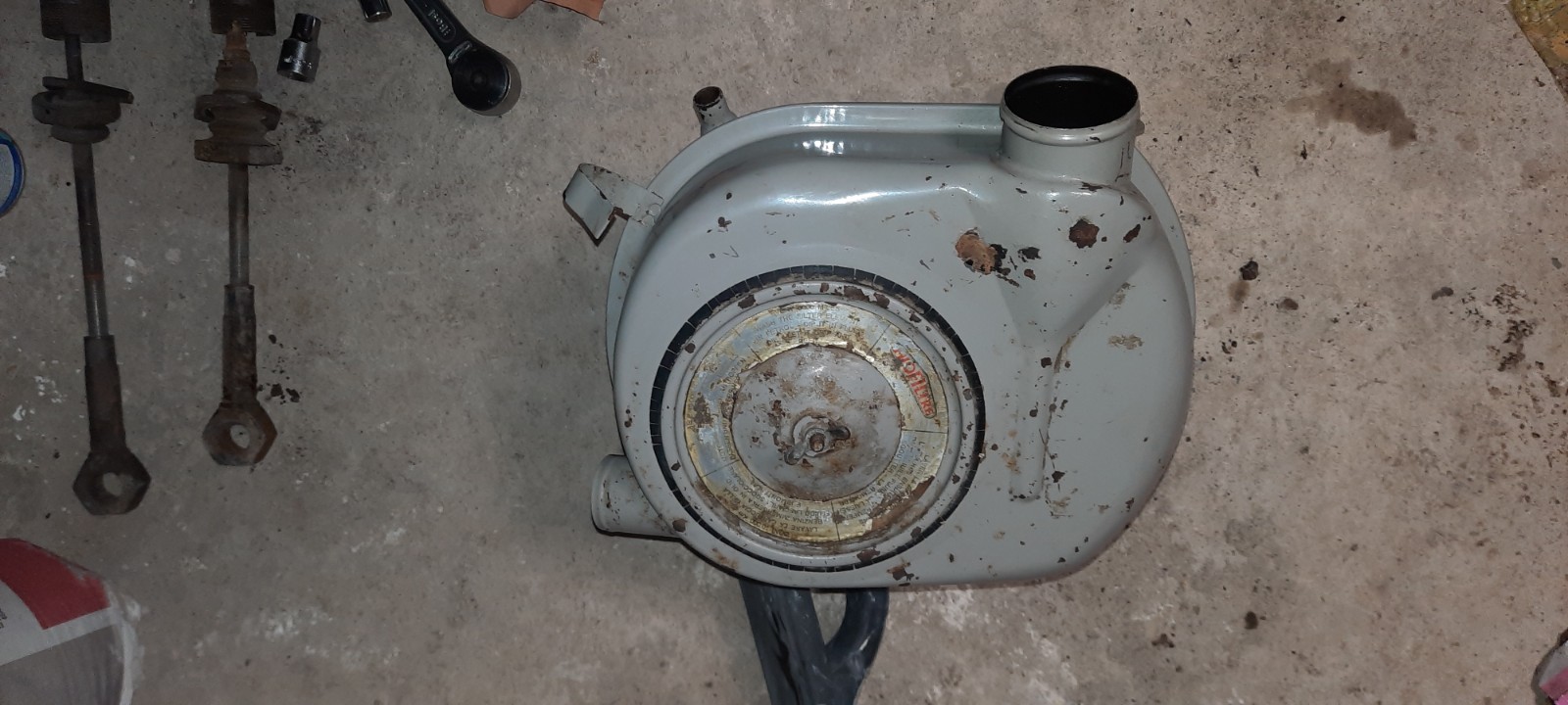

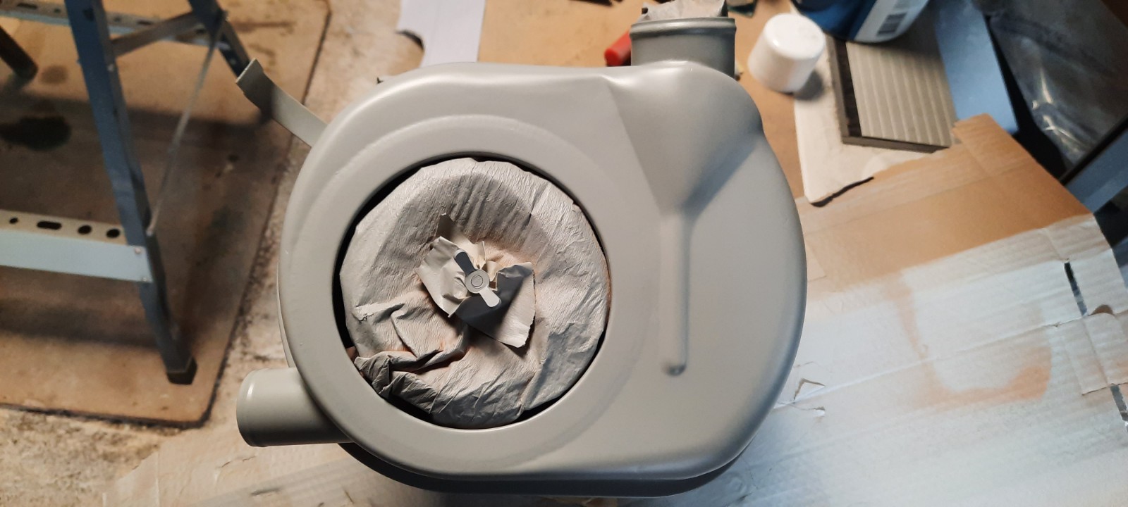

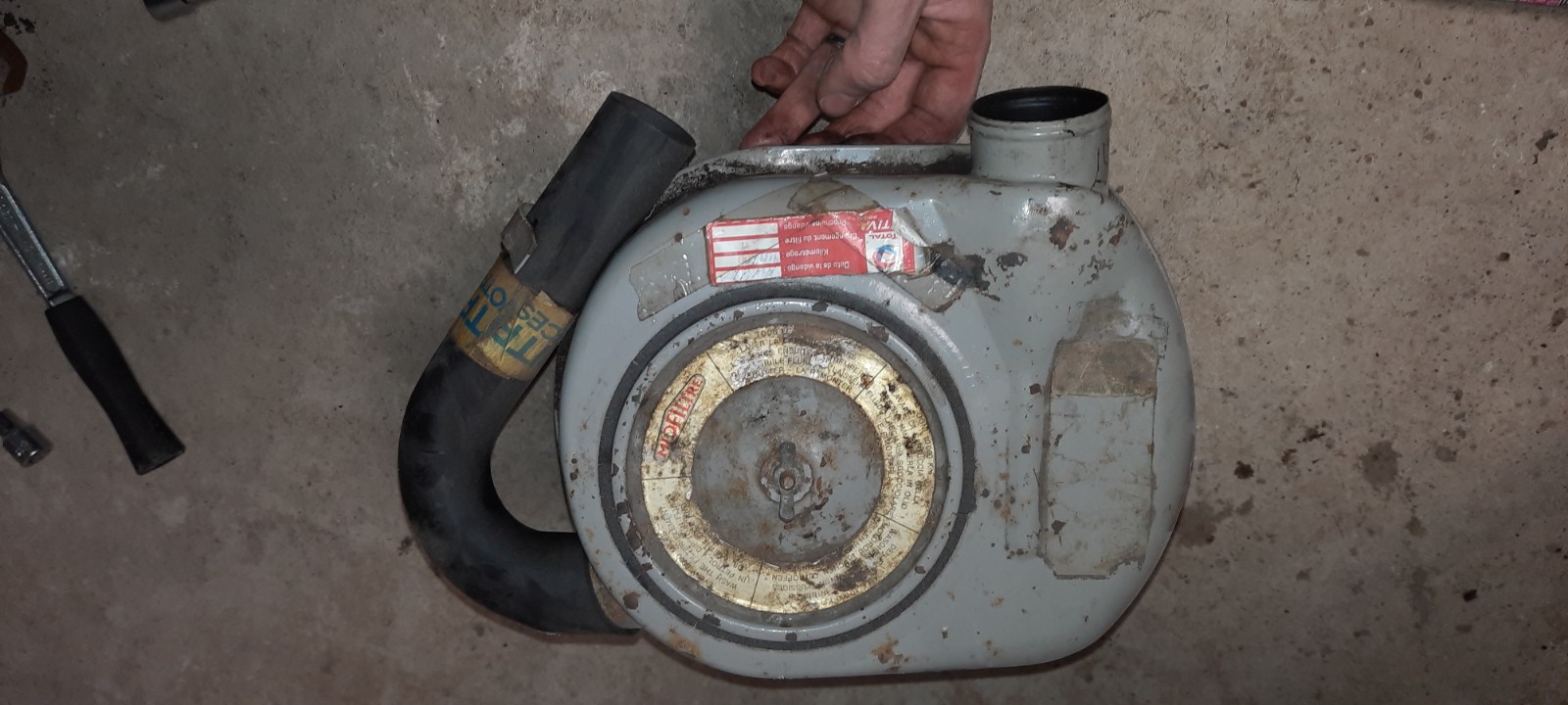

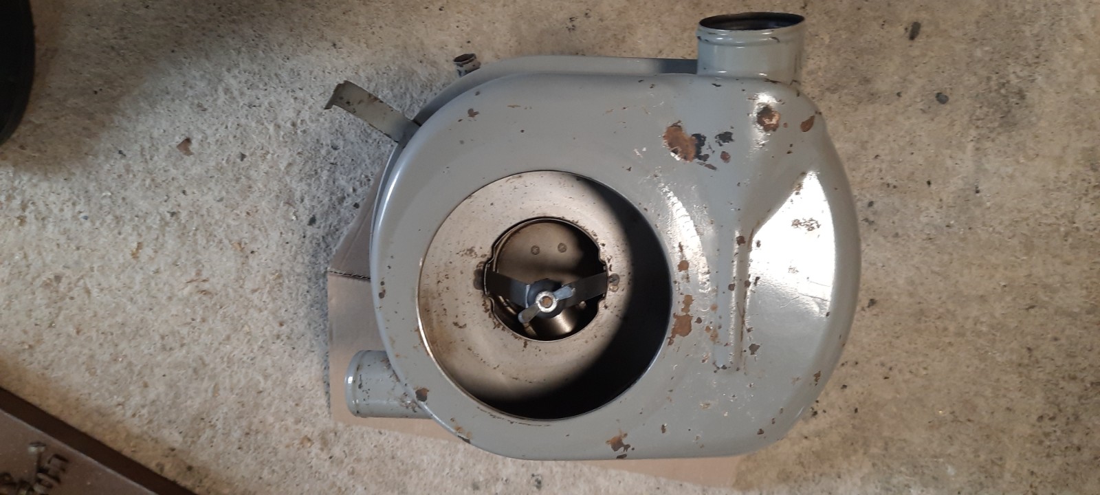

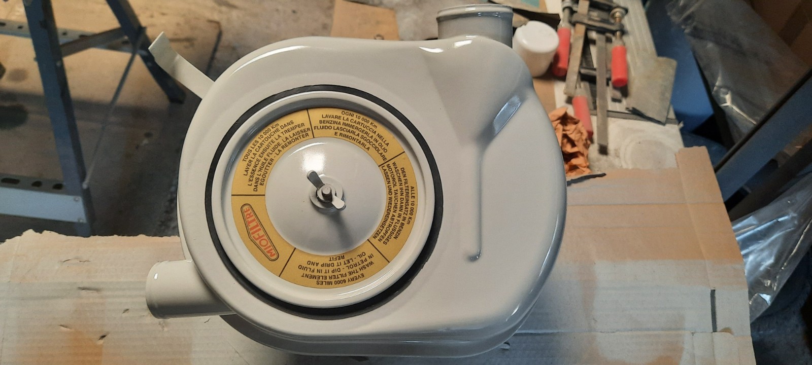

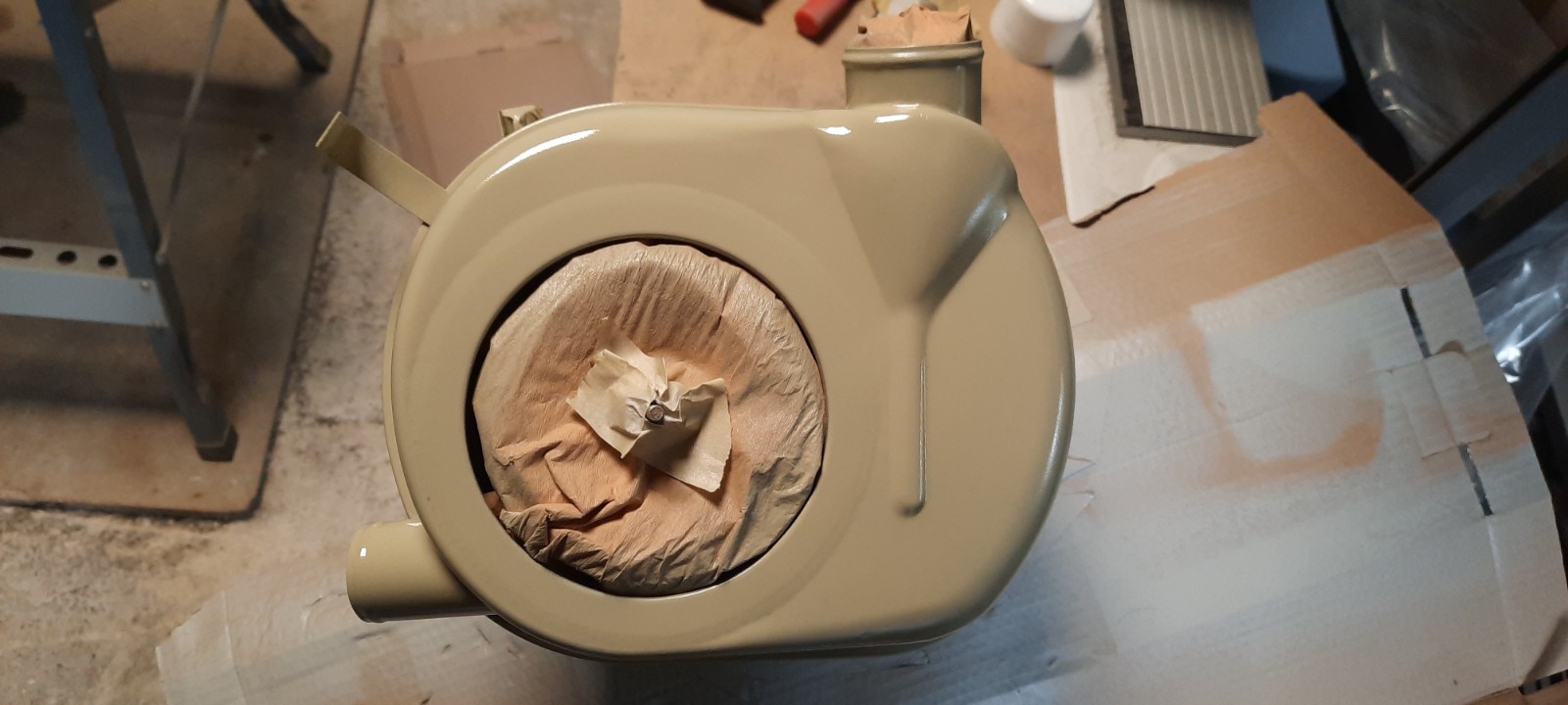

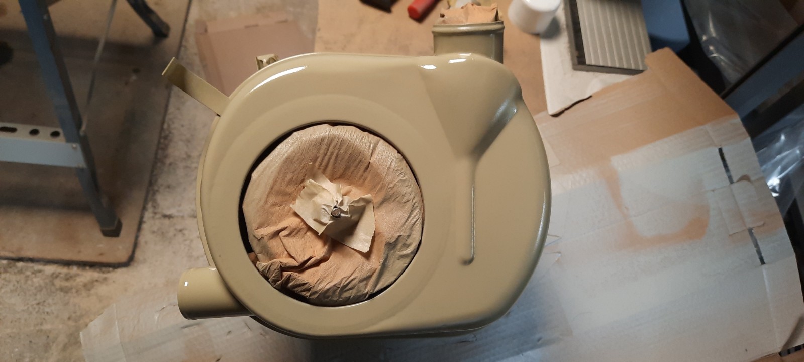

J'ai aussi restauré le boîtier d'air en métal qui n'était plus très frais 😄
Je l'ai décapé et remis le metal à nu avant de l'apprêter et de le peindre, il y avait de la rouille sous la peinture d'origine :
Le résultat final avec un nouvel autocollant :

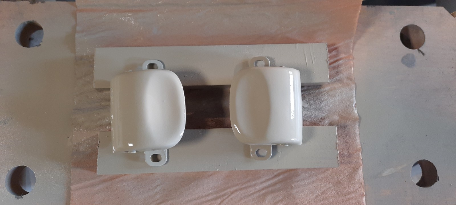

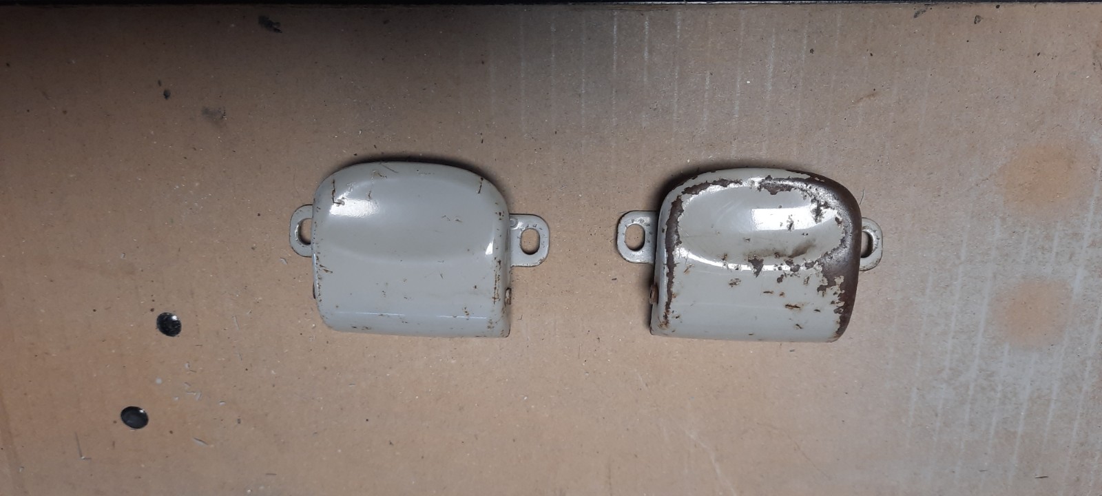

Les verrous des vitres ont eu également droit à un rajeunissement :

Et enfin le PC arrière qui retrouve un jonc neuf également :

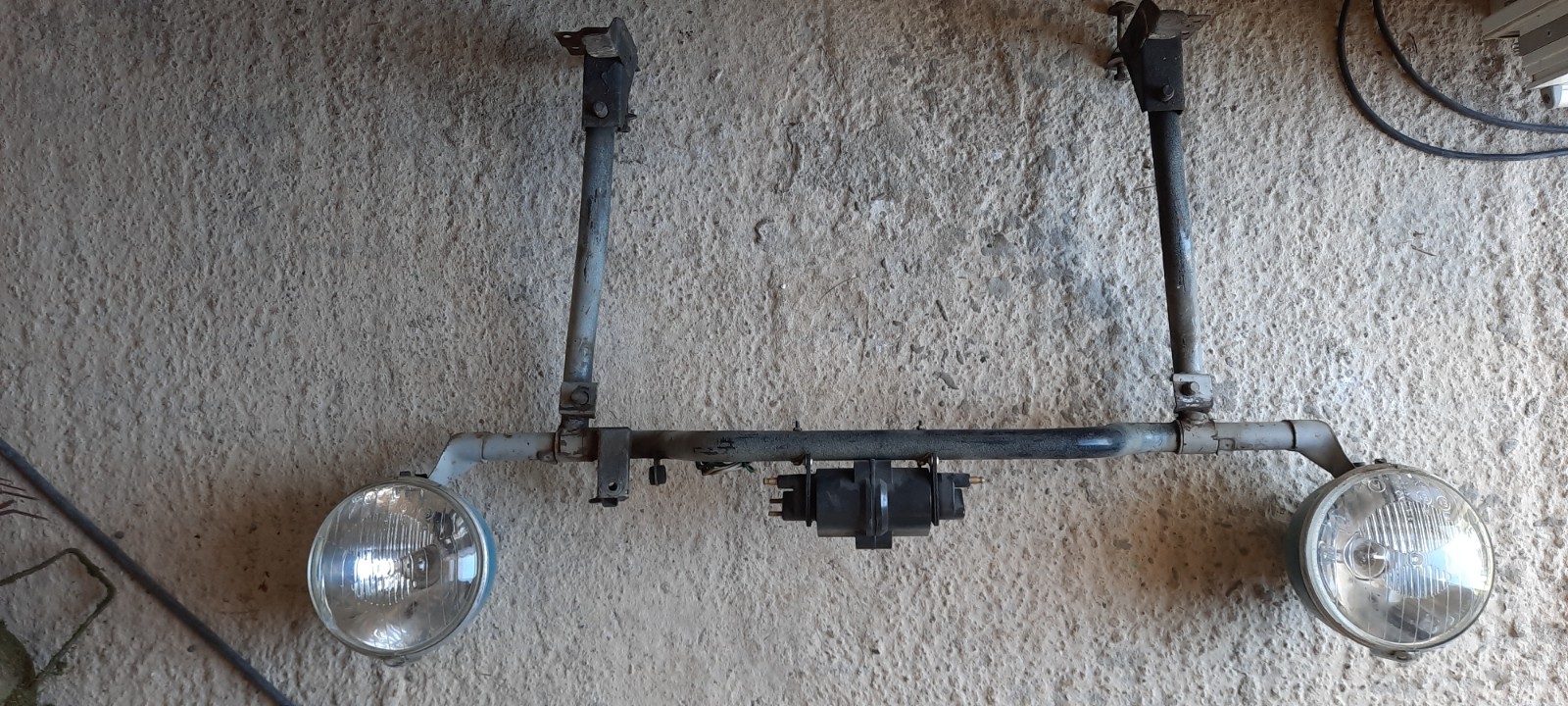

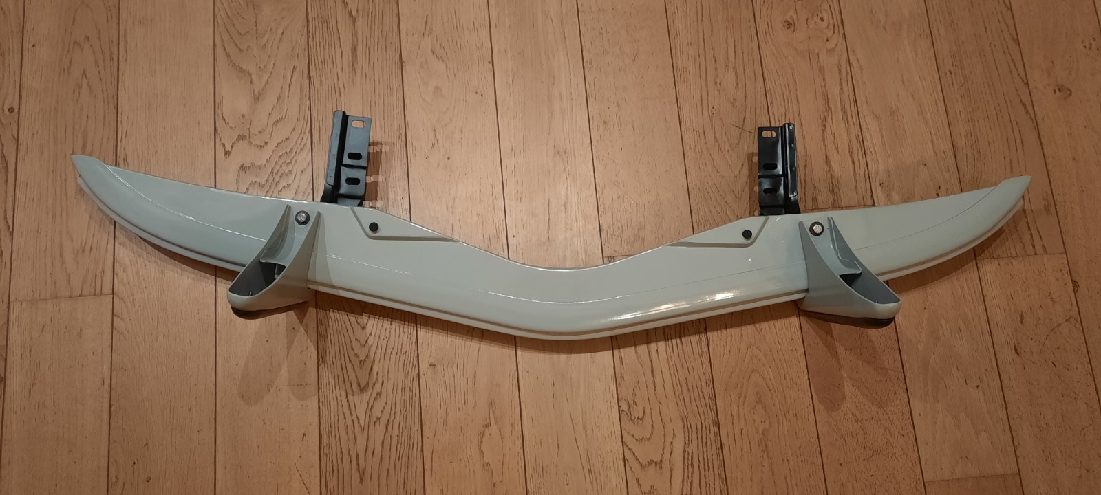

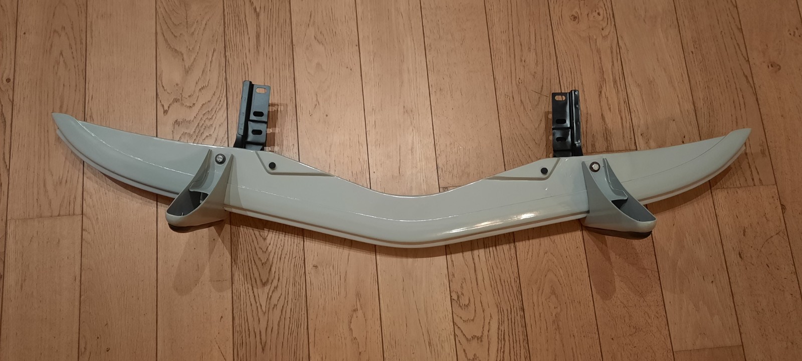

Je n'ai pas pu finir ce soir je dois encore disquer les 2 platines pour les embouts de finition...
Prochaine étape, la barre des phares qui était grise aussi à l'origine et qu'il faut remettre en état
Messages : 775
Encore une fois du super boulot !
Ça fait plaisir à voir !!
Que c'est long toutes ces 'petites' finitions... J'avoue que j'étais inquiet pour ton filtre à air : je ne savais pas qu'ils refabriquaient cet autocollant, et ça aurait fait tache sans !
Mais au final, c'est nickel !
Bravo !
Salut Damien,
Oh oui c'est long et c'est pour ça que je le fais déjà maintenant même si ça fait sourire mon beau-père 😄. Lui c'est le gros œuvre et il s'étonne que je m'attaque déjà au détail mais bon j'ai moins de temps libre que lui alors comme ça peut se faire sur des "petits" temps libres j'en profite.
Oui l'autocollant se détaille sur un site, si ça intéresse quelqu'un je rechercherai où je l'ai pris. J'ai également trouvé le joint du couvercle de filtre à air qui était complètement craquelé

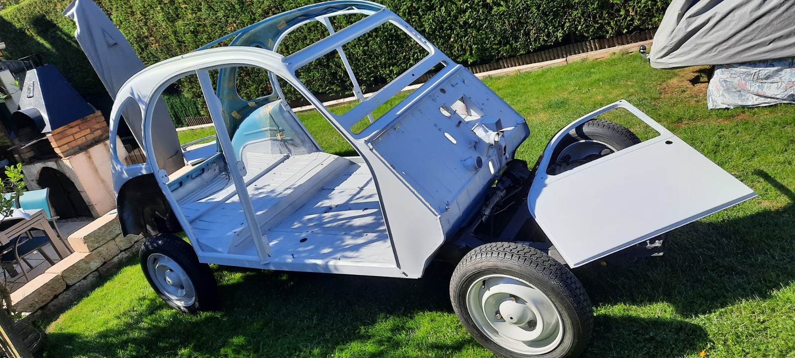

Bonjour à tous et bon 1er mai !
Comme aujourd'hui c'est la fête du travail et ben....on travaille mais pour nous !

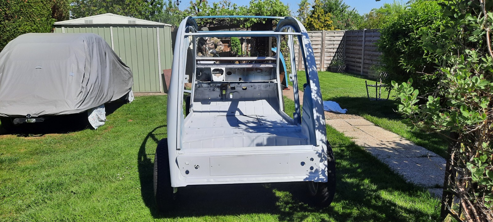

Comme il fait super beau et qu'il n'y a pas de vent, c'est le jour idéal pour peindre !

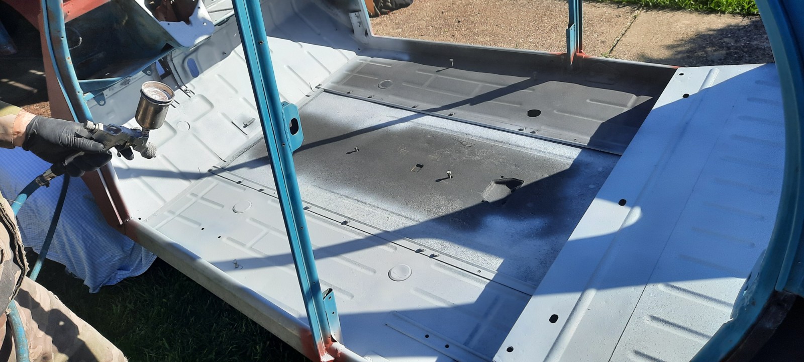

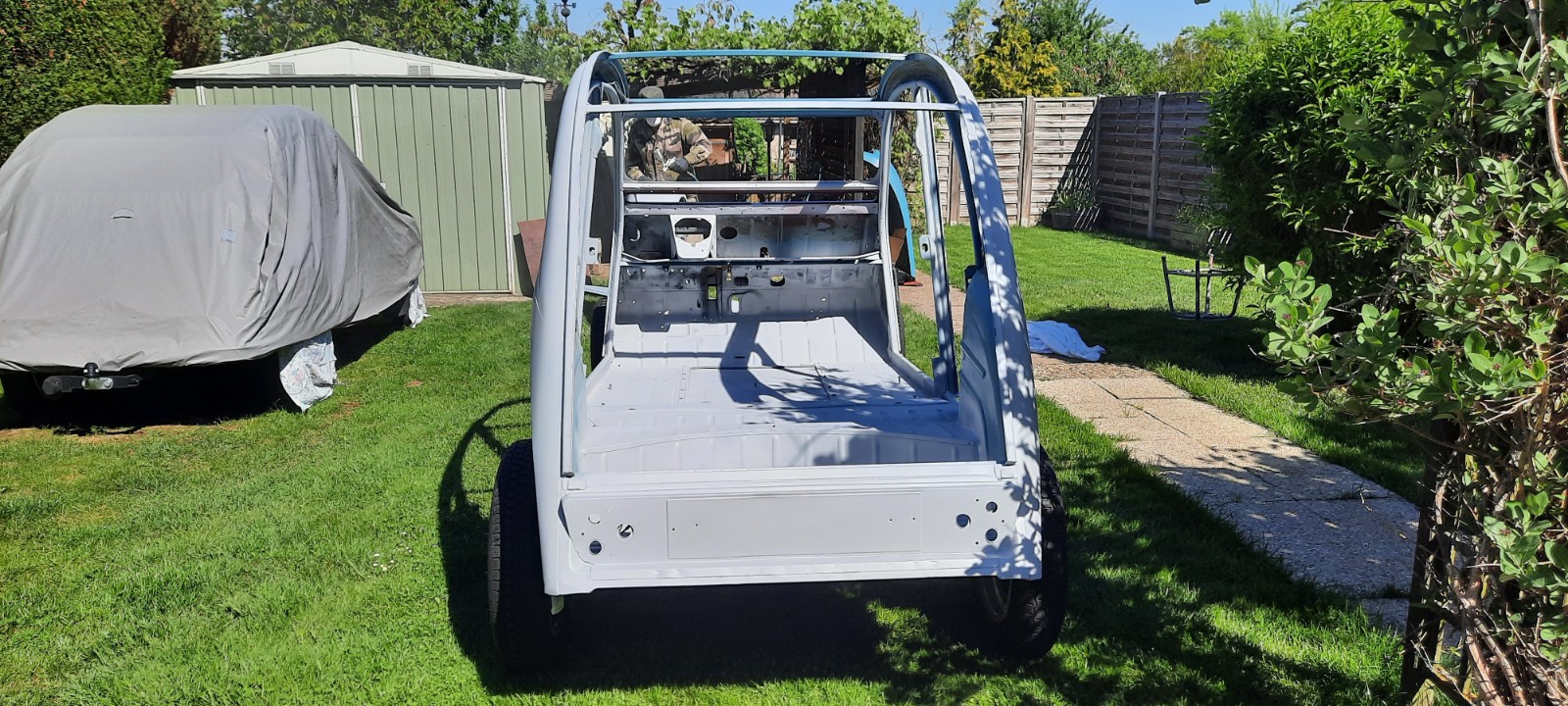

Alors c'est parti pour apprêter la caisse et tous les éléments qui sont maintenant réparés ! Un travail de longue haleine encore une fois réalisé par mon beau-père pour une grosse partie
Pascal57
Messages : 209
Âge : 40

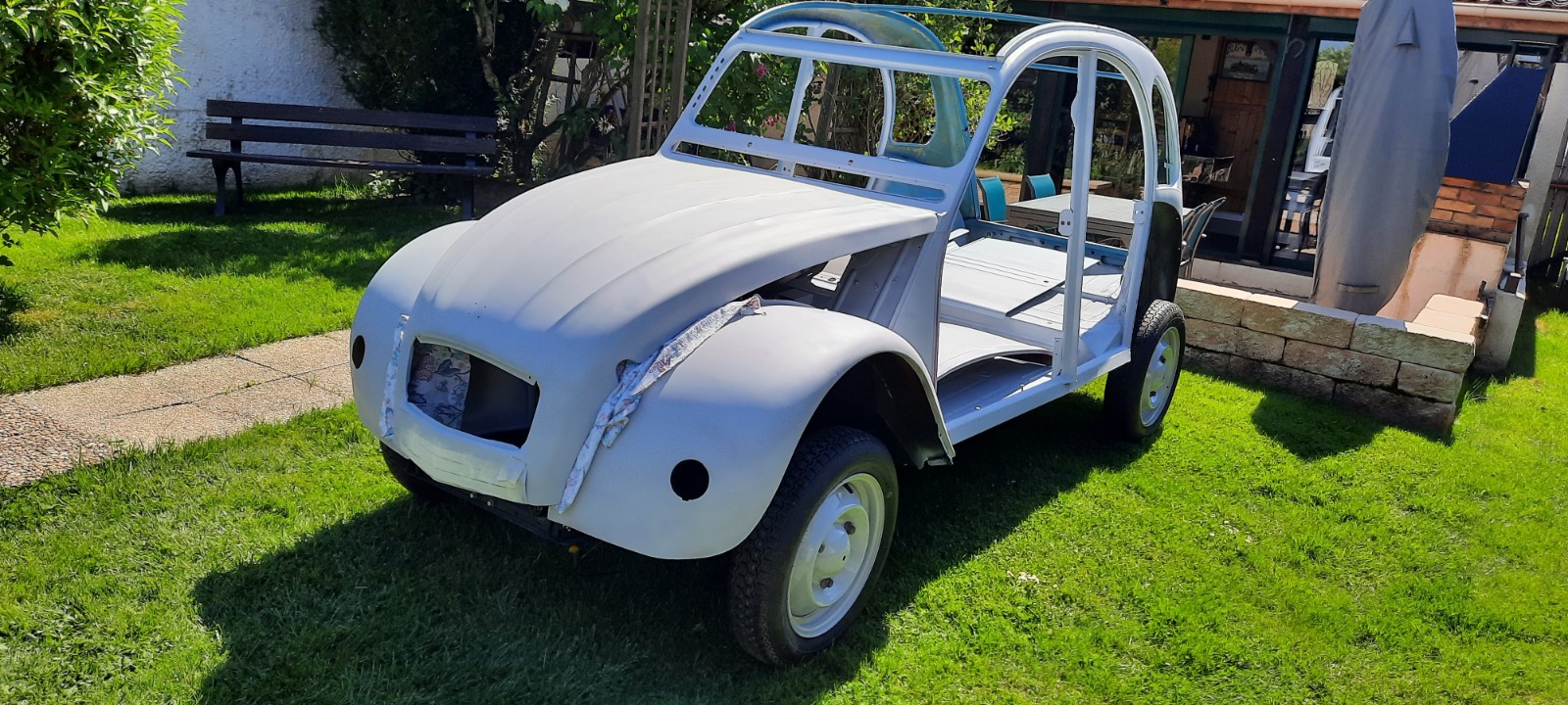

Il était temps d'harmoniser un peu toutes ces couleurs 😄
Au final 1L d'apprêt a suffi à couvrir les parties qui le nécessitait.
J'ai eu le droit de faire le capot pour m'entraîner à faire la future peinture 🙂
Âge : 40
Ça a déjà plus de gueule !
Prochaine étape : poncage !
Je vais prochainement commander la peinture, ce sera fait finalement ce mois-ci si les températures sont comme aujourd'hui c'est parfait 🤗

Pour moi le bleu lagune est une des plus belles couleurs pour une deuche :amour:
une question: tu as apprêté avec quel produit ?
le resultat est bien sur la photo.
Pascal57
Messages : 209
Âge : 40
Oui on aime bien cette couleur même si on a hésité à la repeindre en un beau rouge ! 🤩
Le primaire est de la marque Gerko, c'est un gris clair qui couvre très bien, j'en vend au boulot.
