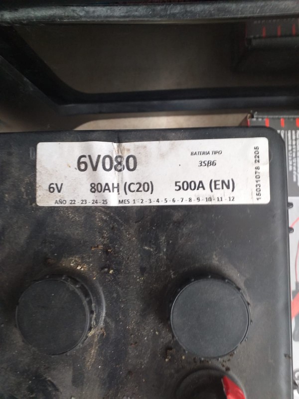

Bonsoir, à tous, j'ai un petit souci. Je voulais faire un tour cet après-midi, mais ma batterie est à plat. "Je l'avais débranché" Je ne l'ai pas utilisée depuis des mois à cause de problèmes de santé.
J'avais acheté un petit chargeur chez Lidl, je l'ai branché, mais je ne comprends pas pourquoi il reste sur 12 v. avez-vous une idée ? Est-ce nécessaire de retirer les bouchons de la batterie ? Pendant la charge ?. Merci.

C'est une batterie 6v ?
Montre en un peut plus sur ton chargeur, photos, description etc. On pourra t'en dire plus.

Si elle est complètement à plat, le chargeur ne peut pas la "détecter". Il faut soit, commencer la charge avec un chargeur classique (sans électronique), soit, mettre une autre batterie 6V chargée en parallèle de la première.

Salut, effectivement, c'est une batterie de 6V, avec une image du chargeur et sa boite.

Bon ok, c'est râper avec ce chargeur, il va falloir que j'investis d'un chargeur classique de batterie. Merci. ;)

PS : Oui, il faut ouvrir les bouchons, vérifier le niveau de l'eau dans les plaques et les laisser ouverts e temps de la charge !
Il faut que ça puisse dégazer.

Chez Lidl ça être bien comme pas bien, pour ma part j'ai trouvé des bon chargeur chez eux mais de marque Osram qui recharge automatiquement.
Bizarre que ton chargeur ne fonctionne pas il a pourtant la fonction 6V aussi.
Effectivement sur ta photo il charge en 12v au lieu de 6v , ceux qui devrait être sélectionnable.

Effectivement, c'est bizarre, ça marche, mais comme le mentionne François44, si la batterie est complètement à plat, le chargeur ne parvient pas à faire la détection. ;)

Je ne pense pas, @jacques38 , que le chargeur BOSCH que tu as acheté, d'une marque connue et reconnue pour la qualité de ses produits, ait une fonction de détection de la tension de la batterie, en raison de son âge.
C'est la raison pour laquelle il charge quand même...
Attention à la surcharge, il vaut mieux le faire fonctionner une heure par jour sur plusieurs jours, que vingt-quatre heures d'affilée, par exemple. Un programmateur fait cela très bien.
Seuls les chargeurs récents sont équipés de la technologie "floating" qui permet de réguler finement le courant en fin de charge, jamais trop, ni trop peu...
Précision : "Mode "Floating" : cette phase intervient lorsque la batterie est chargée. La tension est réduite et maintenue à une valeur d'entretien plus basse, destinée à compenser l'autodécharge de la batterie."
Exemple :https://lacme.com/produits/chargeurs/ch ... /floating/
Et pense à vérifier le niveau de l'électrolyte, 1 cm au dessus des plaques, environ.

Sinon, celui de LIDL a justement la fonction "Floating".
J'en ai 4, un par batterie ;)
Et si tu es ennuyé avec, je te rappelle qu'ils sont garantis 3 ans, comme l'ensemble du matériel vendu chez LIDL...
