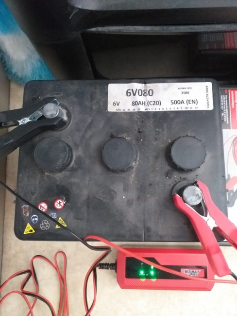

Bonsoir, à tous, j'ai un petit souci. Je voulais faire un tour cet après-midi, mais ma batterie est à plat. "Je l'avais débranché" Je ne l'ai pas utilisée depuis des mois à cause de problèmes de santé.

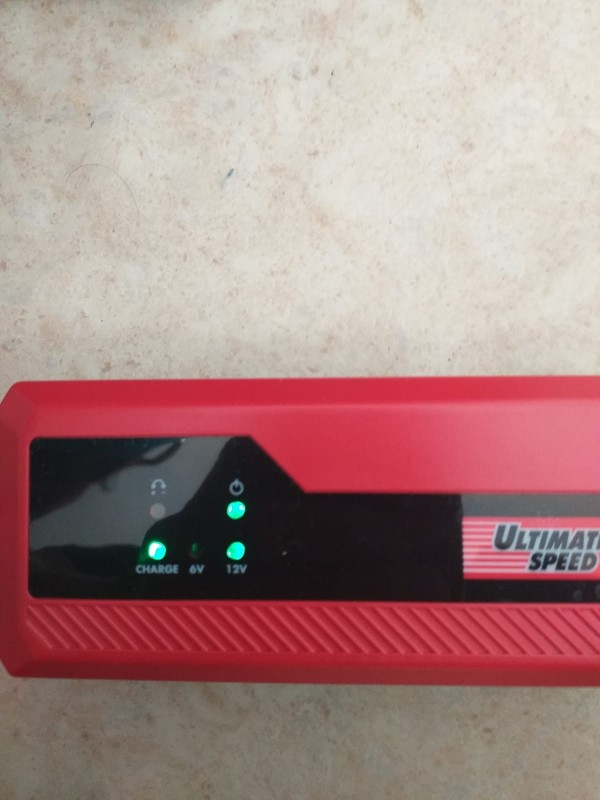

J'avais acheté un petit chargeur chez Lidl, je l'ai branché, mais je ne comprends pas pourquoi il reste sur 12 v. avez-vous une idée ? Est-ce nécessaire de retirer les bouchons de la batterie ? Pendant la charge ?. Merci.
Ci-joint une petite photo.

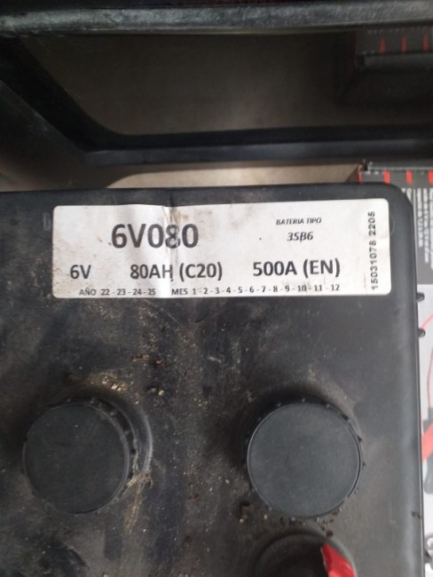

C'est une batterie 6v ?
Montre en un peut plus sur ton chargeur, photos, description etc. On pourra t'en dire plus.

Si elle est complètement à plat, le chargeur ne peut pas la "détecter". Il faut soit, commencer la charge avec un chargeur classique (sans électronique), soit, mettre une autre batterie 6V chargée en parallèle de la première.

Salut, effectivement, c'est une batterie de 6V, avec une image du chargeur et sa boite.

PS : Oui, il faut ouvrir les bouchons, vérifier le niveau de l'eau dans les plaques et les laisser ouverts e temps de la charge !
Il faut que ça puisse dégazer.

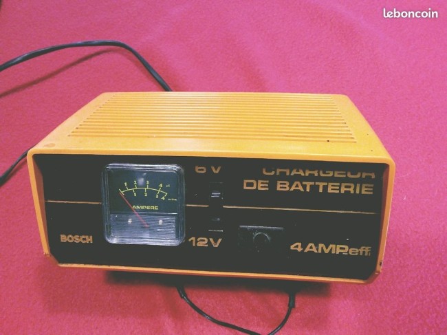

Bon dans la foulée, j'ai acheté ce chargeur sur le bon coin.

Bon choix, concernant le chargeur, il est adapté

Chez Lidl ça être bien comme pas bien, pour ma part j'ai trouvé des bon chargeur chez eux mais de marque Osram qui recharge automatiquement.
Bizarre que ton chargeur ne fonctionne pas il a pourtant la fonction 6V aussi.
Effectivement sur ta photo il charge en 12v au lieu de 6v , ceux qui devrait être sélectionnable.

Effectivement, c'est bizarre, ça marche, mais comme le mentionne François44, si la batterie est complètement à plat, le chargeur ne parvient pas à faire la détection.

Sinon, celui de LIDL a justement la fonction "Floating".
J'en ai 4, un par batterie
Et si tu es ennuyé avec, je te rappelle qu'ils sont garantis 3 ans, comme l'ensemble du matériel vendu chez LIDL...
