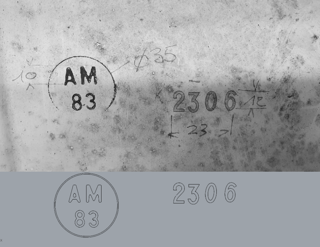

Les marquages :
Je me posais la question : épargne à la peinture pour les garder d'origine... où est-ce que je me refais les tampons en impression 3D pour les refaire ?? Vu que tout sera refait à neuf, je pencherais pour la seconde option a priori, mais je ne suis pas fixé...
Au passage, je vous file le lien poru identifier la date de production via le numero orga (2306 ici)
http://www.nobug.be/2CV/ORGA.html

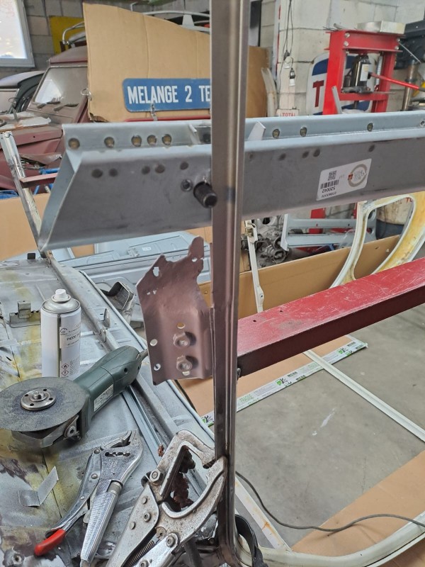

Mes bas de pieds A / pieds B / pieds C étaient pour la plupart morts (mais pas tous) => ils vont nécessiter des greffes... notamment les pieds A avec leurs supports de charnière AV, qui font peurs ! Un des pieds B a été sauvé dans la bataille. Les gouttières seront à refaire (une tannée)...

C'est parti pour les greffes :
Pour le tablier, pour l'instant, on a fait des épargnes pour garder les marquages, mais je les ai redessinées à l'identique : je pensais imprimer des tampons en TPU pour faire un essai :
Y'a de l'idée, non ?

:clap: pas mal les tampons.
