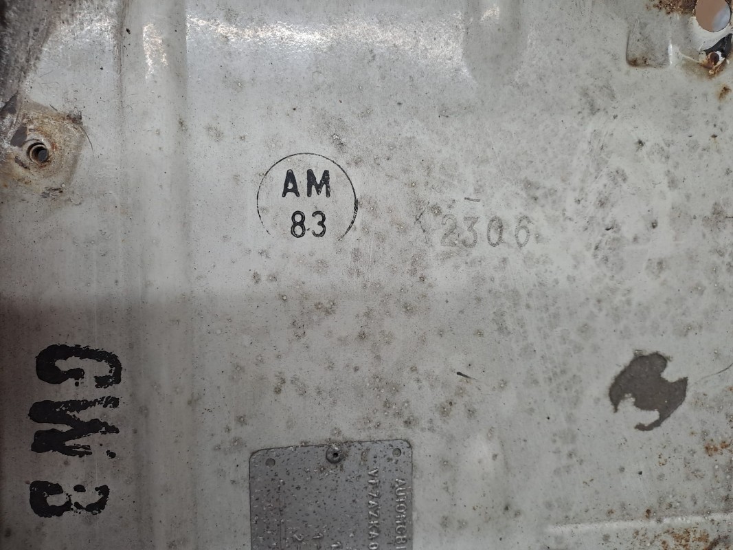

Les marquages :
Je me posais la question : épargne à la peinture pour les garder d'origine... où est-ce que je me refais les tampons en impression 3D pour les refaire ?? Vu que tout sera refait à neuf, je pencherais pour la seconde option a priori, mais je ne suis pas fixé...
Au passage, je vous file le lien poru identifier la date de production via le numero orga (2306 ici)
http://www.nobug.be/2CV/ORGA.html

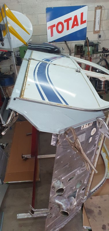

La baie de PB est découpée, et sera bientôt greffée (évidemment, tout sera aprêté avant !) :
Petit positionnement à blanc pour se donner du baume au coeur :

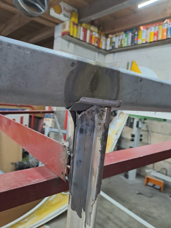

Plus ça allait, moins ça allait, mais maintenant la reconstruction va commencer, ça va faire du bien...
Mes bas de pieds A / pieds B / pieds C étaient pour la plupart morts (mais pas tous) => ils vont nécessiter des greffes... notamment les pieds A avec leurs supports de charnière AV, qui font peurs ! Un des pieds B a été sauvé dans la bataille. Les gouttières seront à refaire (une tannée)...
C'est parti pour les greffes :

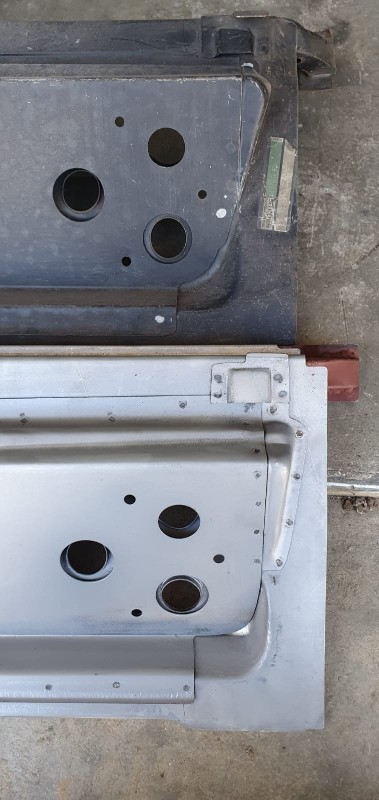

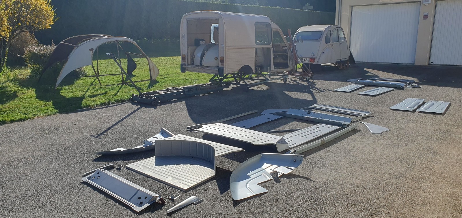

Bon, le kit de pièce est arrivé :

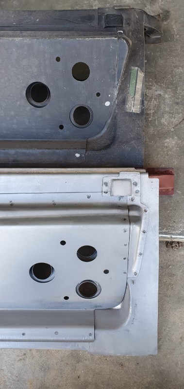

Bon, y'a tout de même une mauvaise surprise, la face AR est vraiment moche : En comparaison d'une face AR origine, il y a le 'rajout' qui est soudé par point... Vraiment trop moche, retour à l'envoyeur :
Le retour est sans soucis, pièce de chez MCDA, ils ont plusieurs fournisseurs, on va récupérer à la place une Renov'2CV.
Le reste des 'rabouts' a commencé, photos à venir !!

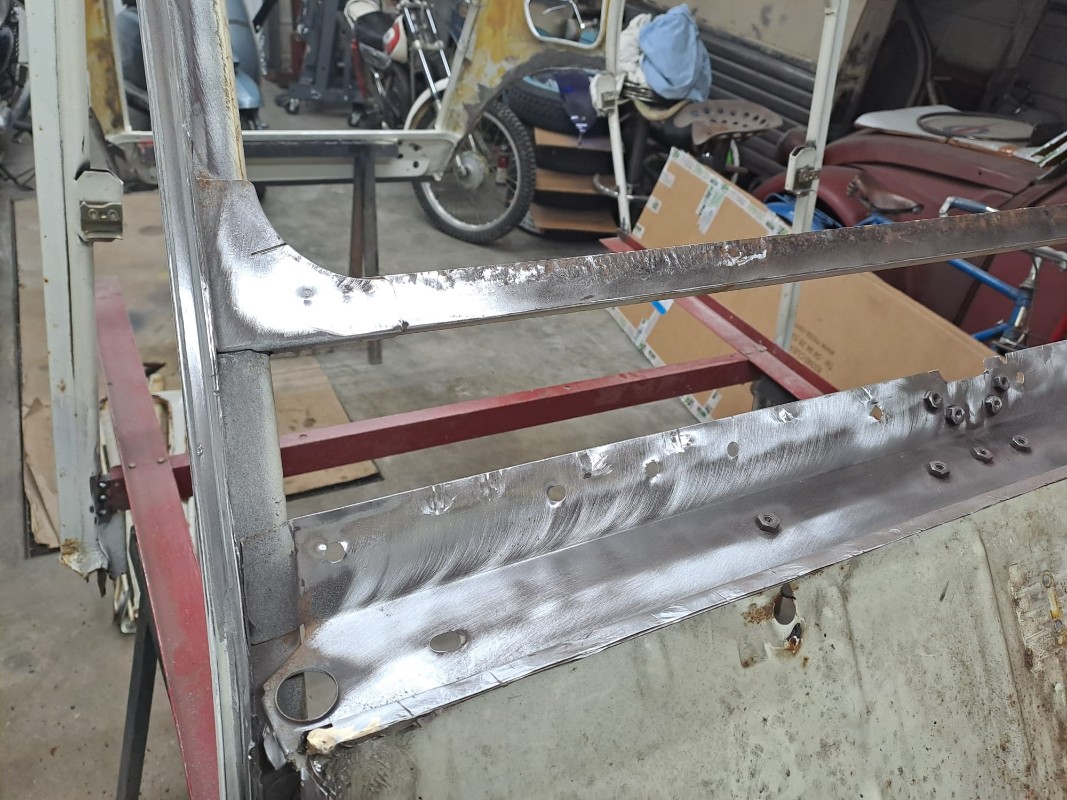

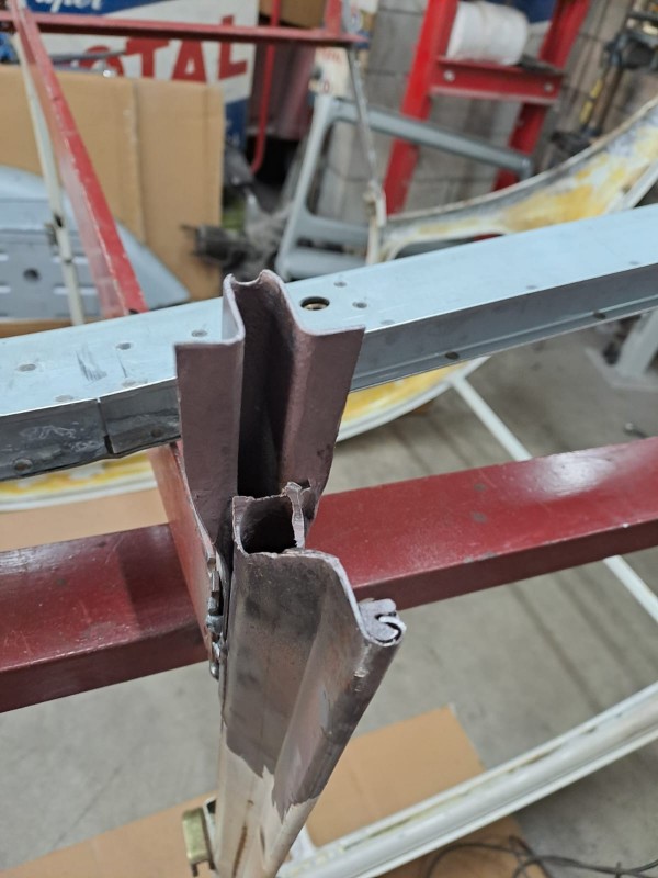

Les bas de pieds A/B/C sont presque terminés...

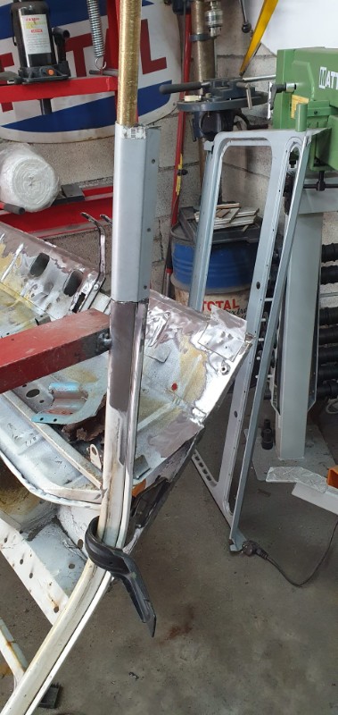

Le pieds C :

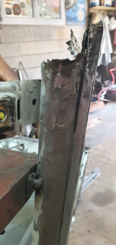

On pensait sauver le bas de pieds B sur un côté, mais après avoir gratté la M... on arrivait sur la brasure, donc niet, les 2 côtés vont être refait :
Devant, le pieds A a été également 'rabouté' et le profil de gouttière changé par une version conforme (pas si facile à trouver : bonne largeur d'appuis sur caisse et bonne profondeur) : reste à le tronconner à la forme du bas de caisse :
Voilà pour aujourd'hui !

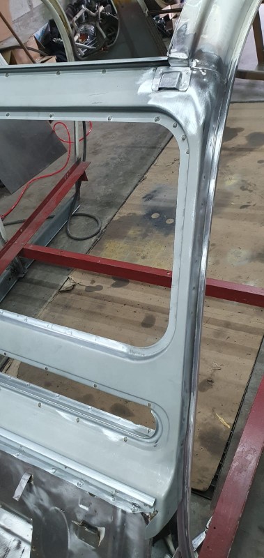

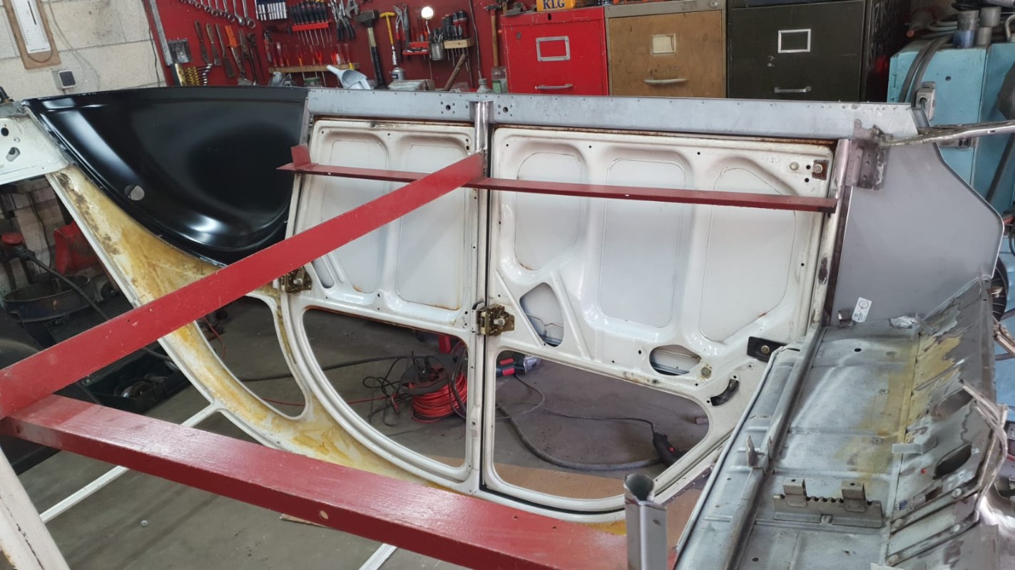

Re bonjour,
Montage à blanc des côtés d'habitacle !
Ca m'a l'air de tomber tout pile tout poil, et ça donne du baume au coeur !

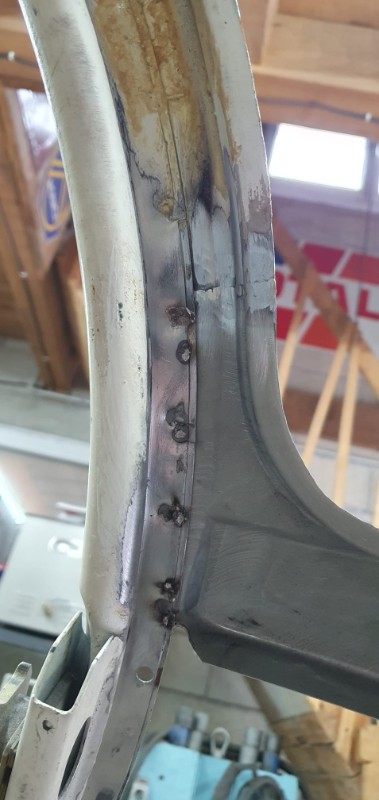

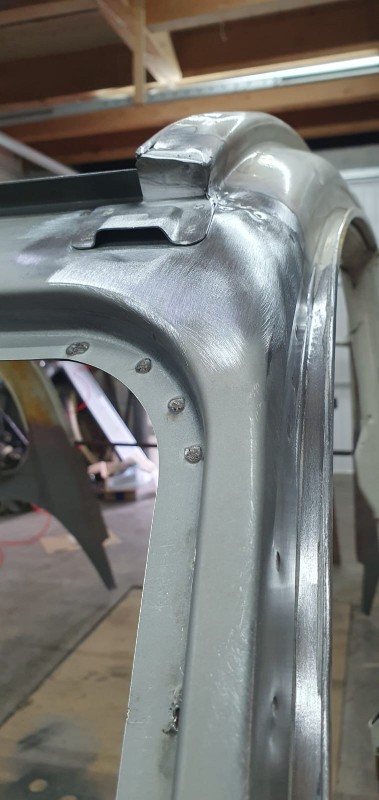

Salut à tous,

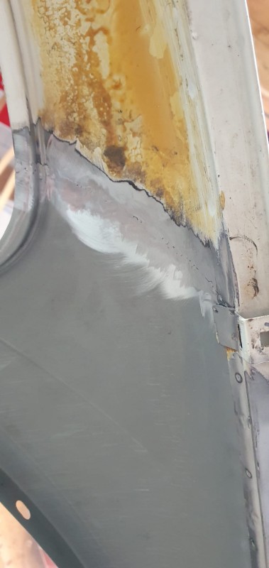

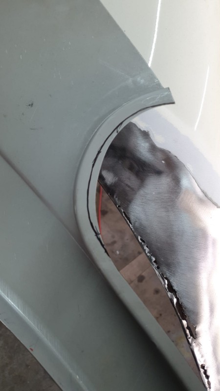

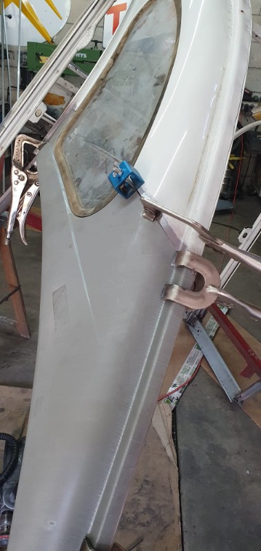

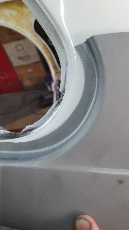

Alors oui, on est un peu au stade de la refabrication, mais le but est de sauver le maximum de ce qui est sain, sauf qu'il n'y avait plus grand chose de sain !!

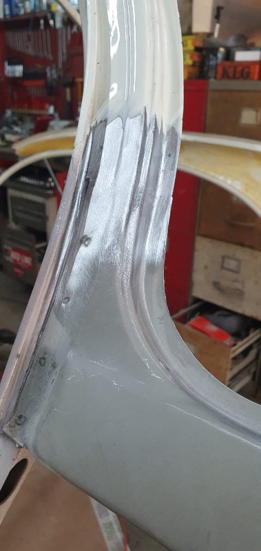

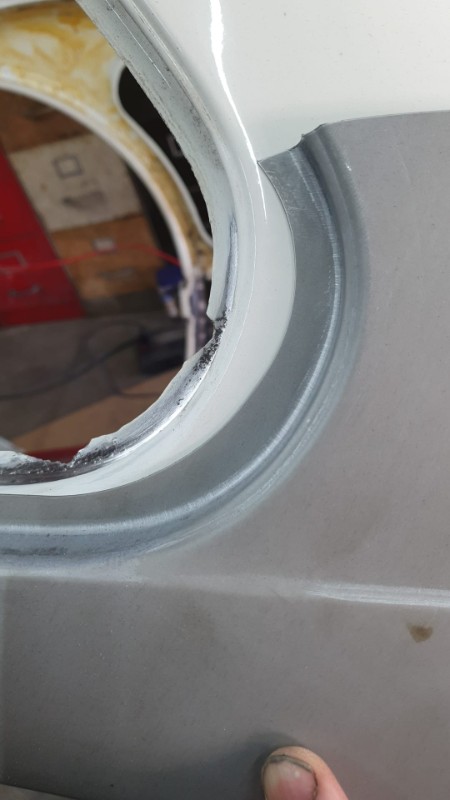

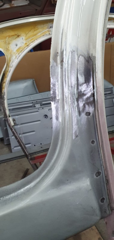

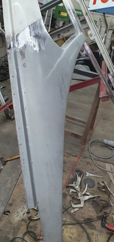

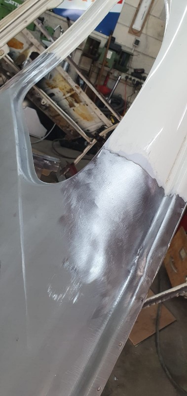

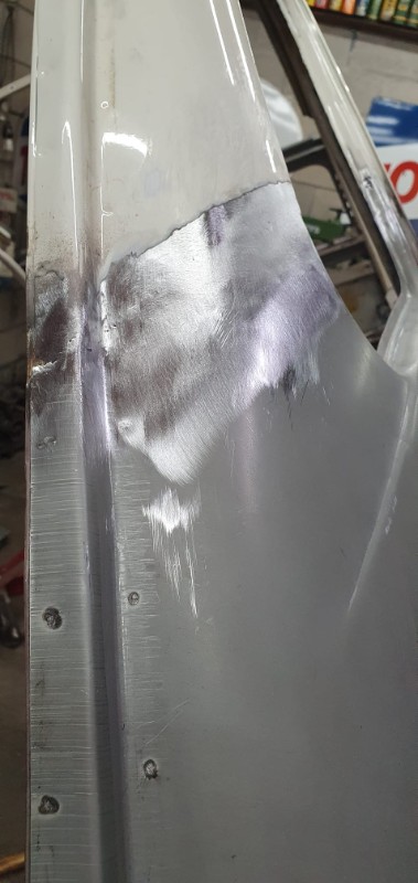

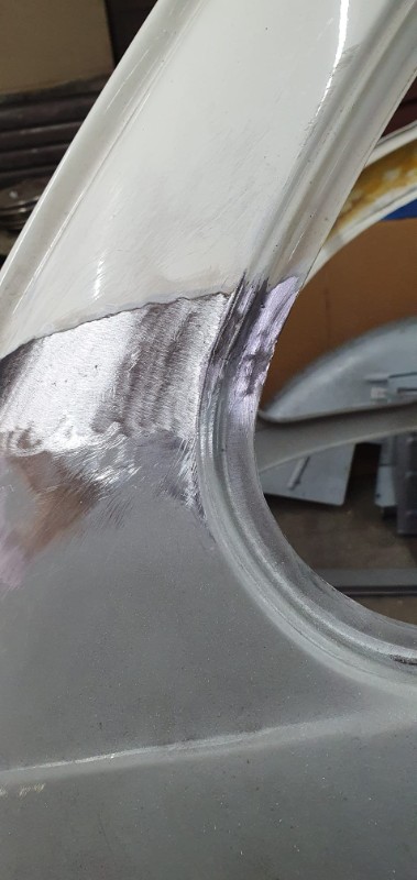

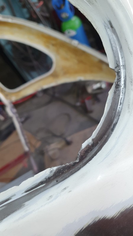

Ce samedi, c'était le tour de la custode :
Comme vous le voyez, la feuillure avait été rechargée au syntho et la découpe de la custode n'a pas la bonne forme (un coup à pêter la vitre...)
Après, faut bien repérer la découpe, car vous connaissez la première loi de Murphy : un fil coupé à la longueur est toujours trop court !
Les zones sont traitées à l'apprêt soudable :
Voilà, y'a plus qu'à !
A plus les z'amis,
A plus les z'amis,

- Damien25
- Messages : 758
- Localisation : Doubs
- Âge : 48
Re: Sortie de grange de ma 2CV France 3 !
Salut Jean-pierre,
En effet, c'est même de l'horlogerie, ça tombe bien, c'est la région qui veut ça ;o)
Et non, mon pote n'est pas carrossier, il travaillait pour 'la grande maison' depuis bien longtemps, en restaurant des 2 pattes pour le plaisir à côté... y passant de plus en plus de temps, il a lâché ex-PSA pour ne faire plus que ça... Il refuse du monde et il a un carnet de commande plein pour 18mois !

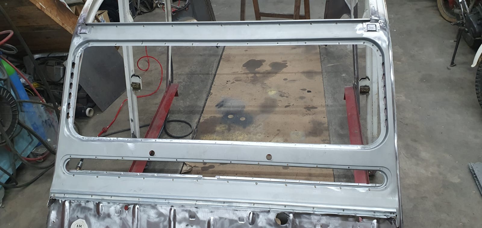

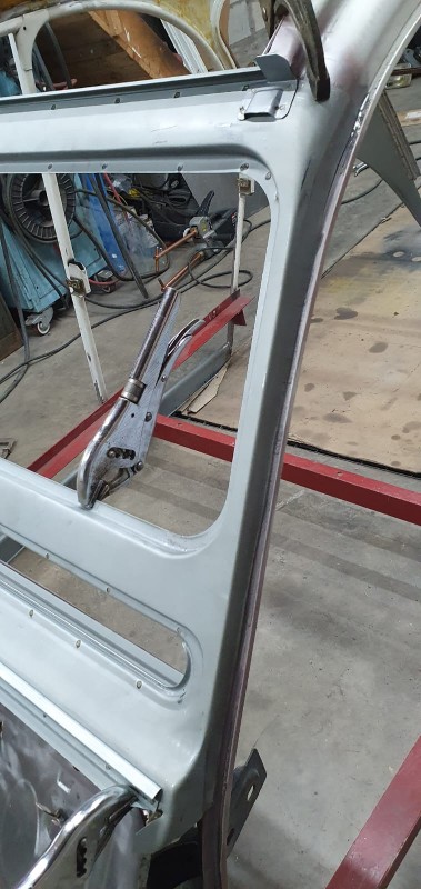

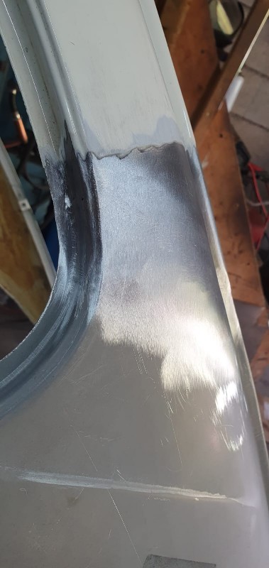

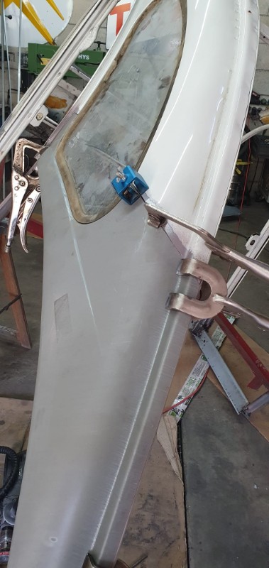

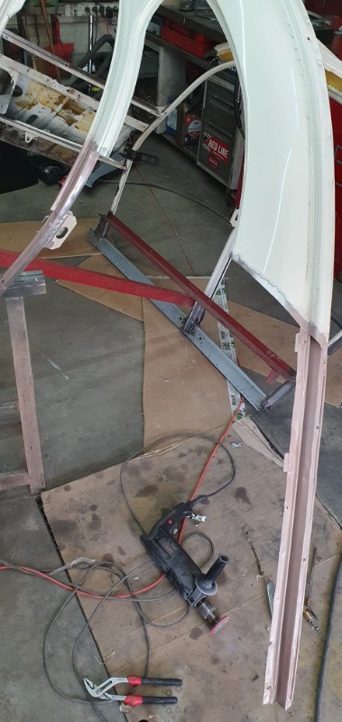

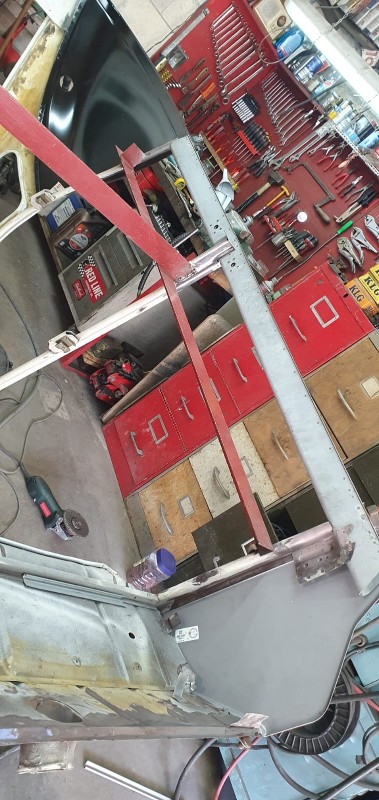

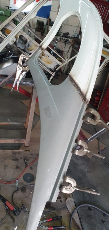

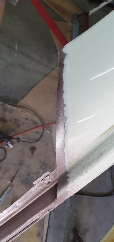

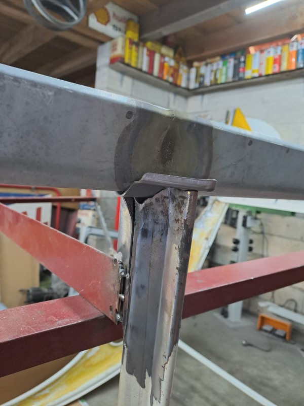

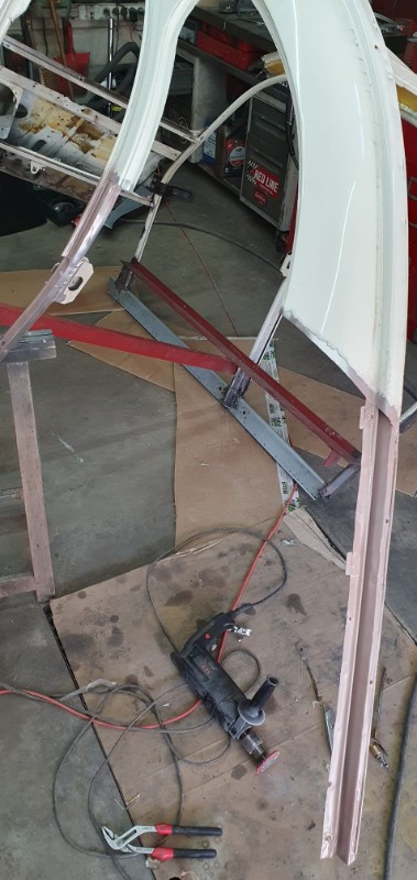

Je reviens à la technique ! la greffe a pris !! la suite en image qui parlent d'elles même... restera à refaire un petit coup de marteau à planner pour parfaire quelques zones et on y verra plus rien !
Voilà, la suite viendra en temps voulu ;o)
Bonne restauration à vous !

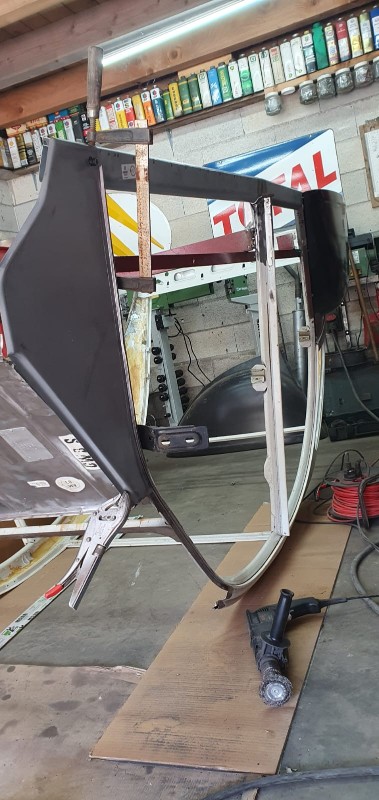

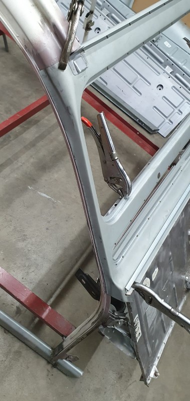

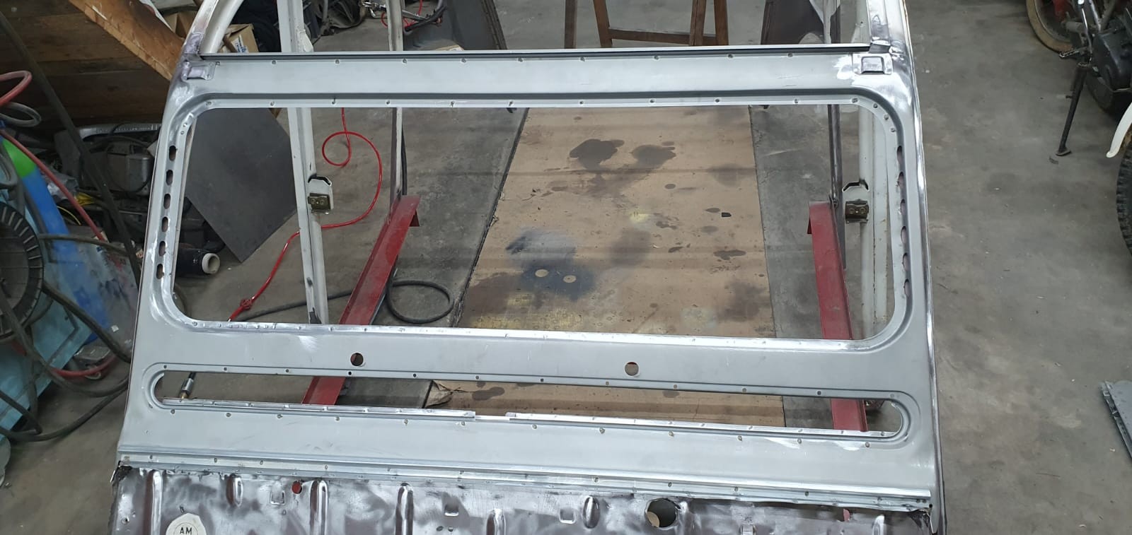

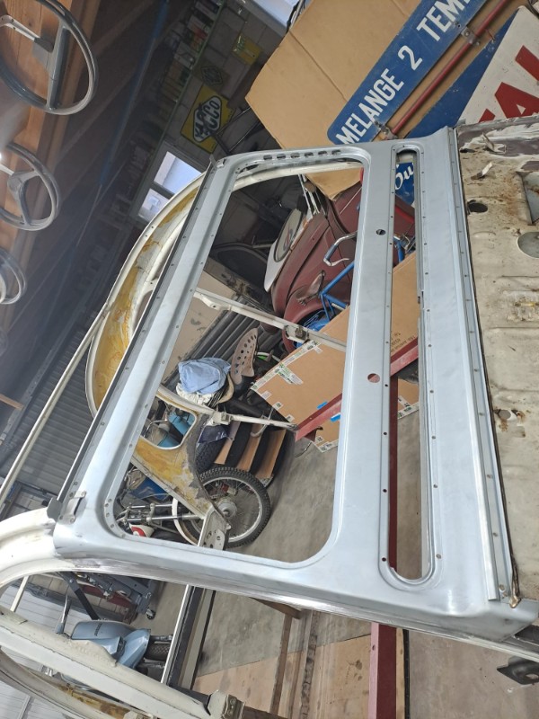

Salut à tous,

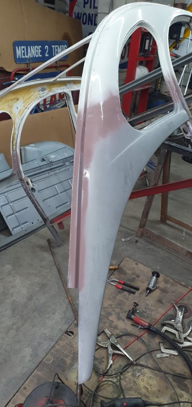

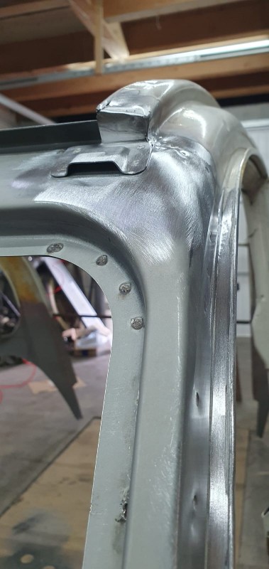

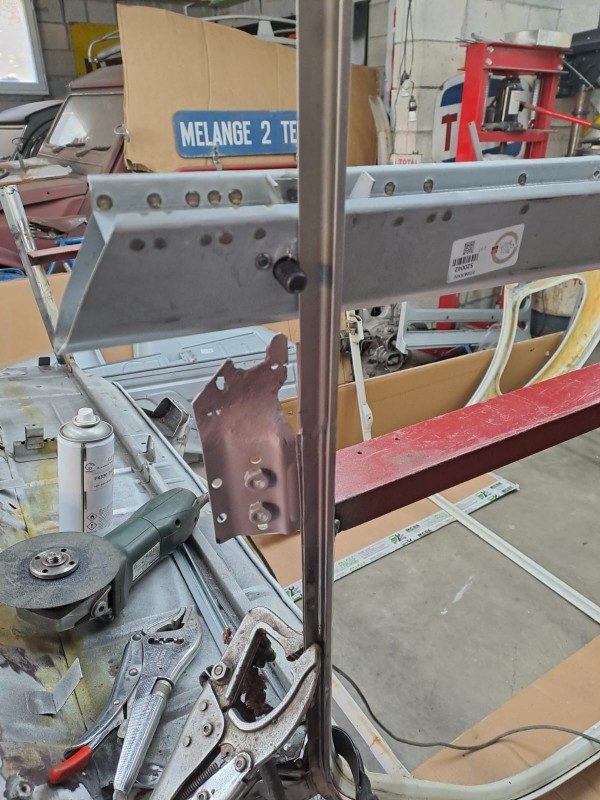

Pas de gros interêt technique, mais je partage tout de même le symétrique de la custode, côté D :
La suite logique aurait été le panneau AR, mais on attend le 'bon' modèle, du coup, cet apm c'est baie de pare-brise au programme !
Les bas de caisse viendront ensuite (ainsi que les passages de Roue AR et tôles latérales d'auvent...).

Salut Jean Pierre,
Je transmettrai !
De son aveux, c'est bien la zone la plus merdique à faire, si vous me permettez. Le reste est du 'tout venant' plus du ressort lego ;o). Ca va s'accélerer donc ;o)
Le principe est de se bolider sur la caisse, dés qu'elle est apprêtée / jointoyée, elle partira chez le carrossier qui fera une partie du délai. La partie chassis / méca / accessories sera faite en // en 'temps masqué' !
Je transmettrai !
Re,
Ca va tellement vite que j'ai pas le temps de suivre !!
La baie de pare-brise :
Ca fait vraiment plaisir de voir la tendance s'inverser !
Je tenterai de rester assidu pour vous relater els avancements...

Salut Damien,Damien25 a écrit : ↑16 avr. 2025, 17:52 Re,
Beau travail en effet...
Ton copain il etame à chaque soudure ?
- Damien25
- Messages : 758
- Âge : 48
Non pas d'étamage : Tout celà reçoit une couche d'apprêt soudable, puis c'est soudure par point presque partout, et quelques touches de MIG quand nécessaire...
