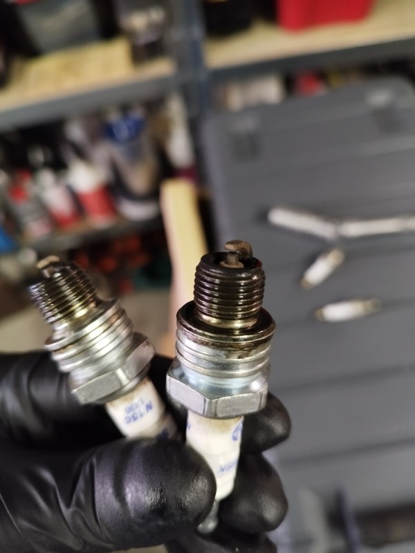

- Bougies remplacé et démarre mieux et pas de raté depuis les réglages et changement. (Une des bougies a été essuyer les deux étaient pareil)

Je ne sais pas à quoi ressemblaient les bougies avant que tu les nettoies..
Mais vue la couleur, je pencherais pour un mélange un peu trop riche...

L'huile sur les bougies ne viendrait pas de la segmentation ?
J'ai pas pu encore beaucoup rouler avec mais le peu que j'ai utilisé elle a l'air de fonctionné assez bien plus de raté et plus doux. Juste peu être un peu de mal a prendre les tour a voir
