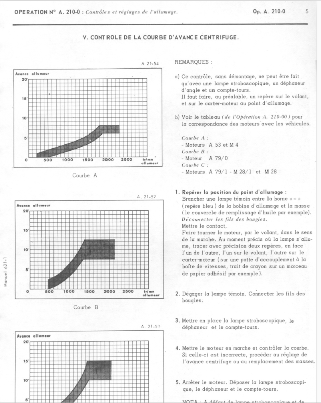

En fait, il te faut regarder les courbes d'avance, par exemple : C'est simple : tu places un repère (trait de peinture) pour l'avance initiale (avec la pige) sur le volant moteur et un autre, sur le carter de boite
Tu enlèves la pige.
Tu branches ta lampe, un fil positif, un fil négatif à la batterie, un autre fil (souvent vert) sur la borne de sortie de l'allumeur et la prise haute tension sur un fil de bougie.
Tu mets le moteur en marche.
Au ralenti, les repères de l'avance initiale doivent coïncider. Si ce n'est pas le cas, tu règles ton allumeur en le faisant tourner pour avoir un point d'avance initial parfaitement réglé.
Ensuite, tu regardes ta courbe.
Par exemple, à 1 500 t/mn, l'avance centrifuge doit être à 5°
Tu fais en sorte que ton moteur monte à 1 500 t/mn (cale sur pédale d'accélérateur, par exemple)
Sur ta lampe, tu fais de nouveau coïncider les repères, (le mobile s'est déplacé), en tournant le bouton d'ajustage.
Une fois les repères en face, tu lis la mesure de l'angle d'avance sur le cadran de ta lampe.
Si la valeur n'est pas bonne, il faut agir sur les ressorts des masselottes, en les tordant légèrement pour arriver au plus près de la mesure idéale...
Tu refais une mesure à 2 500 t/m, tu dois trouver 8°
Tout simplement !
Bonne après-midi

Tu n'as plus les masselottes quand tu as un allumage électronique il me semble.JPA_47 a écrit : ↑17 oct. 2024, 13:29 Salut Alex, ça va bien, merci !
Tu enlèves la pige.
Tout simplement !
Bonne après-midi

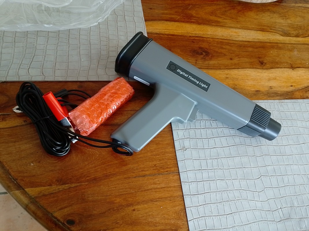

Sur ma lampe il y a bien le fil noir et le fil rouge ( pince) pour la batterie et un troisième fil pour la bougie mais pas de fil vert pour l'allumeur.Tu branches ta lampe, un fil positif, un fil négatif à la batterie, un autre fil (souvent vert) sur la borne de sortie de l'allumeur et la prise haute tension sur un fil de bougie.
donc trois fils au total.
Merci pour tes explications dévouées JP
Bon WE
cdt

Il y a un compte-tours sur ta lampe, Alex ?
- Alex 46
- Messages : 2027
- Ma deuche : 2cv6
Re: Trou à l'accélération et explosion sur ma 2cv
Bonjour JP
Oui il y a un compte tours.
u

Produit reçu aujourd'hui reste a trouver un petit moment pour faire le réglage dans la semaine

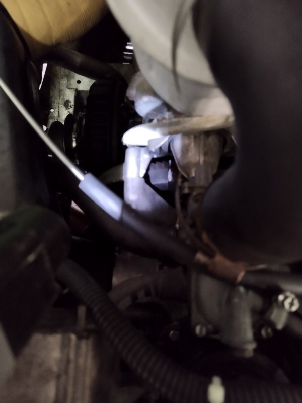

Finalement je me suis lancé.
Alors un petit soucis je pense.
- Sur un câble de bougie j'ai bien le compte tour qui marche et a peu près stable et sur le deuxième par contre très instable.
- l'avance en accélérant j'ai comme sur la photo. - Bougies remplacé et démarre mieux et pas de raté depuis les réglages et changement. (Une des bougies a été essuyer les deux étaient pareil)

Bonsoir @ghjuvan , bonsoir à tous,
La photo que tu as faite montrant les repères blancs, a été prise au ralenti ? Donc, le point d'allumage est réglé correctement.
Par contre, si après avoir branché le câble avec le capteur à induction sur un des deux fils de bougie, le repère n'est pas stable, alors qu'il l'est quand le capteur à induction est branché sur l'autre fil, l'allumeur est en cause.
Il y a soit une usure prononcée soit de la came, soit du touchau en fibre du marteau du rupteur. Si le rupteur est neuf, il faut vérifier la planéité des cames de l'allumeur... Pas très facile, et je crois que la qualité des pièces neuves de ce type laisse à désirer...
Il faut aussi, au passage, vérifier le jeu des masselottes de l'avance automatique, mais je pencherais plutôt sur une usure des cames de l'allumeur...
Ceci dit, si tu es satisfait du fonctionnement de ton moteur, n'y touche pas !

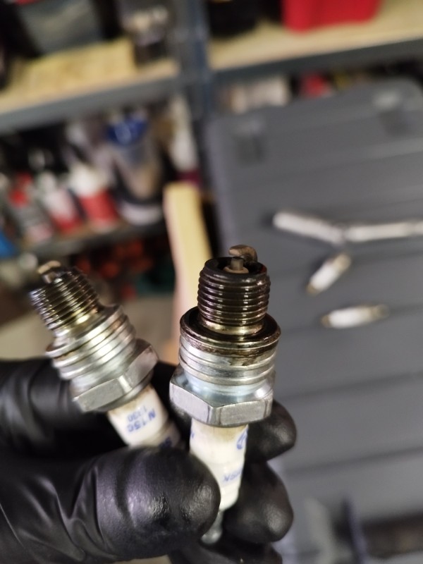

Je ne sais pas à quoi ressemblaient les bougies avant que tu les nettoies..
Mais vue la couleur, je pencherais pour un mélange un peu trop riche...
Rien de bien méchant.
En carburation, comme dans la vie, le plus grand danger se cache derrière la pauvreté, plutôt que derrière la richesse
Bon week-end à tous !

Non sur la photo c'est en accélérant un petit peu...

L'huile sur les bougies ne viendrait pas de la segmentation ?
J'ai pas pu encore beaucoup rouler avec mais le peu que j'ai utilisé elle a l'air de fonctionné assez bien plus de raté et plus doux. Juste peu être un peu de mal a prendre les tour a voir
