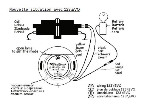

J'ai trouvé la notice de ton allumage électronique. Comme tu l'as dit, c'est bien de cette façon qu'il se branche. J'ai ajouté mes commentaires personnels entre parenthèses :
- le fil rouge est le “+” bobine après contact. Pour un branchement correct, il faut utiliser la cosse mâle (donc la brancher à la cosse femelle qui vient du faisceau)
- le fil noir est le “-” bobine. Pour ce fil il faut utiliser une cosse femelle (donc le brancher à la borne de sortie "-" de la bobine)
- le fil jaune est le “+” bobine. Il faut également une cosse femelle (car il se branche à la borne "+" mâle de la bobine)
J'ai trouvé un exemple de schéma :
Voilà, tu nous tiendras au courant de la suite des opérations, mais je suis sûr que tu as un souci de connexions...
Bonne soirée à tous

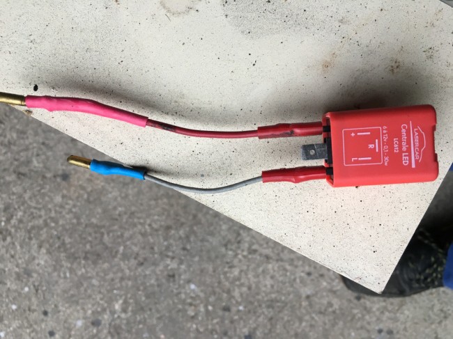

Pour ce qui est des connections, j'en ai refaite une (méthode sertissage of course) celle de la borne moins de la bobine et j'ai contrôlé les autres, à priori pas de problème sur ce que j'ai pu tester.
S'agissant de l'allumeur :
- j'ai recherché le point d'allumage et fait les tests avec une ampoule.
1 -Le voyant bleu de l'allumeur s'allume bien, à priori le calage est bon
2- La cosse du fil rouge,+ après contact, allume bien l'ampoule (lumière franche et puissante), fil rouge OK, normal puisque le voyant bleu s'éclaire.
3- La pince posée sur la borne + de la bobine allume aussi l'ampoule de manière franche également, la masse prise à ce moment là sur un boulon de l'allumeur, donc fil blanc OK,
4- La pince positive posée sur la borne + de la bobine et la pince négative posée sur la borne - de la bobine n'entraîne pas l'allumage de l'ampoule, c'est là que je touche à mes limites, je ne sais pas quoi en penser...se peut il que la mise à la masse de l'allumeur soit défectueuse j'en doute puisque j'arrive à allumer la lampe en posant la pince sur un des deux boulons de l'allumeur.
5- Pour finir, lorsque je connecte la pince négative au boulon de l'allumeur, puis la pince positive sur la borne -de la bobine, l'ampoule s'allume faiblement, c'est peut être normal car à ce moment là la bobine reçoit le [b]+[b] de l'allumeur: quand je déconnecte le fil blanc, l'ampoule s'éteint, le circuit primaire de la bobine n'est plus actif ?
Alors qu'est ce qui peut foirer :pense: C'est un mystère ...sauf à dire que l'allumeur a un souci...et dire qu'il a déjà fonctionné lors de mes essais du moteur sur le banc !
Désolé d'avoir été si long...
Messages : 7525
Tes essais sont bon, maintenant reste à savoir si le problème vient de ton allumage électronique, peux-tu le remplacer par ton ancien
