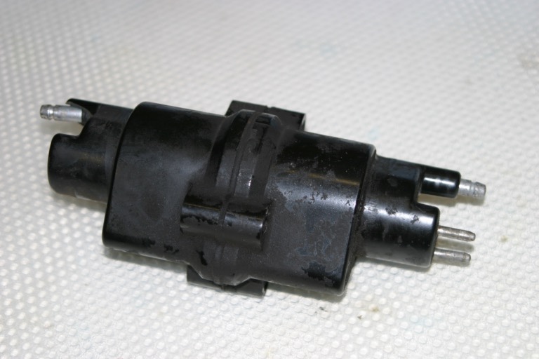

J'ai un soucis avec ma bobine HT.
Je vous explique, le moteur a pas tourné depuis 20 ans et j'ai donc réglé la partie allumage (rupteur à 0.4mm, test condensateur 251 nF, vis platiné OK, réglage culbuteur à 0.20mm, calage de l'allumage avec le volant moteur).
La bougie branché sur le coté gauche de la bobine fonctionne, étincelle OK.
Mais coté droit de la bobine pas d'étincelle.
Les bougies sont OK (gap à 0.7mm, nettoyé), les câbles fonctionnent.
Seriez vous si la bobine se démonte et si on peux y faire quelque chose ?

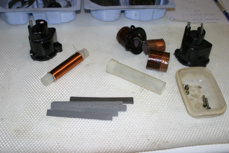

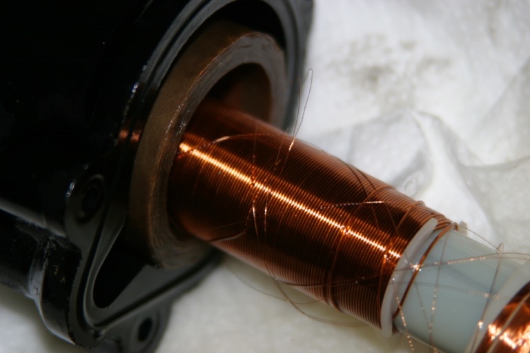

Bon, j'ai essayé de démonter voir comment s'était fait.
J'ai plus qu'à en racheter une

Re: Problème bobine sèche
Hi, Jérôme,
pour la bobine, il n'y a rien à réparer ...
