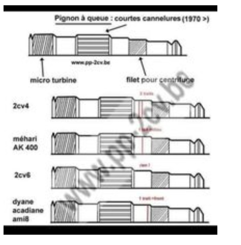

Pour la boîte non ce n'est pas celle de 2cv4, c'est celle qui était vendue avec le moteur, freins à tambours D200mm mais je ne savais pas encore donc je n'ai pas vérifié l'axe.
Va falloir que je desacouple pour avoir l'info.

Oui j'ai conservé l'allumage d'origine je testerai pour voir si il y a différence et si non je desaccouplerai moteur/boîte pour voir l'axe sortie de boite.
J'ai un voisin qui a une boite 2cv6 (pas de rainure sur axe pour tester).

tu n'as pas besoin de désacoupler pour connaître les rapports de ta boîte et donc sa provenance.
Une roue soulevée et les bougies dévissées te permettent d'identifier ta boite
https://forum2pattes.forumactif.com/t38 ... ses#580273
